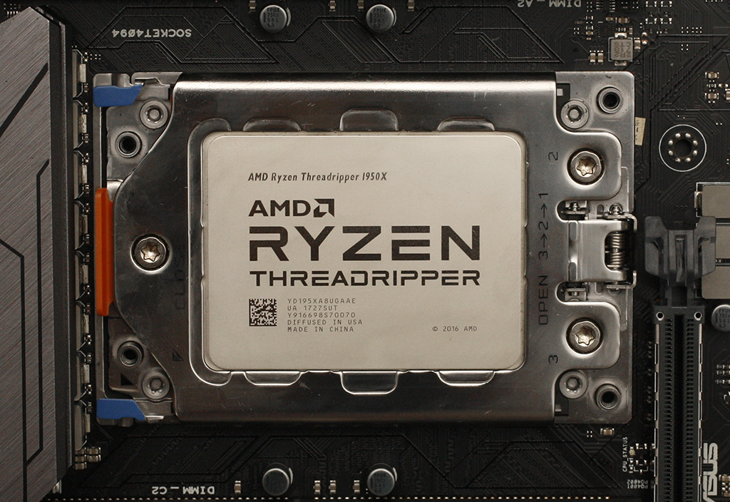

io-techin testissä AMD:n 16- ja 12-ytimiset Ryzen Threadripper -prosessorit.
Tutustumme artikkelissa AMD:n uusiin Socket TR4 -kantaisiin Highend Desktop- eli HEDT-prosessoreihin ja X399-alustaan.
Testeissä vertailukohtina ovat mukana Intelin tuore 10-ytiminen Core i9-7900X sekä Core i7-6950X-, Ryzen 7 1800X-, Core i7-7740X- ja Core i7-7700K -prosessorit.
Suorituskykymittausten lisäksi mukana on myös tehonkulutus- ja lämpötilamittaukset sekä ylikellotustestit.
Lue artikkeli: Testissä AMD Ryzen Threadripper 1950X & 1920X
