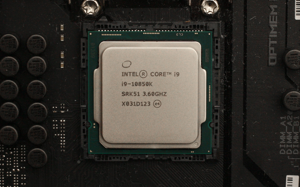

Testissä Intelin edullisempi 450 euron hintainen 10-ytiminen Core i9-10850K.
![](https://www.io-tech.fi/wp-content/uploads/2020/10/10850k-03.jpg)
Kokeilimme pikaisesti Intelin edullisempaa ja paremmin saatavilla olevaa 10-ytimistä Core i9-10850K -prosessoria, jonka hinta on 100 euroa halvempi kuin 10900K:lla ja se toimii 100 MHz alhaisemmalla kellotaajuudella.
Tutustumme artikkelissa LGA 1200 -kantaisen ja Z490-emolevyn kaverikseen tarvitsevan prosessorin ominaisuuksiin, ajoimme pikaiset testit ja lopuksi kokeilimme prosessorin ylikellottamista.
Lue artikkeli: Pikatestissä Intel Core i9-10850K
