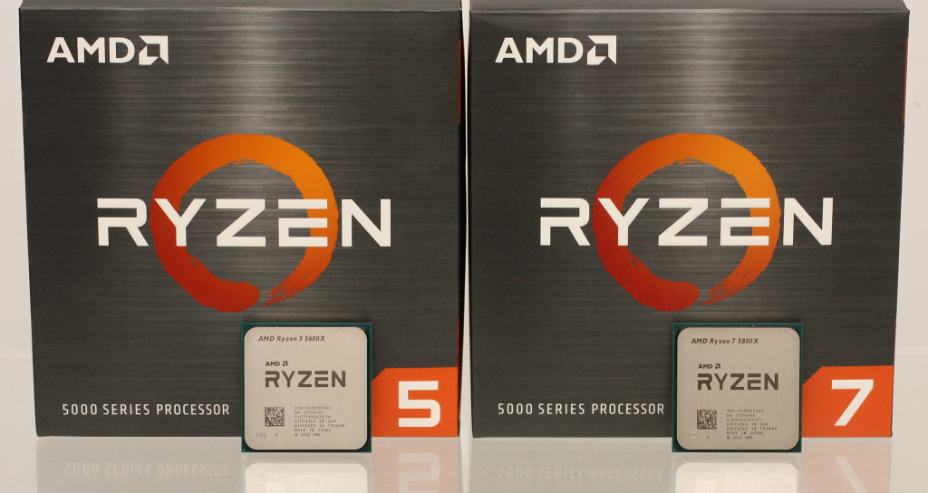

Testissä AMD:n uudet 6- ja 8-ytimiset Ryzen 5000 -sarjan prosessorit.
AMD:n uudet Ryzen 5000 -sarjan prosessorit saapuivat myyntiin viime viikolla ja nyt io-techin testivuorossa ovat edullisemmat 6- ja 8-ytimiset Ryzen 5 5600X- ja Ryzen 7 5800X -mallit.
Tutustumme artikkelissa prosessoreiden ominaisuuksiin ja ajamme kattavat prosessori- ja pelitestit eri resoluutioilla. Testikokoonpanossa on käytössä NVIDIAn uusi GeForce RTX 3090 -näytönohjain, joten prosessoreiden erot tulevat hyvin selville. Mukana on myös tehonkulutus- ja melumittaukset sekä ylikellotustestit.
Lue artikkeli: Testissä AMD Ryzen 5 5600X & Ryzen 7 5800X
