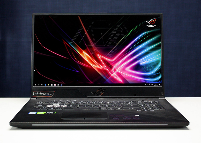

io-techin testiin Asuksen ROG Strix SCAR II GL704GW -peliläppäri, joka on varustettu NVIDIAn Turing-sukupolven GeForce RTX 2070 -mobiilinäytönohjaimella. Sisuksista löytyy Intelin kuusiytiminen 8. sukupolven Core-prosessori, 16 gigatavua keskusmuistia, 512 gigatavun M.2 SSD ja teratavun hybridikiintolevy. Kannettava on suunnattu ammuntapeleille kilpailullista pelaamista silmällä pitäen ja 17,3-tuumainen Full HD -resoluution näyttö tukee 144 hertsin virkistystaajuutta.
Tutustumme artikkelissa kannettavan ominaisuuksiin, suorituskykyyn, lämpötiloihin, melutasoon, tehonkulutukseen ja akkukestoon. Vertailukohtana testeissä on kaksi Asuksen io-techissä aiemmin testattua pelikannettavaa GeForce GTX 1070- ja 1080 -näytönohjaimilla.
Lue artikkeli: Testissä Asus ROG Strix SCAR II -pelikannettava (GL704GW)
