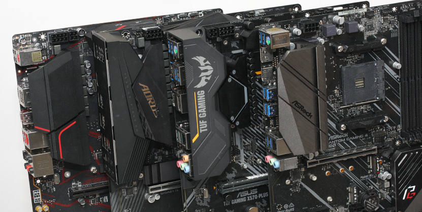

io-techin testiin saatiin neljältä valmistajalta edullisemman pään noin 200 euron hintaluokkaan sijoittuva X570-emolevy. Kyseessä oli kaikkien valmistajien mallistosta joko 2. tai 3. edullisin X570-emolevymalli.
Huomionarvoisena seikkana mainittakoon, että valmistajat eivät itse edullisempia emolevyjä oikeastaan koskaan tarjoa testiin, vaan tyrkyttävät aina parhaimpia ja kalleimpia malleja.
Käymme pikaisesti läpi emolevyjen ominaisuudet ja virransyötön rakenteen. Lopuksi testaamme jokaisella emolevyllä Ryzen 9 3950X -prosessorilla vakiona suorituskyvyn ja emolevyn käyttäytymisen, jonka jälkeen ylikellotamme prosessorin 3,8 GHz:n kellotaajuudelle ja 165 watin tehonkulutukselle. 30 minuutin Prime95-rasituksen jälkeen mittasimme prosessorin, piirisarjan ja virransyötön lämpötilan ja virransyötön tehonkulutus, virran ja jännitteen.

Vaatisivat prossujäähyn jäähdyttämään niiden lämpötehoja.
Piirisarjalämmöt olisi ollut hyvä testata kun kiinni on kuormitettu ~250W tehonkulutuksen pelinäytönohjain.
Prossun lämmöthän eivät piirisarjalle mitenkään voi oikein päätyä.

X570-emolevyjen hintahaarukka kun on 150-800€ niin eiköhän tuo vajaan 50€ haarukka aika hyvin tiettyä hintapistettä edusta. Harmi jos et testistä saanut irti mitään muuta.
Hurjat on kyllä nuo erot paljonko VRM polttaa tehoja taivaalle eri emolevyn kesken, tuolla mainitulla 180W vs yli 220W erolla 😮
Varmasti olisi jotain lisäarvoa tuonut, mutta tämän artikkelin testisisällön ja työmäärän suhteen raja meni tässä.
Joo kyseisiä Gigabyten ja Asuksen X570-emolevyjä voi kyllä kumpaakin suositella tuohon 200€ ihan hyvin ja mielestäni testit osoittaa hyvin, miksi kannattaa se pari kolme kymppiä investoida lisää ASRockiin ja MSI:hin verrattuna.

Mielestäni voisi jo lopettaa sen vaihe-keskustelun ja miettiä jotain toista termiä tilalle tai jotenkin kuvata sitä paremmin.
Esimerkkinä Asus oli "4-vaiheinen" ja Asrock 8-vaiheinen. Paitsi Asrockin vaiheet oli tuplaimella ja Asus ei edes yrittänyt mainostaa 3x komponetteja per vaihe. Käytännössä, virran määrässä (kun täällä rakastetaan saivartelua), niin Asus toimittaa 12x virtaa ja Asrock 8x virtaa (vrt. yhden vaiheen emolevy samoilla komponenteilla).
Niin jotenkin muotoilemalla Asus 12x , Asrock 8x saisi paremman kuvan virransyötöstä – sen sijaan että väännetään siitä, mikä on oikea vaihe ja onko tuplainta käytetty vai ei. Ei se välttämättä ole edes komponenttien laadusta kiinni, vaan juuri siitä, paljon virtaa menee "vaiheen" läpi.
Minun puolesta markkinointi saisi puhua vaiheista, vaikka siellä olisi vain tupla/triplakomponentit tai tuplain. Nyt hämätään kuluttajaa, kun pitää pistää termit siihen kuntoon, ettei joku vedä hernettä nenäänsä.
Minulle on toi vaihe-käsite lähes täysin epäselvä, vaikka muuten ehkä jostain jotain ymmäränkin
, joten osaan kuvitella että osa lukijoista päättelee, että "on jotain hyötyä jos vaiheita on enemmän" ja missä se riittävän hyvän raja kulkee jäänee aika epäselväksi?
Kiitoksia @ Sampsalle artikkelista ja erityiskiitokset, että testaat myös näitä halvempia peruskäyttäjän kukkarolle sopivimpia mallejakin.
Tuo juuri menisi metsään pahiten.
Vaiheen paras määritelmä on itsenäinen päälle/pois kytkennän ohjaus.
Komponenttien rinnakkain kytkentä ei siihen vaikuta, vaan kasvattaa ainoastaan kyseisen vaiheen virrankestoa.
Motherboard VRMs: What are Power Phases, and How Many Should I Have? – Logical Increments Blog
blog.logicalincrements.com
Tässä perusteellisemmin:
Voltage Regulator Module (VRM) – WikiChip
en.wikichip.org
Katso noista kahdesta linkistä.
Virrankeston kasvattamisesta seuraa myös se, että "vaiheen" (tai vaiheen) läpi menee vähemmän virtaa, kun se jakautuu noiden "polkujen" kesken. Tämä johtaa siihen, että ne komponentit lämpenevät vähemmän ja toimivat varmemmin ja tarvitsevat vähemmän jäähdytystä..
Virrankesto kyllä kasvaa, mutta ainoastaan vaiheiden määrän kasvattaminen vähentää yksittäisen vaiheen ottamaa ja antamaa virtaa.
Vaiheen rinnakkaisten komponenttien määrän kasvatus ei vaikuta siihen, että vähäisempi vaihemäärä ottaa virtaa sisään ja antaa ulos isompina "annoksina" ja rippelin suodatukseen on panostettava enemmän.
(ja/tai kytkentätaajuutta kasvatettava, joka taas heikentää hyötysuhdetta isommin tehtäessä)
Mutta aivan sama VRM:n virrankestoa kasvattava vaikutus on myös vaiheiden määrän kasvattamisella…
Jos käytetyt FETit/powerstaget ovat samantasoisia, eikä niitä/vaihetta heikennetä.
Lisäksi tulee aina jonkin vaiheen tiuhempaan päälle kytkeytymisestä rippelin pieneneminen ilman suodatuksen kasvattamista.
Virtaa kun otetaan sisään ja annetaan ulos pienempinä annoksina.
Tietenkin useampivaiheinen PWM-ohjain maksaa enemmän ja kyllä ne tuplaimetkin maksavat.
Eli Asus vaihtaa tuossa kuluja rippelin suodatuksen kanssa dirt cheapillä perusohjaimella, Gigabyten selvitessä helpommalla rippelin hallinnassa, mutta maksaen enemmän PWM-ohjaimesta ja tuplaimista.
Iso peukku.
Gigabyte mainostaa "12+2 Phases Digital VRM with DrMOS" termillä. Onko tuo DrMOS juuri se oleellinen asia? Asus mainostaa vastaavasti 14 Dr. MOS power stages.
Dr Mos tai power stage niin on integroitu tuo ylä- ja alapuolen mosfet samaan piiriin.
Tämä oli hyvin tehty ja informatiivinen testi, ostin tämän perusteella emoksi tuon TUFin, itselläni tärkein siihen Aoruksen sijaan ohjautunut asia oli riittävä määrä SATA portteja, myös nuo VRM lämmöt vaikutti. Itseäni ei niin haittaa vakiona alemmat kellot kun tarkoitus on pitää tätä emoa ja siihen tulevaa prossua testialustana sille miten saan optimoitua kellot ja jännitteet, toki ei haittaa, että tähän väliaikaisesti hommattu prossu on jo vakiona tehokkaampi kuin nykyinen.
Seuraavaan testiin voisi lisätä emolevyn vaiheiden määrän yhteyteen karkean arvion niiden järeydestä.
Tässähän on MSI:llä ihan perusminimitasoiset vaiheet, kun taas Asuksellä ne ovat äärimmäisen järeitä.
(siinä missä B450 Asuksessa vaiheet olivat aneemisia ja keuhkoahtaumatautisia hamstereita)
