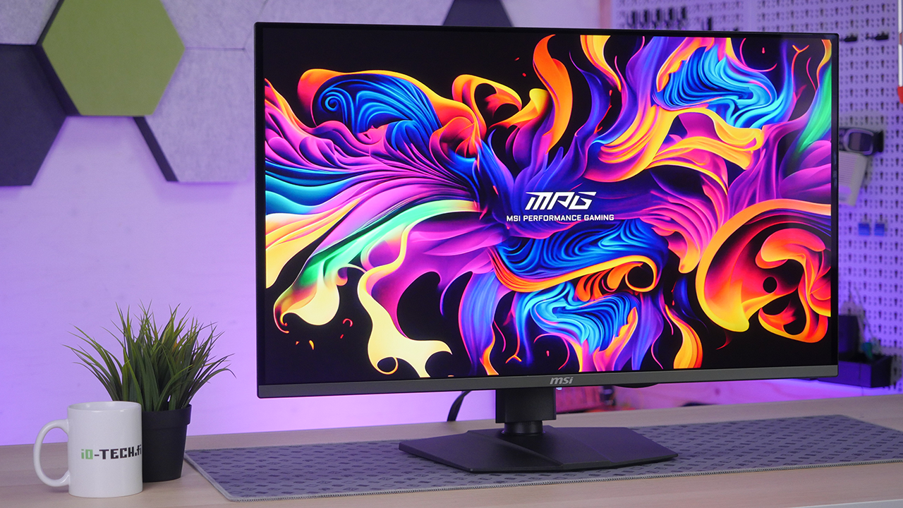

Testissä MSI:n 32-tuumainen ja 240 Hz:n MPG 321URX -pelinäyttö, joka on varustettu 4k-resoluutiolla ja QD-OLED-paneelilla.
![](https://www.io-tech.fi/wp-content/uploads/2024/03/321urx-edesta2.png)
io-techin testissä on MSI:n 1400 euron hintainen 32-tuumainen QD-OLED-pelinäyttö MPG 321URX, jossa on käytössä Samsungin uusi 3. sukupolven paneeli. Tasaisella paneelilla varustettu näyttö tukee 3840×2160-resoluutiota, 240 Hz:n virkistystaajuutta ja MSI myöntää sille kolmen vuoden kiinnipalamistakuun.
Tutustumme tässä artikkelissa näytön ominaisuuksiin ja suoritimme sille kattavat mittaukset ja testit.
