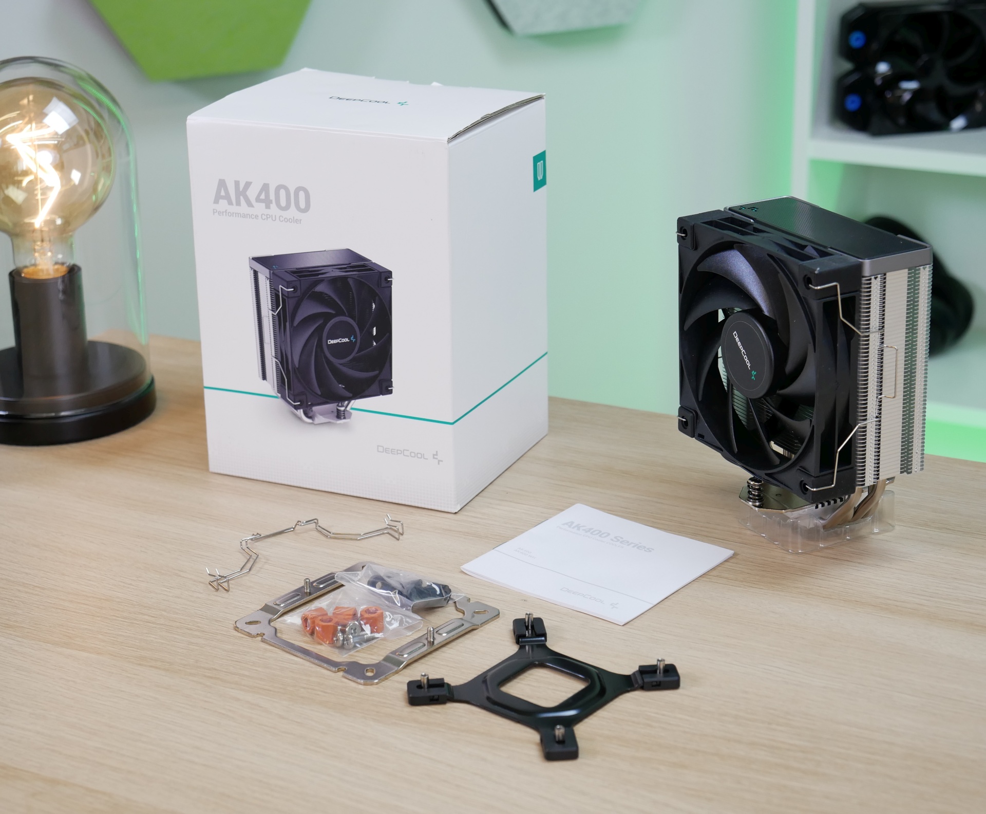

AK400:n tuotepakkaus on toteuteukseltaan hieman simppelimpi kuin kalliimmassa sisarmallissa, mutta tyyli on sama. Erillinen pahvinruskea sisäpakkaus on jätetty pois ja sen sijaan koko pakkaus on tehty valkoisesta pahvista. Rasian sisällä cooleri on suojattu vaahtomuovikehyksin.
Pakkauksen toimitussisältö on sama:
- AK400-prosessoricooleri
- 120 mm tuuletin esiasennettuna
- AMD- ja Intel-kiinnitystarvikkeet
- Käyttöohjeet

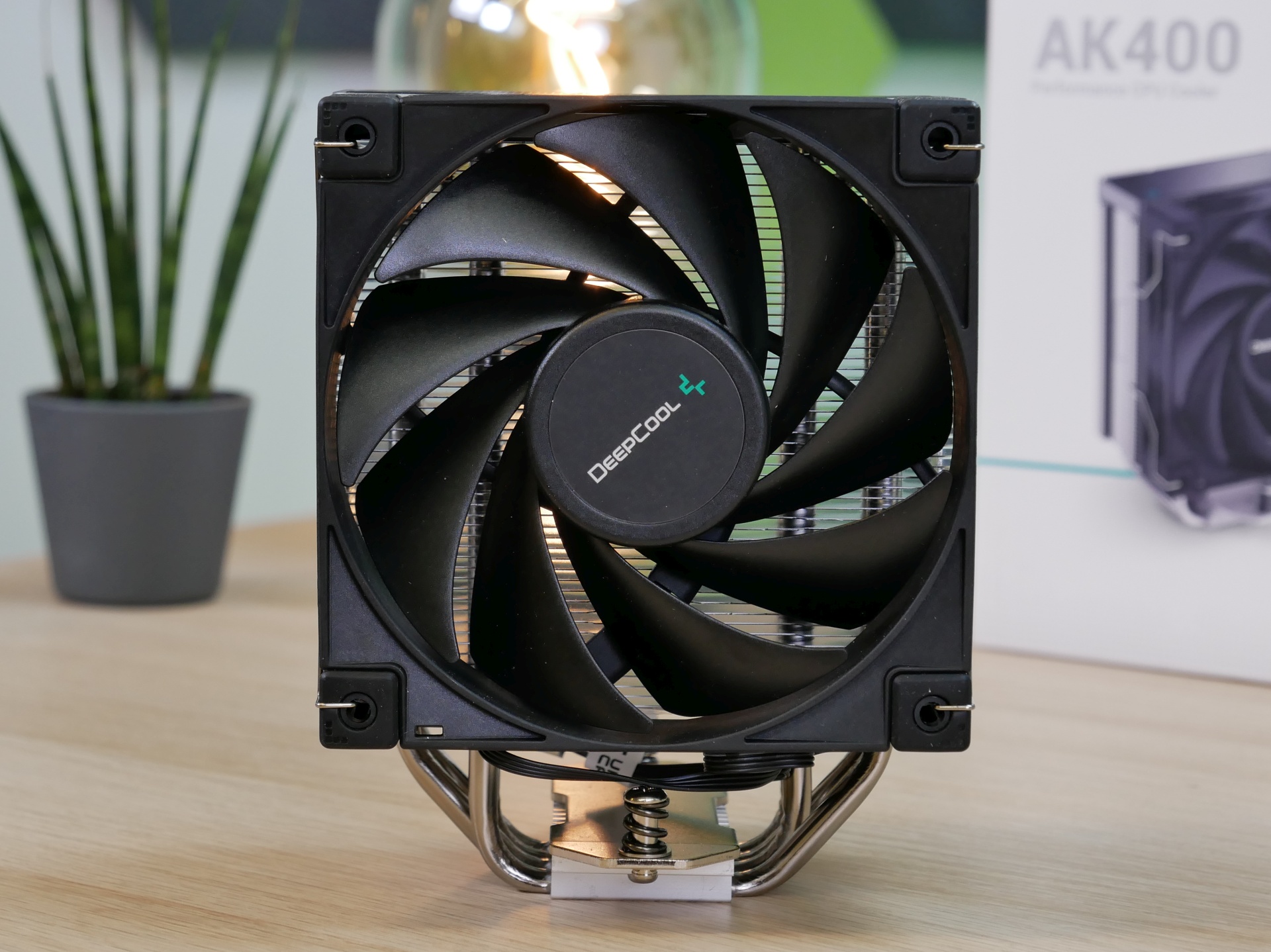

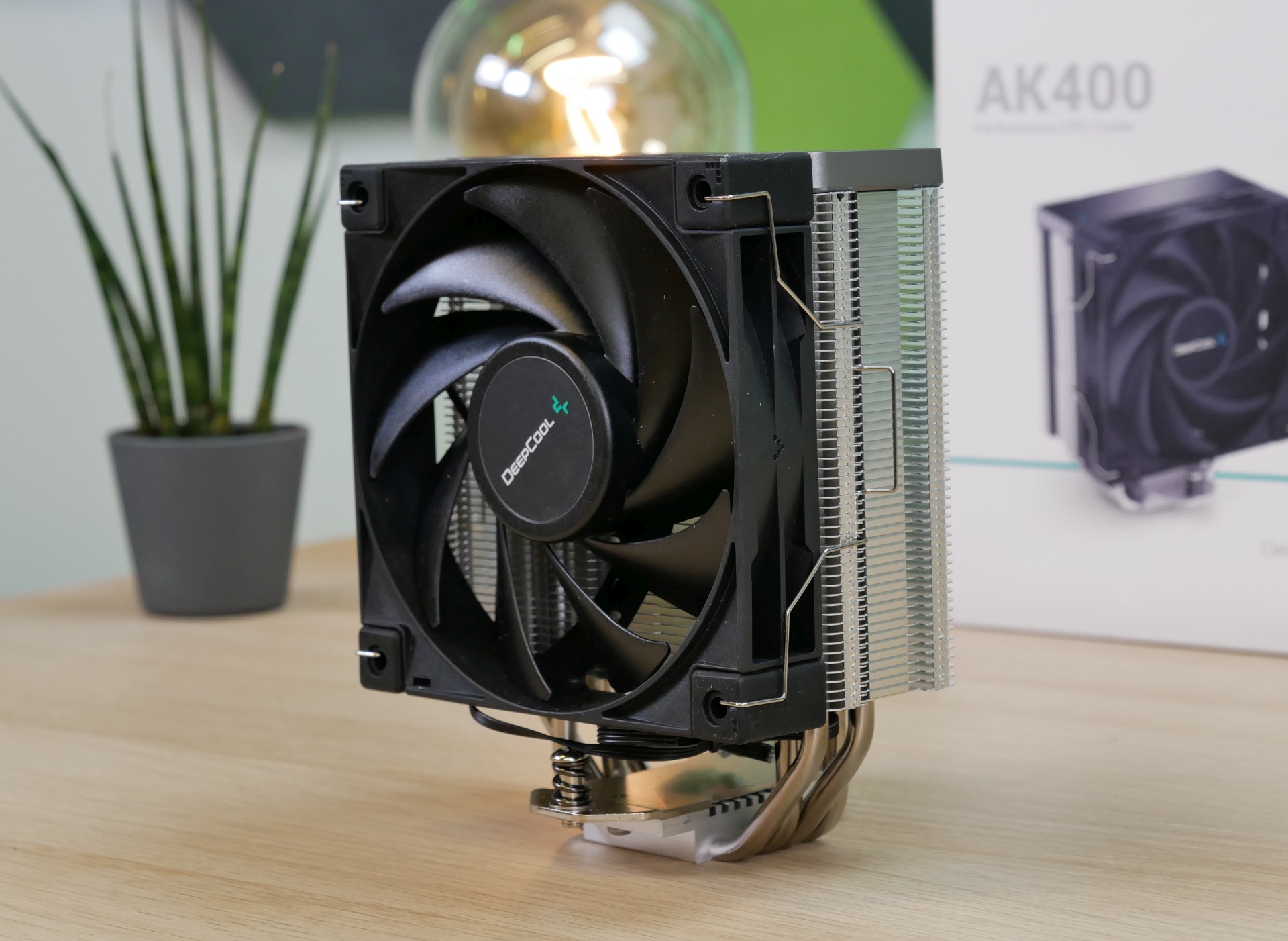

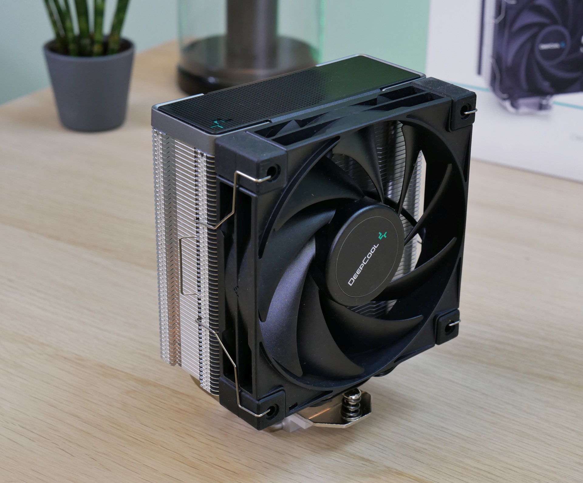

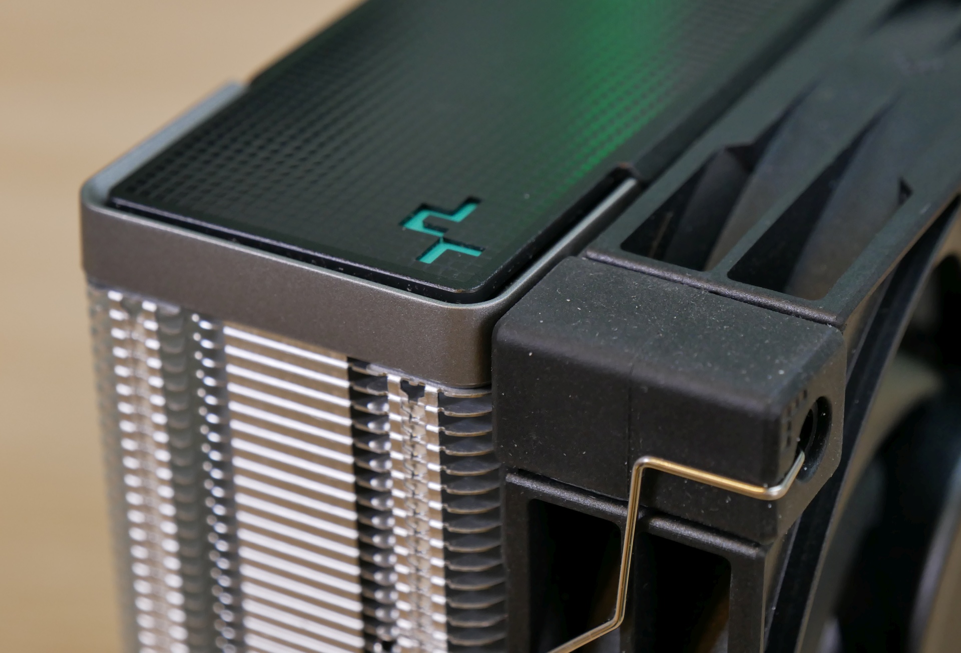

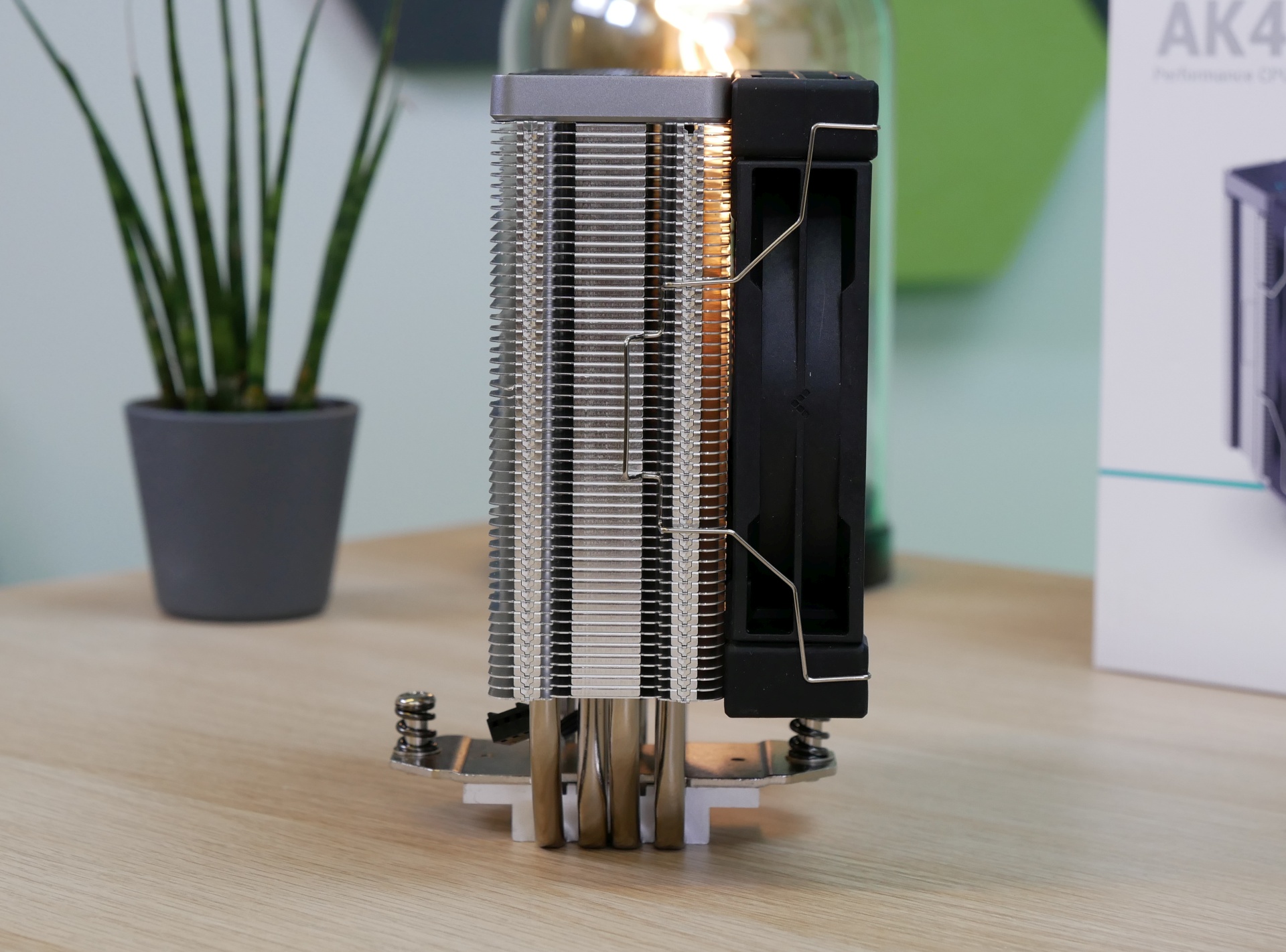

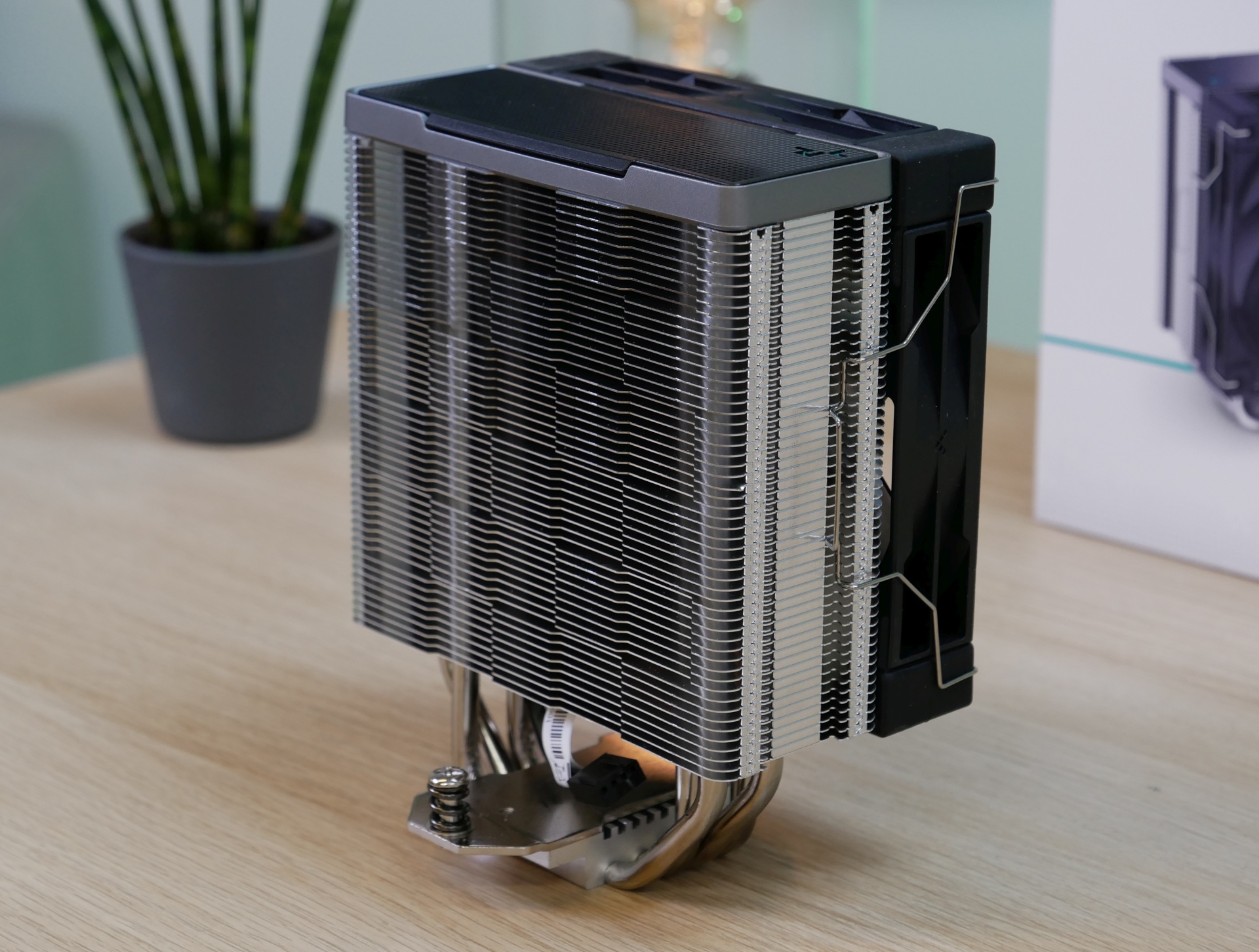

Ulkoisesti AK400:n sukulaisuus AK620-mallin kanssa käy ilmi välittömästi yhteneväisen näköisestä muovisesta kansilevystä, samanlaisesta tuulettimesta sekä rivaston kuvioinnista. AK400 on kuitenkin kooltaan merkittävästi pienempi yksitornisen rakenteen myötä. Luokassaan ulkomitat ovat melko tavanomaiset ja esimerkiksi korkeutensa puolesta cooleri mahtuu useimpiin edullisemmankin hintaluokan koteloihin.

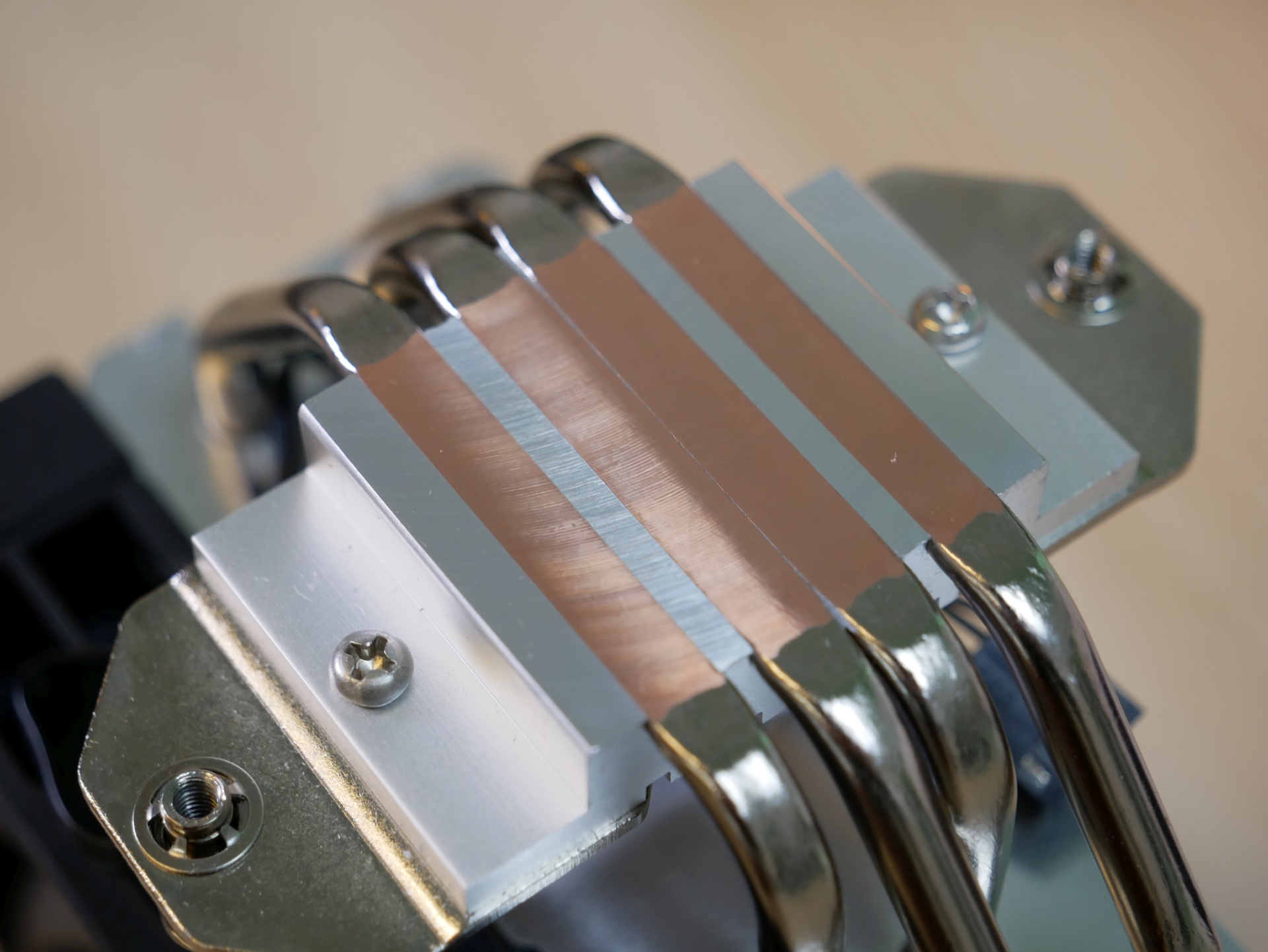

AK400 rakenne koostuu alumiinisesta tornirivastosta sekä neljästä U:n muotoisesta nikkelöidystä kuparilämpöputkesta, jotka AK620:sta poiketen ovat suorassa kontaktissa prosessorin kanssa. Tornirivasto sijaitsee pohjan kontaktipintaan nähden keskeisesti. Rivaston molemmilla puolin on tuttu matriisikuvio, jokka ei kuitenkaan ole mitään todistettua vaikutusta suorituskykyyn.
Pohjan kontaktipinta on kooltaan noin 40 x 35 mm. Lämpöputket sijaitsevat pohjassa epätasaisella jaolla, eli kaksi keskimmäistä ovat aivan kiinni toisissaan ja kaksi reunimmaista selvästi erillään. Kontaktipinnassa on selvästi nähtäviä ja tunnettavia säteittäisiä koneistusuria. Mittaustemme mukaan kontaktipinta on molempiin suuntiin sekä ristimitaltaan melkolailla suora.

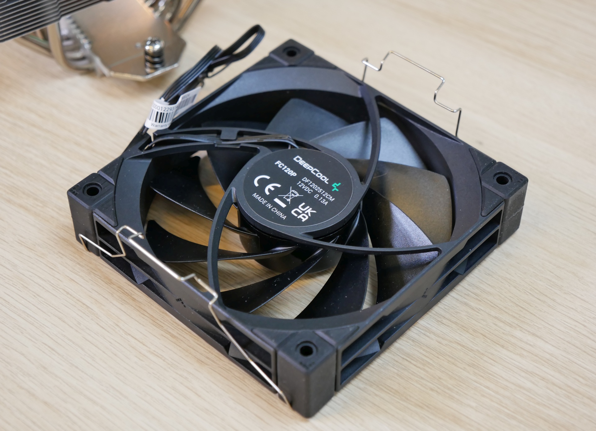

AK400:n FC120P-mallikoodillinen tuuletin on kooltaan 120 mm ja näyttää ulkoisesti lähes samalta kuin AK620:n FK120-tuulettimet, mutta teknisissä ominaisuuksista on pieniä eroja. DeepCoolin edustajan mukaan eri tuuletinmalliin on päädytty kustannussyistä. FC120P on PWM-ohjattava ja sen kierrosalue on 500-1850 RPM.

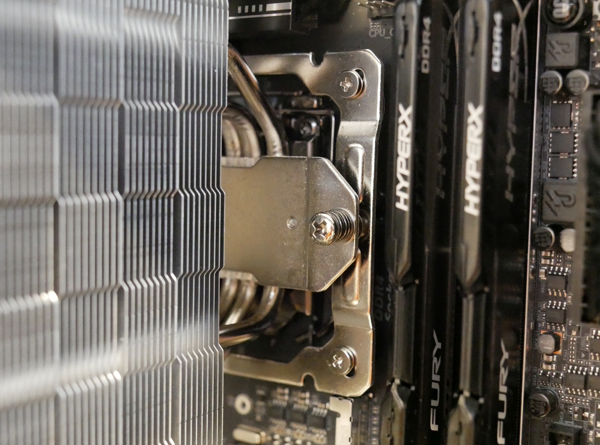

Kiinnitys on toteutettu perinteisellä ja standardeja noudattavalla metallilankakiinnityksellä. Pakkauksen mukana toimitetaan myös toiset kiinnikkeet, joten halutessaan käyttäjä kiinnittää cooleriin myös toisen tuulettimen.
Asennusohjeet ovat mustavalkoiset ja kuvapainotteiset, luettavuudeltaan selkeät. AK400 on suoraan pakkauksesta yhteensopiva Intelin uusimman LGA1700-kannan kanssa. Samalla myös kiinnitysratkaisua on uudistettu AK620:een nähden, mutta ei valitettavasti kaikilta osin parempaan suuntaan.

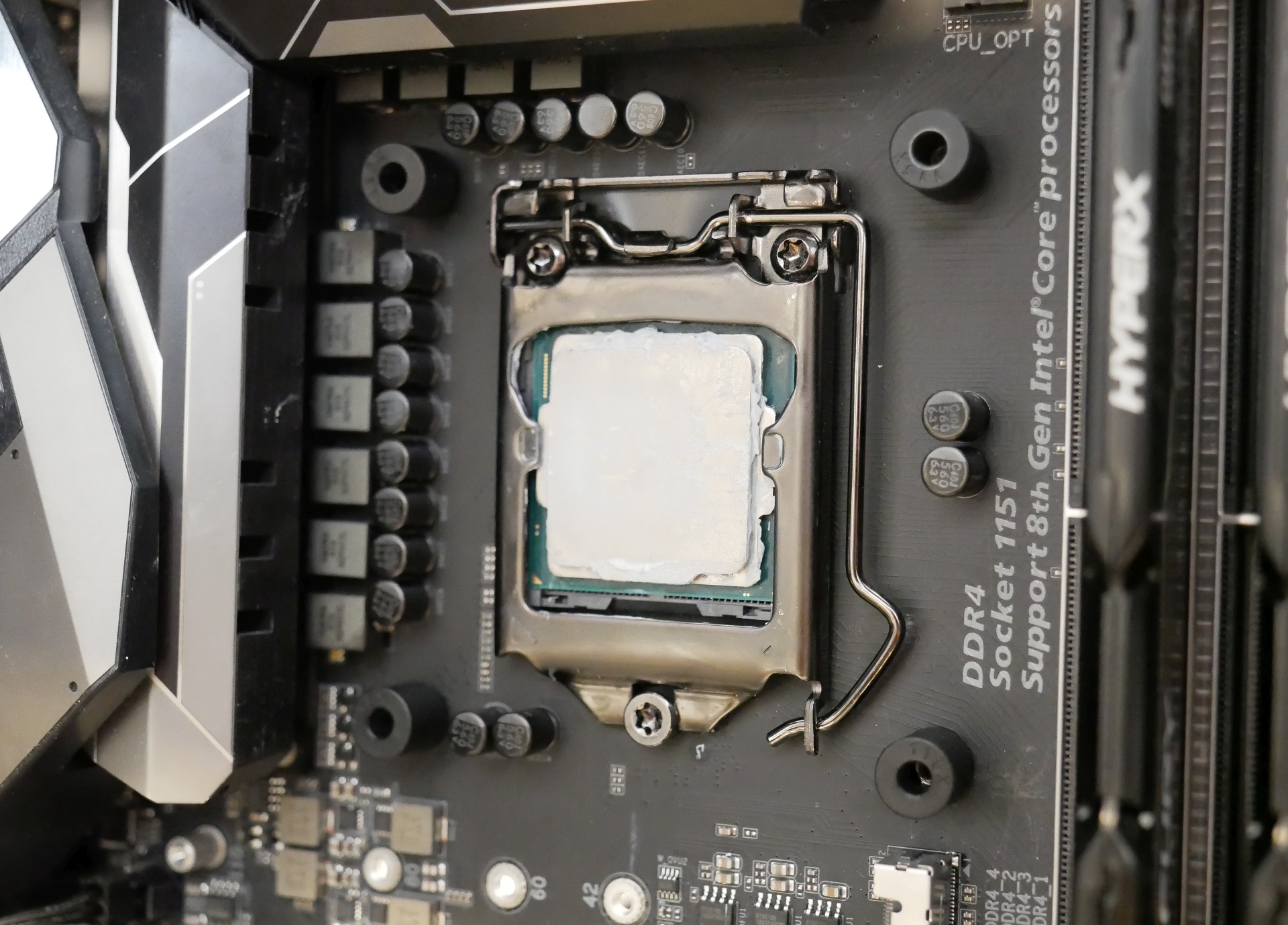

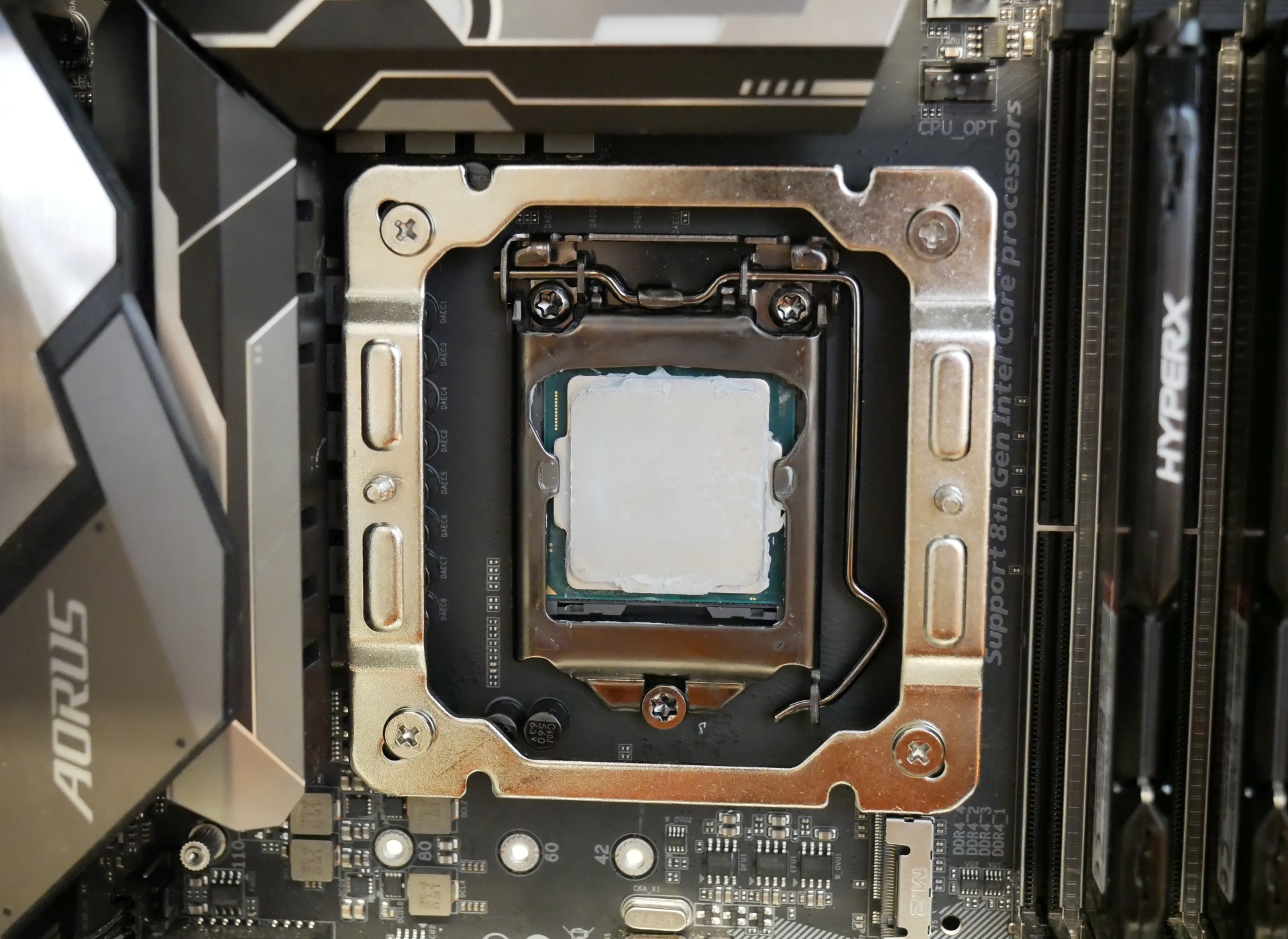

Kiinnitysratkaisu perustuu prosessorikantaa ympäröiviin kiinnitysreikiin asetettaviin muovisiin korokeholkkeihin ja niiden päälle ruuveilla kiinnitettävään metalliseen kiinnityskehykseen. Valitettavasti kehyksen kiinnitykseen käytettävät ruuvit eivät ole sormilla kierrettävää mallia, joka tekee prosessista hankalamman ja pikkutarkemman. Lisäksi kiinnitysholkkien sovitus taustalevyyn oli ainakin Intel kannalla todella tiukka ja niiden painaminen pohjaan oli hankalaa. Sinänsä lopputulos on toimiva ja tukeva.
AMD:n AM4-kannan kanssa käytetään kannan omaa vakiotaustalevyä, mutta muutoin kiinnitysratkaisu vastaa idealtaan Intelin kantojen kanssa käytettävää.

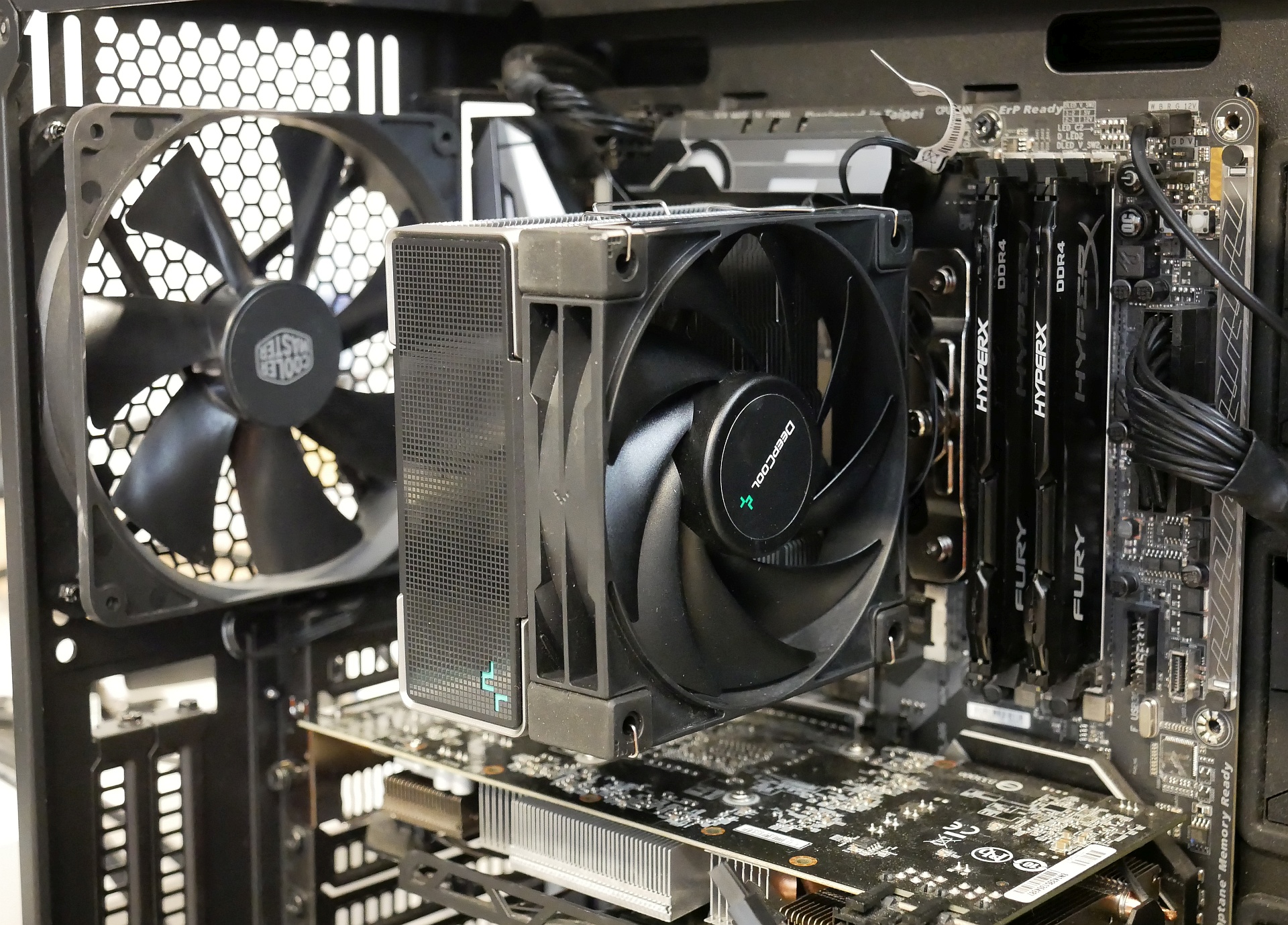

Yhteensopivuuden kannalta AK400:n kanssa ei pitäisi juuri ilmetä ongelmia. Vaikka torni ei ole epäkeskeinen, on se siinä määrin kapea, ettei tuuletin joudu törmäyskurssille muistien kanssa. 155 mm:n korkeus on kuitenkin huomioitava aivan pienimpien koteloiden kanssa.

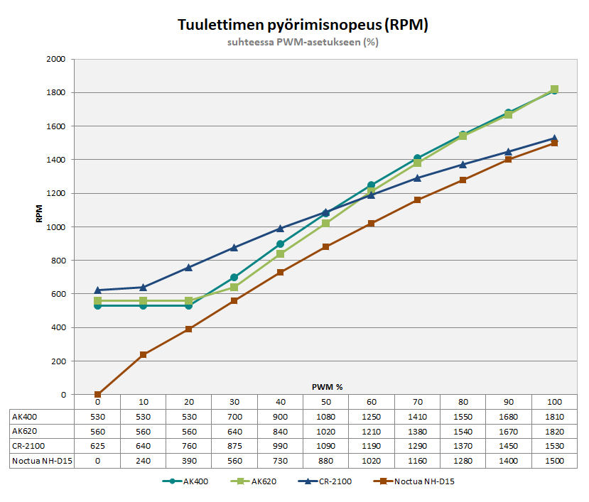

Mittasimme coolerin mukana toimitettujen vakiotuulettimien kierrosnopeudet koko toiminta-alueella ja koko PWM-ohjausvälillä (0-100 %) kymmenen prosenttiyksikön pykälin.
DeepCoolin ilmoittama kierrosnopeusalue piti mittaustemme perusteella melko hyvin paikkansa ja pyörimisnopeuskäyrä on lähes identtinen AK620:n FK120-tuulettimen kanssa. Alle 20 % PMW-asetuksilla nopeus ei enää laske, eli käytännössä säätöalue sijaitsee 20-100 % arvojen välillä. 1000 RPM raja rikkoutuu noin 45 % PWM-asetuksella ja kierrosnopeus nousee koko matkan melko lineaaristesti. Tuulettimen pysäyttäminen ei ole tuettuna.

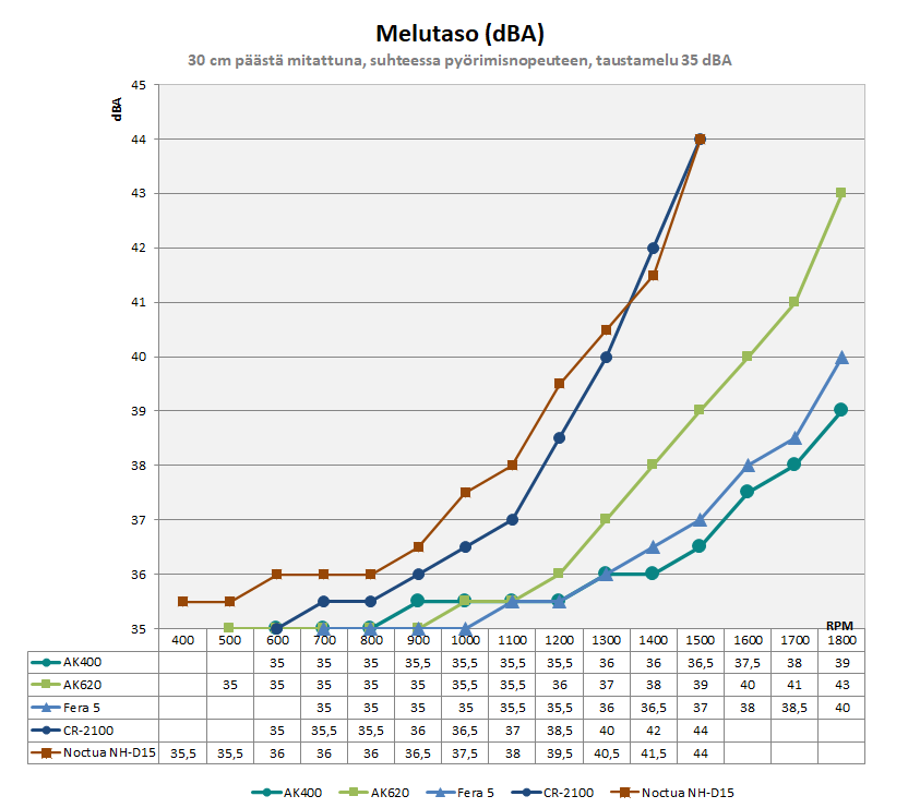

Melumittauksissa AK400 ei puhkaissut 40 dBA rajapyykkiä edes maksiminopeudellaan, jolloin cooleri pitää hiljaisessa tilassa selkeästi kuultavaa hieman korkeasävyistä huminaa, joka ei kuitenkaan ole erityisen häiritsevää. Kierrosalueen alapäässä nopeuden on noustava lähelle tuhatta RPM:ää, ennen kuin mittari alkaa erottaa coolerin taustamelusta. 1200 RPM:n tietämillä cooleri alkaa olla jo varsin hiljainen ja 800 RPM:stä alaspäin käytännössä äänetön.
Kokonaisuudessaan AK400 on koko kierrosalueellaan varsin hiljainen ja alemmilla kierroksilla lähestulkoon äänetön.
Vertasimme myös AK400:n FC120P-tuulettimen melutasoa ja äänensävyä AK620:n FK120-tuulettimeen. Äänensävyssä oli pieni, mutta rinnakkain vertailtuna havaittavissa oleva ero, mutta melutaso oli mittarin mukaan tismalleen sama kaikilla kierrosnopeuksilla. Kuvaajassa AK620:n melutaso on ylärekisterissä korkeampi, koska coolerissa on kaksi tuuletinta AK400:n yhden sijaan.

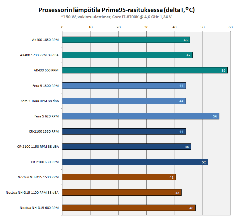

Rasitustesteissä prosessorin kuutta ydintä kuormitettiin Prime 95 -rasitusohjelmalla 12 työsäikeen avulla 30 minuutin ajan (tai kunnes lämpötilat tasottuivat). Huoneenlämpö liikkui mittausten aikana noin 22,5-23 asteessa. Testicoolerit asennettiin puhaltamaan ilmaa kotelossa vaakasuuntaisesti, jolloin ne käyttivät pääosin etutuulettimilta tulevaa ”tuoretta ilmaa” ja puhalsivat sen kohti 140 mm takatuuletinta sekä takapaneelin poistoaukkoja. Lämpötahnana käytettiin Noctuan NT-H2:ta.
Täydellä nopeudella AK400 piti prosessorin lämpötilan 68 asteessa, joka oli parisen astetta enemmän kuin verrokkina käyttämällämme SilentiumPC Fera 5:llä sekä Jonsbo CR-2100:lla.
Vakioidulla 38 desibelin melutasolla lämpötila nousi vain asteen, sillä kierrosnopeus on hyvin lähellä maksimia. Ero Feraan kasvoi kuitenkin hieman ja puolestaan kaventui parilla asteella CR-2100:aan.
Alhaisella noin 600 RPM pyörimisnopeudella lämpötila nousi yli 80 asteeseen, ollen kolmisen astetta Fera 5:ttä korkeampi ja seitsemisen astetta CR-2100:aa korkeampi.

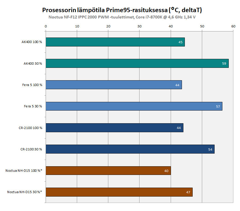

Toisessa testivaiheessa vaihdoimme coolereihin erillisellä testikokoonpanosivulla tarkemmin esitellyt Noctuan melko korkealle kiertävät referenssituulettimet (NF-F12 iPPC 2000 PWM). Ajoimme testit referenssituulettimien maksimi- (PWM 100 %, 2000 RPM) ja alhaisella (PWM 30 %, ~600 RPM) nopeudella, minkä avulla saimme hahmoteltua coolereiden jäähdytysrivastojen tarjoaman vertailukelpoisen suorituskykyalueen ääripäiden välillä. Yhteneväisillä tuulettimilla ajettavat testit tuovat esiin coolereiden tuulettimien ja jäähdytysrivasto-osan väliset erot ja antavat hieman osviittaa siitä, kannattaako käyttäjän mahdollisesti vaihtaa tuulettimet toisenlaisiin. Huomionarvoisena seikkana Noctua NH-D15:n referenssitestit ajettiin suuremmalla NF-A14 iPPC 2000 PWM -tuulettimella, koska se joukon ainoana käyttää 140 mm tuuletinkokoa.
Referenssituulettimilla AK400:n ero verrokkeihin tasoittui hieman täydellä tuuletinnopeudella, sillä ero Jonsboon ja Fera 5:een asettui asteen sisään. Alhaisemmalla pyörimisnopeudella järjestys ja voimasuhteet pysyivät suunnilleen samoina kuin vakiotuulettimilla, eli Fera 5 veti aavistuksen pidemmän korren, kuten myös kaksi muuta suurikokoisempaa verrokkia.
