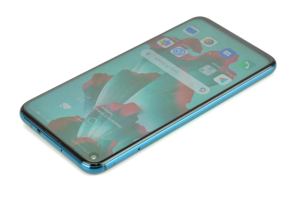

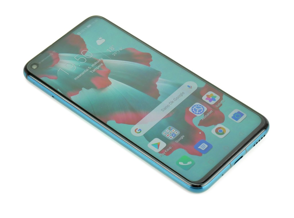

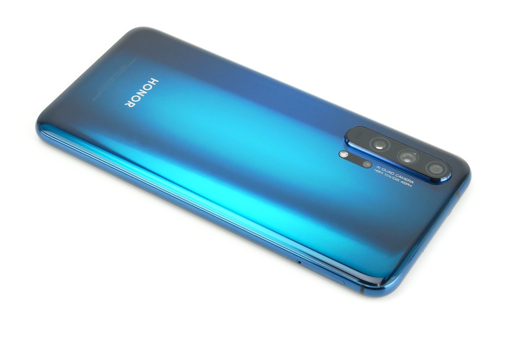

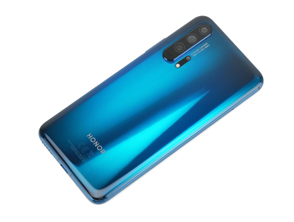

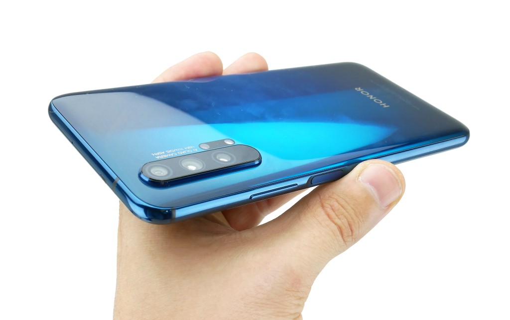

Ulkoisesti Honor 20 Pro muistuttaa hyvin paljon edullisempaa sisarmalliaan, mutta lähemmässä tarkastelussa voi havaita pieniä eroavaisuuksia. Etupuolelta katsottuna laitteet ovat käytännössä identtisiä keskenään, mutta Pron kyljet ovat hieman pyöristetymmät ja suurimmat erot löytyvät takapuolelta, missä Pron takalasin reunat ovat kaarevat ja kamerakyhmy suurikokoisempi. Takakuoren pyöristetymmän muotoilun myötä ero käsituntumassa on selkeä.
Rakenteeltaan Honor 20 Pro on erittäin tukevan ja laadukkaan oloinen. Rakenne ei elä tai pidä ääniä väännellessä lainkaan. Osien sovitus oli ainakin testikappaleessamme moitteetonta. Sisarmallin tapaan laitteen kehys on kiiltäväksi pinnoitettua alumiinia ja etu- ja takakuori lasia, jonka tarkempaa tyyppiä valmistaja ei kerro. Etulasin ja kehyksen välissä on kapea musta muovilista. Rakennetta ei ole suojattu vedeltä tai pölyltä.
Värivaihtoehtoja ovat Phantom Blue ja Phantom Black, joista testikappaleemme edusti ensin mainittua ja jälkimmäinen on nimestään huolimatta lähempänä violettia kuin mustaa.

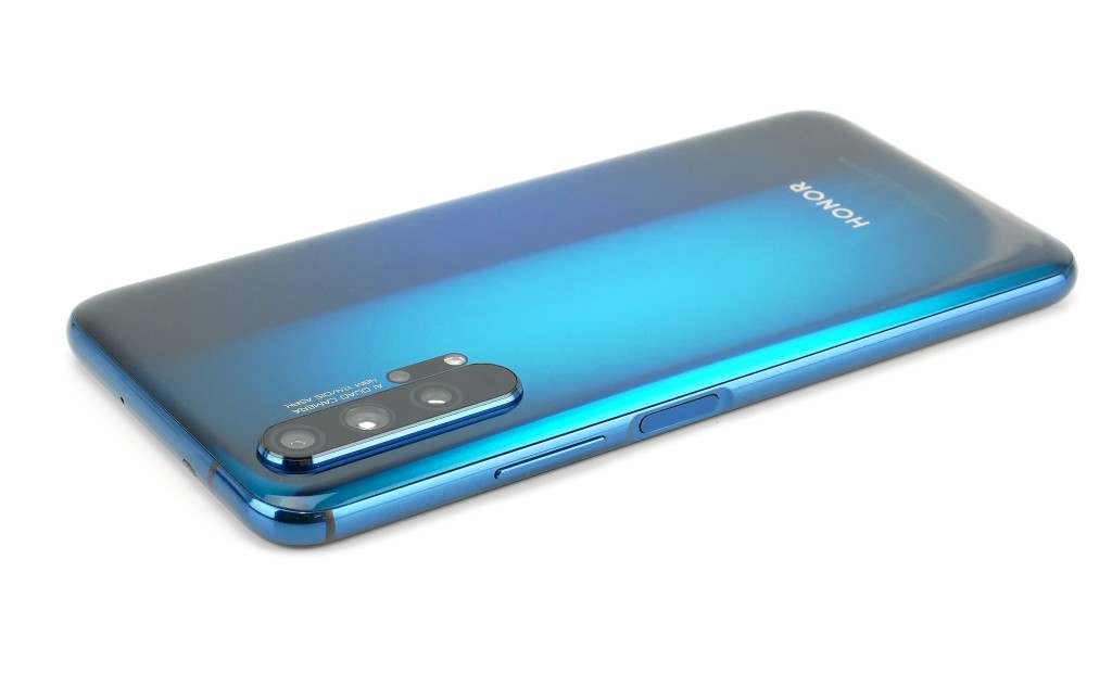

Huawei ja Honor ovat onnistuneet viime aikoina puhelimiensa näyttävämpien värivaihtoehtojen kanssa ja tämä pätee myös Honor 20 Pron kohdalla. Testikappaleemme Phantom Blue –väri on samanaikaisesti tyylikäs ja näyttävä. Väri on käytännössä turkoosi ja tummenee kohti takakuoren reunoja. Lasiin on toteutettu heijastusefekti, joka vaihtelee valaistuksen mukaan. Phantom Black on toteutukseltaan hyvin samankaltainen, mutta värisävynä on purppura.
Toisin kuin Honor 20:ssa, Pro-version takakuoren lasi on siis muotoiltu kaarevaksi kaikilta reunoiltaan – pyöristys on voimakkaampi pitkillä sivuilla. Lasin pinta on varsin liukas, joka kannattaa huomioida puhelinta käsitellessä sekä vähänkin kaltevalle tasopinnalle laskiessa. Lasi kerää myös herkähkösti sormenjälkiä, mutta ne eivät onneksi näy pahimmalla mahdollisella tavalla. Takakamera on selvästi kohollaan, joka aiheuttaa merkittävää keinumista, kun puhelinta käytetään pöydällä.

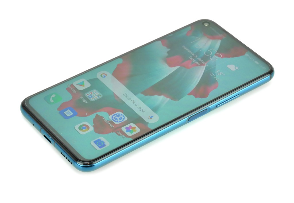

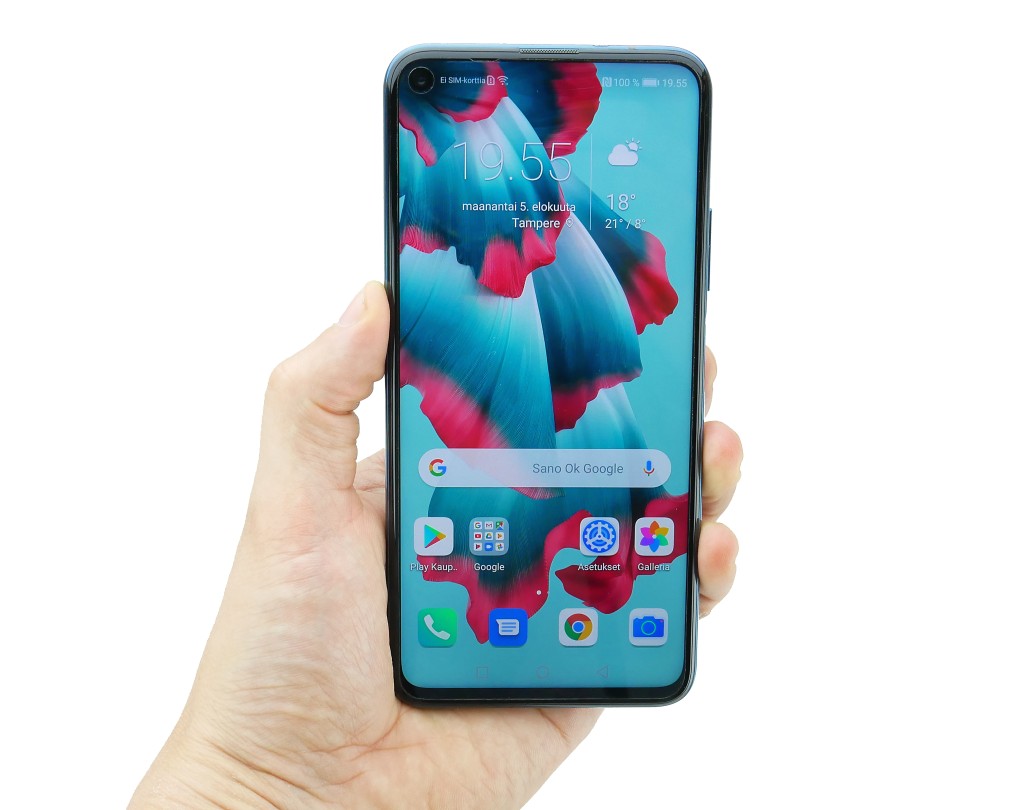

Honor 20 Pron näyttö on sama kuin Honor 20:ssa, eli 6,26-tuumainen IPS-näyttö 19,5:9-kuvasuhteella. Näytön reunukset ovat melko pienet ja suhdeluku ulkomittoihin nähden on kohtalaisen hyvä 84,1 %.
Etukamera on sijoitettu näyttöpaneelin vasempaan ylänurkkaan toteutettuun 4,5 mm:n reikään, joka on tuttu ratkaisu View20-mallista. Toteutus jakaa varmasti mielipiteitä, mutta positiivisina puolina Honor 20 Pron kamerareikä on markkinoiden pienikokoisin, eikä se hukkaa merkittävästi tilaa näytön yläreunasta. Käytössä reiän ei havaittu olevan juurikaan häiriöksi.

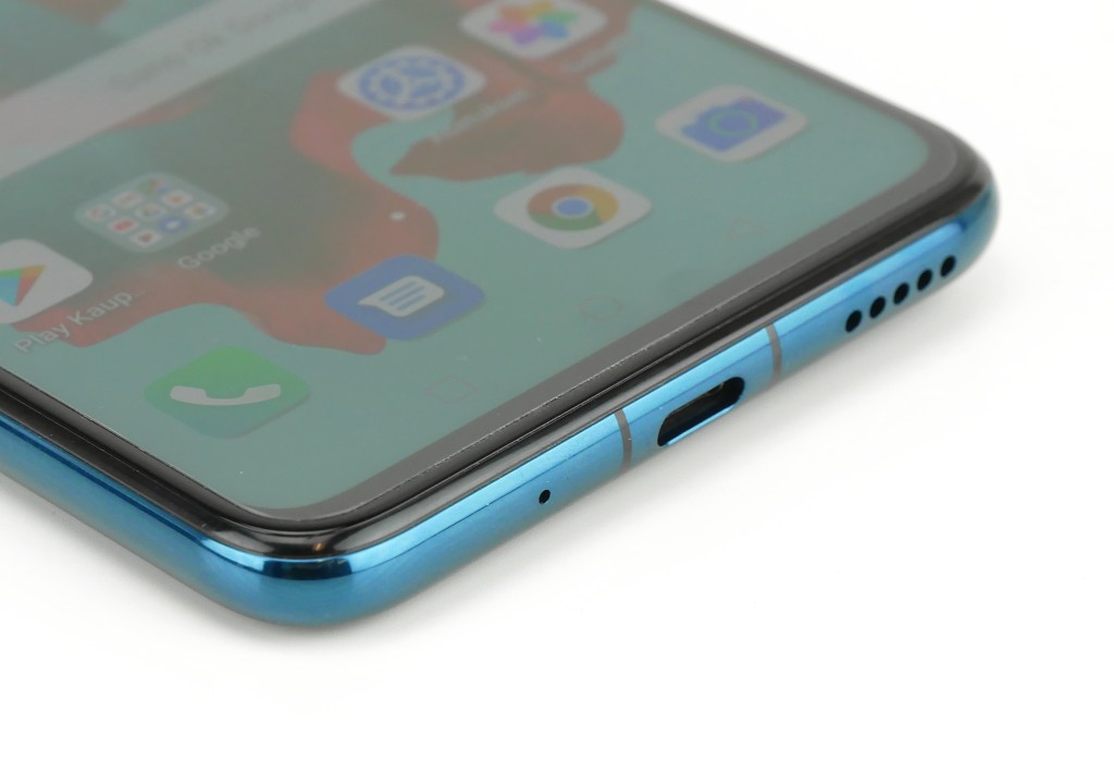

Honor 20 Pron alapäädystä löytyy mikrofoniaukko, USB 2.0 Type-C –liitäntä sekä viisi pyöreää kaiuttimen aukkoa. 3,5 mm:n ääniliitäntä puuttuu kokonaan ja johdolliset kuulokkeet on liitettävä USB-liitäntään mukana toimitettavalla adapterilla. Näytön alareunus on kohtalaisen kapea, mutta ei aivan samaa luokkaa muiden reunusten kanssa. Navigointipainikkeet sijaitsevat ohjelmistopohjaisina näytön alaosassa ja halutessaan ne voi korvata valmistajan omilla pyyhkäisyeleillä, jotka toimivat sujuvasti.
Kaiuttimia Prosta löytyy perusmallin tapaan vain yksi kappale ja se sijaitsee alapäädyssä. Monokaiuttimen äänenlaatu on valitettavasti sisarmallin tapaan keskinkertainen. Mittasimme sen maksimiäänenpaineeksi 30 cm päästä noin 73 dBA, joka on keskitasoa alhaisempi lukema viimeaikaisten testaamiemme puhelimien keskuudessa. Myös äänenlaatu on keskinkertainen – matalat taajuudet puuttuvat lähes kokonaan ja ääni kuulostaa ohuelta.

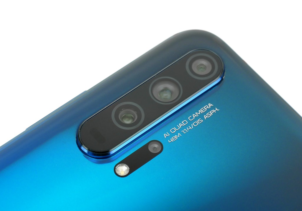

Takakamera näyttää äkkiseltään samalta kuin Honor 20:ssa, mutta lähemmässä tarkastelussa voi huomata kamerakehyksen olevan kooltaan hieman suurempi ja korkeampi. Kamerakehyksen suurempi koko johtuu ensisijaisesti optisen kuvanvakaimen vaatimasta lisätilasta. Kameroiden alapuolelle kamerakehykseen on sijoitettu lasertarkennuksen sensorit. Kamerakehyksen ulkopuolella sijaitsevat LED-salama sekä makrokamera.

Honor 20 Prossa on siis neljä takakameraa edullisemman sisarmallinsa tavoin, mutta toteutus muutamilta keskeisiltä osin ratkaisevasti edistyneempi. Pääkamerassa käytetään samaa Sonyn 48 megapikselin IMX 586 –kuvasensoria, jossa käytetään Quad Bayer –suodatinta. Pääkameran parina oleva laajakulmaobjektiivi on kuitenkin neliakselisesti optisesti vakautettu ja sen aukkosuhde on ensimmäisenä kamerapuhelimena markkinoilla saatu kasvatettua todella valovoimaiseen f1.4-arvoon. F1.4 aukko päästää sensorille 50 % enemmän valoa f1.8-aukolliseen objektiiviin nähden.
Myös kehyksessä ylimpänä sijaitseva superlaajakulmakamera käyttää samaa 16 megapikselin sensoria kuin Honor 20 ja sen f2.2-aukkosuhteen objektiivi tarjoaa 117 asteen kuvakulman. Kehyksen ulkopuolelle sijoitettu kahden megapikselin makrokamera on myös tuttu sisarmallista ja se mahdollistaa tarkentamisen neljän senttimetrin päähän.
Kehyksen alin kamera on sen sijaan vaihdettu kahdeksan megapikselin sensoriin, jonka parina on kolminkertaisen optisen zoomauksen mahdollistava teleobjektiivi. Kinovastaavalta polttoväliltään 80 mm:n objektiivissa on pääkameran tapaan neliakselinen optinen kuvanvakain.

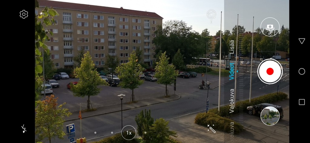

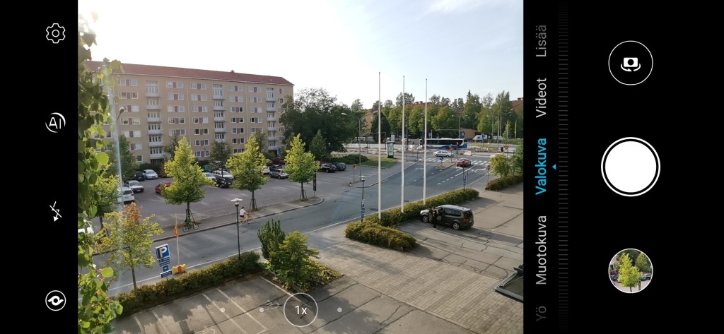

Kamerasovellus (testikappaleessa versio 9.1.0.319) on identtinen Honor 20:n kanssa ja pitkälti tuttua kauraa Huawei-konsernin muista Android Pie -käyttöjärjestelmää käyttävistä puhelimista, joten sitä koskevat pitkälti samat heikkoudet ja vahvuudet kuin esimerkiksi View20- ja P30-malleja. Toteutus on varsin monipuolinen, mutta käytettävyyteen kaivattaisiin edelleen viilauksia.
Pikatoimintokuvakkeet sijaitsevat vasemmassa reunassa ja kameratilalistaus oikeassa. Lisää kameratiloja löytyy hieman hankalasti erillisestä valikosta. Zoomaus-/kameranvaihtopainike on sijoitettu edelleen hankalasti näkymän alareunaan, jossa sitä ei yllä käyttämään yhdellä kädellä. Onneksi zoomaus onnistuu kuitenkin portaattomasti sormea pystysuunnassa näytöllä liu’uttamalla.
Miinusta ropisee edelleen myös kameran resoluutioasetuksesta, joka on käytävä vaihtamassa asetuksista, jos haluaa päästä hyödyntämään sensorin täyttä 48 megapikselin resoluutiota. Tälle olisi hyvä löytyä oma pikakuvake kuvausnäkymän vasemmasta reunasta. Lisäksi on erikoista, että kameranvaihto-/zoomauspainike häviää näkymästä 48 megapikselin tilassa, vaikka kuvat otetaan joka tapauksessa eri kameroilla.
Vasemman reunan pikakuvakkeesta kytkettävä AI-tekoälytila korostaa kuvien värejä ja kontrastia, eikä sen käyttö ole ainakaan luonnollisista otoksista pitäville suositeltavaa. AI-tilan vaikutusta kannattaa kuitenkin kokeilla ja päätellä sen tarpeellisuus omien mieltymysten pohjalta.

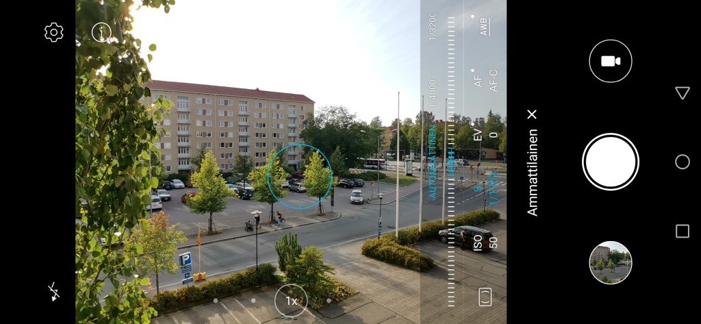

Manuaalikuvaustila (ammattilainen) on sijoitettu hieman hankalasti kuvaustilavalikkoon, joten siihen ei pääse käsiksi suoraan kuvausnäkymästä. Tarjolla on säädöt valotuksen mittaukselle (matriisi, keski- ja pistemittaus), herkkyydelle (ISO 50 – 204800), suljinajalle (1/4000 – 30 s), valotuksen kompensoinnille (-4 … +4), tarkennustavalle (AF-S, AF-C, manuaali) sekä valkotasapainolle. Asetusvalikosta saa kytkettyä päälle raakakuvauksen (RAW).

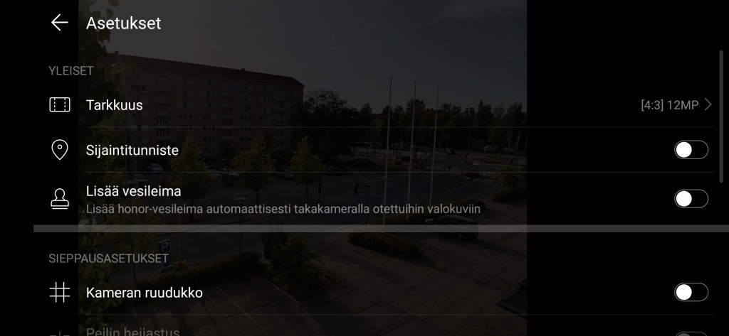

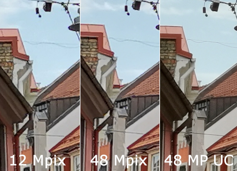

Honor 20 Pron pääkamera ottaa kuvat oletuksena 12 megapikselin tarkkuudella Sony IMX586 –kamerasensorin Quad Bayer –suodatinta hyödyntäen, mutta asetuksista on mahdollista valita myös 48 megapikselin täysi tarkkuus. Lisäksi vaihtoehtona on myös 48 megapikselin AI Ultra Clarity –tila, joka muodostaa otosta pari sekuntia ja parsii sen kasaan useamman kuvan datasta.
Jostain kumman syystä Honor 20 Pro käyttäytyy 48 megapikselin tilassa pitkälti samalla tavoin Honor 20:n kanssa: kuviin ei taltioidu juurikaan enempää yksityiskohtia 12 megapikselin otoksiin verrattuna. Tämä on varsin erikoista, sillä samaa kamerasensoria käyttävässä View20:ssa 48 megapikselin tarkkuudella kuviin taltioituu havaittavasti enemmän yksityiskohtia.
Erikseen valittavissa olevassa Ultra Clarity –tilassa kuviin sen sijaan taltioituu enemmän yksityiskohtia, mutta samalla dynamiikka heikkenee, kohina tulee hieman näkyvämmäksi ja kuvan ulkoasusta tulee joissain tilanteissa epärealistisemman oloinen mm. värien korostumisen ja kontrastin suhteen. Tilanteesta ja tarpeesta riippuen Ultra Clarity –tilan käyttöä kannattaa kuitenkin harkita, jos kuvaan on tarvis saada mahdollisimman paljon yksityiskohtia. Heikossa valossa Ultra Clarityn käytöstä ei ole juurikaan iloa, vaan kamerasta löytyy siihen tarkoitukseen omat erikoiskuvaustilansa.

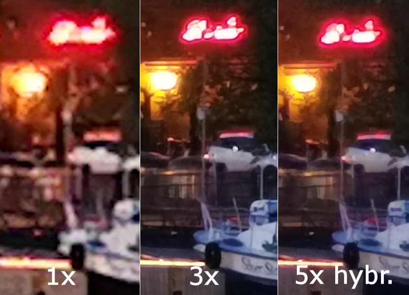

Honor 20 Pro tarjoaa häviöttömän zoomausmahdollisuuden pääkameraan nähden kolminkertaisella polttovälillä (78 mm) varustetun telekameran muodossa. Vaikka kamera on tarkkuudeltaan kahdeksan megapikseliä, taltioituvat kuvat 12 megapikselin tarkkuudella. Tarjolla on myös viisinkertainen hybridizoom, joka hyödyntää pääkameran ja telekameran kuvadatan yhdistämistä kuvanlaadun parantamiseksi.
Telekameran kuvanlaatu ei häviä hyvässä valaistuksessa merkittävästi pääkameralle, joten sitä voi käyttää varsin huoletta. Värintoisto ja dynamiikka ovat varsin hyvällä tasolla ja jälki on yksityiskohtaista. Testiemme perusteella telekamera toimii myös heikossa valaistuksessa ja se on jossain määrin käyttökelpoinen, mutta sen kuvanlaatu ei ole verrattavissa pääkameraan, sillä jälki jää pimeämmäksi ja pehmeämmäksi. Jos kuvaajalla on malttia, on Yö-tilalla saatavissa telekameran kuviin lisää yksityiskohtia ja terävyyttä.
Viisinkertaisen zoomauksen pääkameraan nähden tarjoava hybridizoom vastaa 130 mm:n kinovastaavaa polttoväliä. Käyttökokemustemme perusteella hybiridizoom ei Honor 20 Prossa tarjoa juuri lainkaan kuvanlaadullista parannusta 3x-zoomiin verrattuna, vaan se toimii lähinnä kauempana olevan kohteen nopeana rajausmahdollisuutena kuvan jälkikäsittelyn sijaan. Tämä oli pieni pettymys, sillä Huawei-konsernin puhelimissa on nähty myös optiseen zoomiin nähden kuvanlaatua parantavia hybridizoom-ratkaisuja.

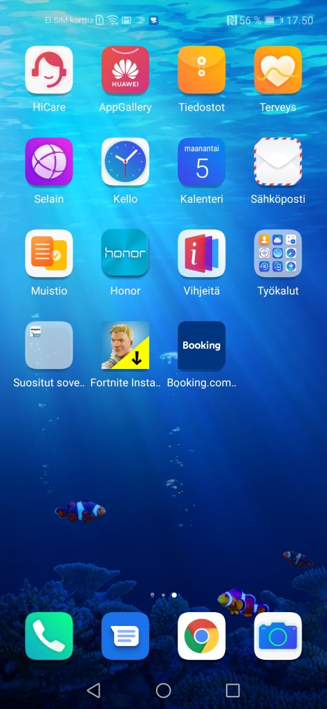

Honor 20 Pron ohjelmistototeutus on identtinen Honor 20:n kanssa, joten seuraavat kappaleet ovat lainattu pienin muokkauksin suoraan Honor 20 –artikkelista:

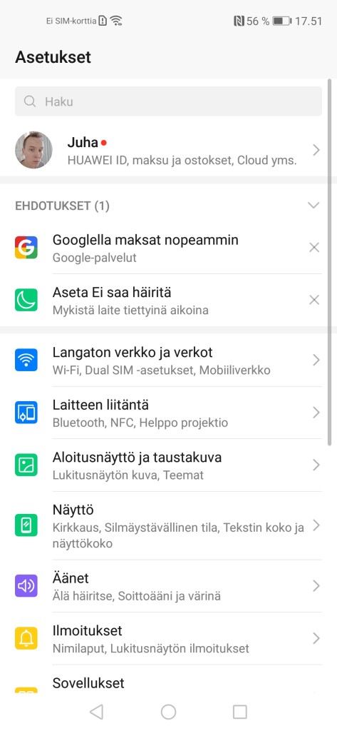

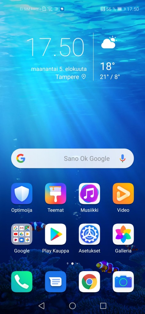

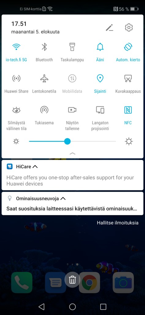

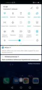

Honor 20 Pro käyttää Magic UI 2.1 –käyttöliittymää, joka on hyvin kevyesti muokattu muunnelma Huawein EMUI 9.1 –käyttöliittymästä ja sen alla pyörii Androidin uusin 9 Pie –versio. Kuten on jo tullut vuosien varrella tunnetuksi, EMUI on peittää vakio-Androidin ulkonäön alleen varsin kattavasti ja toteutus jakaa mielipiteitä. On hieman harmi, ettei Honor ole vieläkään saanut muokattua Magic UI:ta enemmän omanlaisekseen, sillä nykyisellään EMUI:sta poikkeava nimeäminen tuntuu varsin turhalta.
Magic UI:n sovellustarjonta koostuu Googlen vakiosovellusten sekä Honorin omien sovellusten yhdistelmästä. Päällekkäisyyksiä on muutama (galleria, musiikki, sähköposti, selain). Testikappaleessamme oli lisäksi esiasennettuna Facebook, Amazon, Booking.com sekä Fortnite-asennusohjelma, joista kaikki olivat onneksi poistettavissa puhelimesta. Tuttuun tapaan käyttöliittymä sisältää myös useita vakio-Androidista puuttuvia toimintoja ja ominaisuuksia, joista monet tuovat käyttöön lisäarvoa.

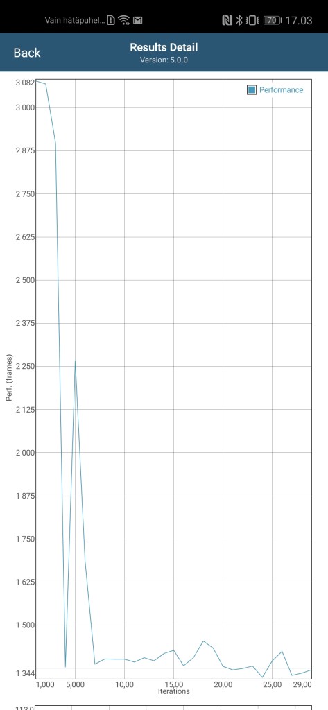

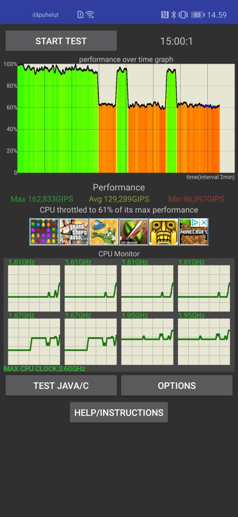

CPU Throttling –sovelluksella toteutetussa rasitustestissä (katso kuvankaappaus) prosessoriytimien suorituskyvyn rajoittaminen toimi hyvin samaan tapaan Honor 20:n kanssa. Runsaan seitsemän minuutin ajan prosessoriytimet toimivat lähes täydellä suorituskyvyllä, jonka jälkeen se alkoi laskea kellotaajuuksia jaksottaisesti ja suorituskyky laski runsaaseen 60 %:iin maksimista. GFXBenchin pitkäaikaista grafiikkarasitusta testaavassa akkutestissä suorituskyky laski (katso kuvankaappaus) parin ensimmäisen minuutin jälkeen noin puoleen maksimista, kun järjestelmäpiirin lämpötila nousi yli 40 asteen. Testien perusteella Honor 20 Pron järjestelmäpiirin lämpötilanhallinta vaikuttaisi olevan melko varovaista, mutta siitä huolimatta varsin normaalia. Pidemmässäkään rasituksessa puhelimen ulkopinnan ei havaittu lämpenevän merkittävästi.

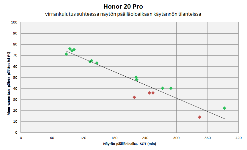

Akunkesto ja latautumisnopeus
Ennakko-odotukset Honor 20 Pron akunkeston suhteen olivat varsin positiiviset, sillä hieman pienemmällä akulla varustettu sisarmalli pärjäsi kyseisellä osa-alueella varsin hyvin. Akunkesto osoittautui testijaksolla myös käytännössä erinomaiseksi ja vielä hieman sisarmalliaan paremmaksi.
Tyypillisenä testijakson päivänä (noin 16 h) näytön päälläoloaika liikkui noin 1,5–2,5 tunnin haarukassa, jolloin akussa oli päivän päätteeksi varausta jäljellä noin 65–75 %. Puhelin joutui testijaksolla useampaan otteeseen myös raskaampaan käyttöön, jolloin akun varaus hupeni noin 3,5–4,5 tunnin näytön päälläoloajalla 40-50 %:n tuntumaan. Kertaalleen näytön päälläoloaika oli päivän päätteeksi yli 6,5 tuntia ja akkua oli edelleen jäljellä yli 20 %.
Yhdellä latauksella selvittiin testijaksolla useampaan kertaan myös kahden päivän yli. Useimmilla kerroista näytön päälläoloaika liikkui kokonaisuudessaan neljän tunnin molemmin puolin ja akun varausta oli toisen päivän päätteeksi jäljellä vielä mukavat 30–35 %. Vielä hieman kevyemmällä käytöllä emme pidä käyttökokemuksien pohjalta 3-4 päivänkään toiminta-aikoja lainkaan mahdottomina.
Testijakson puhelimenkäyttöprofiiliin kuului mm. WhatsApp- ja Slack-viestittelyä, Twitterin ja Instagramin selailua, sähköpostien lukemista, karttasovelluksen selailua ja navigointia, nettiselailua, muutamia puheluita, lyhytjaksoista pelailua ja kameran käyttöä mobiiliverkkoyhteyden, Bluetoothin, WLAN:in ja synkronointien ollessa jatkuvasti päällä.

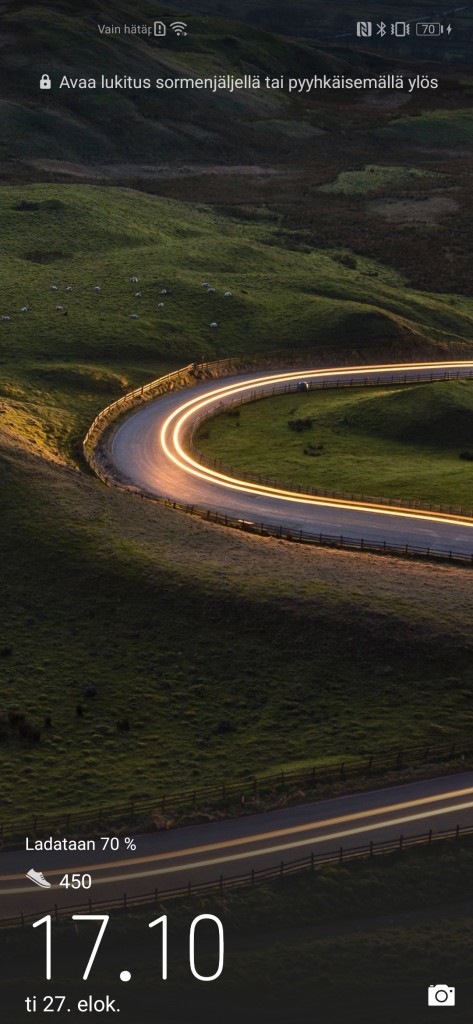

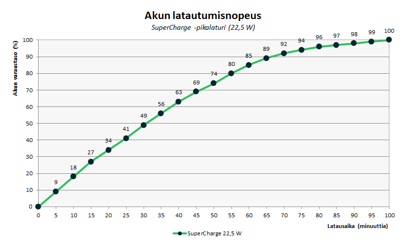

Testasimme Honor 20 Prolla myös akun latautumisnopeuden 22,5 watin SuperCharge-vakiolaturia käyttäen. Valmistaja lupaa jopa 50 %:n lataustason puolessa tunnissa, joka piti testiemme mukaan varsin hyvin paikkansa. Tunnissa tyhjään akkuun latautui noin 85 % varaus. Vaikka laturin teho ja akun koko ovat identtiset View20-mallin kanssa, otti Honor 20 Pron latautuminen täyteen jostain syystä noin vartin pidempään. Täysi lataus otti testissämme noin tunnin ja 40 minuuttia – viimeinen 10 % vei noin puolisen tuntia.
