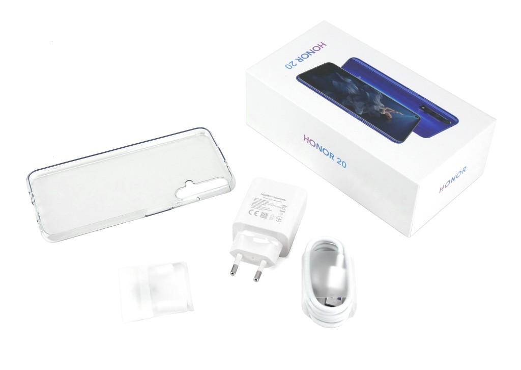

Pakkaus ja sen sisältö
Honor 20 toimitetaan valkoisessa pakkauksessa, jonka pinnassa on laitteen värikäs kuva sekä värikkäät mallimerkinnät. Pakkauksen toimitussisältöön kuuluu puhelimen ohella, USB Type-C –kaapeli, 22,5 watin SuperCharge-pikalaturi, 3,5 mm:n sovitin USB Type-C –liitäntään sekä korttikelkan irrotustyökalu. Medialle lähetetyn testikappaleen mukana toimitettiin läpinäkyvät taipuisat suojakuoret, mutta ne eivät tule Suomessa myyntipakkauksen mukana. Lisäksi pakkauksessa ei ollut ohjeita tai muuta paperitavaraa, mikä kuitenkin tietojemme mukaan kuuluu kaupasta ostettavien puhelimien pakkauksen sisältöön.

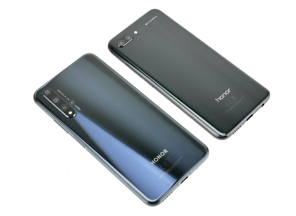

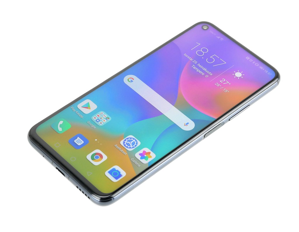

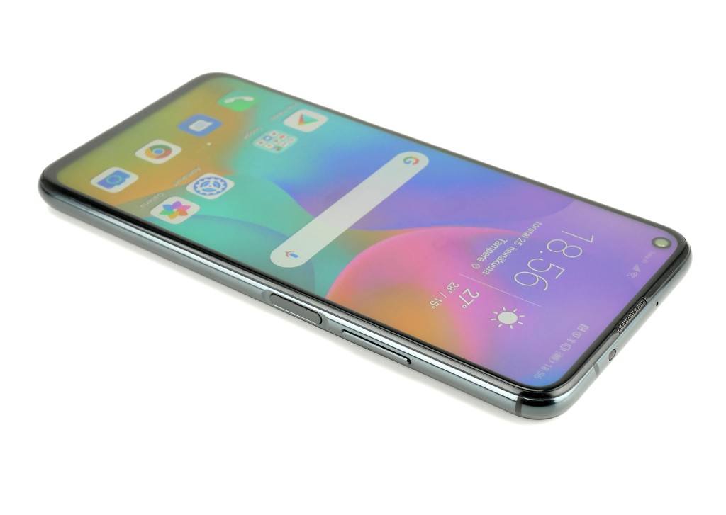

Ulkoisesti Honor 20:stä tulee ensimmäisenä mieleen alkuvuodesta markkinoille tullut sukulaismalli Honor View20 – etupuolella ulkonäkö on hyvin samankaltainen, mutta taustapuolella kamerapuolen toteutus erottaa puhelimet toisistaan. Joka tapauksessa muotoilussa on paljon sukunäköä Huawein ja Honorin muihin malleihin, joten on melko helppoa päätellä minkä konsernin puhelin on kyseessä.
Muotoilu on kylkien osalta varsin pyöristettyä, mutta lasipintoja ei ole muotoiltu kaarevaksi. Edeltäjämalliin nähden metallikehys on leveämpi, joka tekee kokonaisuudesta hieman pulleamman tuntuisen. Käsituntuma on hyvä, muttei aivan parhaimmiston tasoa. Viimeistelyssä ja osien sovituksessa ei ole mitään valittamista. Kehys on kiiltäväksi viimeisteltyä alumiinia ja etu- sekä takakuori lasia, jonka tarkempaa tyyppiä ei ole ilmoitettu. Lasin ja metallin välissä kiertää molemmin puolin kapea muovilista.
Rakenne on melko tukevan tuntuinen, joskin voimakkaammin väännellessä se elää hieman ja pitää vaimeaa rutinaa. Vesisuojausta ei varustukseen kuulu. Värivaihtoehtoja on Suomessa kaksi – Midnight Blue sekä Sapphire Black.
Fyysiset mitat:
- Ulkomitat: 154,3 x 74 x 7,9 mm
- Paino: 174 grammaa
- Näytön ja ulkomittojen suhde: 84,2 %

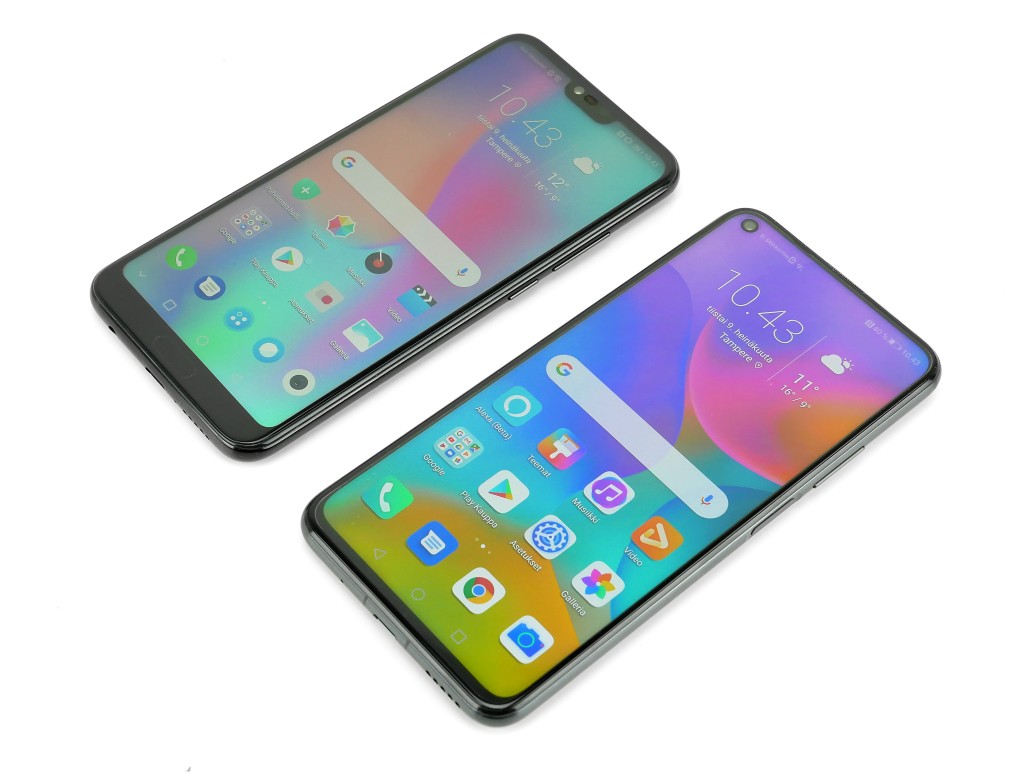

Honor 20 ei ole ulkomitoiltaan aivan yhtä suuri, kuin osa tänä vuonna julkaistuista kilpailijoistaan. 6,26-tuumaisella näytöllä varustettu Honor 20 on esimerkiksi 3,4 mm lyhyempi, 0,8 mm kapeampi ja 0,3 mm ohuempi kuin 6,41-tuumaista näyttöä käyttävä OnePlus 7. 6,39-tuumaiseen Xiaomi Mi 9:ään nähden Honor 20 on puolestaan 3,2 mm lyhyempi, 0,7 mm kapeampi sekä 0,3 mm paksumpi.
Edeltäjämalli Honor 10:een verrattuna mitat ovat sen sijaan kasvaneet havaittavasti. Näytön läpimitta on kasvanut 5,84 tuumasta 0,42 tuumalla, jonka myötä pituus on kasvanut 4,7 mm, leveys peräti 2,8 mm ja paksuus 0,2 mm. Tämän koon kasvun huomaa selkeästi myös kädessä, etenkin kun muotoilu on samalla muuttunut hieman pulleammaksi.
174 gramman paino on melko hyvin tasapainossa ulkomittojen kanssa ja samalla myös linjassa useimpien saman kokoluokan kilpailijoiden kanssa.

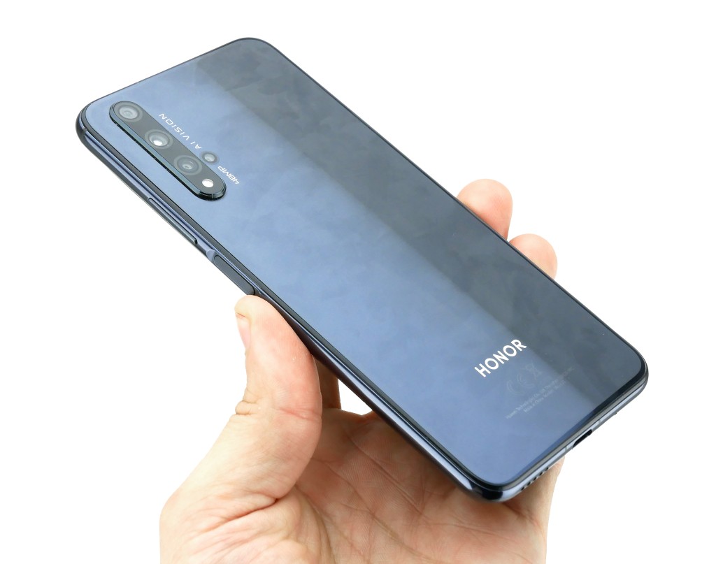

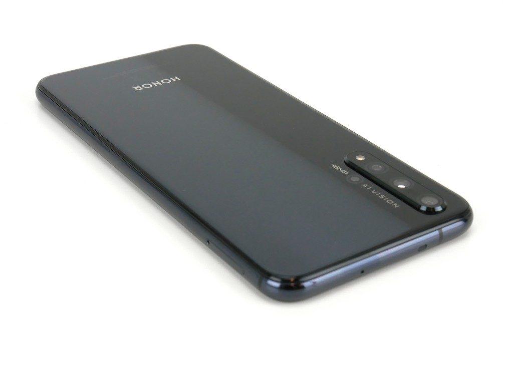

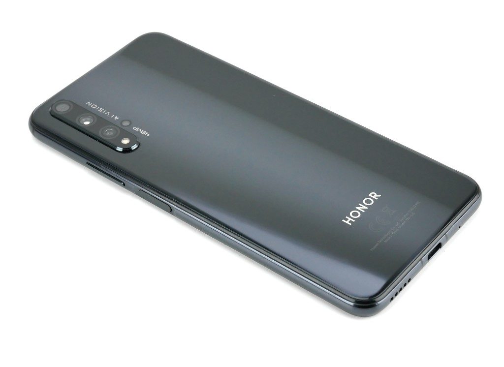

Testikappaleemme musta värivaihto on hyvin hillityn näköinen ja takakuoren väri on käytännössä hyvin tumma harmaa, jossa on havaittavissa hyvin pientä sinertävään taittavaa sävyä. Sinisen värivaihtoehdon takalasissa on purppuranvärinen heijastusefekti, joten se on parempi vaihtoehto näyttävämpää ulkoasua kaipaavalle.
Lasinen takakuori on pieniä reunojen pyöristyksiä lukuun ottamatta täysin tasainen. Ylänurkan kohollaan oleva kamerakehys aiheuttaa sen, että pöydällä puhelinta käyttäessä se pääsee keikkumaan ikävästi. Lasinen takakuori on sieltä liukkaammasta päästä ja pitoa löytyy lähinnä hikisen tahmaisilla näpeillä. Ainakin mustassa värivaihtoehdossa kuori keräsi lisäksi melko herkästi sormenjälkiä.
Sormenjälkitunnistin on sijoitettu Honorin puhelimille epätavallisesti puhelimen oikeanpuoleiseen kylkeen virta-/lukituspainikkeen yhteyteen, joka jakaa varmasti mielipiteitä. Ratkaisun vahvana puolena kylkitunnistin on käytännössä aina sormen ulottuvilla, oli puhelin sitten kädessä tai pöydällä. Tunnistin on kyljessä pienessä syvennyksessä, joten sormi löytää sen näppituntumalla helposti. Huawei-konsernin puhelimille tyypilliseen tapaan tunnistin on myös erittäin nopea ja varmatoiminen. Lukitus avautuu tunnistinta lyhyesti näpäyttämällä ja sormenjälki ei jää tunnistamatta juuri koskaan.

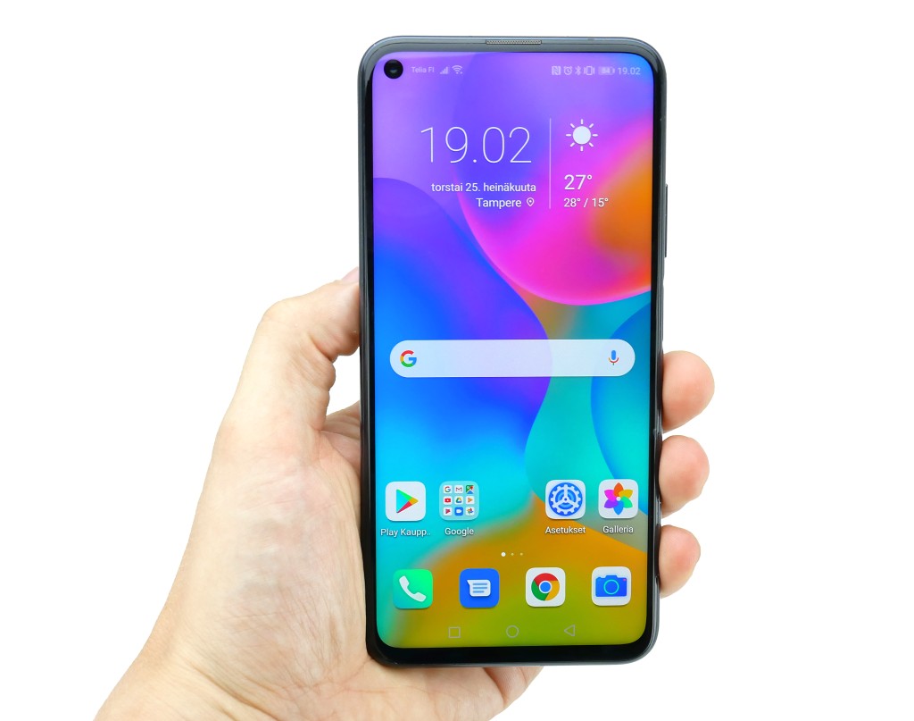

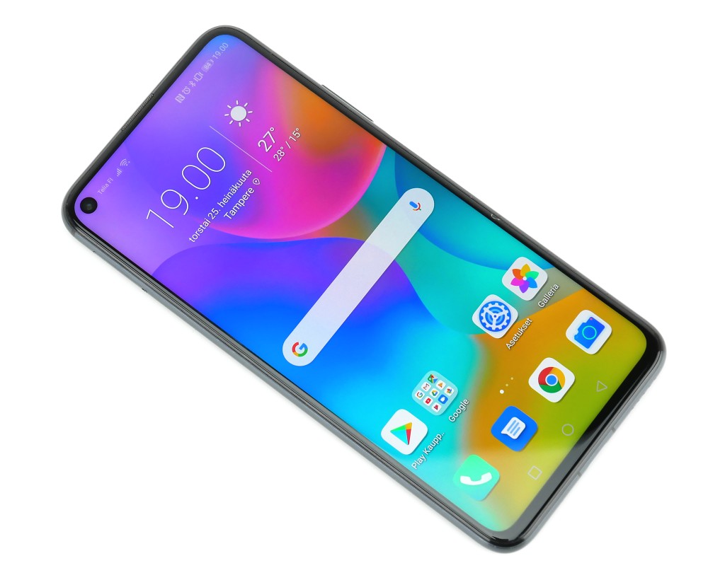

Honor 20:n IPS-näyttö on läpimitaltaan 6,26-tuumainen ja sen kuvasuhde on 19,5:9, jonka tarkoittaa Full HD –luokassa 1080 x 2340 pikselin tarkkuutta, joka on käytössä myös useammassa muussa konsernin puhelimessa. Näytön reunukset ovat melko pienet ja suhdeluku ulkomittoihin nähden on kohtalaisen hyvä 84,2 %.
Etukamera on sijoitettu näyttöpaneelin vasempaan ylänurkkaan toteutettuun 4,5 mm:n reikään, joka on tuttu ratkaisu View20-mallista. Toteutus jakaa varmasti mielipiteitä, mutta positiivisina puolina Honor 20:n kamerareikä on markkinoiden pienikokoisin, eikä se hukkaa merkittävästi tilaa näytön yläreunasta. Käytössä reiän ei havaittu olevan juurikaan häiriöksi.
Näytön tekniset ominaisuudet:
- 6,26-tuumainen 19,5:9 IPS LTPS –näyttöpaneeli
- 1080 x 2340 pikseliä, 412 PPI
- reunoilta pyöristetty suojalasi
Näyttö on kaikin puolin varsin perustasoa. Näytön maksimikirkkaus on hyvää keskiluokkaa, mutta tummien värien toisto ja kontrasti eivät ole markkinoiden parhaiden IPS-näyttöjen tasoa. Oletuksena käytössä oleva Eloisa-väritila toistaa värit ylikorostuneina ja valkotasapainon sinertävänä, mutta Normaali-väritilalla värintoiston saa muuttumaan hyvinkin neutraalin luonnolliseksi. Katselukulmat ovat hyvät ja luettavuus auringonpaisteessa asiallinen.

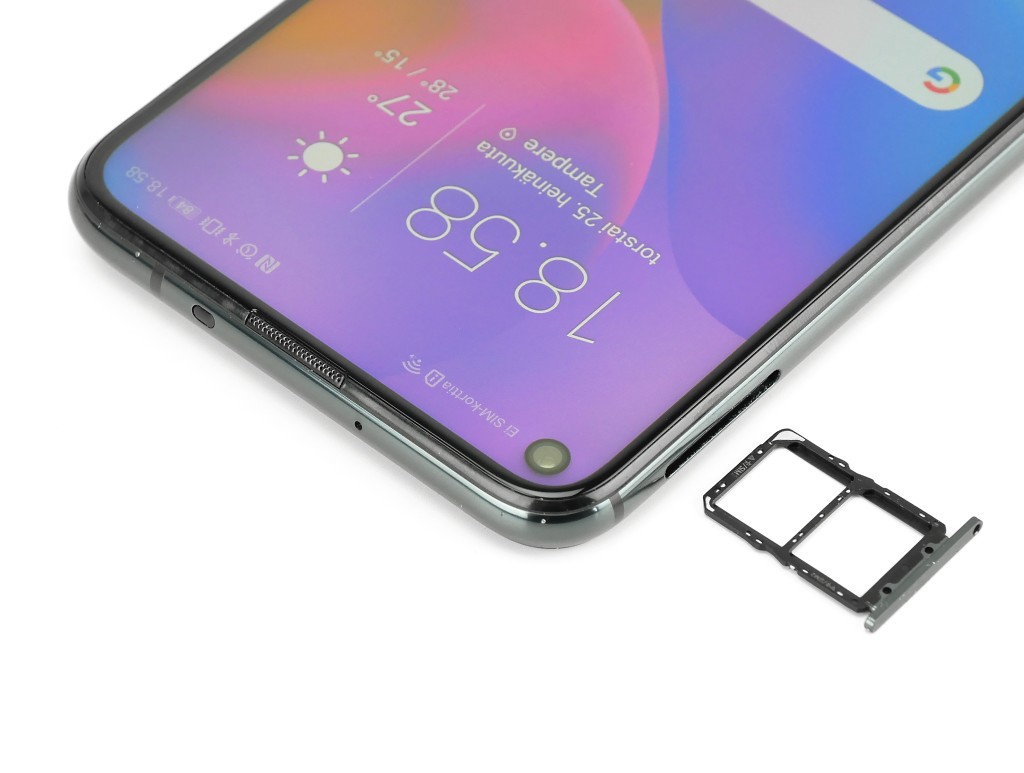

Korttikelkka on sijoitettu puhelimen vasemman kyljen yläosaan ja se tarjoaa paikat kahdelle nano-SIM-kortille.

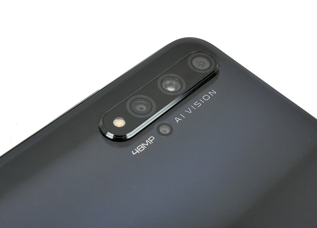

Takakameratoteutus on sijoitettu takakuoren vasempaan ylänurkkaan varsin näyttävän näköiseen kehykseen, joka tuo mieleen Huawein P30 –mallit. Metallikehys on selvästi kohollaan takalasin pinnasta. Honor 20:ssä on neljä takakameraa, mutta ominaisuuksia on hieman karsittu kalliimman Honor 20 Pro –mallin kameraan nähden.
Kameran tekniset tiedot:
- 48 megapikselin 1/2” Quad Bayer pääsensori (Sony IMX586), 0,8 µm pikselikoko, f1.8
- 16 megapikselin ultralaajakulmakamera, f2.2, 117 asteen kuvakulma
- 2 megapikselin syvyystietokamera, f2.4
- 2 megapikselin makrokamera, f2.4, 4 cm tarkennusetäisyys
- PDAF-automaattitarkennus, AI-kohteentunnistus
- LED-salama
- Videokuvaus: 4K 30 FPS, 1080p 30&60 FPS, 720p 960 FPS
Honor 20:n neloiskamera on varsin harvinainen keskihintaluokan puhelimissa. Ratkaisu luottaa ensisijaisesti Sonyn hyväksi todettuun IMX 586 –sensoriin (toinen kamera ylhäältä), jonka tarkkuus on 48 megapikseliä. Kyseessä on Quad Bayer –suodattimellinen sensori, jossa neljä vierekkäistä pikseliä taltioivat samaa väriä. Ratkaisusta on etua etenkin hämärässä ja HDR-kuvauksessa. Pääkameran parina on 28 mm:n kinovastaavaa polttoväliä käyttävä f1.8-aukkosuhteen objektiivi.
Kehyksen ylin kamera on tarkkuudeltaan 16 megapikseliä ja sen parina on 117 asteen ultralaajakulmaobjektiivi. Objektiivi on kiinteätarkenteinen, josta tulee pieni miinus.
Kehyksessä alimpana sijaitsee kahden megapikselin kamera, jota käytetään harmillisesti vain syvyystietojen tallentamisessa. Sen tilalla olisi ollut mukava nähdä häviöttömän zoomaamisen mahdollistava telekamera, mutta hintaluokka huomioiden sen puuttuminen on ymmärrettävää. Kyseinen ominaisuus on jätetty Pro-mallin herkuksi.
Neloiskameran erikoisuus on kehyksen ulkopuolelle AI Vision –tekstin viereen sijoitettu kahden megapikselin makrokamera, jonka 27 mm:n f2.4 laajakulmaobjektiivi mahdollistaa kuvien ottamisen vain neljän senttimetrin päästä.

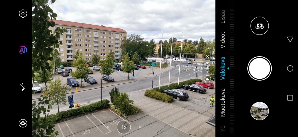

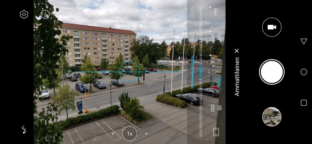

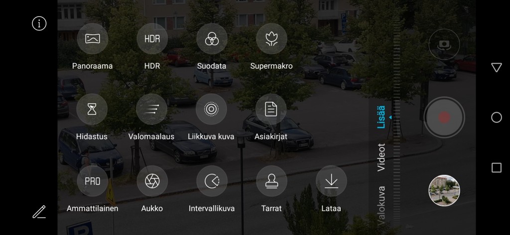

Kamerasovellus (testikappaleessa versio 9.1.0.308) on pitkälti tuttua kauraa Huawei-konsernin muista Android Pie -käyttöjärjestelmää käyttävistä puhelimista, joten sitä koskevat pitkälti samat heikkoudet ja vahvuudet kuin esimerkiksi View20- ja P30-malleja. Toteutus on varsin monipuolinen, mutta käytettävyyteen kaivattaisiin edelleen viilauksia.
Pikatoimintokuvakkeet sijaitsevat vasemmassa reunassa ja kameratilalistaus oikeassa. Lisää kameratiloja löytyy hieman hankalasti erillisestä valikosta. Zoomauspainike on sijoitettu edelleen hankalasti näkymän alareunaan, jossa sitä ei yllä käyttämään yhdellä kädellä. Onneksi zoomaus onnistuu kuitenkin portaattomasti sormea pystysuunnassa näytöllä liu’uttamalla.

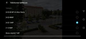

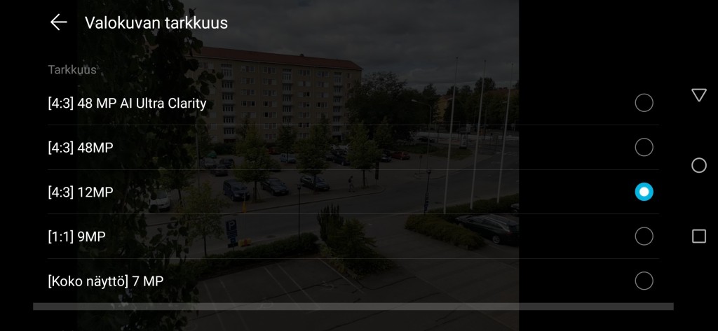

Miinusta ropisee edelleen myös kameran resoluutioasetuksesta, joka on käytävä vaihtamassa asetuksista, jos haluaa päästä hyödyntämään sensorin täyttä 48 megapikselin resoluutiota. Tälle olisi hyvä löytyä oma pikakuvake kuvausnäkymän vasemmasta reunasta.
Manuaalikuvaustila (ammattilainen) on sijoitettu hieman hankalasti kuvaustilavalikkoon, joten siihen ei pääse käsiksi erityisen sujuvasti. Tarjolla on säädöt valotuksen mittaukselle (matriisi, keski- ja pistemittaus), herkkyydelle (ISO 50 – 102400), suljinajalle (1/4000 – 30 s), valotuksen kompensoinnille (-4 … +4), tarkennustavalle (AF-S, AF-C, manuaali) sekä valkotasapainolle. Asetusvalikosta saa kytkettyä päälle raakakuvauksen (RAW).

Honor 20:n pääkamera ottaa kuvat oletuksena 12 megapikselin tarkkuudella Sony IMX586 –kamerasensorin Quad Bayer –suodatinta hyödyntäen, mutta asetuksista on mahdollista valita myös 48 megapikselin täysi tarkkuus. Lisäksi vaihtoehtona on myös 48 megapikselin AI Ultra Clarity –tila, joka muodostaa otosta pari sekuntia ja parsii sen kasaan useamman kuvan datasta.
Käytännössä 48 megapikselin kuvakoko todettiin pettymykseksi, sillä emme havainneet siitä oikeastaan mitään kuvanlaadullista hyötyä 12 megapikselin tarkkuuteen nähden. Käyttäytyminen on siltä osin erikoista, että samaa kamerasensoria käyttävässä View20-mallissa ero on selvästi havaittavissa. Honor 20:n tapauksessa sen sijaan näyttää lähestulkoon siltä, että 48 megapikselin kuvat olisivat vain skaalattuja suurennoksia 12 megapikselin kuvista.
48 megapikselin AI Ultra Clarity –kuvien tarkkuus on sen sijaan havaittavasti parempi ja sitä luokkaa, mitä olisimme odottaneet tavallisilta 48 megapikselin kuvilta. Ultra Clarity –tilan käyttöä kannattaakin harkita, jos kuvaan on tarvetta saada mahdollisimman paljon yksityiskohtia ja jos kuvaa ei tarvitse saada otetuksi nopeasti. Hämäräolosuhteissa emme puolestaan havainneet Ultra Clarity –tilasta juurikaan etua.

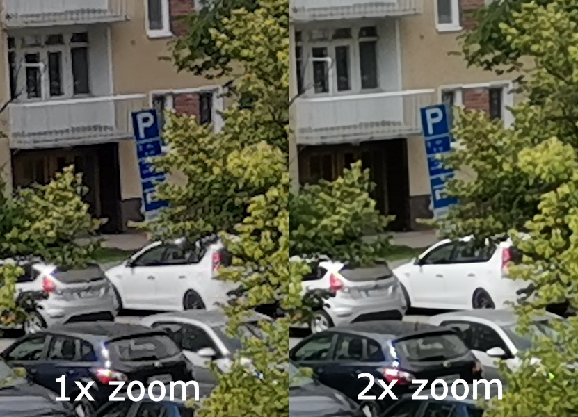

Honor 20:n kamerasovellus tarjoaa pikapainikkeen 2x-zoomaukselle, mutta ottamiemme testikuvien perusteella kameran zoomausominaisuus on valitettavasti puhtaasti digitaalinen rajaus, sillä kuten oheisesta vertailukuvasta näkyy, emme havainneet zoomattujen kuvien yksityiskohdissa minkäänlaista yksityiskohtien parantumista pääkameralla otettuihin ”1x”-kuviin nähden. Tämä on jopa hieman yllättävää, sillä 48 megapikselin kuvasensori mahdollistaisi häviöttömän rajauksen sensorin keskeltä ja Huawei on lisäksi tunnettu toimivista hybridizoom-toteutuksistaan. Honor 20:n kameran 2x-zoomia voikin siis suositella lähinnä kuvan rajaamista nopeuttavana toimintona, ei oikeana häviöttömänä zoomina. Tämä on siltäkin osin harmillista, että edeltäjämalli Honor 10 tarjosi toimivan zoomin.

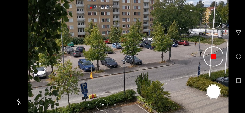

Honor 20:lla tallennetun videon laatu on perustasoa. Dynamiikka on hyvää ja värintoisto jopa aavistuksen ylikorostetun eläväistä, mutta kuvan kokonaisilme on hieman pehmeä ja jo hyvin valaistuissa sisätiloissa kuvaan saattaa ilmestyä jonkin verran tasaista kohinaa. 1080p-tarkkuudella kuva näyttää suttuisemmalta kuin 4K-tarkkuudella enemmän kuin resoluution perusteella voisi olettaa. 4K-videon pituus on rajoitettu 10 minuuttiin.
Videoiden bittivirta vaihtelee jonkin verran kuvaustilanteen mukaan. 4K 30 FPS –video tallentuu H.264-koodekilla (High@L5.1, CABAC/1 Ref Frames) noin 35-40 Mbit/s bittivirralla ja hyvätasoisella 192 kbit/s stereoäänellä. Tehokkaampaa H.265-koodekkia käytettäessä bittivirta laskee selvästi noin 20-25 Mbit/s tuntumaan. 1080p-videon bittivirta liikkuu H.264-pakkauksella 30 FPS ruudunpäivitysnopeudella noin 15 Mbit/s tietämillä ja 60 FPS ruudunpäivitysnopeudella runsaassa 20 Mbit/s:ssa.
Elektroninen kuvanvakautus on aina päällä, eikä sitä saa pois asetuksista. Vakautus toimii varsin tehokkaasti etenkin 30 FPS ruudunpäivitysnopeutta käytettäessä. Videota voi kuvata myös laajakulmakameralla.

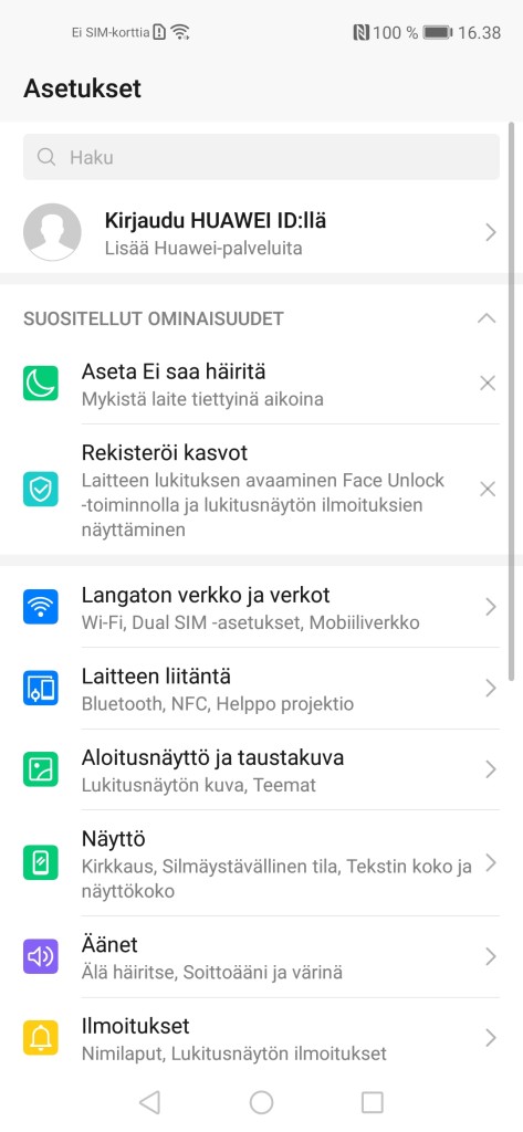

Käyttöjärjestelmä & käyttöliittymä

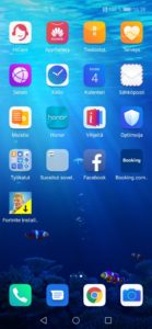

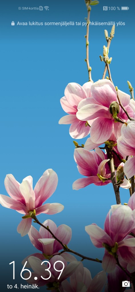

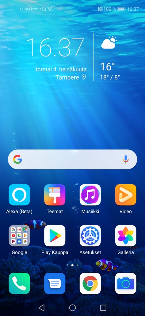

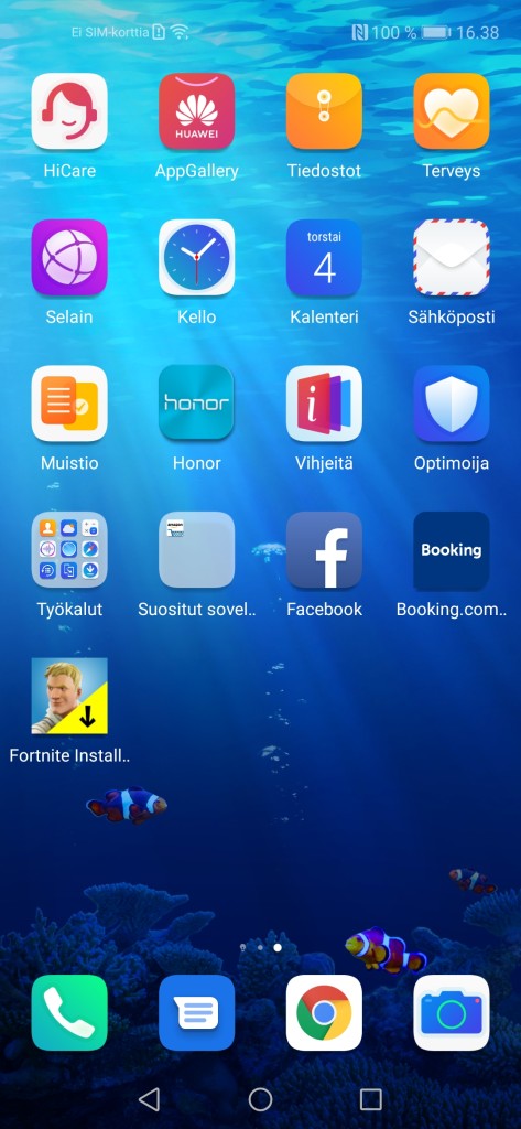

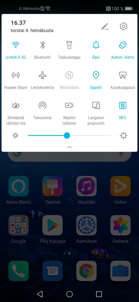

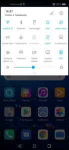

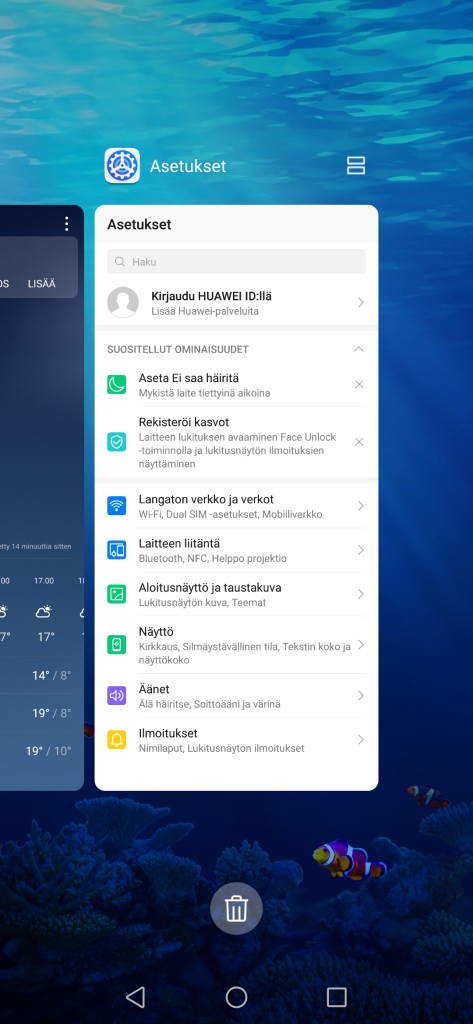

Honor 20 käyttää Magic UI 2.1 –käyttöliittymää, joka on hyvin kevyesti muokattu muunnelma Huawein EMUI 9.1 –käyttöliittymästä ja sen alla pyörii Androidin uusin 9 Pie –versio. Kuten on jo tullut vuosien varrella tunnetuksi, EMUI on peittää vakio-Androidin ulkonäön alleen varsin kattavasti ja toteutus jakaa mielipiteitä. On hieman harmi, ettei Honor ole vieläkään saanut muokattua Magic UI:ta enemmän omanlaisekseen, sillä nykyisellään EMUI:sta poikkeava nimeäminen tuntuu varsin turhalta.
Magic UI:n sovellustarjonta koostuu Googlen vakiosovellusten sekä Honorin omien sovellusten yhdistelmästä. Päällekkäisyyksiä on muutama (galleria, musiikki, sähköposti, selain). Testikappaleessamme oli lisäksi esiasennettuna Facebook, Amazon, Booking.com sekä Fortnite-asennusohjelma, joista kaikki olivat kuitenkin poistettavissa puhelimesta. Tuttuun tapaan käyttöliittymä sisältää myös useita vakio-Androidista puuttuvia toimintoja ja ominaisuuksia, joista monet tuovat käyttöön lisäarvoa.
Honor ei ole antanut erityisiä lupauksia Honor 20:n tulevien ohjelmistopäivitysten suhteen, jota ei voi pitää nykypäivänä erityisen hyvänä asiana. Jos peilataan taaksepäin edeltäjämallien päivitystilannetta, Honor 10 sai Android Pie –päivityksen jo tammikuussa ja myös vuotta vanhempi Honor 9 sai Pie-päivityksen hieman myöhemmin keväällä, joten siltä osin kaksi seuraavaa Android-versiopäivitystä näyttävät todennäköiseltä. Tietoturvakorjauksia ei vaikuttaisi olevan tarjolla aivan tiheintä mahdollista tahtia, sillä testikappaleessamme ne olivat peräisin huhtikuulta, kun käynnissä oli heinäkuun loppu.
Honor 20 on saanut Google-palveluiden sertifioinnin ennen Yhdysvaltain kauppasaarron aloittamista, joten Android-käyttöjärjestelmä tulee toimimaan ja päivittymään normaalisti laitteen elinkaaren ajan.

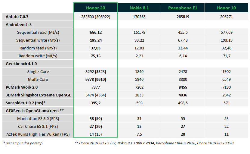

Suorituskykytesteissä otimme verrokiksi 300-400 euron hintahaarukasta Snapdragon 710 –piirillisen Nokia 8.1:n, Snapdragon 845 –piirillisen Pocophone F1:n sekä edeltäjämalli Honor 10:n, joka käyttää Kirin 970 –järjestelmäpiiriä.
Yleisellä tasolla Honor 20:n Kirin 980 –järjestelmäpiiri tarjoaa erinomaista suorituskykyä noin 400 euron hintaluokassa ja tyypilliset tämän hintaluokan piirit, kuten Snapdragon 670, 710 ja 730, Kirin 710 ja Exynos 9610 jäävät sille selvästi kakkoseksi. Vastaavalle tasolle pääsevät ainoastaan alennusmyynnissä olevat Snapdragon 845 –piirilliset viime vuoden lippulaivamallit ja selvästi parempaa suorituskykyä saadakseen on käytettävä noin sata euroa lisää edullisimpiin Snapdragon 855 –piirillisiin puhelimiin.
Synteettisissä suorituskykytesteissä havaitsimme kuitenkin epätavallisia tuloksia muutamassa sovelluksessa, kuten Antutussa ja GFXBenchissä. Tulokset jäivät paikoin merkittävästi Kirin 980 –piirillisille puhelimille tyypillistä tasoa alemmaksi, mutta normaalilta tuntuvat lukemat saatiin virrankäytön asetuksista löytyvää ”suorituskykytilaa” käyttäen. Taulukossa suorituskykytilalla ajetut tulokset ovat sulkeissa.
Tulosten sekä CPU Throttling –sovelluksen tarjoamien tietojen tarkemman analysoinnin pohjalta arvelemme Honorin säätäneen järjestelmäpiirin virranhallinnan hyvin varovaiseksi, sillä esimerkiksi GFXBench-testien aikana prosessoriytimien kellotaajuus ja lämpötilat olivat havaittavasti korkeammat suorituskykytilan ollessa käytössä. Muistin virkistämiseksi edeltäjämalli Honor 10 kärsi viime vuonna ylikuumenemisongelmista, eikä Honor 20:ssa ole tiettävästi mitään erityistä jäähdytysratkaisua, joten valmistaja on todennäköisesti ollut poikkeuksellisen varovainen järjestelmäpiirin kuumenemisen suhteen.
Niin tai näin, testikokemustemme perusteella Honor 20 tarjoaa kaikesta huolimatta erinomaista suorituskykyä hintaluokassaan.

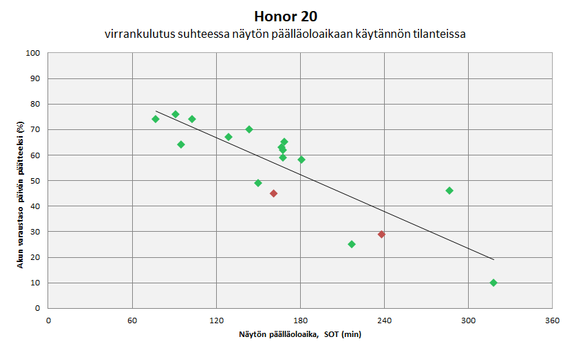

Huawei-konsernin puhelimet ovat olleet jo jonkin aikaa varsin vahvoja akunkeston saralla, eikä Honor 20:kään tuottanut pettymystä aihepiirin puitteissa. Akunkesto oli testijaksolla hyvää, joskaan ei aivan huipputasoa, eikä se yllä esimerkiksi View20:n tasolle.
Tyypillisenä testijakson päivänä akun varaus tyhjeni noin 16 tunnin aikana täydestä keskimäärin 55–75 %:n haarukkaan. Tuolloin näytön päälläoloaika liikkui tyypillisesti noin 1,5-3 tunnin välillä. Pariin otteeseen puhelimella selvittiin yhdellä latauksella kahden päivän yli ja kokemustemme mukaan kahden päivän akunkesto on helpohkosti saavutettavissa keskitasoisella käytöllä. Puhelimen virrankulutuksen todettiin olevan valmiustilassa varsin pientä ja käyttökokemustemme perusteella laitteella olisi mahdollista saavuttaa noin 6-7 tunnin näytön päälläoloaikoja.
Testijakson puhelimenkäyttöprofiiliin kuului mm. WhatsApp- ja Slack-viestittelyä, Twitterin ja Instagramin selailua, sähköpostien lukemista, karttasovelluksen selailua ja navigointia, nettiselailua, muutamia puheluita, lyhytjaksoista pelailua ja kameran käyttöä mobiiliverkkoyhteyden, Bluetoothin, WLAN:in ja synkronointien ollessa jatkuvasti päällä.

Onkohan tässä se sama lämpö ongelma kuin p30 että suorituskyky tippuu n.60% todellisesta suorituskyvystään kun luuri lämpenee.
Ja minä kun olin ajatellut P30 seuraavaksi luuriksi :bored:
”128 Gt UFS-tallennustilaa (vapaana noin 52,7 Gt)”
Eihän pelkkä android noin paljon tilaa voi viedä ?
Prosessorisuorituskyky näytti putoavan noin 65 %:iin maksimista CPU Throttling -testissä, mutta kyse ei ole lämpöongelmasta, vaan piirin virranhallinnan todella aggressiivisesta profiilista. Suorituskykytilassa puhelin vaikuttaisi toimivan pidempään korkeammilla kellotaajuuksilla ja paremmalla suorituskyvyllä, sekä luonnollisesti myös lämpenevän enemmän.

Hieman offtopic, mutta sitäkin enemmän harmillista että tuo jokaisessa? Juhan suorittamassa kameratestissä käyttämä referenssimaisema, tai tarkemmin kuvauspaikka jyrätään maan tasalle.
Tuo yksittäinen P-liikennemerkkikuva on oikeastaan aina ollut se helpoin ja nopea tapa verrata eri puhelinten kameroita toisiinsa testiartikkeleiden välillä – oli aikaa kulunut sitten viikko tai vuosi testien välissä. Joka kerta tulee noihin kuviin kiinnitettyä enemmän huomiota kuin muihin, ja puhelinta valitessa tuosta on ollut oikeasti hyötyä.
RIP P-testikuva, muistelemme sitä lämmöllä.
Näinhän se on, mutta testimaisema on muuttumassa varmaankin lähiaikoina joka tapauksessa, kun on muutto edessä. Ja onhan se itseasiassa muuttunut jo kerran aiemminkin, kun käytössä oli vielä vanha "piippukuva" :geek: Toivotaan että löydetään jotain yhtä hyvää tilalle.
