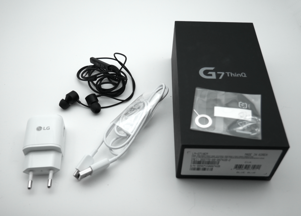

Pakkaus ja sen sisältö
LG siirtyi jo G6-puhelimensa myötä käyttämään hillitympää mattapintaista paketointia ja G7 ThinQ noudattaa samaa linjaa. Testiin saapuneen laitteen paketista löytyykin puhelimen lisäksi 16,2 W pikalaturi sekä USB Type-C -liittimellä varustettu latausjohto, kuulokkeet, SIM-luukun avaustyökalu, lyhyet käyttöohjeet sekä mikrokuituliina laitteen puhdistamiseen.

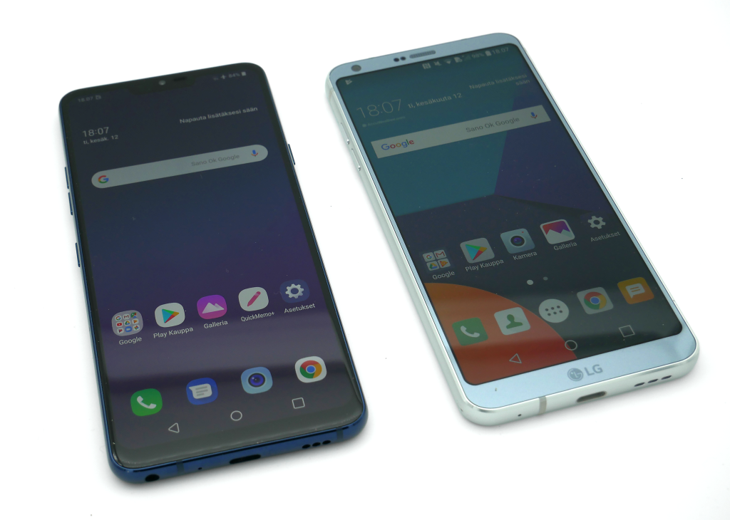

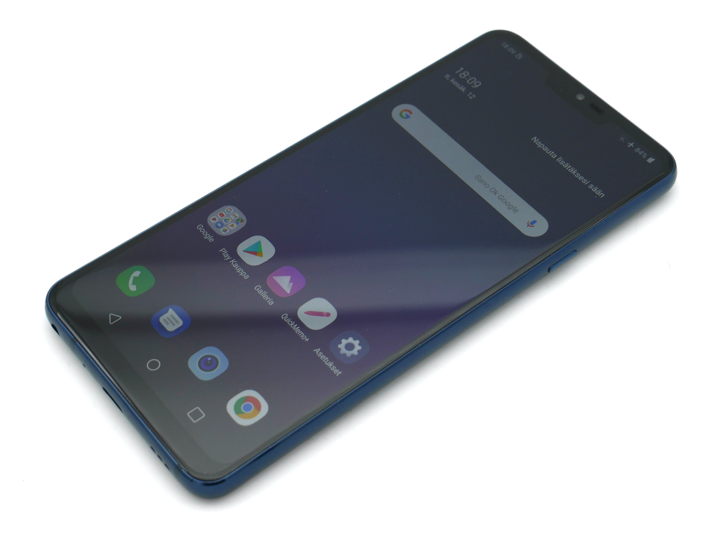

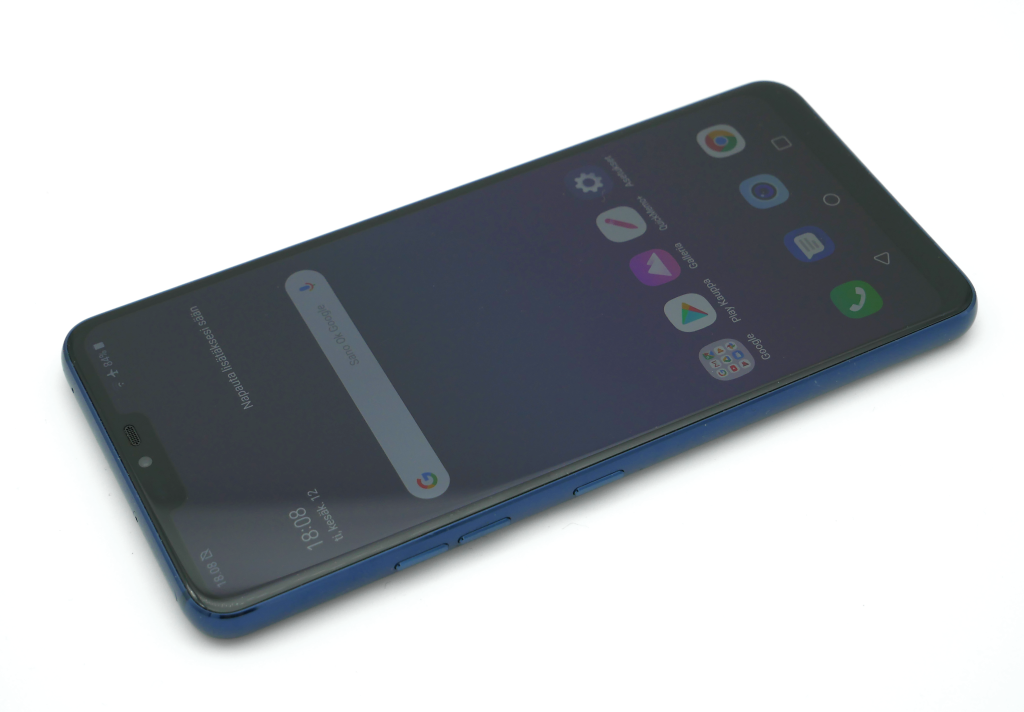

Muotoilu, materiaalit ja käsituntuma
LG on lähtenyt G7 -puhelimen kanssa uudistamaan myös laitteen ulkonäköä ja muotokieltä. Jos viime vuoden G6-mallia voitiin pitää silloisten trendien perusteella oudon kulmikkaana, on G7:n muotoilussa siirrytty sinne toiseen ääripäähän. LG luottaa G7:n muotoilussa vahvasti pyöreisiin muotoihin vanhan kulmikkaan ja jopa hieman laatikkomaisuuden sijaan. Puhelimen yleinen tuntuma onkin huomattavasti sulavampi, mutta uusittu ulkonäkö ei juuri pisteitä ainakaan personallisuudesta kerää.

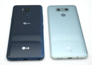

Fyysiset mitat (suluissa LG G6 vastaavat):
- Ulkomitat: 153,2 x 71,9 x 7,9 mm (148,9 x 71,9 x 7,9 mm)
- Paino: 162 g (163 g)
- Näytön ja ulkomittojen suhde: 82,6 % (78,6 %)
Ulkomitoiltaan LG G7 on kuin viime vuoden G6-malli. Ainoastaan laitteen pituus on hieman kasvanut (4,3 mm), mutta muuten laite on mitoiltaan viime vuoden mittoja vastaava. Uudistunut 6,1 tuuman näytöllä varustettu LG G7 onkin jo kokoluokaltaan kasvanut LG:n V-mallisarjan luokkaan, ollen kuitenkin vähän kompaktimpi kuin isompaa näyttöä käyttävä Samsung Galaxy S9+ tai OnePlus 6.

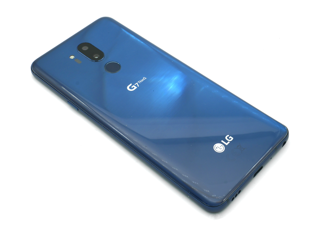

LG G7:n käsituntuma on pyöristettyjen muotojen ansoista miellyttävä. Fiilistä parantaa vielä kohtuullisen onnistuneesti toteutettu saumaton rakenne. Puhelimen takakannen ja sivujen liityntäkohdassa on huomattavissa pienoinen sauma, mutta ilman tarkempaa tarkastelua sauma jää huomaamattomaksi. LG G7:n rakenne on myös IP68 -luokiteltu ja lisäksi laite on ”yhteensopiva” 14 eri MIL-STD 810G -standardin kanssa. Puhelimen rakenne on tukeva eikä se vääntelehdi tai nitise edes hieman kovemmalla voimalla väännettäessä.
Puhelimen etu- ja takakansi on päällystetty Corning Gorilla Glass 5:llä. Kuten jo ensituntumissa totesimme, on G7:n takalasi varsin herkkä sormenjäljille. Testilaitteemme New Moroccan Blue -värivaihtoehdossa sormenjälkien näkyminen on kuitenkin saatu jossain määrin häivytettyä. Sekä etu- että takalasi ovat hieman pyöristettyjä, mutta etupuolen osalta pyöristystä on edes hankalaa havaita. Takalasin osalta reunat ovat reilusti kaareutuvia ja ne sulautuvat laitetta kiertävään metallireunukseen huomaamattomasti.
Vaikka LG G7:n käsituntuma onkin kunnossa, on varsinkin takalasi kohtuullisen liukas, jopa hieman kosteilla käsillä. Kuivilla käsillä voidaan jo puhua peilimäisen sulavasta pinnasta ja laite lähteekin helposti liukumaan vähänkin kaarevalla tai vinolla pinnalla. Laitteen sivujen pieni kulmikkuus kuitenkin avittaa käsituntumassa sen verran, että laitteen käsittely jopa yhdellä kädellä on suhteellisen luontevaa eikä liukkaaseen takalasiin tullut juuri kiinnitettyä huomiota. LG on myös ottanut takalasista kaiken hyödyn irti, sillä G7 tukee myös langatonta latausta.
Yksi pieni miinus muutoin laadukkaaseen rakenteeseen tulee puhelimen värinämoottorista. G7:n värinä on perusasetuksilla säädetty niin voimakkaaksi, että pöydällä ollessa koko puhelin tuntuu rämisevän todella voimakkaasti aina ilmoituksen tai puhelun saapuessa. Värinän voimakkuutta onneksi voi säätää puhelimen asetuksien kautta ja varsinkin ilmoituksien värinän voimakkuutta kannattaa tiputtaa useampi askel alaspäin.

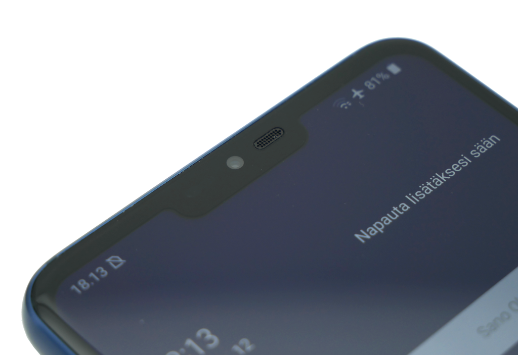

LG on myös näytön pinta-alaa kasvattaakseen toteuttanut näytön yläosaan näyttöloven. Loven molemmille puolelle jääviä näyttöosia LG kutsuu nimellä ”New Second Screen”. LG mahdollistaa New Second Screenin muokkaamisen useilla eri vaihtoehdoille, joiden avulla näyttölovi on mahdollista myös häivyttää näkyvistä, tai sen molemmin puolin jääviin kaistaleisiin voi myös asettaa oman värikuvion. Lisäksi LG antaa mahdollisuuden muokata New Second Screen -osion kulmien jyrkkyyden muokkaamisen. Konfigurointi mahdollisuudet ovatkin kiva pieni lisä, jolla käyttäjän on mahdollista tehdä puhelimen ulkonäöstä vieläkin persoonallisempi.

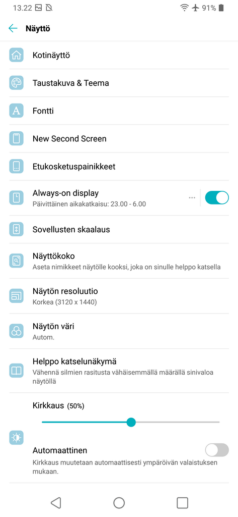

- Yövalo -tila, herätys kaksoisnapautuksella, Always on Display
Näytön yläosassa sijaitsevaan näyttöloveen on sijoitettu totutusti laitteen ilmoitusvalo, 8 megapikselin etukamera sekä laitteen kuuloke. Kuulokeritilä sijaitsee laitteen lasin tasalla ja vaikuttaisi olevan valmistettu metallista. Ritilä pysyi testijaksolla puhtaana, eikä se kerännyt mainittavaksi asti likaa. Kuulokeritilä on myös helppo puhdistaa käsin pyyhkäisemällä.

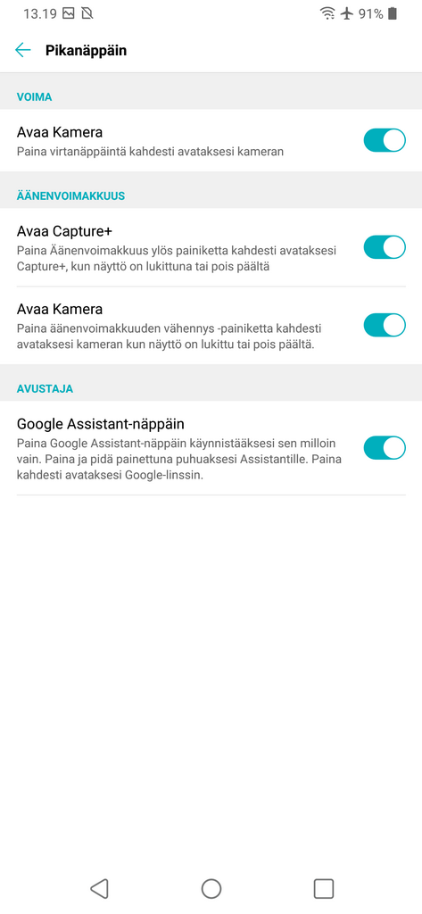

Puhelimen vasempaan kylkeen on sijoitettu äänenvoimakkuuden säätimet omina erillisinä painikkeinaan, joka ainakin allekirjoittaneen mielestä on tuntumaltaan huomattavasti parempi ratkaisu verrattuna yhtenäiseen voimakkuussäätimeen. Äänenvoimakkuusnäppäinten alapuolella sijaitsee erillinen avustajapainike, joka mahdollistaa Google Assistant -tekoälyavustajan käynnistämisen. Google Assistant ei tosin ole edelleenkään saatavilla Suomessa, joten Suomessa painike käynnistää normaalin Googlen hakutoiminnon. Näppäin ei myöskään ole erikseen käyttäjän konfiguroitavissa, mikä on harmillista.

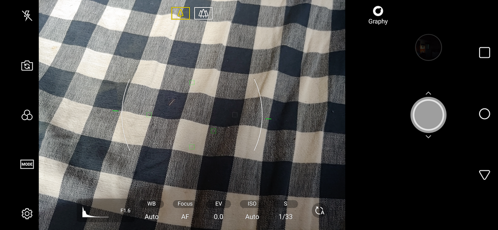

LG G7 kamerasovellus toimii kokonaisuutena sujuvasti. Testijaksolla kuitenkin huomattiin välillä kameran käynnistyksessä pieniä hidasteluja. Automaattinen HDR-tila toimii silloin kun on tarvetta, mutta ohjelmisto ei ilmoita käyttäjälle HDR-tilan päälle kytkeytymisestä. HDR-tilassa kuvan ottamisen jälkeen menee pieni hetki, kunnes seuraava kuva voidaan ottaa – normaalitilassa kamera sen sijaan on valmis seuraavaan kuvaan heti edellisen jälkeen.

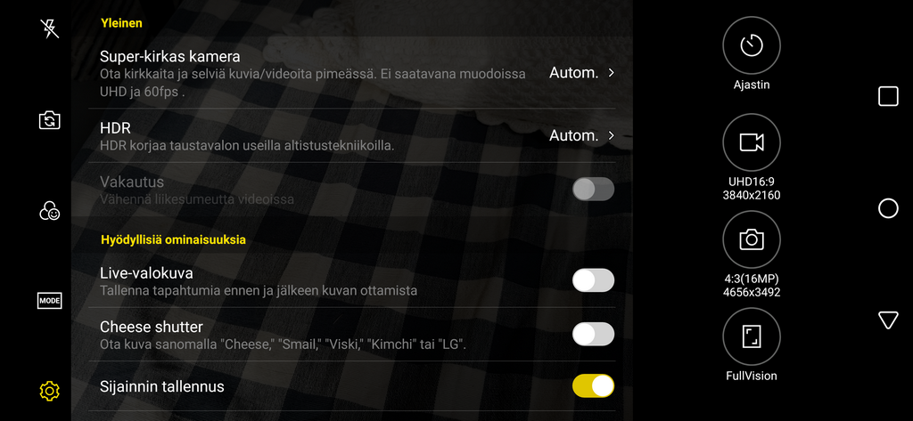

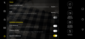

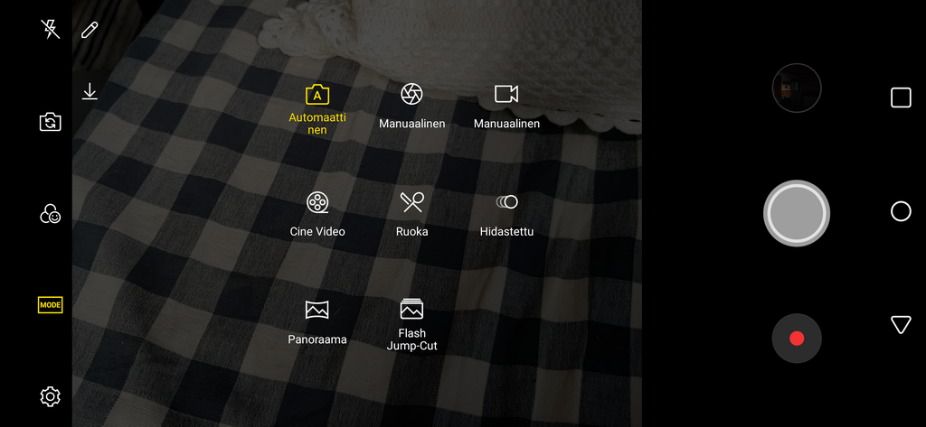

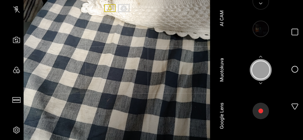

Käyttöliittymältään LG G7 kamerasovellus on saanut pienoisen kasvojenkohotuksen. Käyttöliittymä on kuitenkin hieman sekava. Kuvaustiloja pääsee valitsemaan yläreunan MODE-valinnan takaa. Kuvauslaatu ja muut asetukset löytyvät vasemman alanurkan hammasrataskuvakkeen takaa. Etu- ja takakameran välillä voidaan vaihdella helposti näyttöä pyyhkäisemällä tai erillisestä vaihtopainikkeesta.
LG G7:n kamerasovellus tarjoaa kattavat säädöt manuaalisäädöille niin still-kuvaukseen kuin myös videokuvaukseen. Manuaalitilassa säädöt löytyvät valkotasapainolle, tarkennukselle, valotuksen korjaukselle (-2 … +2), herkkyydelle (ISO 50-3200) sekä suljinajalle (1/3200 – 30 s). RAW-kuvien tallennuksen saa kytkettyä manuaalitilan asetuksien kautta. Videokuvauksessa säätöinä on vielä erillinen mikrofonien tasojen säätömahdollisuus, joka on erityisesti keikkataltiointeja tekeville tervetullut ominaisuus.
Suljinpainikkeen yläpuolelle LG on sijoittanut muutaman pikapainikkeen eri toiminnoille. Painikkeet löytyy Google Lens -tekoälytilalle, joka tutkii kuvausnäkymää ja tarjoaa esimerkiksi nähtävyyksiä kuvatessa tarkempia tietoja kohteesta. Toisena pikakuvakkeena on Muotokuva-tilalle oma painikkeensa, jonka avulla kameralla pystyy ottamaan syvyysterävyysefektin sisältäviä kuvia ja kolmantena vaihtoehtona pystyy kytkemään päälle LG:n tekoälykameran. Kamerasovelluksen oikeassa laidassa on myös ikonit normaali- ja laajakulmatilaan vaihtamiselle.

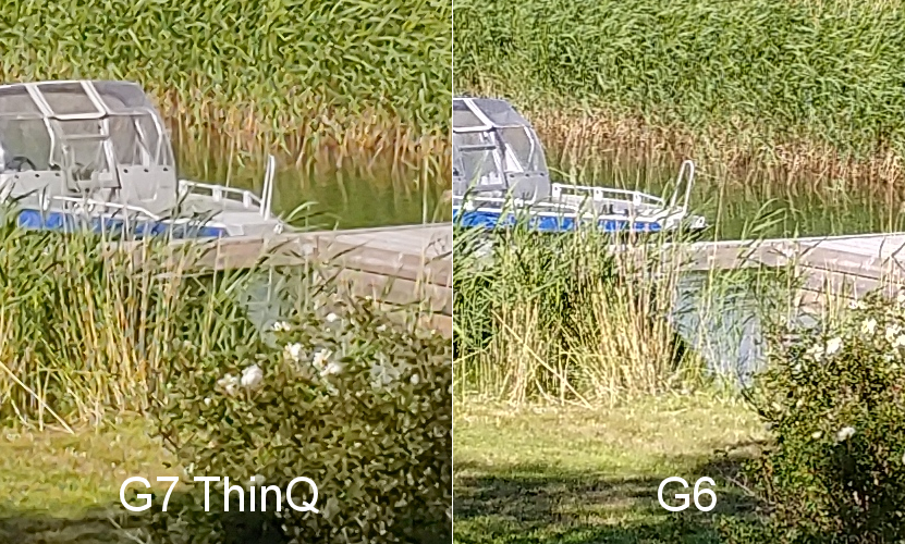

Vertailimme pikaisesti myös LG G7:n kuvia viimevuotisen LG G6- mallin tuotoksiin. Suurimmat erot kuvissa ovat terävöinnissä sekä värientoistossa, joka LG G7:ssä on huomattavasti luonnollisempaa, kun taas G6:n kuvien värit ovat korostuneemmat. Lisäksi G7 pystyy taltioimaan yksityiskohdat myös selkeämmin.

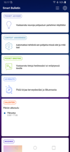

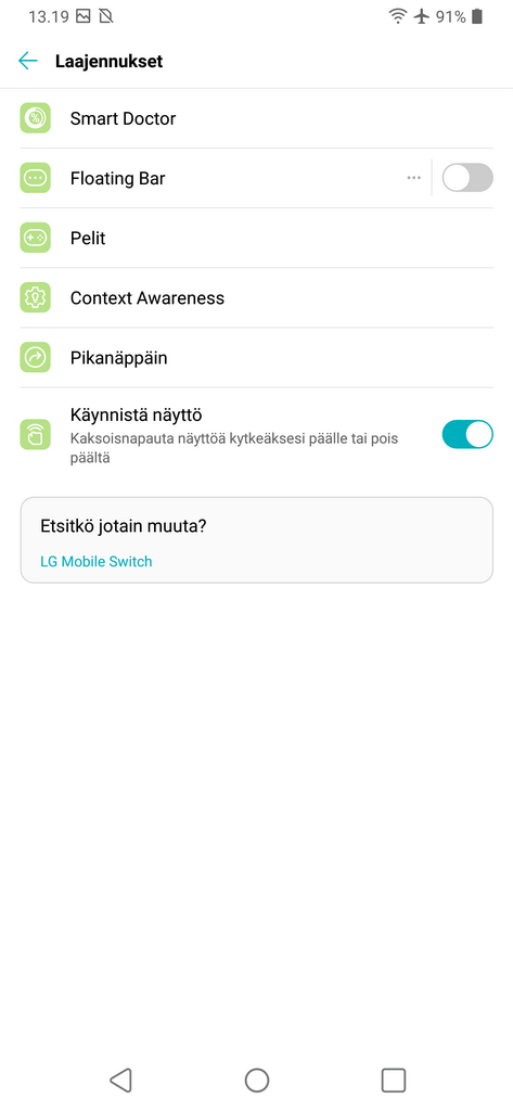

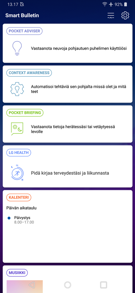

Kotinäkymän ensimmäiseltä sivulta oikealle pyyhkäisemällä avautuva Smart Bulletin -näkymä tarjoaa muutamia erillisiä pikkusovelluksia, jotka koostuvat pääosin LG:n omista sovelluksista. Mukana on mm. kalenteri -widgetti ja musiikkisoittimen ohjauspaneeli sekä LG:n oma terveyssovelluksen inforuutu. Minisovellusten tarjonta on suhteellisen rajallinen, joten ominaisuuden hyödyllisyys ja monipuolisuus jäävät pieneksi.
LG G7:n mukana tulee kymmenkunta LG:n omaa ohjelmaa, aina sähköpostiohjelmasta puhelimen ylläpidossa auttavaan Smart Doctor -sovellukseen. Vastaavia on nähty myös muiden valmistajien omissa käyttöliittymissä. Positiivisena seikkana kolmansien osapuolien sovelluksia ei ole mukana juurikaan ja ne harvat (Facebook, Instagram) saa poistettua kokonaan niin halutessaan.

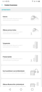

Valmistajien omien käyttöliittymäkustomointien etuna on usein niiden sisältämät näppärät lisäominaisuudet. LG:n aikaisemmista malleista tuttu Smart Settings -apuohjelma on nyt nimetty Context Awareness -nimellä ja se mahdollistaa erilaisia sijaintiin liittyviä automaatioita. Puhelimen voi esimerkiksi laittaa automaattisesti avaamaan Spotifyn, kun kuulokkeet kytketään kiinni, tai asettamaan puhelimen äänettömälle työpaikalle saapuessa. LG G7 sisältää myös stereona äänittävän äänitallentimen sekä nykyään jo suhteellisen harvinaisen FM-radion.

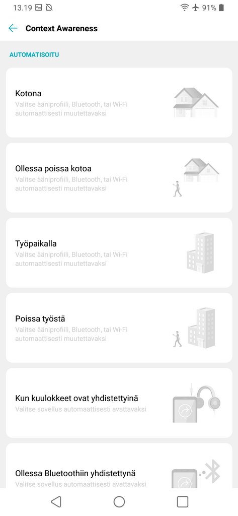

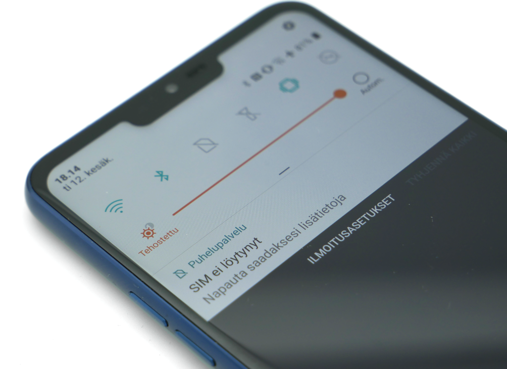

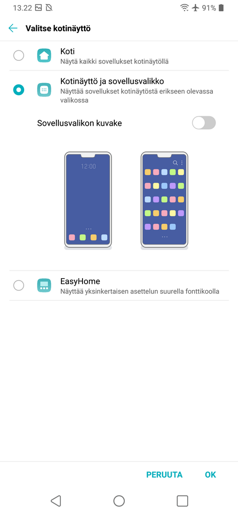

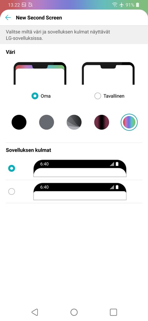

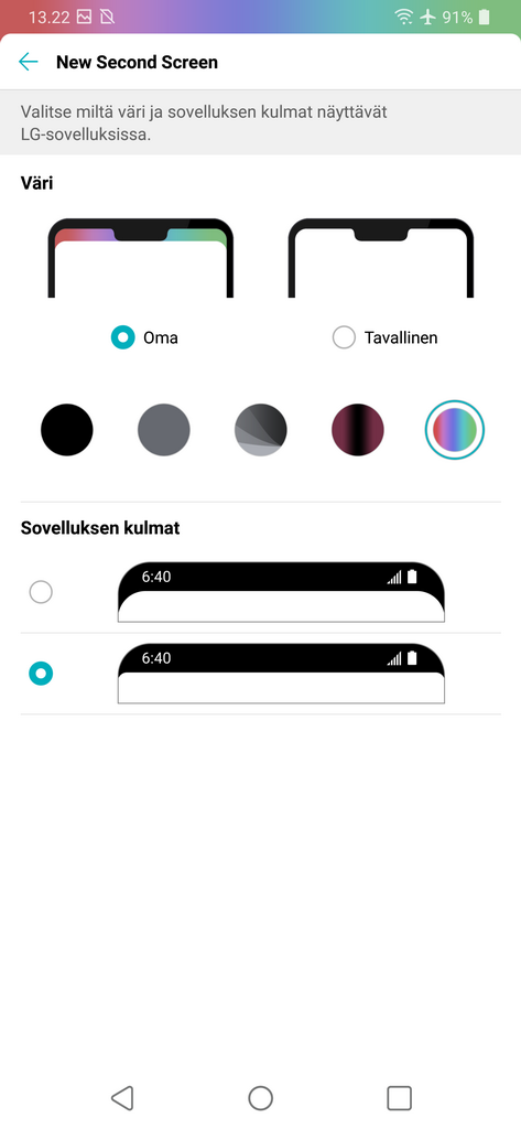

Suurimmat LG:n tekemät muutokset liittyvät puhelimesta löytyvän näyttöloven ja sen molemmin puolin jäävän LG New Screen -ominaisuuden muokkaamiseen. Näyttöasetuksissa näyttölovi voidaan piilottaa asettamalla New Screen -osio mustaksi tai halutessaan valita muutamasta eri taustavärivaihtoehdosta. Lisäksi käyttäjä voi määritellä näyttökulmien pyöristyksen jyrkkyyttä.
Muita tuttuja ominaisuuksia edellisistä LG:n puhelimista ovat mm. Always-On-näyttö jonka voi ajastaa olemaan pois päältä esimerkiksi yöaikaan, navigointipainikkeiden kustomointimahdollisuus, erillinen roskakori poistetuille sovelluksille (poistetut sovellukset säilyvät puhelimessa 24 tuntia) sekä sovellusten pakottaminen käyttämään uutta 19,5:9 kuvasuhdetta.

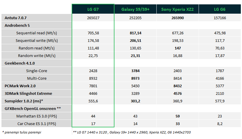

Synteettisissä suorituskykytesteissä LG G7 tarjoaa markkinoiden kärkipäähän sijoittuvaa suorituskykyä. Se ei kuitenkaan pysty aivan parhaimpiin tuloksiin, eikä G7 onnistunut nappaamaan kärkisijoja missään yksittäisessä testissä. Tulokset ovat kuitenkin linjassa muihin Snapdragon 845 -piiriä käyttäviin puhelimiin ja erot jäävät niin pieniksi, että normaalissa käytössä niitä ei voi huomata. Viime vuotiseen G6-malliin, joka käytti markkinoille tullessaan jo vanhaksi jäänyttä Snapdragon 821 -piiriä, parannusta on tullut roimasti. Etenkin grafiikkapainotteisten testien osalta kannattaa myös huomioida G7:n käyttämä resoluutio, joka on tällä hetkellä korkein mitä mobiilipuolella on tullut vastaan. Siitä johtuen esimerkiksi samaa järjestelmäpiiriä käyttävä Xperia XZ2 saa GFXBenchistä selvästi paremmat tulokset.

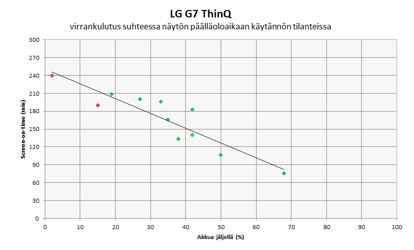

Normaalia käyttöä sisältäneinä käyttöpäivinä (noin 17 h) G7:n akun varaus tyhjeni täydestä noin 25 – 35 % luokkaan, eli akun loppumisesta ei tarvinnut huolehtia, mutta toiselle päivälle ei ollut mitään asiaa. Kyseisinä päivinä näytön päälläoloaika liikkui noin 2 – 3 tunnin välillä. Kevyemmällä käytöllä (näyttö päällä noin 60 – 80 min) oli varausta jäljellä päivän päätteeksi keskimäärin noin 65 %. Puhelimella selvittiin pariin kertaan yhdellä latauksella myös toisen päivän yli, jolloin akun varaus tippui 2 – 15% välimaaston ja näytön päälläoloaikaa kertyi yhteensä maksimissaan noin 4 tuntia.
Kokonaisuutena LG G7:n akkukesto jätti hieman toivomisen varaa. Vaikka puhelimella pärjääkin kevyellä käytöllä toisen päivän puolelle, saattaa raskaammalla käytöllä hieman venähtäneiden päivien aikana tarvita hetkellistä lisälatausta. Jonkin verran suurempi akku olisi tarjonnut enemmän huolettomuutta päivittäiseen käyttöön.
Testijakson puhelimenkäyttöprofiiliin kuului mm. Whatsapp-viestittelyä, Twitterin, Slackin sekä Telegramin käyttöä, sähköpostien lukemista, nettiselailua, musiikin kuuntelua Spotifystä Bluetooth -kuulokkeilla, muutamia puheluita sekä kameran käyttöä mobiiliverkkoyhteyden, Bluetoothin, WLAN:n ja synkronointien ollessa jatkuvasti päällä.

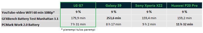

Ajoimme LG G7:llä myös io-techin virrankulutusta ja akunkestoa mittaavat perustestit. YouTube-testissä videota pyöritettiin WiFi:n kautta tunnin ajan 1080p-tarkkuudella ja 50 % näytön kirkkaudella. Testissä LG G7:n akku hupeni tunnin aikana 9%, joka tarjoaa kokonaisuudessaan noin 11 tunnin toistoaikaa.
Grafiikkapainotteisessa GFXBenchin akkutestissä LG G7 saavutti 180 minuutin tuloksen, joka jää testaamiemme laitteiden häntäpäähän. Yleiskäyttöä simuloivassa PCMarkin akkutestissä tulokseksi kirjautui reilu seitsemän ja puoli tuntia, joka jää reilusti tänä vuonna testaamiemme lippulaivapuhelinten jalkoihin. Puhelimeen sisäänrakennettu 3000 mAh akku ei pysty tarjoamaan pahimpien kilpakumppaneiden tasoista akkukestoa, eikä yhtiön mainostamat ohjelmisto-optimoinnit juuri näkyneet käytännön testijakson aikana.

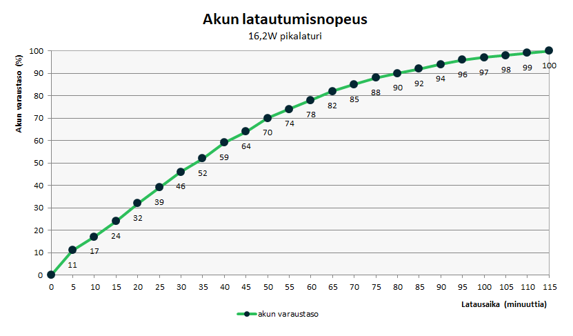

LG G7 ThinQ:n mukana toimitetaan 16,2 watin pikalaturi. Tyhjästä täyteen lataaminen kestää kokonaisuudessaan karvan alle kaksi tuntia. Noin 30 minuutin latauksella saavutetaan kohtuullinen 46% varaus. LG G7 tukee myös langatonta latausta (WPC & PMA). Langattoman latauksen osalta kannattaa huomioida, että latausta tuetaan vain hitaalla 5 watin teholla. On kuitenkin positiivista, että langattoman latauksen mahdollisuutta ei ole jätetty laitteesta pois, kuten tapahtui viime vuoden G6:n Eurooppaan tarkoitetussa myyntiversiossa.

Hei, voitko näyttää miltä tuo screen-on-time/akku-graafi näyttäisi akselit vaidettuina 😀
Kyllähän tuon nyt pystyy ihan mielessäänkin hahmottamaan miltä se näyttää :think:
