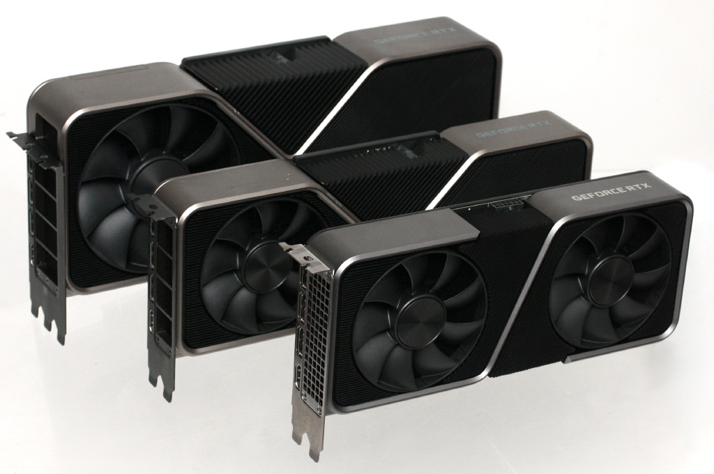

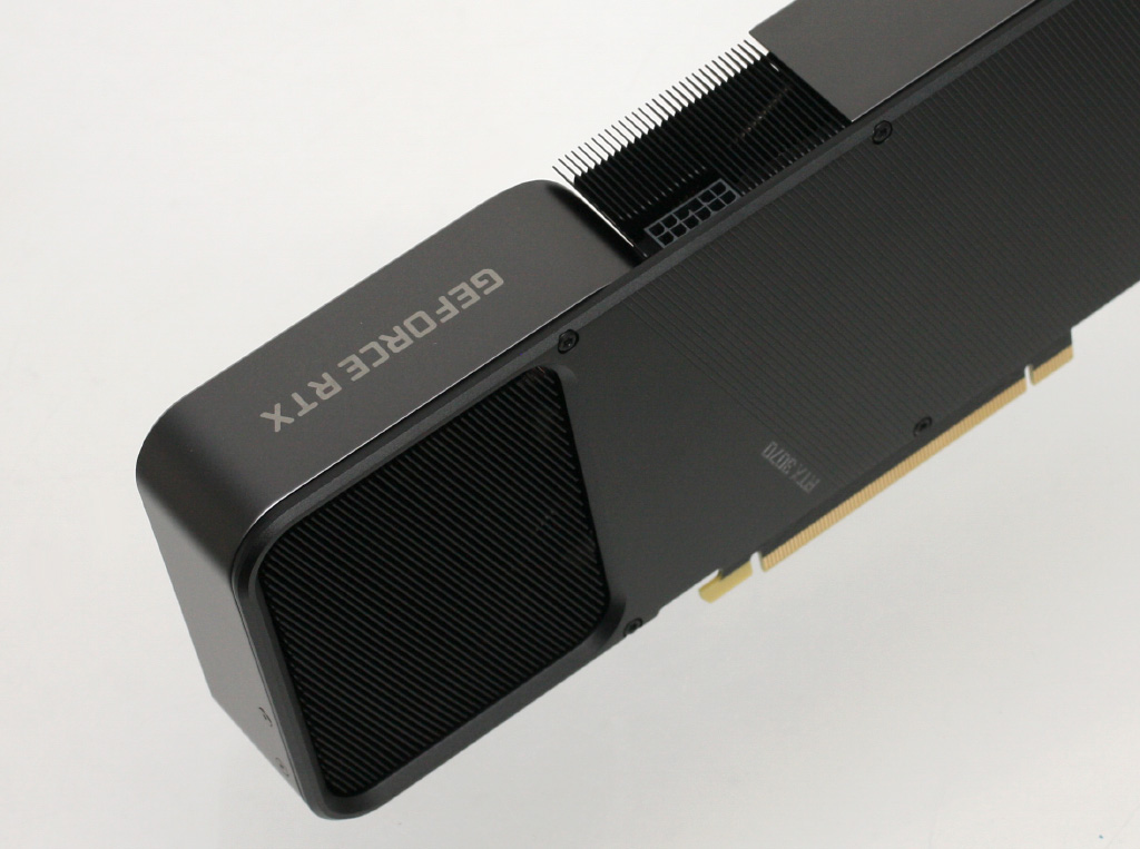

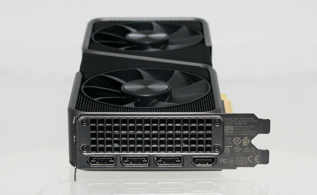

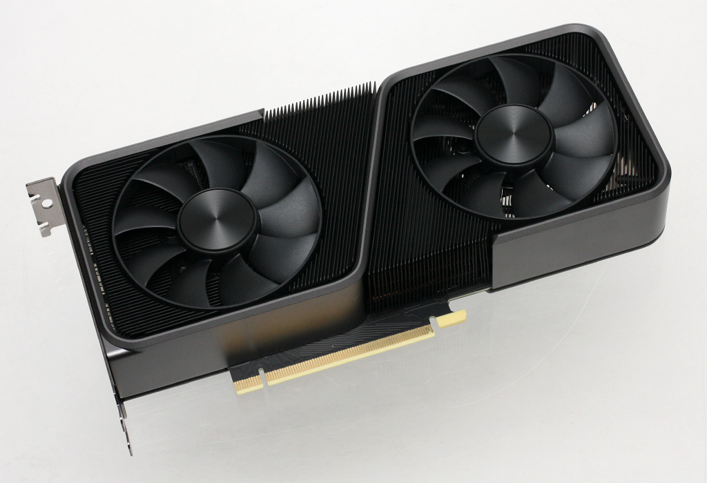

NVIDIAn oma Founders Edition -versio GeForce RTX 3070:sta on kahden korttipaikan korkuinen ja 24,2 cm pitkä eli se on selvästi pienempi kuin aiemmin julkaistut 3080- ja 3090-mallit. Painoa näytönohjaimella on reilu kilo ja se on todella jämäkän ja laadukkaan tuntuinen metallinen kokonaisuus. Toisin kuin 3080- ja 3090-malleissa 3070:n jäähdytysratkaisu on hieman erilainen ja etupuolella on kaksi 85 mm:n tuuletinta. Vasemmanpuoleinen imee ilmaa näytönohjaimen etuosasta ja puhaltaa lämpimän ilman kotelosta ulos näyttöliittimien yläpuolelta. Oikeanpuoleinen tuuletin puhaltaa ilmaa näytönohjaimen ja lämpöputkien läpi ja kotelotuulettimien on tarkoitus puhaltaa lämmin ilma ulos kotelosta. Tuulettimet eivät pyöri lepotilassa, vaan käynnistyvät, kun grafiikkapiirin lämpötila nousee yli 45 asteeseen.

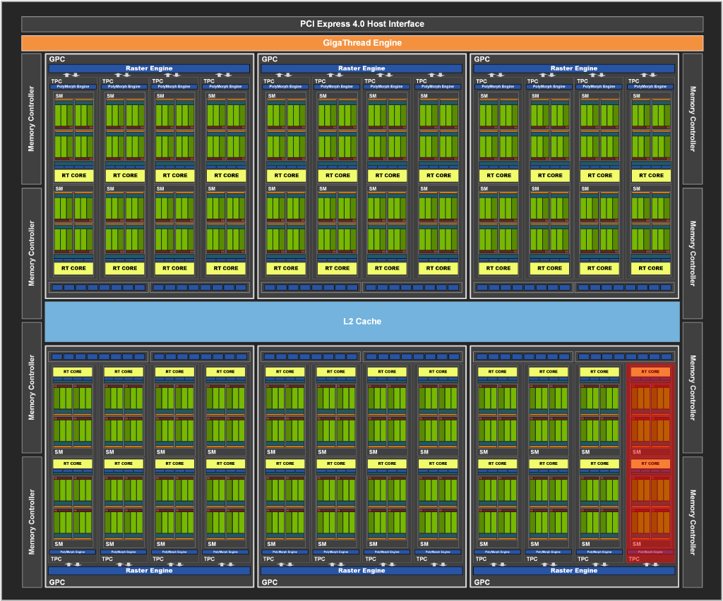

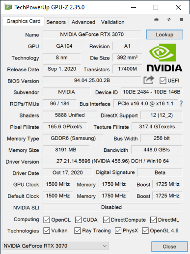

GeForce RTX 3070:ssä on käytössä ominaisuuksiltaan hieman karsittu GA104-grafiikkapiiri, joka valmistetaan Samsungin 8 nanometrin prosessilla. Kaksi SM- eli Streaming Multiprocessor -yksikköä on poistettu käytöstä eli käytössä on 5888 CUDA-ydintä, 184 teksturointiyksikköä, 184 tensoriydintä, 46 RT-ydintä ja 96 ROP-yksikköä. Grafiikkapiiri rakentuu 17,4 miljardista transistorista ja sen pinta-ala on 392 neliömillimetriä.
Muistiväylä on 256-bittinen ja sen jatkeena on kahdeksan gigatavua 14 Gbps:n nopeudella toimivaa GDDR6-muistia, jonka myötä muistikaistaa on käytettävissä 488 Gt/s. GeForce RTX 3070 on parhaimmillaan 1440p-resoluutiolla, jolla kahdeksan gigatavun muistimäärä tuskin tulee ongelma nykypeleissä tai lähitulevaisuudessa.
NVIDIA on ottanut omissa GeForce RTX 30 -sarjan Founders Edition -näytönohjaimissaan käyttöön uuden 12-pinnisen lisävirtaliittimen, joka sijaitsee vähintäänkin erikoisesti keskellä näytönohjainta. Uutta liitintä yhtiö perustelee muun muassa pienemmällä koolla, joka mahdollistaa enemmän jäähdytyspinta-alaa. Koska kyseistä liitintä ei löydy nykyisistä virtalähteistä, Founders Edition -näytönohjaimen mukana toimitetaan adapteri, johon kytketään yksi perinteistä 8-pinninen PCIe-lisävirtaliitin. Valitettavasti adapteri on niin lyhyt, että se jää roikkumaan näytönohjaimen eteen. Virtalähdevalmistajilta on kuitenkin odotettavissa myyntiin lähitulevaisuudessa pidempiä adapterikaapeleita ja esimerkiksi Seasonic on luvannut tarjota rajoitetun ajan tiettyjen virtalähdemallien omistajille kyseisen liitinkaapelin ilmaiseksi.
GeForce RTX 3070:n TDP-arvo on 220 wattia eli 40 wattia alhaisempi kuin GeForce RTX 2080 Ti:llä ja jopa 100 wattia alhaisempi kuin 3080:llä.
Toisin kuin 3080- ja 3090-malleissa, päädyn GeForce RTX -logoteksti ei ole valitettavasti valaistu.
Näytönohjain on varustettu yhdellä HDMI 2.1 -liittimellä ja kolmella DisplayPort 1.4a -liittimellä.

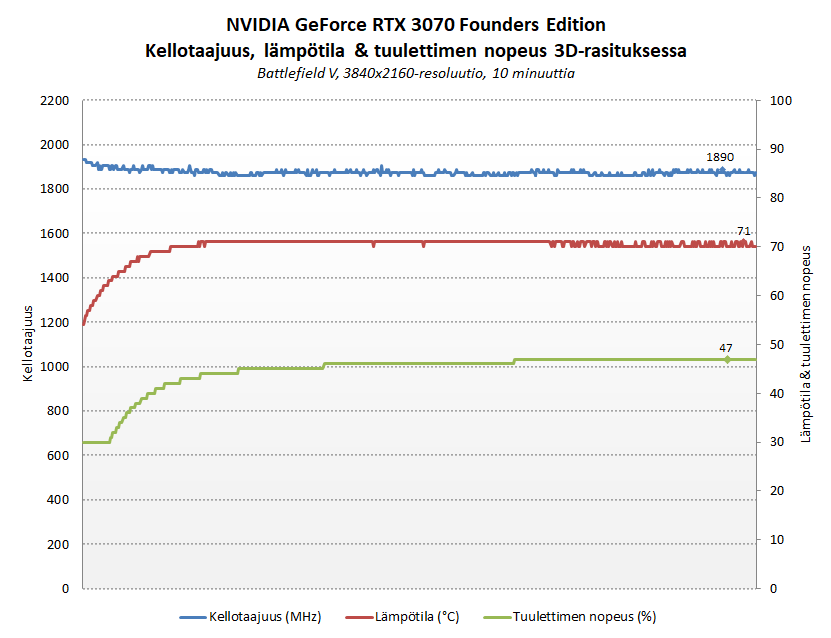

NVIDIAn Founders Editionissa GA104-grafiikkapiiri toimii 1500 MHz:n perustaajuudella ja 3D-rasituksessa 1725 MHz:n Boost-taajuudella. GDDR6-muistit toimivat 14 Gbps nopeudella, jonka GPU-Z ilmoittaa 1750 MHz:n kellotaajuutena.
Todellisuudessa grafiikkapiirin kellotaajuus oli 3D-rasituksessa 4k-resoluutiolla keskimäärin noin 1875 MHz. Grafiikkapiirin lämpötila nousi 10 minuutissa 71 asteeseen ja tuulettimen kierrosnopeus 47 %:iin eli noin 1660 RPM:ään. Tuulettimet alkoivat pyöriä vasta, kun grafiikkapiirin lämpötila nousi 45 asteeseen.
GeForce RTX 30 -sarjan näytönohjaimilla grafiikkapiirin kellotaajuus on hyvin tiiviisti sidoksissa käytettävään näyttöresoluutioon. Full HD -resoluutiolla grafiikkapiirin kellotaajuus oli noin 1965 MHz ja 1440p-resoluutiolla se heilui 1890-1935 MHz:n välimaastossa.

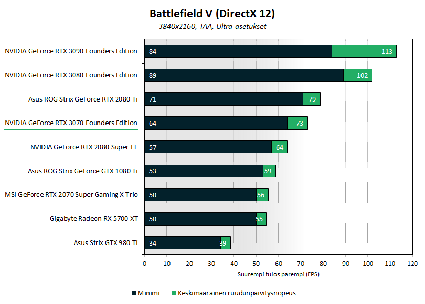

Battlefield V:ssä 4k-resoluutiolla Asuksen Strix RTX 2080 Ti oli 8 % ja Geforce RTX 3080 puolestaan 40 % suorituskykyisempi kuin RTX 3070.

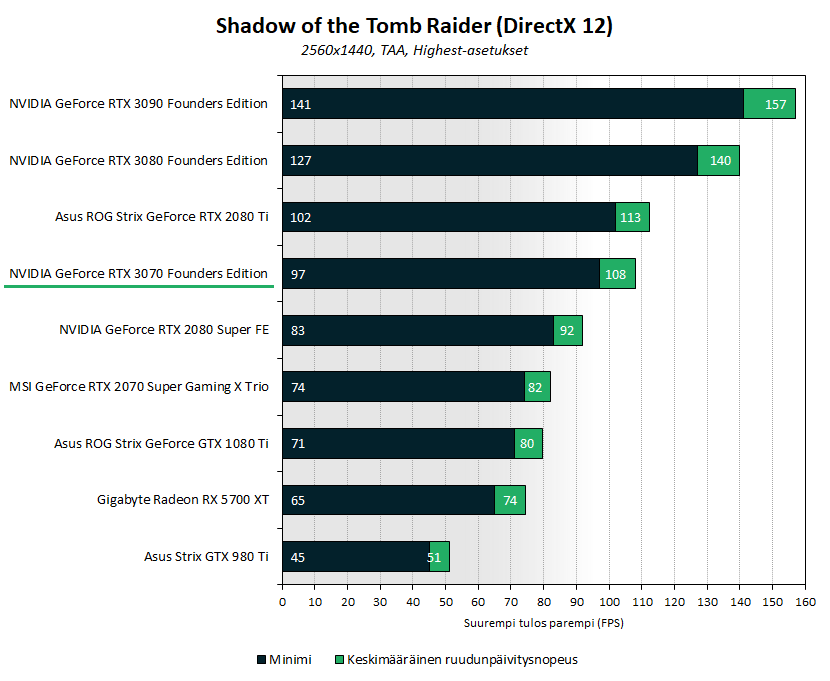

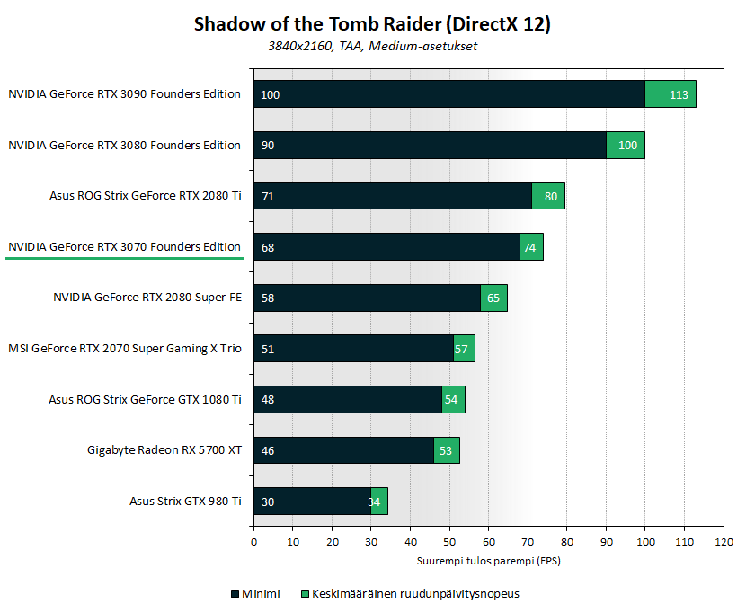

Shadow of the Tomb Raiderissa 4k-resoluutiolla Asuksen Strix RTX 2080 Ti oli 8 % ja GeForce RTX 3080 puolestaan 35 % suorituskykyisempi kuin RTX 3070.

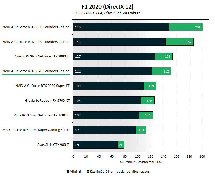

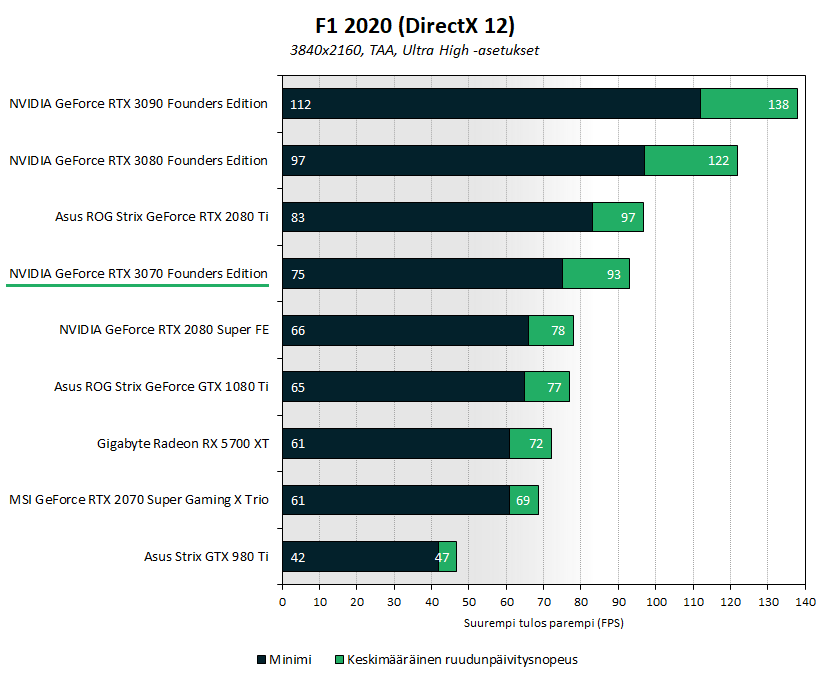

F1 2020:ssä 4k-resoluutiolla Asuksen Strix RTX 2080 Ti oli 4 % ja GeForce RTX 3080 puolestaan 31 % suorituskykyisempi kuin RTX 3070.

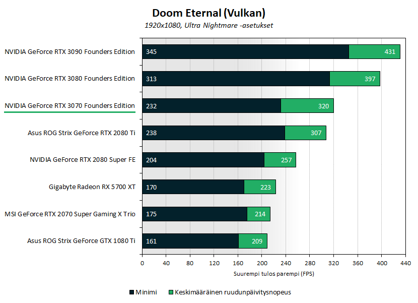

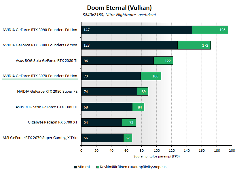

Doom Eternalissa 4k-resoluutiolla Asuksen Strix RTX 2080 Ti oli 15 % ja GeForce RTX 3080 puolestaan 62 % suorituskykyisempi kuin RTX 3070.

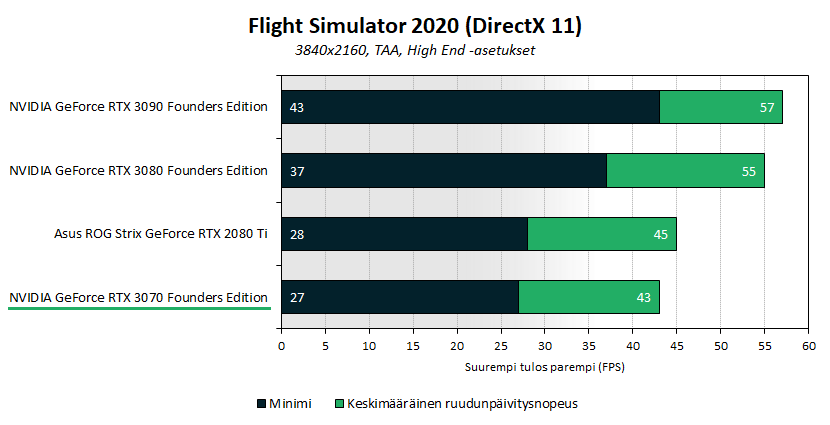

Flight Simulator 2020 testattiin High End -asetuksilla, sillä Ultra-asetuksilla näytönohjainten välille ei syntynyt eroja juuri lainkaan. Näytönohjaimen sijaan pelissä on varsinkin alhaisemmilla resoluutioilla pullonkaulana prosessori. 4k-resoluutiolla Asuksen Strix RTX 2080 Ti oli 5 % ja GeForce RTX 3080 puolestaan 28 % suorituskykyisempi kuin RTX 3070.

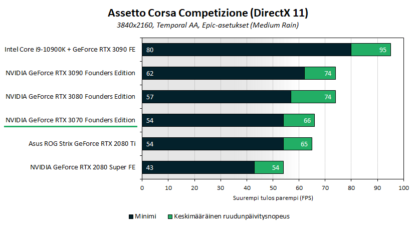

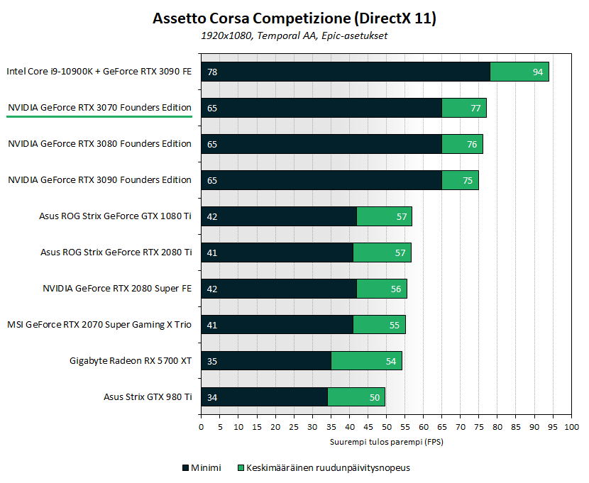

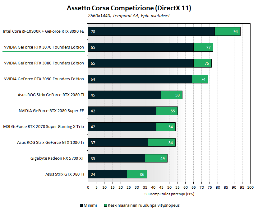

Testasimme pikaisesti Assetto Corsa Competizione -peliä 4k-resoluutiolla, Epic-kuvanlaatuasetuksilla ja Medium Rain -sadeasetuksella. 29 kanssakilpailijalla Asuksen Strix RTX 2080 Ti oli 1 FPS:n erolla tasoissa RTX 3070:n kanssa. GeForce RTX 3080 oli puolestaan 12 % suorituskykyisempi kuin RTX 3070.
Peli on hyvin prosessoririippuvainen ja testikokoonpanon Ryzen 3900XT:stä loppuu vääntö GeForce RTX 3080:llä ja 3090:llä, kuten Core i9 10900K -prosessorilla ajettu tulos osoittaa.

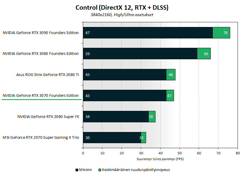

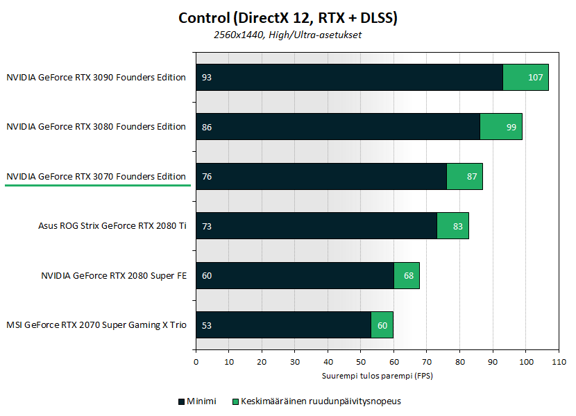

Controlissa RTX-säteenseuranta ja DLSS päällä 4k-resoluutiolla Asuksen Strix RTX 2080 Ti oli 1 FPS:n erolla tasoissa RTX 3070:n kanssa. GeForce RTX 3080 oli puolestaan 40 % suorituskykyisempi kuin RTX 3070.

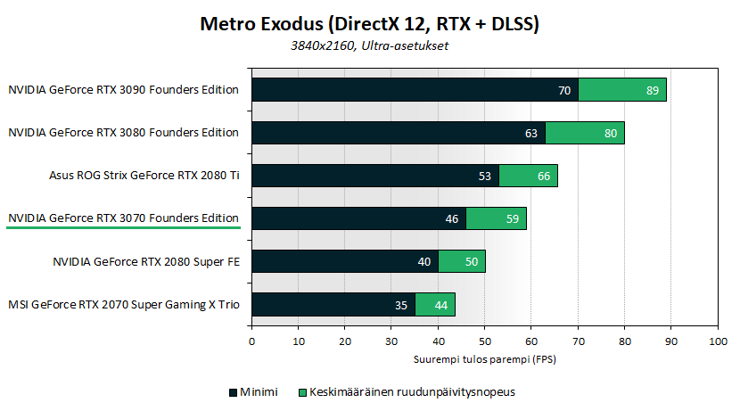

Metro Exoduksessa RTX-säteenseuranta ja DLSS päällä 4k-resoluutiolla Asuksen Strix RTX 2080 Ti oli 12 % ja GeForce RTX 3080 puolestaan 36 % suorituskykyisempi kuin RTX 3070.

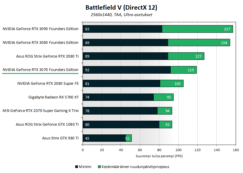

Battlefield V:ssä 1440p-resoluutiolla Asuksen Strix RTX 2080 Ti oli 7 % ja GeForce RTX 3080 puolestaan 29 % suorituskykyisempi kuin RTX 3070.
Tomb Raiderissa 1440p-resoluutiolla Asuksen Strix RTX 2080 Ti oli 5 % ja GeForce RTX 3080 puolestaan 30 % suorituskykyisempi kuin RTX 3070.
F1 2020:ssä 1440p-resoluutiolla Asuksen Strix RTX 2080 Ti oli 2 FPS:n erolla lähes tasoissa RTX 3070:n kanssa. GeForce RTX 3080 oli puolestaan 23 % suorituskykyisempi kuin RTX 3070.

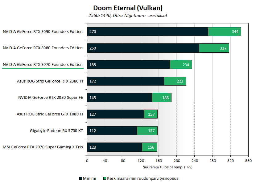

Doom Eternalissa 1440p-resoluutiolla GeForce RTX 3070 oli 6 % suorituskykyisempi kuin Asuksen Strix RTX 2080 Ti. GeForce RTX 3080 puolestaan 35 % suorituskykyisempi kuin RTX 3070.

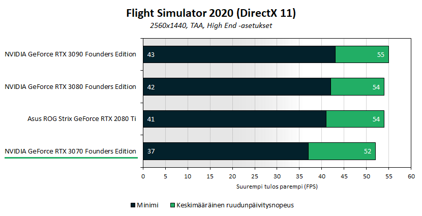

Flight Simulator 2020:ssä 1440p-resoluutiolla peli on tehokkaammilla näytönohjaimilla jo lähes täysin prosessorin suorituskyvystä riippuvainen. Asuksen Strix RTX 2080 Ti ja RTX 3080 olivat 4 % suorituskykyisempiä kuin RTX 3070.
Assetto Corsa Competizione -pelissä 1440p-resoluutiolla, Epic-kuvanlaatuasetuksilla ja Medium Rain -sadeasetuksella. 29 kanssakilpailijalla testikokoonpanon Ryzen 9 3900XT -prosessori on täysin suorituskyvyn pullonkaulana ja kaikilla GeForce RTX 30 -sarjan näytönohjaimilla ruudunpäivitysnopeus oli sama eli noin 75 FPS:ää.
Controlissa RTX-säteenseuranta ja DLSS päällä 1440p-resoluutiolla GeForce RTX 3070 oli 5 % suorituskykyisempi kuin Asuksen Strix RTX 2080 Ti. GeForce RTX 3080 puolestaan 14 % suorituskykyisempi kuin RTX 3070.

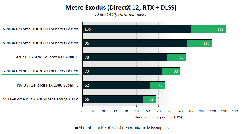

Metro Exoduksessa RTX-säteenseuranta ja DLSS päällä 1440p-resoluutiolla Asuksen Strix RTX 2080 Ti oli 6 % ja GeForce RTX 3080 puolestaan 32 % suorituskykyisempi kuin RTX 3070.

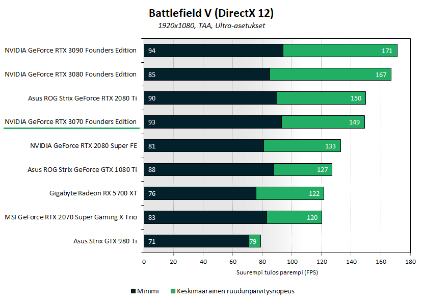

Battlefield V:ssä 1080p-resoluutiolla Asuksen Strix RTX 2080 Ti oli 1 FPS:n erolla tasoissa RTX 3070:n kanssa. GeForce RTX 3080 oli puolestaan 12 % suorituskykyisempi kuin RTX 3070.

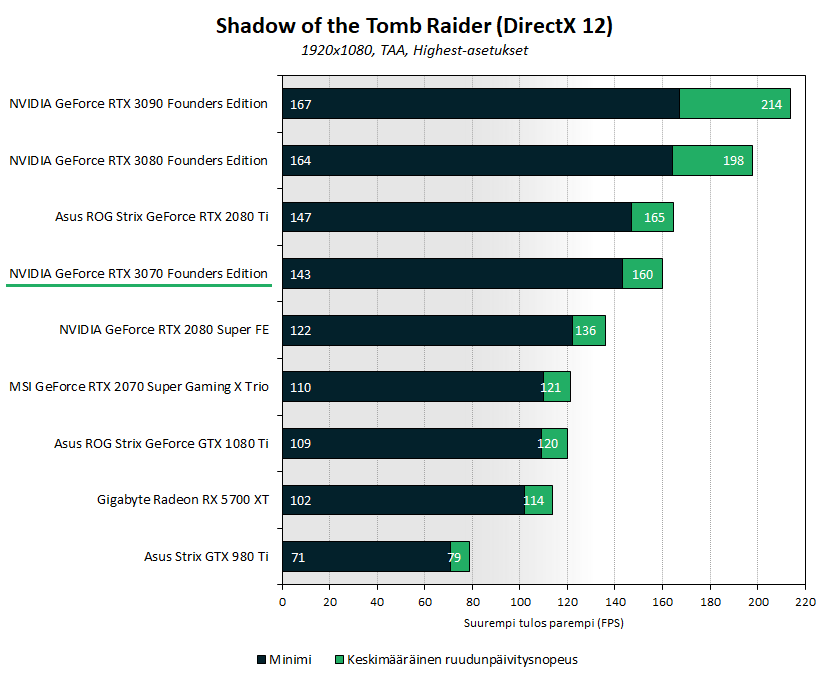

Tomb Raiderissa 1080p-resoluutiolla Asuksen Strix RTX 2080 Ti oli 3 % ja GeForce RTX 3080 puolestaan 24 % suorituskykyisempi kuin RTX 3070.

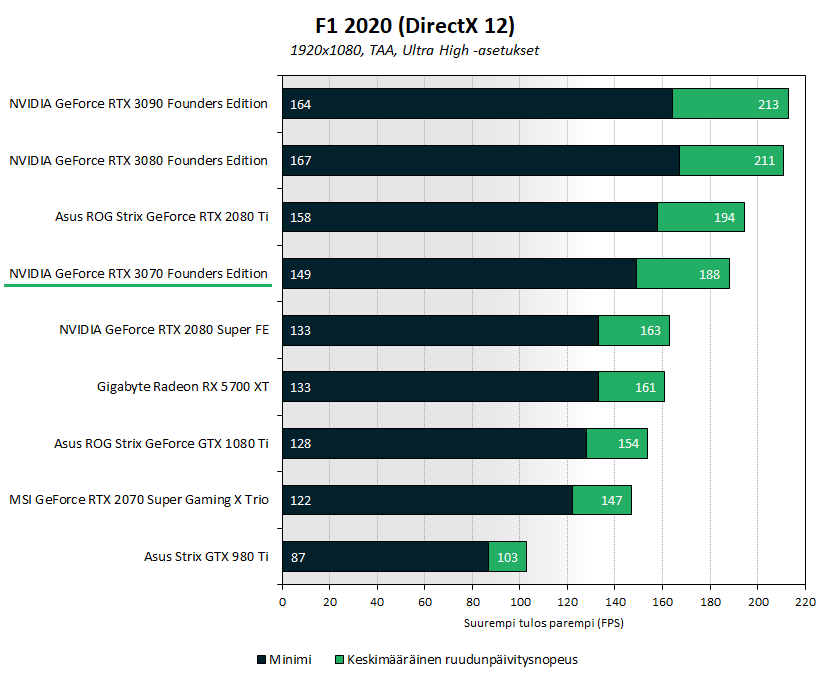

F1 2020:ssä 1080p-resoluutiolla Asuksen Strix RTX 2080 Ti oli 3 % ja GeForce RTX 3080 puolestaan 12 % suorituskykyisempi kuin RTX 3070.
Doom Eternalissa 1080p-resoluutiolla GeForce RTX 3070 oli 4 % suorituskykyisempi kuin Asuksen Strix RTX 2080 Ti. GeForce RTX 3080 puolestaan 24 % suorituskykyisempi kuin RTX 3070.

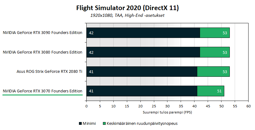

Flight Simulator 2020:ssä 1080p-resoluutiolla Asuksen Strix RTX 2080 Ti ja GeForce RTX 3080 olivat 4 % suorituskykyisempiä kuin RTX 3070.
Assetto Corsa Competizione -pelissä 1080p-resoluutiolla, Epic-kuvanlaatuasetuksilla ja Medium Rain -sadeasetuksella. 29 kanssakilpailijalla testikokoonpanon Ryzen 9 3900XT -prosessori on täysin suorituskyvyn pullonkaulana ja kaikilla GeForce RTX 30 -sarjan näytönohjaimilla ruudunpäivitysnopeus oli sama eli noin 75 FPS:ää.

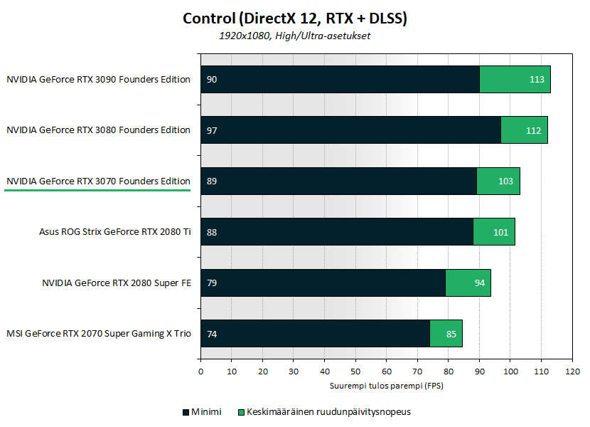

Controlissa RTX-säteenseuranta ja DLSS päällä 1080p-resoluutiolla Asuksen Strix RTX 2080 Ti oli 2 FPS:n erolla lähes tasoissa RTX 3070:n kanssa. GeForce RTX 3080 oli puolestaan 9 % suorituskykyisempi kuin RTX 3070.

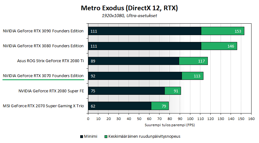

Metro Exoduksessa RTX-säteenseuranta päällä 1080p-resoluutiolla Asuksen Strix RTX 2080 Ti oli 4 % ja GeForce RTX 3080 puolestaan 29 % suorituskykyisempi kuin RTX 3070.

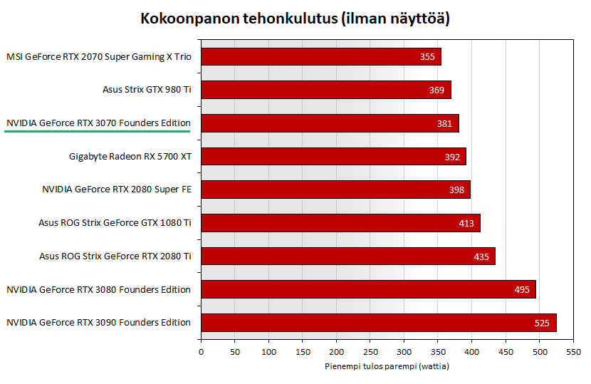

Tehonkulutusmittaukset
Tehonkulutusta mitattiin seinästä Etech PM-300 -mittarilla, joka kertoo koko kokoonpanon tehonkulutuksen ilman näyttöä. 3D-rasituksena käytettiin Battlefield V -peliä 4k-resoluutiolla.
NVIDIAn GeForce RTX 3070:llä kokoonpanon tehonkulutus oli noin 50 wattia alhaisempi kuin Asuksen tehdasylikellotetulla Strix 2080 Ti:llä ja jopa 114 wattia alhaisempi kuin GeForce RTX 3080 Founders Editionilla.

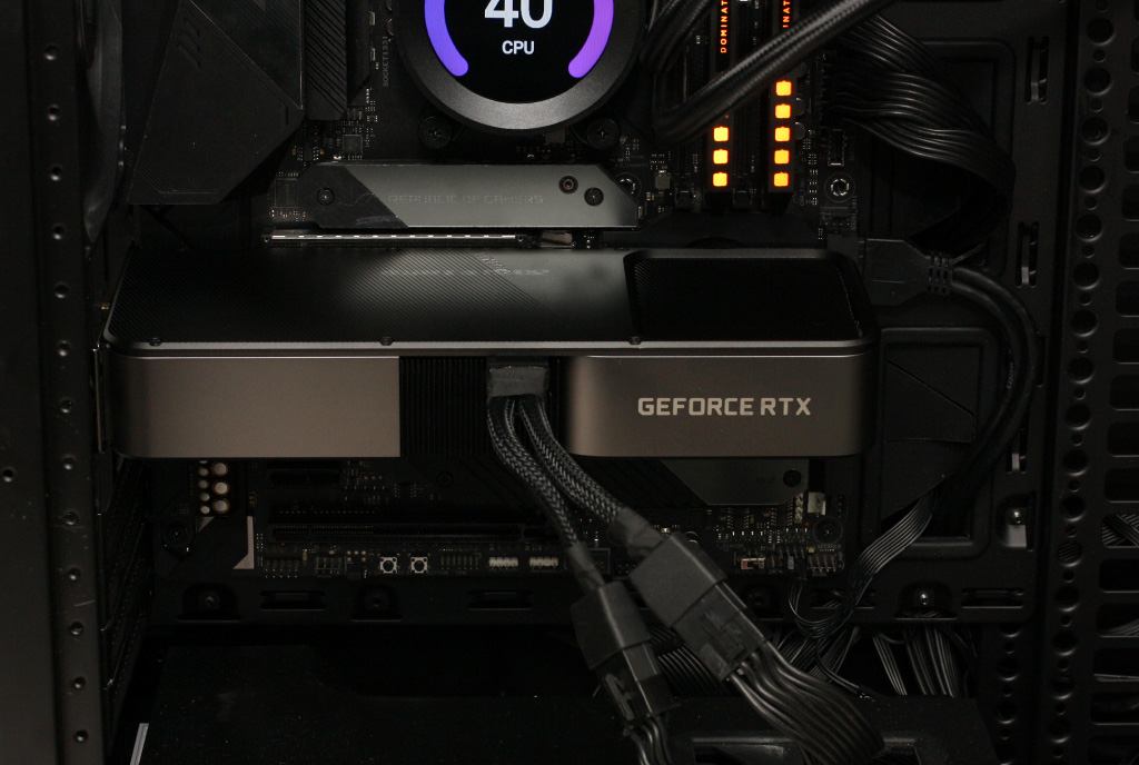

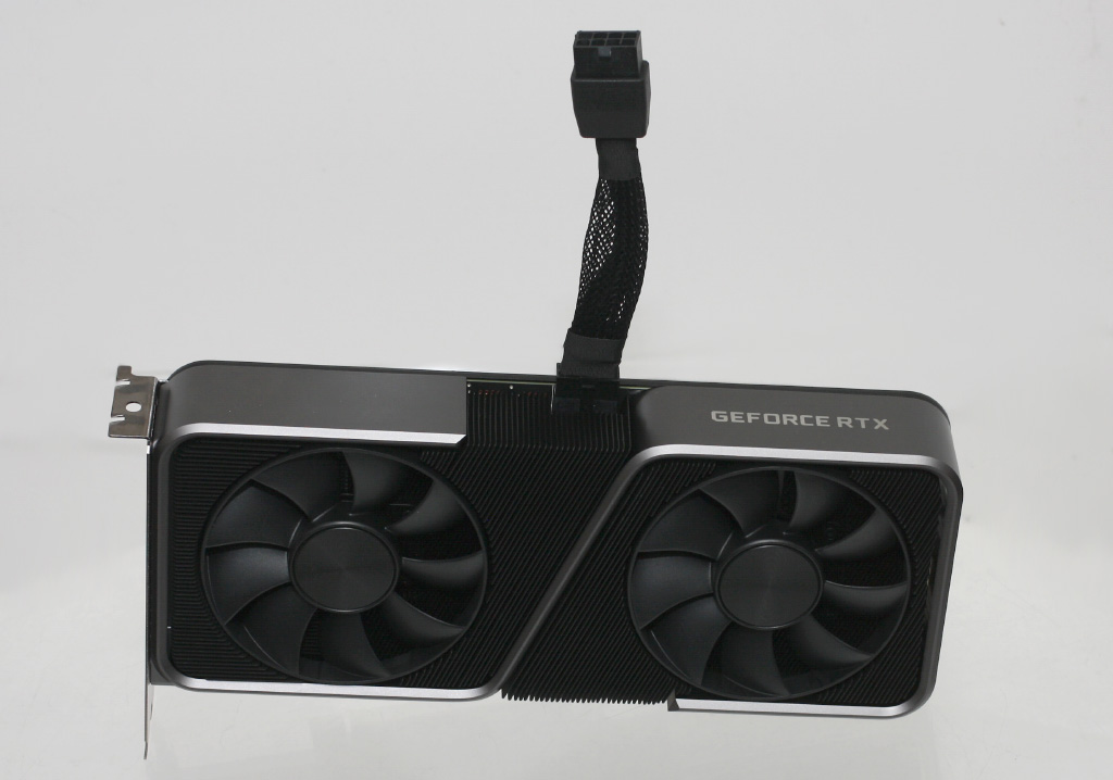

Tarkemmin ottaen GeForce RTX 3070 Founders Editionin tehonkulutus PCI Express x16 -liittimestä oli maksimissaan 66 wattia (5,5A) ja monitorointiohjelmat tunnistivat uuden 12-pinnisen lisävirtaliittimen yhtenä PCIe-lisävirtaliittimenä, jonka tehonkulutus oli 156 wattia (13,1A) eli yhteensä 222 wattia ja 18,6 ampeeria.
GeForce RTX 3070:lle suositellaan 650 watin virtalähdettä, mutta kannattaa huomioida, että suositus perustuu tietokoneeseen, jossa on Intelin 10-ytiminen Core i9-10900K. Testien perusteella laadukas 550-600-wattinen 80 Plus Gold -virtalähde todennäköisesti hoitaa hommansa, jos käytössä on maltillisempi prosessori.

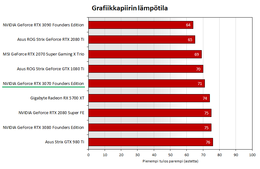

Grafiikkapiirin lämpötila mitattiin GPU-Z-ohjelman avulla ja 3D-rasituksena käytettiin Battlefield V -peliä 4k-resoluutiolla.
NVIDIAn omalla RTX 3070 Founders Editionilla GA104-grafiikkapiirin lämpötila oli 71 astetta eli 4 astetta alhaisempi kuin 3080 Founders Editionin GA102-grafiikkapiirin 75 astetta. Vaikka meillä ei ollutkaan testissä GeForce RTX 2080 Ti Founders Editionia, muiden testien perusteella sen grafiikkapiirin lämpötila on noin 75-80 astetta.

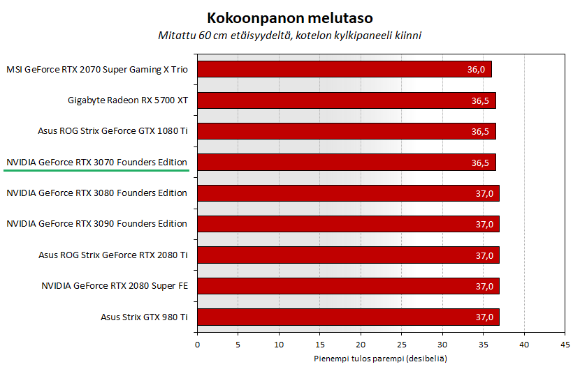

A-painotuksella suoritetuissa melumittauksissa Velleman DVM805 -desibelimittari sijoitettiin 60 senttimetrin päähän kiinni olevan kotelon kyljestä. Ympäristön melutaso testikokoonpano pois päältä oli 33,3 desibeliä. 3D-rasituksena käytettiin Battlefield V -peliä 4k-resoluutiolla. Virallisesti melua mitataan tiettyjen standardien mukaan, joten mittaukset ovat lähinnä suuntaa antavia.
Founders Editionilla tuulettimet pyörivät täydessä rasituksessa 1660 RPM:n kierrosnopeudella ja kokoonpanon melutasoksi mitattiin 36,7 desibeliä, joka oli hieman hiljaisempi kuin 3080- ja 3090-malleilla. Jäähdytysratkaisun melutasoa voi korvakuulolla kuvailla miellyttävän hiljaiseksi.
Näytönohjaimille tyypillistä virransyötön ja kelojen sirinää oli kuultavissa hyvin minimaalisesti ja se oli samanlaista kuin muilla testaamillamme näytönohjainvalmistajien RTX 3070 -malleilla.

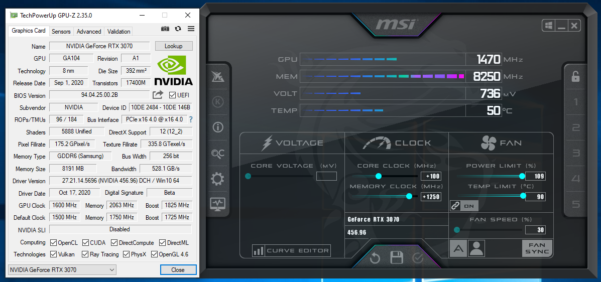

Ylikellotustestissä GeForce RTX 3070 Founders Edition oli asennettuna suljetun Cooler Master Cosmos C700P -kotelon sisälle. Power- ja Temp Target- eli tehonkulutuksen ja lämpötilan ylärajat nostettiin maksimiin eli 109 %:iin ja 90 asteeseen. Tuulettimen kierrosnopeuden annettiin olla lämpötilan mukaan automaattisesti säätyvässä Auto-asennossa. Saavutetut kellotaajuudet ovat suuntaa antavia.
GeForce RTX 3070 Founders Editionin Power Limit on vakiona 220 wattia ja 9 % korotus maksimiin tarkoittaa 240 wattia.

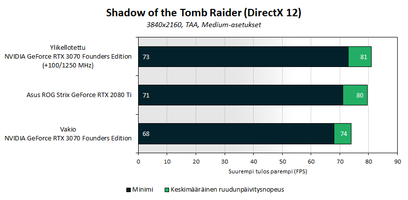

Näytönohjain ylikellottui GA104-grafiikkapiirin osalta +100 MHz eli 1825 MHz:n Boost-taajuudelle, jolloin todellinen kellotaajuus 3D-rasituksessa oli 4k-resoluutiolla noin 1950 MHz. Samsungin GDDR6-muistit venyivät vakaasti ilman ongelmia +1250 MHz eli 16,5 Gbps:n nopeudelle (2063 MHz).
Grafiikkapiirin lämpötila nousi ylikellotettuna kahdella asteella 73 asteeseen ja kokoonpanon tehonkulutus 381 watista noin 20 watilla 402 wattiin. Tuulettimien kierrosnopeus nousi 47 %:sta 50 %:iin (1660 -> 1800 RPM), mutta melutasoon sillä ei ollut käytännön merkitystä, näytönohjain oli edelleen miellyttävän hiljainen.
Ylikellotettuna GeForce RTX 3070 Founders Edition oli Tomb Raiderissa noin 9 % suorituskykyisempi kuin vakiona ja nousi tehdasylikellotetun Asuksen Strix RTX 2080 Ti:n rinnalle ja ohi.

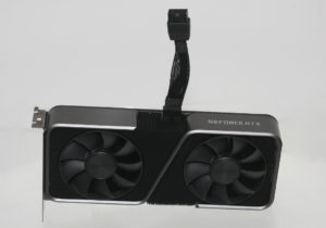

Kyllä siellä 1x8pin-adapteri näköjään oli, päivitetty artikkeliin (ei ehtinyt rasiaa avaamaan kiireessä).

Faster than 2080ti, nahkatakki tais hieman juksata
No onneks ostin ton asus 2080 ti rog strix oc 550€. Piti ootella 3070 mutta eipä nyt harmita yhtään.
