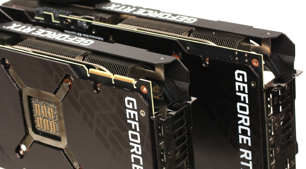

NVIDIA esitteli uudet GeForce RTX 30 -sarjan näytönohjaimet syyskuun alussa ja uusi lippulaivamalli on BFGPU-lempiniminen GeForce RTX 3090, jossa on käytössä enemmän CUDA-ytimiä, leveämpi muistiväylä ja enemmän näyttömuistia kuin RTX 3080:ssä. Hinta on 3080:een nähden kaksinkertainen ja kyseessä on edellisen sukupolven Titanin korvaaja.
GeForce RTX 3090 saapuu myyntiin tänään 24. syyskuuta ja sen suositushinta Yhdysvalloissa on 1499 dollaria ilman veroja. Suomessa yhtiön oman Founders Edition maksaa 1589 euroa ja näytönohjainvalmistajien mallit on hinnoiteltu jälleenmyyjillä 1590 ja 1859 euron välimaastoon.
Meille on tulossa io-techin testilaboratorioon NVIDIAn oma Founders Edition -malli, mutta valitettavasti se ei ehtinyt käsiimme julkaisupäiväksi. Tutustumme tässä artikkelissa GeForce RTX 3090 -näytönohjaimen ominaisuuksiin ja suorituskykytestit on ajettu 3840×2160-, 2560×1440- ja 1920×1080-resoluutioilla. Mukana on myös tehonkulutus-, lämpötila- ja melumittaukset sekä ylikellotustestit.

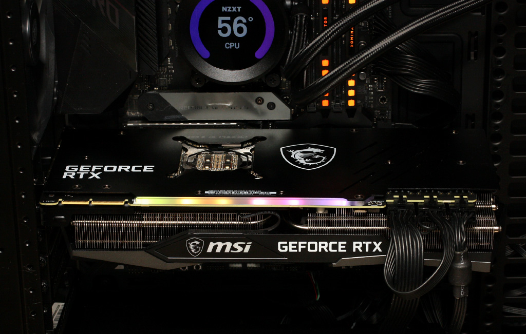

Tässä artikkelissa 3090-testitulokset on ajettu MSI:n GeForce RTX 3090 Gaming X Trio -mallilla, mutta testin eri näytönohjainvalmistajien GeForce RTX 3090 -malleista löydät täältä (Asus vs Gigabyte vs MSI):

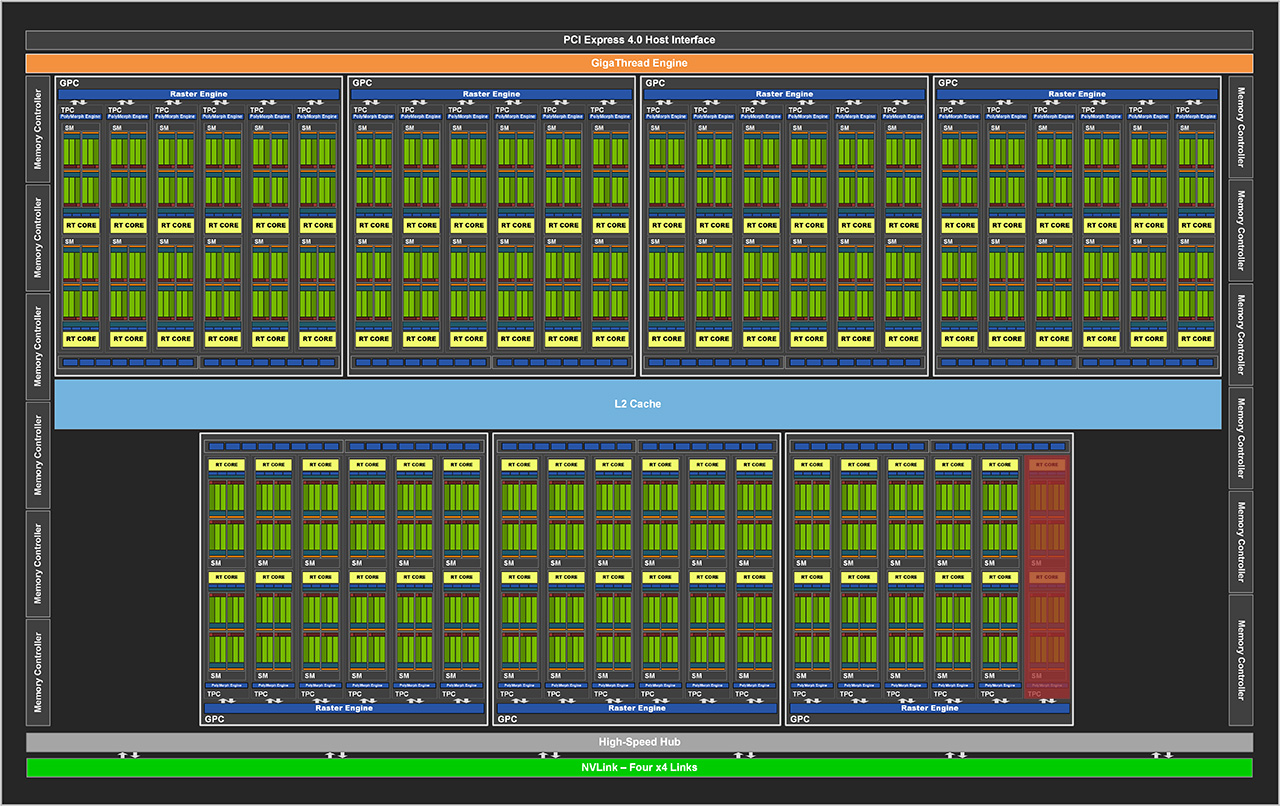

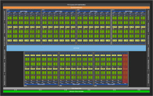

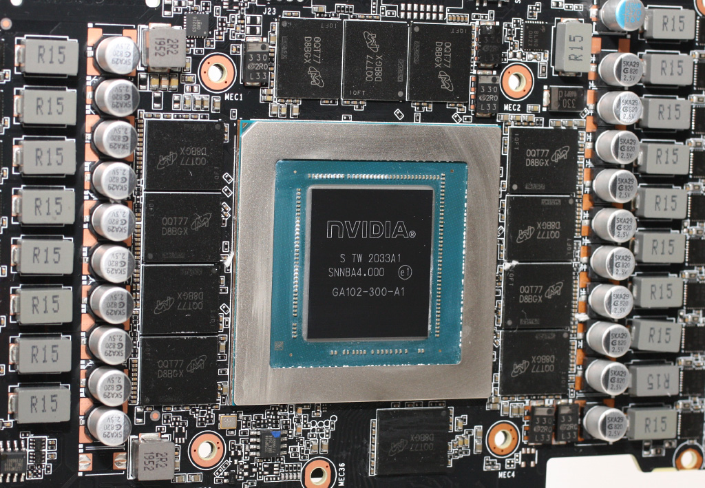

GeForce RTX 3090:ssä on käytössä lähes täysi GA102-grafiikkapiiri, josta on kytketty pois käytöstä ainoastaan yksi TPC ja kaksi SM-yksikköä eli 256 CUDA-ydintä, 8 teksturointiyksikköä, 8 tensoriydintä ja 2 RT-ydintä. GeForce RTX 3090:n GA102-300-grafiikkapiirissä on siis käytössä yhteensä 10496 CUDA-ydintä, 328 teksturointiyksikköä, 328 tensoriydintä, 82 RT-ydintä ja 116 ROP-yksikköä.
Samaa GA102-grafiikkapiiriä käyttävään RTX 3080:aan verrattuna 3090:ssä on CUDA-ytimiä käytössä 1792 enemmän, teksturointi- ja tensoriytimiä 56 enemmän (+21%), RT-ytimiä 14 enemmän ja ROP-yksiköitä 16 enemmän eli kaikkea 21 % enemmän.
Muistiväylä 3090:ssä on leveämpi eli 384-bittinen ja sen jatkeena on yli kaksinkertainen määrä eli 24 gigatavua 19,5 Gbps:n nopeudella toimivaa GDDR6X-muistia, jonka myötä muistikaistaa on käytettävissä 936 Gt/s eli 23 % enemmän.
Grafiikkapiirin Boost-taajuus on 3090:ssä 10 MHz alhaisempi kuin 3080:ssä eli 1700 MHz, mutta näytönohjaimen TDP-arvo on kasvanut 320 watista 350 wattiin.
GeForce RTX 3090 on varustettu NVLink SLI -liittimillä, mutta yhtiö on hiljattain ilmoittanut hautaavansa SLI-teknologian. NVIDIAn mukaan se lopettaa uusien SLI-profiilien julkaisun 1. tammikuuta 2021, jonka jälkeen yhtiö tulee keskittymään pelinkehittäjien avustamiseen multiGPU-tuen lisäämiseksi suoraan peleihin. Yhtiö tulee kuitenkin testaamaan jo olemassa olevien profiileiden toimintaa myös jatkossa. Ampere sukupolven ainut NVLink SLI -liittimillä varustettu näytönohjain GeForce RTX 3090 ei tule tukemaan SLI:tä erillisen profiilin vaativissa peleissä, vaan vain ”explicit multiGPU”-teknologiaa hyödyntäviä pelejä. NVIDIA tulee kuitenkin kutsumaan myös tätä useamman näytönohjaimen tukea SLI:ksi.

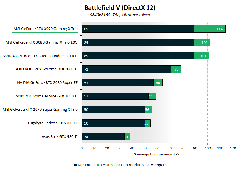

Battlefield V:ssä 4k-resoluutiolla MSI:n GeForce RTX 3090 oli 12 % suorituskykyisempi kuin MSI:n 3080 ja 44 % suorituskykyisempi kuin Asuksen Strix 2080 Ti.

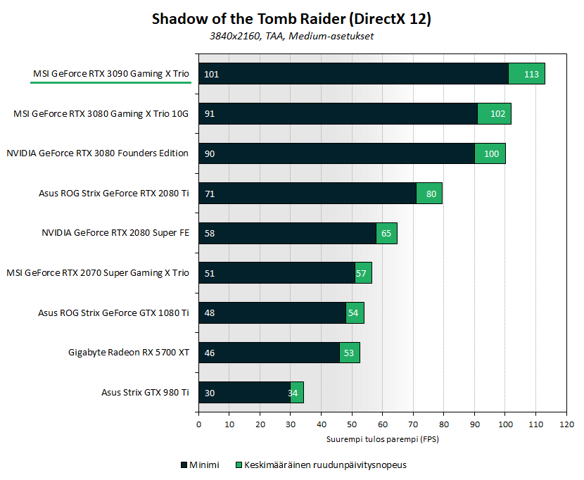

Shadow of the Tomb Raiderissa 4k-resoluutiolla MSI:n GeForce RTX 3090 oli 11 % suorituskykyisempi kuin MSI:n 3080 ja 41 % suorituskykyisempi kuin Asuksen Strix 2080 Ti.

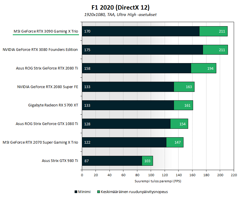

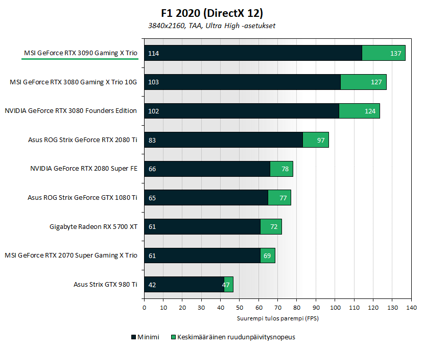

F1 2020:ssä 4k-resoluutiolla MSI:n GeForce RTX 3090 oli 8 % suorituskykyisempi kuin MSI:n 3080 ja 41 % suorituskykyisempi kuin Asuksen Strix 2080 Ti.

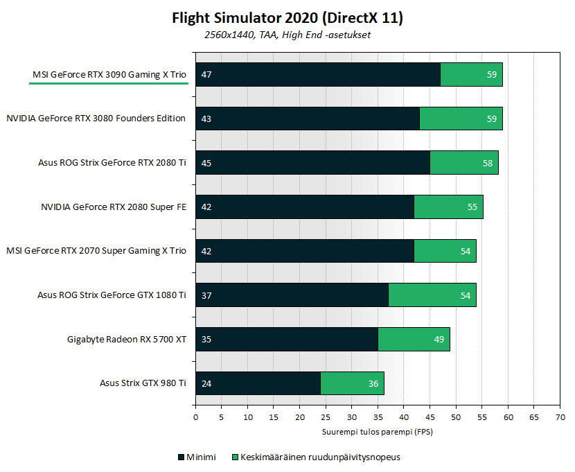

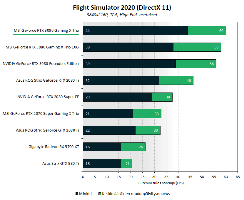

Flight Simulator 2020 testattiin High End -asetuksilla, sillä Ultra-asetuksilla näytönohjainten välille ei syntynyt eroja juuri lainkaan. Näytönohjaimen sijaan pelissä on varsinkin alhaisemmilla resoluutioilla pullonkaulana muu tietokone. 4k-resoluutiolla MSI:n GeForce RTX 3090 oli 3,5 % suorituskykyisempi kuin MSI:n 3080 ja 30 % suorituskykyisempi kuin Asuksen Strix 2080 Ti.

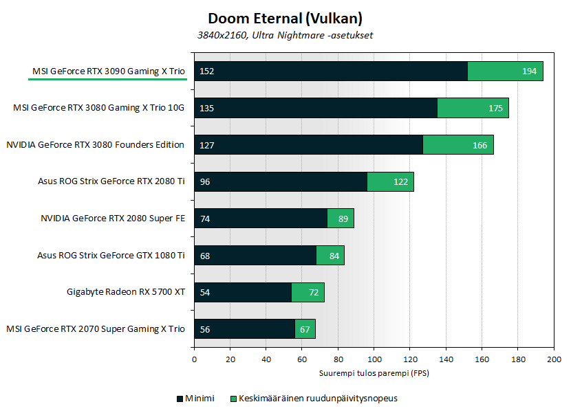

Doom Eternalissa 4k-resoluutiolla MSI:n GeForce RTX 3090 oli 11 % suorituskykyisempi kuin MSI:n 3080 ja 59 % suorituskykyisempi kuin Asuksen Strix 2080 Ti.

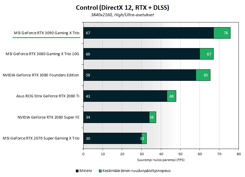

Controlissa RTX-säteenseuranta ja DLSS päällä 4k-resoluutiolla MSI:n GeForce RTX 3090 oli 13 % suorituskykyisempi kuin MSI:n 3080 ja 58 % suorituskykyisempi kuin Asuksen Strix 2080 Ti.

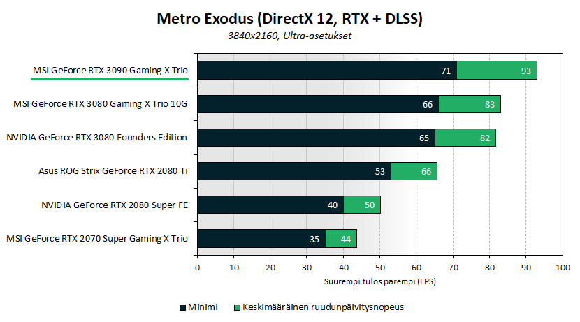

Metro Exoduksessa RTX-säteenseuranta ja DLSS päällä 4k-resoluutiolla MSI:n GeForce RTX 3090 oli 12 % suorituskykyisempi kuin MSI:n 3080 ja 41 % suorituskykyisempi kuin Asuksen Strix 2080 Ti.

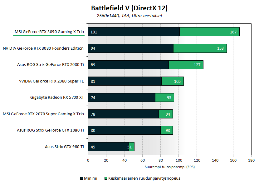

Battlefield V:ssä 1440p-resoluutiolla MSI:n GeForce RTX 3090 oli 9 % suorituskykyisempi kuin NVIDIAn 3080 Founders Editionilla ja 31 % suorituskykyisempi kuin Asuksen Strix 2080 Ti.

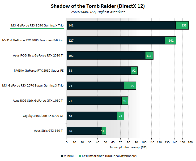

Tomb Raiderissa 1440p-resoluutiolla MSI:n GeForce RTX 3090 oli 6 % suorituskykyisempi kuin NVIDIAn 3080 Founders Edition ja 23 % suorituskykyisempi kuin Asuksen Strix 2080 Ti.

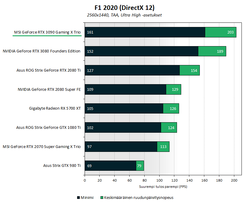

F1 2020:ssä 1440p-resoluutiolla MSI:n GeForce RTX 3090 oli 7 % suorituskykyisempi kuin NVIDIAn 3080 Founders Editionilla ja 32 % suorituskykyisempi kuin Asuksen Strix 2080 Ti.
Flight Simulator 2020:ssä 1440p-resoluutiolla MSI:n GeForce RTX 3090:n keskimääräinen ruudunpäivitynopeus oli sama, mutta minimi 9 korkeampi kuin NVIDIAn 3080 Founders Editionilla ja keskimääräinen ruudunpäivitynopeus 1 FPS:n parempi kuin Asuksen Strix 2080 Ti:llä.

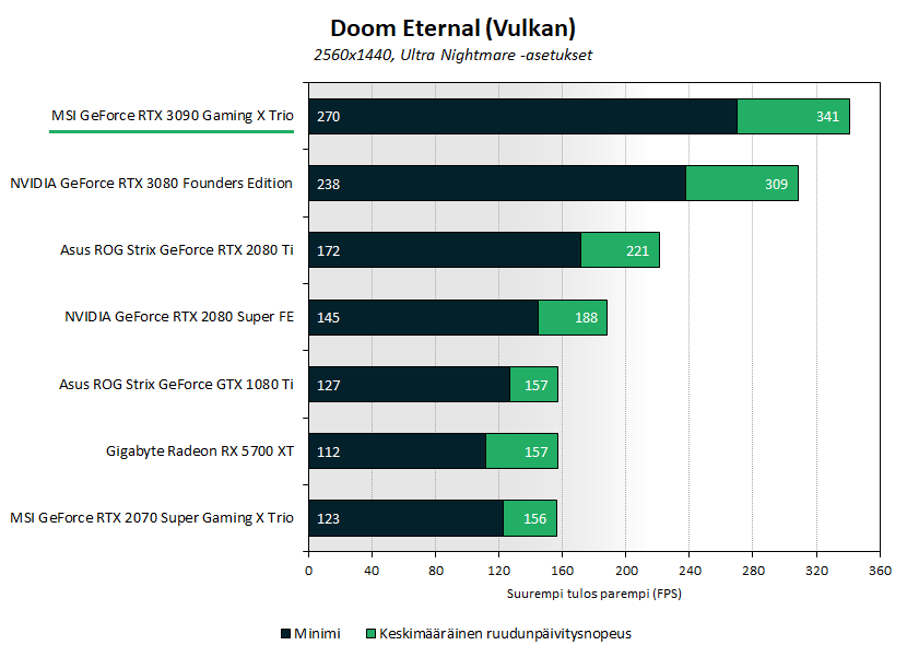

Doom Eternalissa 1440p-resoluutiolla MSI:n GeForce RTX 3090 oli 10 % suorituskykyisempi kuin NVIDIAn 3080 Founders Editionilla ja 54 % suorituskykyisempi kuin Asuksen Strix 2080 Ti.

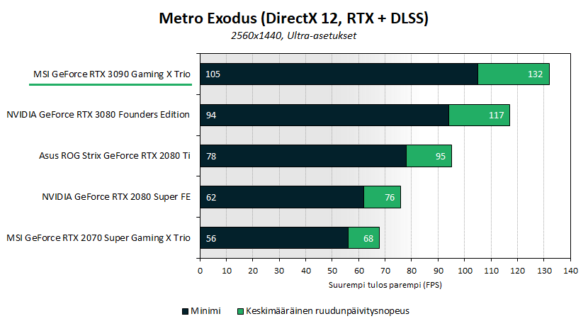

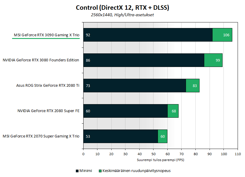

Controlissa RTX-säteenseuranta ja DLSS päällä 1440p-resoluutiolla MSI:n GeForce RTX 3090 oli 7 % suorituskykyisempi kuin NVIDIAn 3080 Founders Editionilla ja 28 % suorituskykyisempi kuin Asuksen Strix 2080 Ti.
Metro Exoduksessa RTX-säteenseuranta ja DLSS päällä 1440p-resoluutiolla MSI:n GeForce RTX 3090 oli 13 % suorituskykyisempi kuin NVIDIAn 3080 Founders Editionilla ja 39 % suorituskykyisempi kuin Asuksen Strix 2080 Ti.

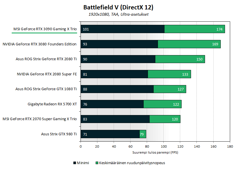

Battlefield V:ssä 1080p-resoluutiolla MSI:n GeForce RTX 3090 oli 3 % suorituskykyisempi kuin NVIDIAn 3080 Founders Editionilla ja 16 % suorituskykyisempi kuin Asuksen Strix 2080 Ti.

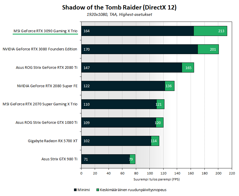

Tomb Raiderissa 1080p-resoluutiolla MSI:n GeForce RTX 3090 oli 6 % suorituskykyisempi kuin NVIDIAn 3080 Founders Editionilla ja 29 % suorituskykyisempi kuin Asuksen Strix 2080 Ti.
F1 2020:ssä 1080p-resoluutiolla MSI:n GeForce RTX 3090 oli tasoissa NVIDIAn 3080 Founders Editionin kanssa ja 9 % suorituskykyisempi kuin Asuksen Strix 2080 Ti.

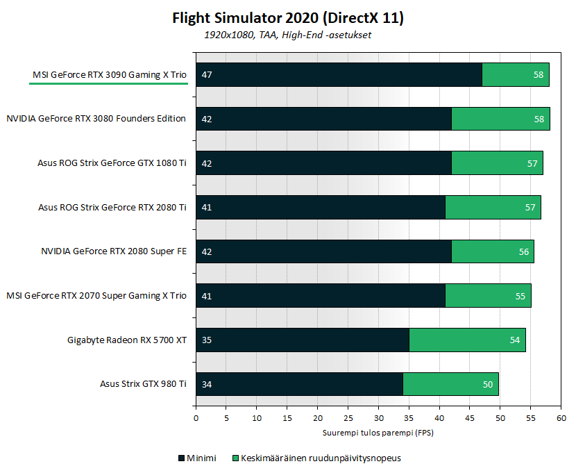

Flight Simulator 2020:ssä 1080p-resoluutiolla MSI:n GeForce RTX 3090 oli tasoissa NVIDIAn 3080 Founders Editionin kanssa ja minimi oli 12 % korkeampi ja keskimääräinen ruudunpäivitysnopeus 1 FPS:n parempi kuin Asuksen Strix 2080 T:llä.

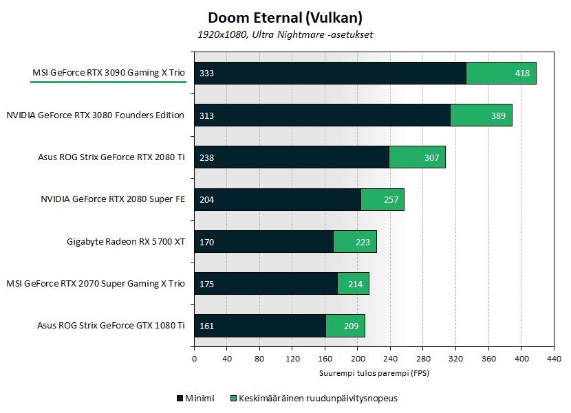

Doom Eternalissa 1080p-resoluutiolla MSI:n GeForce RTX 3090 oli 7 % suorituskykyisempi kuin NVIDIAn 3080 Founders Editionilla ja 36 % suorituskykyisempi kuin Asuksen Strix 2080 Ti.

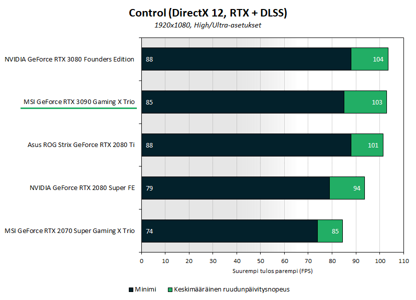

Controlissa RTX-säteenseuranta ja DLSS päällä 1080p-resoluutiolla MSI:n GeForce RTX 3090 hävisi 1 FPS:llä NVIDIAn 3080 Founders Editionille, mutta oli sentään 2 FPS:ää suorituskykyisempi kuin Asuksen Strix 2080 Ti.

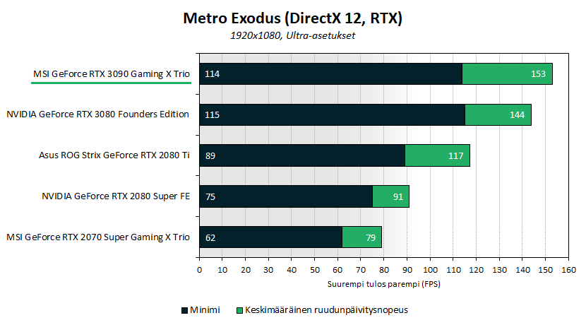

Metro Exoduksessa RTX-säteenseuranta päällä 1080p-resoluutiolla MSI:n GeForce RTX 3090 oli 6 % suorituskykyisempi kuin NVIDIAn 3080 Founders Editionilla ja 31 % suorituskykyisempi kuin Asuksen Strix 2080 Ti.

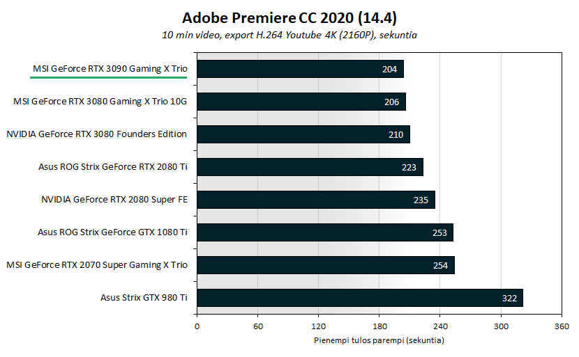

Adobe Premieressä 3090 oli 10 minuutin 4k-videon renderöinnissä 2 sekuntia nopeampi kuin 3080 ja 19 sekuntia nopeampi kuin 2080 Ti.

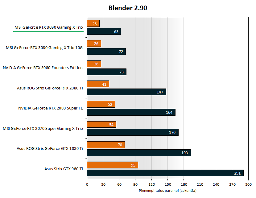

Blenderin BMW Benchmarkissa 3090:n aika oli 3 sekuntia eli 12 % nopeampi kuin 3080:llä ja 18 sekuntia eli 44 % nopeampi kuin 2080 Ti:llä.

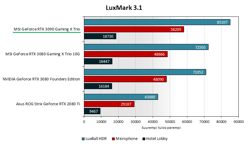

LuxMark 3.1:n testeissä 3090:n tulos oli 14-20 % parempi kuin 3080:llä ja 98-99 % parempi kuin 2080 Ti:llä.

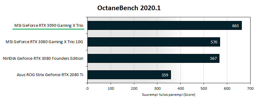

OctaneBench 2020:ssä 3090:n tulos oli 16 % parempi kuin 3080:llä ja 85 % parempi kuin 2080 Ti:llä.

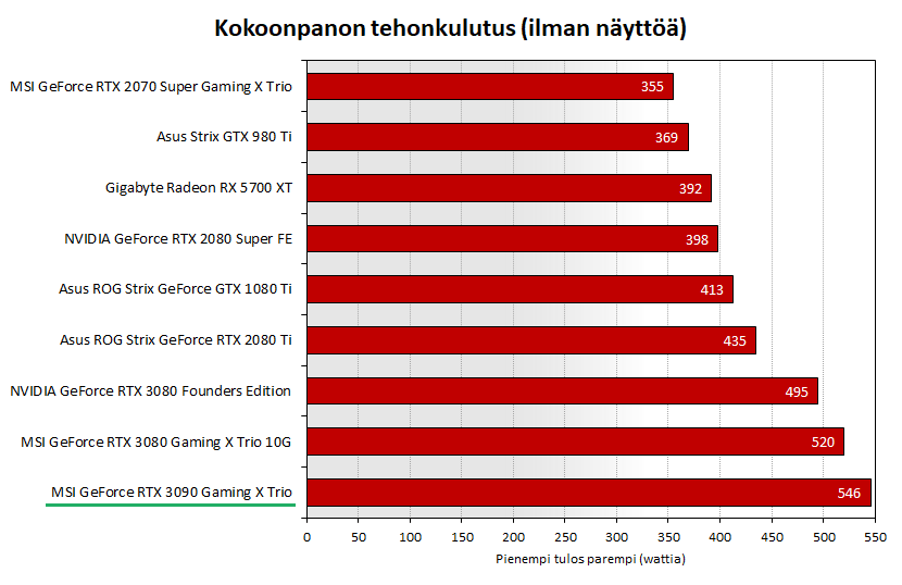

Tehonkulutusta mitattiin seinästä Etech PM-300 -mittarilla, joka kertoo koko kokoonpanon tehonkulutuksen ilman näyttöä. 3D-rasituksena käytettiin Battlefield V -peliä.
MSI:n GeForce RTX 3090:llä kokoonpanon tehonkulutus oli 26 wattia korkeampi kuin MSI:n 3080:llä ja yli 100 wattia korkeampi kuin 2080 Ti:llä.

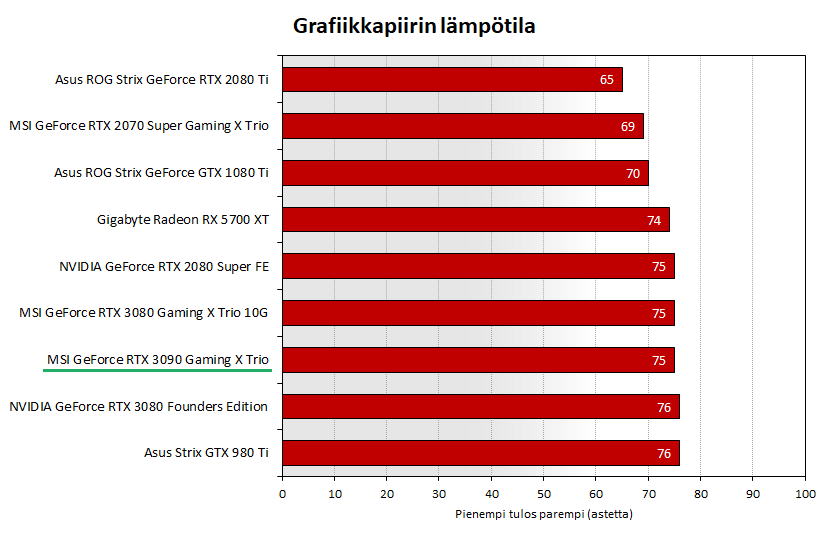

Grafiikkapiirin lämpötila mitattiin GPU-Z-ohjelman avulla ja 3D-rasituksena käytettiin Battlefield V -peliä.
MSI:n GeForce RTX 3090 Gaming X Triolla grafiikkapiiri toimi 75-asteisena, kuten yhtiön 3080-mallilla. Asuksen TUF Gaming 3090:llä grafiikkapiirin lämpötila oli 63 astetta ja Gigabyten 3090 Gaming OC:lla 64 astetta. Lisää näytönohjainvalmistajien välisistä eroista voi lukea io-techin 3090-custom-mallien vertailuartikkelista.

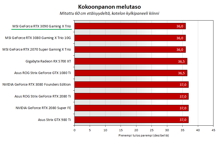

A-painotuksella suoritetuissa melumittauksissa Velleman DVM805 -desibelimittari sijoitettiin 60 senttimetrin päähän kiinni olevan kotelon kyljestä. Ympäristön melutaso testikokoonpano pois päältä oli 33,3 desibeliä. 3D-rasituksena käytettiin Battlefield V -peliä. Virallisesti melua mitataan tiettyjen standardien mukaan, joten mittaukset ovat lähinnä suuntaa antavia.
MSI:n 3090 Gaming X Trio oli yhdessä yhtiön 3080-mallin kanssa 3D-rasituksessa lähes äänetön 36 desibelin melutasolla. Asuksen TUF Gaming 3090:llä melutaso oli hiljainen 37,5 desibeliä ja Gigabyten 3090 Gaming OC:lla hieman äänekäs 39 desibeliä. Lisää näytönohjainvalmistajien välisistä eroista voi lukea io-techin 3090-custom-mallien vertailuartikkelista.
Korvakuulolla kaikilla testaamillamme 3090-malleilla oli kuultavissa 3D-rasituksessa jopa alhaisilla ruudunpäivitysnopeuksilla vaimeaa korkeataajuista sirinää. Pelejä ladatessa kaikki testaamamme 3080- ja 3090-mallit pitivät matalataajuisempaa sirkutusta.

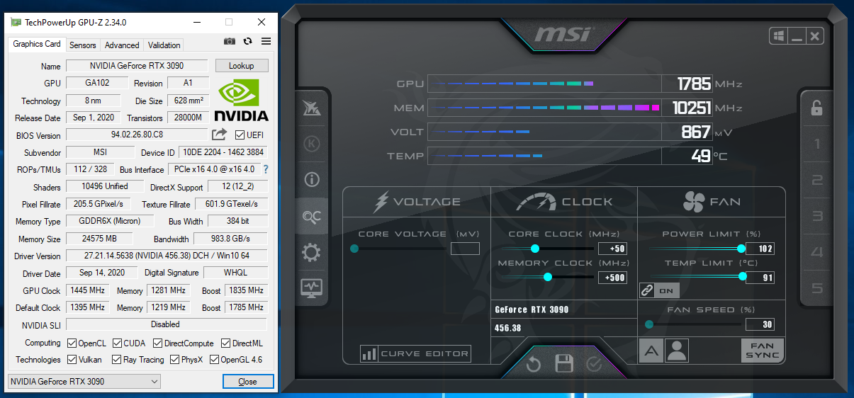

Ylikellotustestissä MSI:n GeForce RTX 3090 Gaming X Trio oli asennettuna suljetun Cooler Master Cosmos C700P -kotelon sisälle. Power- ja Temp Target- eli tehonkulutuksen ja lämpötilan ylärajat nostettiin maksimiin eli 102 %:iin ja 91 asteeseen. Tuulettimen kierrosnopeuden annettiin olla lämpötilan mukaan automaattisesti säätyvässä Auto-asennossa. Saavutetut kellotaajuudet ovat suuntaa antavia.
MSI:n 3090 Gaming X Trion Power Limit on vakiona 370 wattia ja 2% korotus maksimiin tarkoittaa 380 wattia.
Näytönohjain ylikellottui GA102-grafiikkapiirin osalta +50 MHz eli 1835 MHz:n Boost-taajuudelle, jolloin todellinen kellotaajuus 3D-rasituksessa oli keskimäärin noin 1870 MHz. GDDR6X-muistit venyivät vakaasti ilman ongelmia +500 MHz eli 20,5 Gbps:n nopeudelle.
Grafiikkapiirin lämpötila nousi ylikellotettuna yhdellä asteella 76 asteeseen ja kokoonpanon tehonkulutus 546watista 555 wattiin. Tuulettimien kierrosnopeus pysyi samana eli 49 %:ssa ja 1475 RPM:ssä, kuten myös melotasu 36 desibelissä.

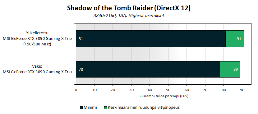

Ylikellotettuna MSI:n 3090 Gaming X Trion oli Tomb Raiderissa 4k-resoluutiolla vain noin 2 % suorituskykyisempi kuin vakiona.

Tomb Raiderin 1440p tulos näyttäisi olevan 1080p tulos. Hyvinkin omiin odotuksiini osuva pelisuorituskyky ero 3080, onneksi tuli järki käteen ja tilasin 3080.
