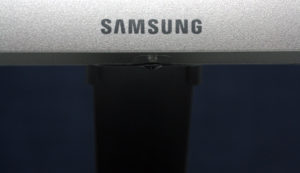

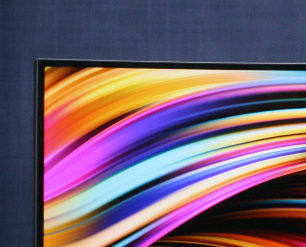

Samsung C27RG50FQU-näytön reunat ovat ylhäältä ja molemmilta sivuilta noin kaksi millimetriä leveät, alareunan ollessa 2,3 cm korkea. Itse paneelissa on ylhäällä ja kyljissä 6 mm ja alhaalla 2 mm ns. surunauhat eli mustat reunukset. Näytön jalan alaosa on muovia ja siitä löytyy johtokouru sekä erillinen pidike johtojenhallinnalle.

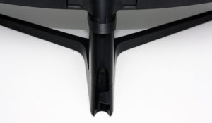

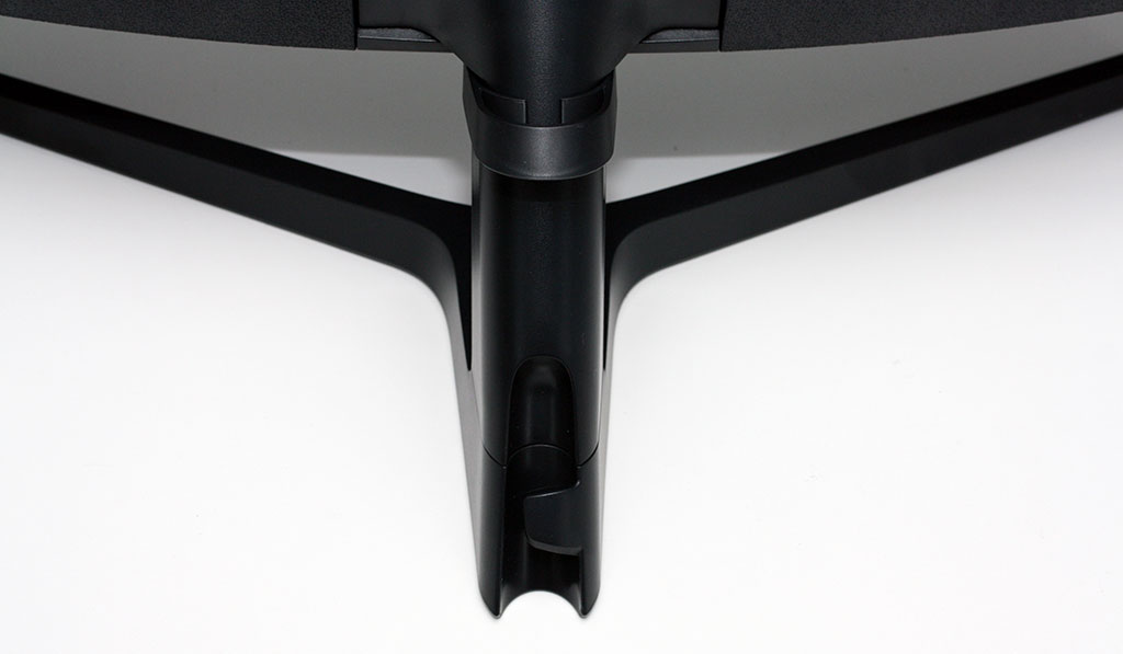

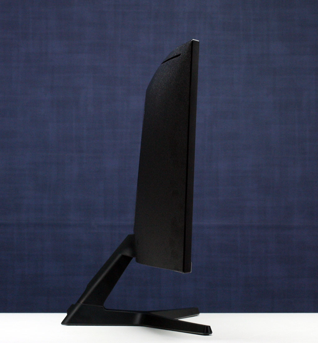

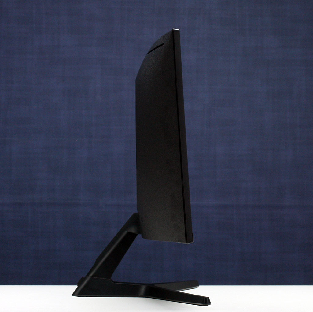

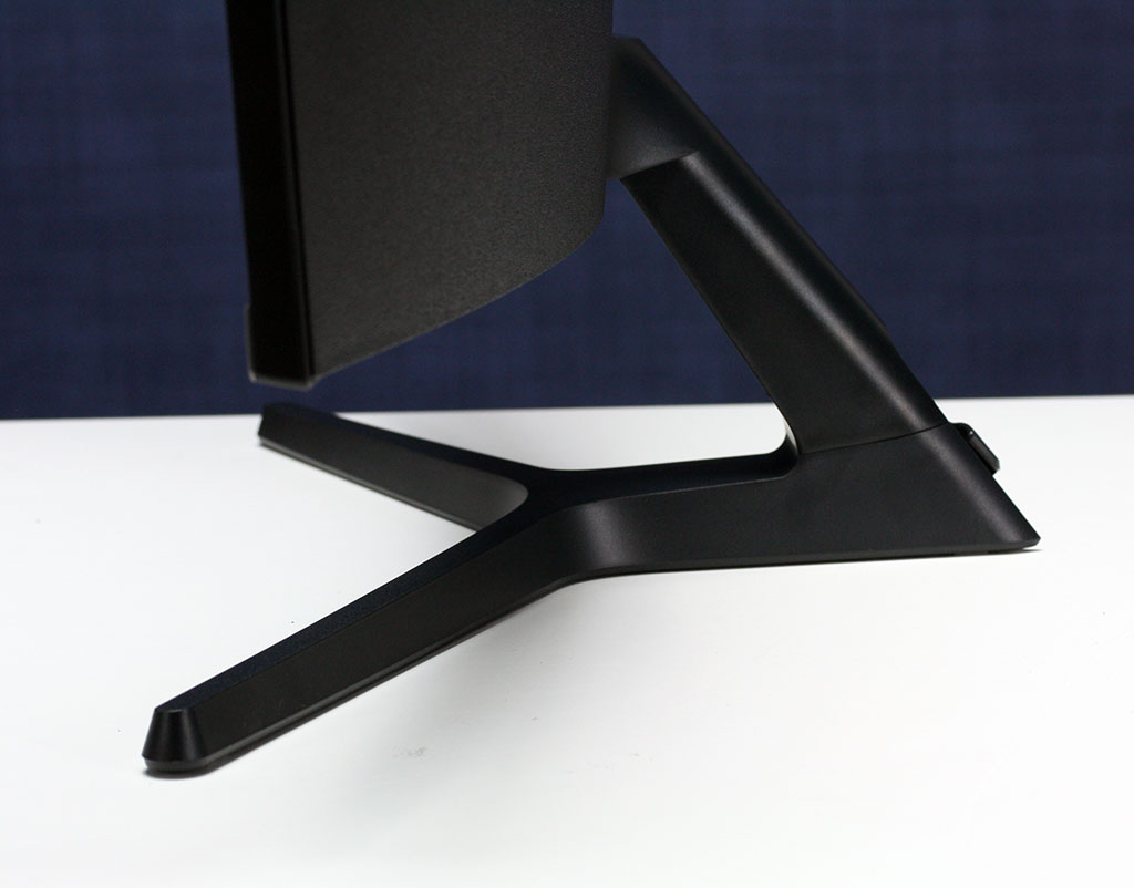

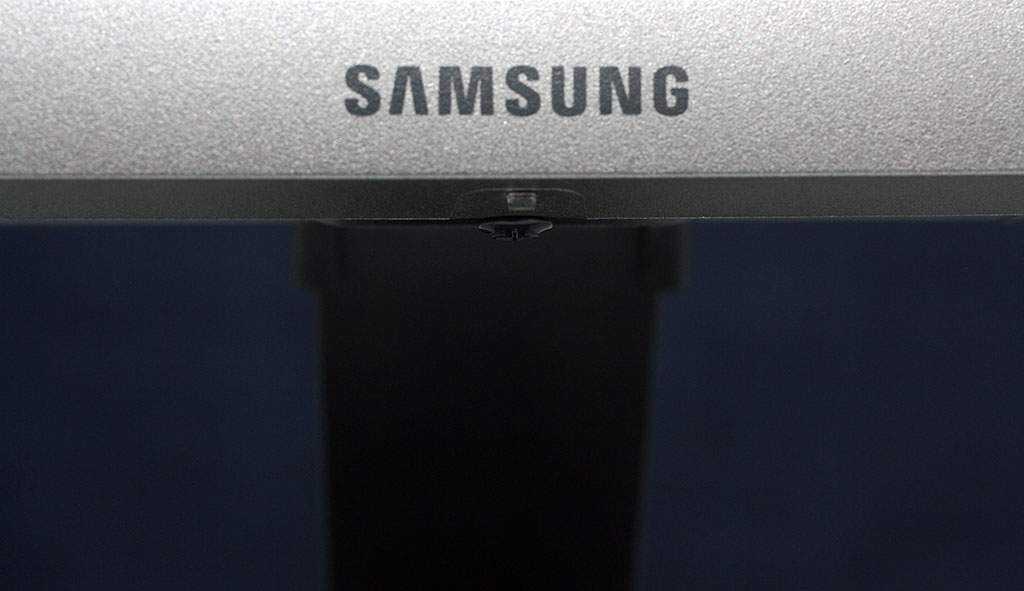

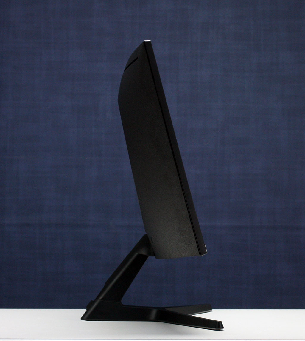

Jalustan säätömahdollisuudet ovat hyvin rajalliset, sillä näyttö ei liiku korkeus- eikä vaakasuunnassa lainkaan. Kallistuskulmaa (Tilt) on säädettävissä -2 asteesta 15 asteeseen. Näytön syvyys jalkoineen on 26,5 cm.

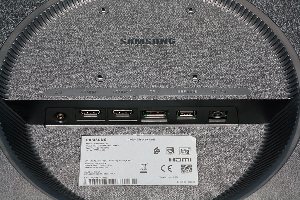

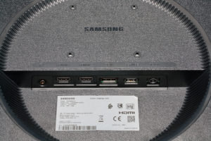

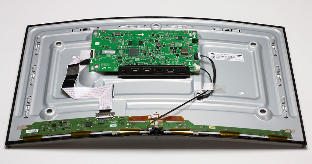

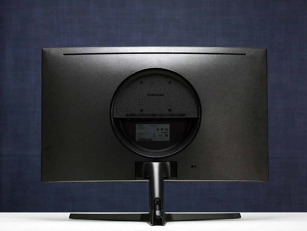

Näytön takaosa on pelkistetty eikä siitä löydy minkäänlaista valaistusta. Liitinosastolta löytyy kaksi HDMI 2.0 -näyttöliitintä, yksi DisplayPort 1.2 -näyttöliitin, 3,5 mm:n kuulokeliitin sekä USB-portti huoltoa varten. OSD-valikoissa navigoidaan näytön alaosasta löytyvällä ohjaussauvalla, joka toimii myös näytön virtakytkimenä.

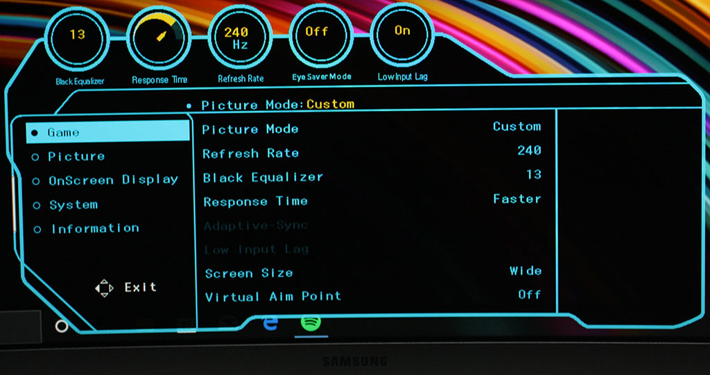

OSD-valikko on melko suurikokoinen ja se pitää sisällään pelinäytöille perinteiset ominaisuudet, kuten seitsemän eri näyttöprofiilia, Black Equalizer -toiminnon sekä eri tähtäinvaihtoehtoja.

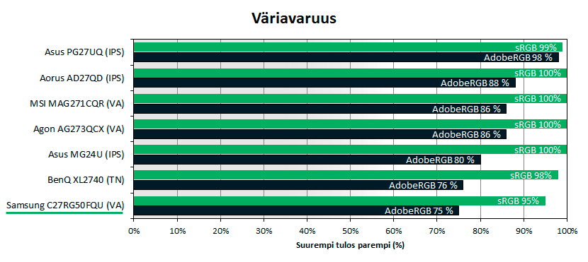

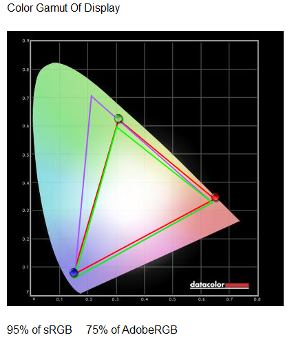

Samsung C27RG50FQU kattoi 95 prosenttia sRGB-värialueesta ja 75 prosenttia AdobeRGB-värialueesta, ollen väriavaruudeltaan toistaiseksi io-techin testaamista näytöistä suppein.

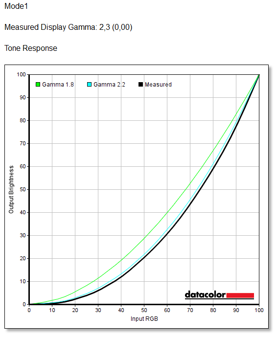

Gammavastaavuus
Gamma-arvolla säädetään harmaasävy- ja RGB-arvot näytölle sopiviksi. Oikein säädettynä pienet sävyerot erottuvat toisistaan mahdollisimman hyvin. Windows-ympäristössä oletusgamman arvo on 2,2, kun taas Mac OS:ssä se on 1,8. Yleensä PC-näyttöjen tehdasasetus on pyritty saamaan mahdollisimman lähelle arvoa 2,2.
C27RG50FQU:sta löytyy kolme eri Gamma-asetusta, joista oletuksena on valittu Mode1. Tällä asetuksella mitattiin gamman arvoksi 2,3. Mode2 ja Mode3 nostivat gamman arvoa portaittain noin 0,2:lla (2,5 & 2,7).

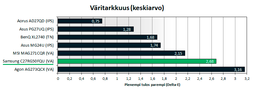

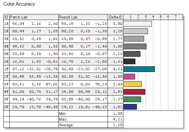

Väritarkkuus
Näytön väritarkkuus on erityisen tärkeää kuvien ja videoiden käsittelyssä. Delta-E-arvolla kuvataan numeerisesti kahden värin eroavaisuutta. Yleisesti ottaen Delta-E-arvon ollessa alle 3, voidaan todeta näytön toistavan värejä riittävän tarkasti ja jälkituotannossa kalibroinnin tavoitteeksi otetaan 2 tai alle. Arvon ollessa yksi tai pienempi, väriero ei ole ihmissilmällä havaittavissa.
C27RG50FQU:n väritarkkuuden keskiarvoksi mitattiin tehdasasetuksilla lukema 2,68 Delta-E. Tällä tuloksella se sijoittui vertailussa kahden io-techissä aiemmin testatun VA-paneelillisen näytön välimaastoon.

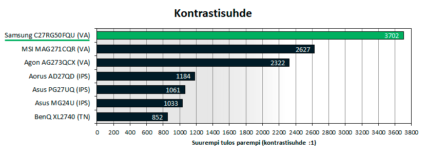

Kontrastisuhde, kirkkaus ja mustan taso

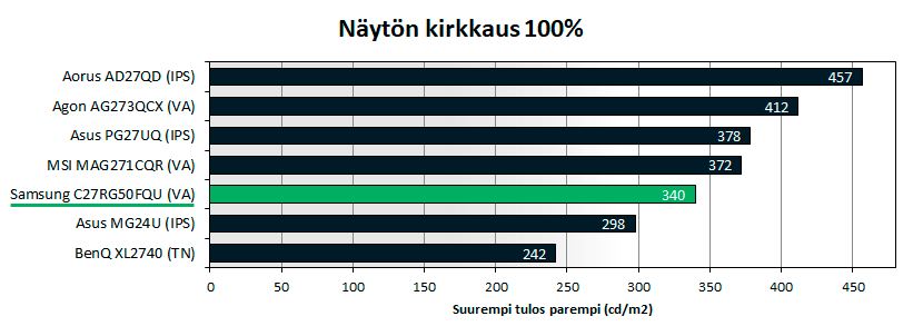

Tehdasasetuksilla näytön kirkkaus on asetettu täysille eli 100 %:iin, jolla näytön luminanssiksi mitattiin 340kandelaa per neliömetri (cd/m²) ja 0,09 cd/m² mustan taso, jolloin kontrastisuhteeksi muodostui 3702:1.

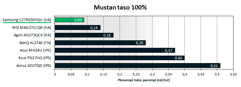

Maksimikirkkaudessa C27RG50FQU jäi testaamistamme VA-paneelillista näytöistä heikoimmaksi 340 cd/m² tuloksella.
Mustan tasoksi mitattiin toistaiseksi testattujen näyttöjen joukosta paras tulos eli 0,09 cd/m², joka on todella lähellä FALD-taustavalaistuksella varustettujen näyttöjen mustan tasoa.
Erittäin alhaisen mustan tasonsa ansiosta C27RG50FQU otti ylivoimaisen kärkipaikan korkealla kontrastisuhteella 3702:1.

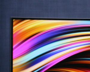

Valovuoto

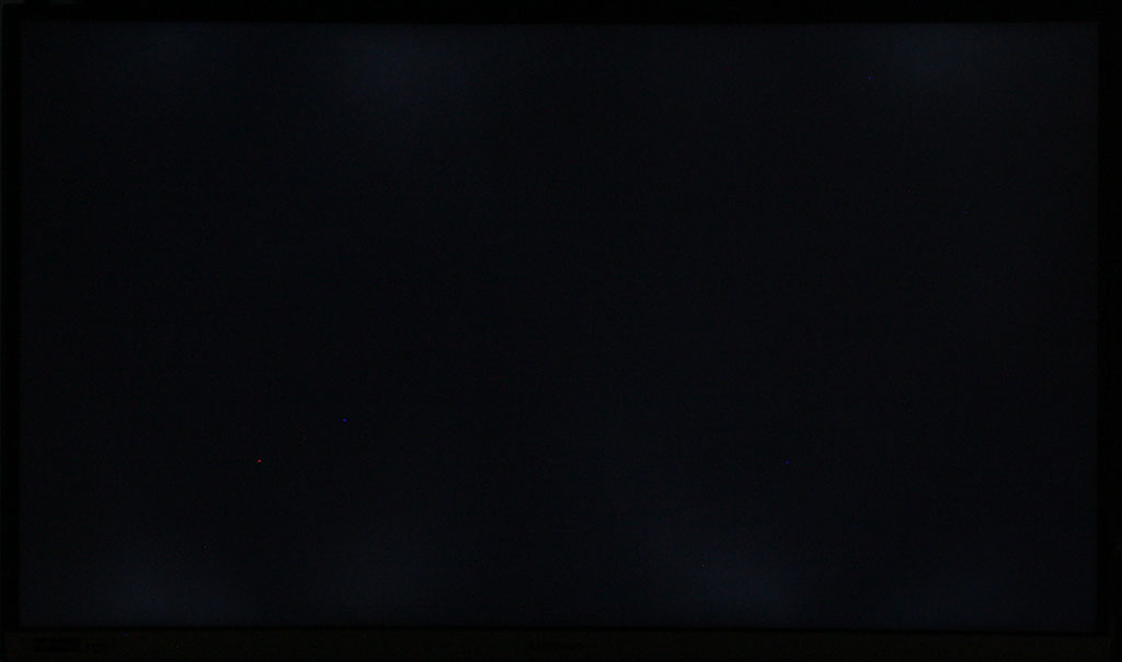

Paneelissa havaittiin vähäistä valovuotoa ylä- sekä alareunassa.

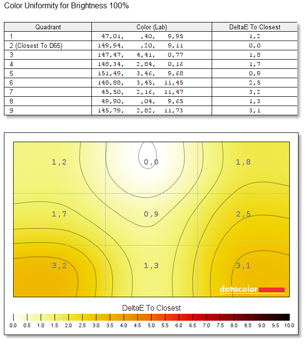

Väritasaisuus

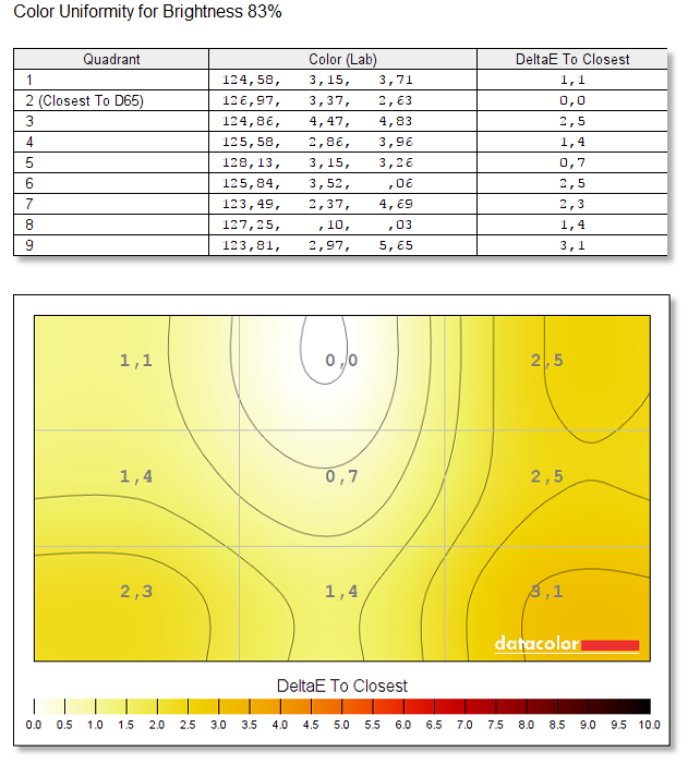

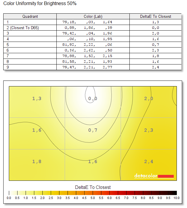

C27RG50FQU:n väritasaisuus oli hyvällä tasolla, suurimman poikkeaman ollessa vain 3,2 Delta-E mitattuna täydellä kirkkaudella paneelin vasemmasta alareunasta.

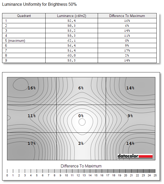

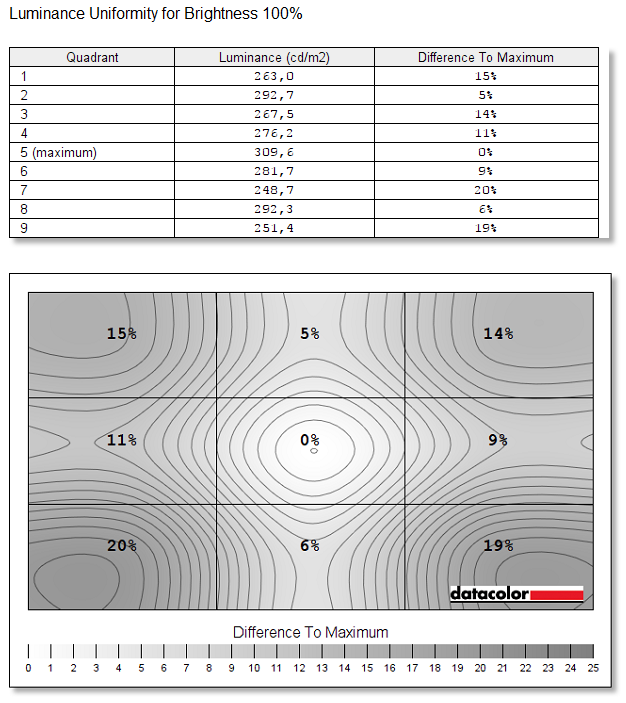

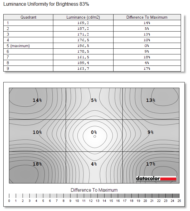

Valotasaisuus
Valotasaisuudessa heittoa oli eniten näytön reunoilla ja etenkin alareunassa, josta mitattiin täydellä 100 prosentin kirkkaudella 20% eroavaisuus.

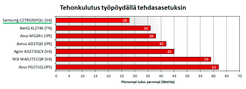

Mittasimme tehonkulutusta seinästä Etech PM-300 -mittarilla, kun näytöllä oli Windowsin työpöytä.
Tehonkulutus Samsung C27RG50FQU:lla oli toistaiseksi alhaisin 28 watilla.

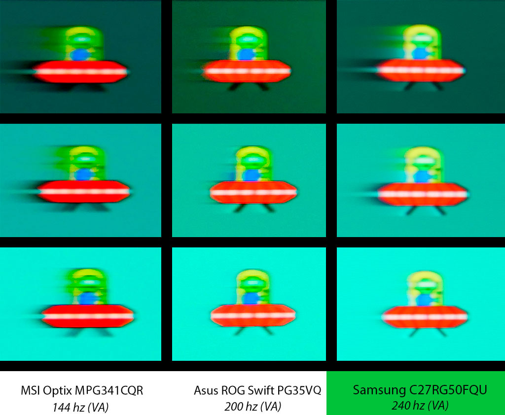

Viive
Valitettavasti aiemmin io-techin pelinäyttöjen viivetesteissä käyttämämme Display Input Lag Tester -ohjelmisto ei tällä hetkellä toimi Windowsin uusimmassa versiossa. Näin ollen kyseinen mittaus piti jättää testeistä ulos, joka on erityisen valitettavaa näytön kohdalla, jonka suurimpiin vahvuuksiin kuuluu alhainen viive.
Kuvasimme kuitenkin näyttöä totuttuun tapaan ns. pursuit camera -tekniikalla UFO-testissä, jolla saimme tulokseksi mahdolliset ihmissilmän havaitsemat liikesumeudet.
UFO-testin tuloksissa vertailukohtina ovat io-techissä aiemmin testaamamme kaksi 35″ kokoluokan VA-paneelillista kaarevaa näyttöä, MSI Optix MPG341CQR sekä Asus ROG Swift PG37VQ. Samsung C27RG50FQU:n tuottama liikesumeus on korkean kontrastisuhteen omaavaksi paneeliksi melko maltillista ja se pärjääkin hyvin esimerkiksi vertailussa olevaan Optix MPG341CQR:n verrattuna. ROG Swift PG35VQ:n ilmoitettu Gray to Gray -vasteaika on 2 millisekuntia eli puolet Samsungia pienempi ja tämän huomaa myös UFO-testin tuloksista.

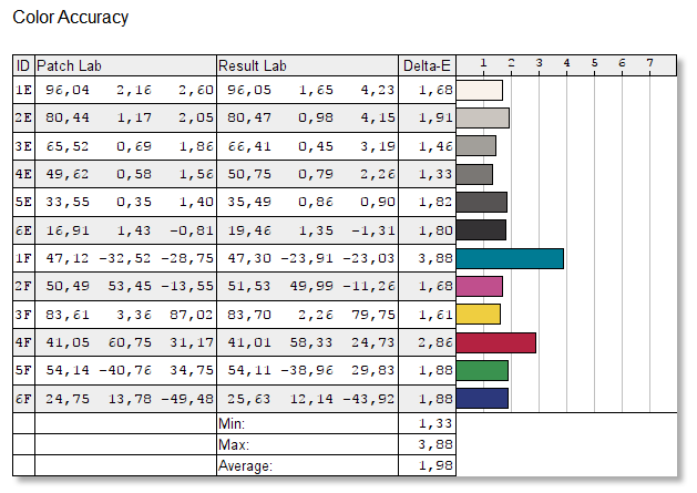

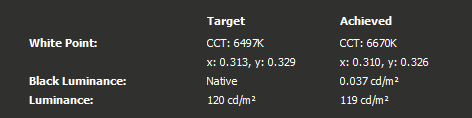

Tulokset näyttö kalibroituna
Kalibroimme Samsung C27RG50FQU -näytön Xrite i1 Display Pro -näytönkalibrointilaitteella seuraavilla yleisesti suositelluilla kohdearvoilla:
- Gamma 2.2
- Luminanssi 120 cd/m²
- Valkoinen piste 6500K
Kalibroinnilla saatiin näytön värilämpötilaa huomattavasti lämpimämmäksi tehdasasetuksen noin 5800 Kelvinistä ja myös väritarkkuuden keskiarvo putosi niukasti alle 2 Delta-E:hen. Vaikka kirkkautta pudotettiin 100 prosentista alas 23 prosenttiin 120 cd/m² kirkkauden saavuttamiseksi, näytön kontrastisuhde pysyi ennallaan tai itseasiassa se kasvoi lukemaan 3211:1, koska mustan taso laski samassa suhteessa ja oli kalibroinnin jälkeen 0,04 cd/m².

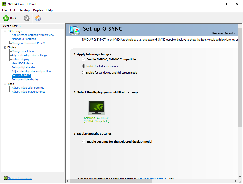

Virkistystaajuuden synkronointi (Freesync & G-Sync)
Samsung C27RG50FQU on varustettu G-Sync Compatible -leimalla eli se on NVIDIAn testaama ja hyväksymä näyttö, mitä tulee virkistystaajuuden synkronointiin NVIDIAn näytönohjaimilla. Lisäksi Freesync-näyttönä myös AMDn näytönohjaimet ovat tuettuna.

Onko tuossa näytössä kuollut punainen ja sininen pikseli? Pistää tuossa valovuotokuvassa enemmän silmään kuin itse valovuoto.
Taitaa olla kamerassa? Muistaakseni samasta on kysytty jossain aiemmassakin artikkelissa :think:

Jep, erittäin todennäköisesti johtuu kamerasta. Pitkällä valotusajalla kuvia ottaessa tulee aina noita "hot & cold" spotteja. Kameroissa on kyllä yleensä asetuksissa täppä, jolla pitkällä valotusajalla kuvatessa kamera ottaa tavan valotuksen lisäksi myös saman pituisen valotuksen suljin suljettuna, jolloin kuva on täysin musta näitä punaisia ja sinisiä pisteitä lukuunottamatta. Valmiiseen kuvaan kamera sitten poistaa ne täysin mustasta kuvasta löytyvät pisteet. Tämä toki kaksinkertaistaa valotusajan ja lisää prosessointiaikaa, mutta sillä pääsee automaagisesti eroon noista pisteistä pitkän valotusajan kuvissa.

katso liitettä 308619
Eli sieltä sensorista olisi tapahtunut asioita monelle pikselille vierekkäin, ne olisi kaikki monokromaattisia virheitä ja noin 6-10 pikselin ryppäissä. Yli kymmenen vuoden kokemuksella digijärkkäreistä: tuskin. Eiköhän jokainen valokuvausta harrastava yhdy mielipiteeseeni.
Tähän kuvaan ne on eksyneet vain, jos ne on kuvattu full-hd kameralla alunperin ja sitten kuvaa on skaalattu tuohon juttuun. Jos toimituksella on 2 mpix kamera vuonna 2019 niin kannattaa ehkä katsella Black Fridaystä uutta kalustoa..
Tuskin, minulla on Ratukka 😉

"Mustan tasoksi mitattiin toistaiseksi testattujen näyttöjen joukosta paras tulos eli 0,09 cd/m², joka on todella lähellä FALD-taustavalaistuksella varustettujen näyttöjen mustan tasoa."
Tuossa on ajatusvirhe. FALD taustavalaistuksella se mustan taso on alhaalla myös jos näytössä on muualla kirkasta. Toinen pienoinen virhe on se, että mittaustuloksissa ei ole PG27UQ näytössä FALD päällä ainakaan mustia mitatessa. Sen kuuluisi olla lähempänä 0,02 cd/m2 arvoa tftcentralin mukaan (ja silmien perusteella).
Toinen omituisuus on sRGB väriavaruuden mittausarvo samalle PG27UQ monitorille joka on merkattu 99%. Tämähän ei voi pitää paikkaansa jos AdobeRGB on samoissa lukemissa. Tällöin sRGB:n kuuluisi mennä enemmänkin sinne 130%:iin, näyttö kyllä ylittää sen arvon (ellei se ole mitattu sRGB moodissa).

Olisi kiva tietää tarkemmin noista "väritarkkuuksista" sillä niihin näissä arvosteluissa tuhlataan ainakin palstatilaa mutta niistä ei ikinä löydy muuta kuin "pari pistettä alhaisempi / ylempi kuin muut monitorit" josta taas käytännön eroa ei tajua kukaan. Onko niillä väliä kun kaikki monitorit vielä kalibroidaan yhteen?

Ehkä ei niinkään ajatusvirhe, mutta olisihan sen voinut varmaan paremminkin muotoilla. FALD on tosiaan taustavalaistustekniikkana aivan eri kuin tämän näytön käyttämä taustavalaisu, joten siinä mielessä esim. PG27UQ:ta ja tätä näyttöä ei voi vertailla. Meidän testirutiineissa mustaa mitataan kuitenkin vain mustana ja tässä mittauksessa Samsungin VA-paneelin mustan taso oli melko lähellä samalla tekniikalla mitattua FALD-näyttöjen mustaa. TFTCentralin mittaustyökalut ovat eri kuin meidän, joten heidän tuloksensa arvoista ovat eriäviä. Meidän mittari antoi PG27UQ:lle itseasiassa lukeman 0,17 cd/m², joka johtuu osaltaan siitä, että kyseinen näyttöartikkeli oli io-techin (ja allekirjoittaneen) ensimmäinen laatuaan ja tuo mittaus tehtiin silloin epätarkalla metodilla. Myöhemmin testattu, myös FALDilla varustettu PG35VQ antoi mustan arvoksi tällä mittaustavalla 0,0498, joka on varmaan lähempänä totuutta mitä tulee FALDin mustan tasoon. Joka tapauksessa, CRG5:n mustan taso meidän mittauksissa oli hyvin alhainen, lähes FALDin tasoa, vaikka FALD tekniikkana mahdollistaakin tuon mustan tason myös eri käyttötilanteissa.
PG27UQ:ssa oli kaksi eri asetusta, sRGB ja Wide Gamut. sRGB-moodissa sRGB väriavaruus mitattiin laitteella lukemaan 99% ja Wide Gamut-moodissa (joka on tarkoitettu nimenomaan ampumaan mahdollisimman lähelle AdobeRGB:tä) meidän mittauslaitteet antaa vain lukeman sRGB 100%, vaikka todellisuudessa se onkin yli 100. Mun mielestä ei ole tärkeää kuinka paljon yli 100% jonkun näytön sRGB väriavaruus on ja siksi ollaan käytetty vertailuissa noita arvoja, jotka tuo mittausmetodi antaa. Tosin jälleen PG27UQ:n ollessa ensimmäinen näyttöartikkeli, niin olisi nuo arvot voinut antaa vain suoraan Wide Gamut-tilassa, koska se kertoo mihin näyttö parhaimmillaan pystyy väriavaruuden osalta. Tuon olemmekin sittemin korjanneet, esimerkiksi PG35VQ:n kohdalla.
Tuo meidän tämän hetkinen väritarkkuustaulukko on sinällään aika tylsä, koska lähes kaikki testatut monitorit ovat olleet valmistajien lippulaivatuotteita ja näin ollen kaikkien väritarkkuus on ollut lähes 3 tai alle. Väritarkkuudella on suurin merkitys tuottavassa työssä ja esim. painotuotteiden kanssa työskentelyssä ja yleisesti sanotaan, että Delta-E-arvon ollessa alle 3, voidaan todeta näytön toistavan värejä riittävän tarkasti. Katsotaan saadaanko tähän hieman perspektiiviä, kun todennäköisesti seuraavat näyttöartikkelit tulevat käsittelemään budjettiluokan näyttöjä.
Mielestäni on tärkeää kertoa mikä kyseinen arvo on paketista vedettynä, vaikka kalibroimalla sitä saadaan usein paremmaksi, koska loppupeleissä melko harvalla on mahdollisuus näyttöään kalibroida. Itseasiassa nuo raja-arvot mitä me ollaan käytetty näyttöjen kalibrointiin ovat keskittyneet värilämpötilaan, gammaan ja luminanssiin. Toisinaan kalibrointi on myös huonontanut itse väritarkkuutta, melko harvoin kylläkin.
