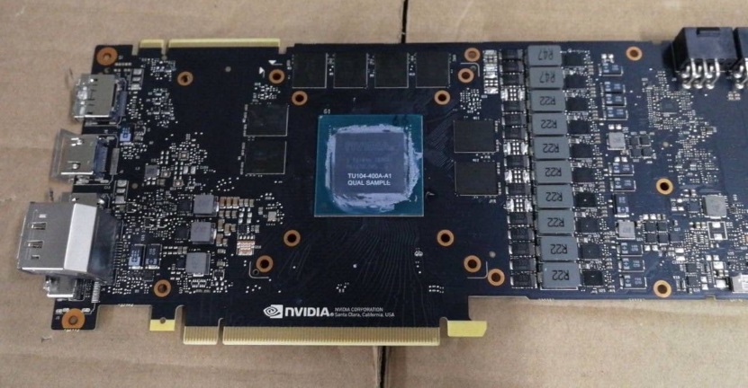

Videocardz- ja Wccftech-sivustot ovat julkaisseet kuvia ensi viikolla julkaistavan GeForce RTX 2080 -näytönohjaimen piirilevystä. Kyseessä on nykyisen GeForce GTX 1080 -mallin korvaaja.
Kuvissa näkyy Turing-arkkitehtuuriin pohjautuva TU104-400A-A1-grafiikkapiiri ja Qual Sample -merkintä, joka viittaa piisirun esituotantoversioon. Grafiikkapiiri valmistetaan TSMC:n 12 nanometrin prosessilla. Grafiikkapiirin ympäriltä löytyy kahdeksan kappaletta GDDR6-muistipiirejä, joka viittaa 256-bittiseen muistiväylään ja kahdeksan gigatavuun näyttömuistia. Virransyöttö on 10-vaiheinen ja piirilevyn ylänurkassa näkyy kaksi PCI Express -lisävirtaliitintä, joista toinen on 6- ja toinen 8-pinninen. Useamman näytönohjaimen yhdistämiseen käytetty perinteinen SLI-liitin on korvattu uudella NV Link -liitännällä.
Tuoreissa vuotokuvissa esiintyvässä NVIDIAn referenssinäytönohjaimessa on käytössä sama piirilevy kuin elokuun alussa uutisoiduissa vuotokuvissa tyhjistä piirilevystä.

Niin oletettavasti kahdeksan pinninen kuvissa ei näykkö tuo omituinen kuuspinninen. Ja osa toisesta, joka voi olla kasi tai kuus pinninen. Tossa vissiin on 3xdp, hdmi ja Virtuallink näyttöulostulot. Saa nähdä miten käy useamman näytönohjaimen tuoelle tuon kanssa, luulisi nyt ainakin säteenseuranta tuovan uutta tarvetta moiselle.
Piirilevy on ainakin 8-pin
NVIDIAn tulevan GeForce-näytönohjaimen piirilevy vuotokuvissa – io-tech.fi
Eipä tuo vielä kerro oikeastaan mitään. Kattot vaikka refu gtx980:stä.
Jep. Koemalleissa varsinkin on järeämmät virransyötöt, kun kortteja vasta testaan.
Reunimmainen on normaali 8-pinninen liitin. Se toinen on "ns. 6-pinninen" eli liittimeen menee fyysisesti kumpi tahansa 6-pinninen tai 8-pinninen mutta ainoastaan 6-pinnisen pinnit ovat käytössä ja kytketty.
Syyksi veikkaan käyttömukavuutta: virtalähteissä kuitenkin systemaattisesti kun on kaikki johdot 6+2-pinnisiä niin ei jää ylimääräisiä häntiä roikkumaan. Ja jos ihmetyttää miksei 8+8 suoraan niin standardi ei tunne kuin 6+6 tai 8 tai 6+8 combot: 8+8 on epästandardi oma viritys.

NVIDIAn referenssipiirilevyssä ei ole vetoja tai pinnejä DVIlle eli jos jollain on DVI siellä on myös custom PCB
Riippuu miten päin nuo jäähdytysrivastot ovat. Jos rivastot ovat "pitkittäin", eli näytönohjaimen myötäisesti niin jonkin verran tuolta pääsee lämmintä ilmaa uloskin. Hyvin tuuletetussa kotelossa merkitystä tuskin on, mutta ahtaissa ITX koteloissa näkynee jonkun verran.
