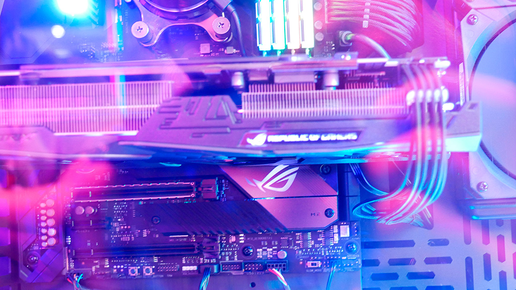

io-tech @ Computex 2019: Lähes kaikkia uusia AM4-kantaisia AMD X570-piirisarjaan perustuvia emolevyjä yhdistää yksi asia. Piirisarjan jäähdytyssiili on varustettu pienikokoisella tuulettimella. X570-piirisarjan TDP- eli Thermal Design Power -arvo on 11 wattia, kun edellisen sukupolven X470-piirisarjassa se oli huomattavasti alhaisempi 6,5 wattia. Emolevyvalmistajien kanssa keskusteltuamme selvisi, että suurin syy kasvaneeseen TDP-arvoon on piirisarjaan integroitu PCI Express 4.0 -ohjain. Lisäksi kuten yllä olevasta kuvasta ilmenee, suurikokoiset näytönohjaimet peittävät piirisarjajäähdytyksen lähes kokonaan alleen, joten jäähdytysrivat eivät voi olla kovin korkeita. Esimerkiksi Asuksen mukaan tuuletin on lämpötilaohjattu ja ainakin joissain malleissa sitä ei saa kytkettyä pois päältä.

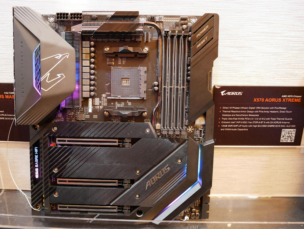

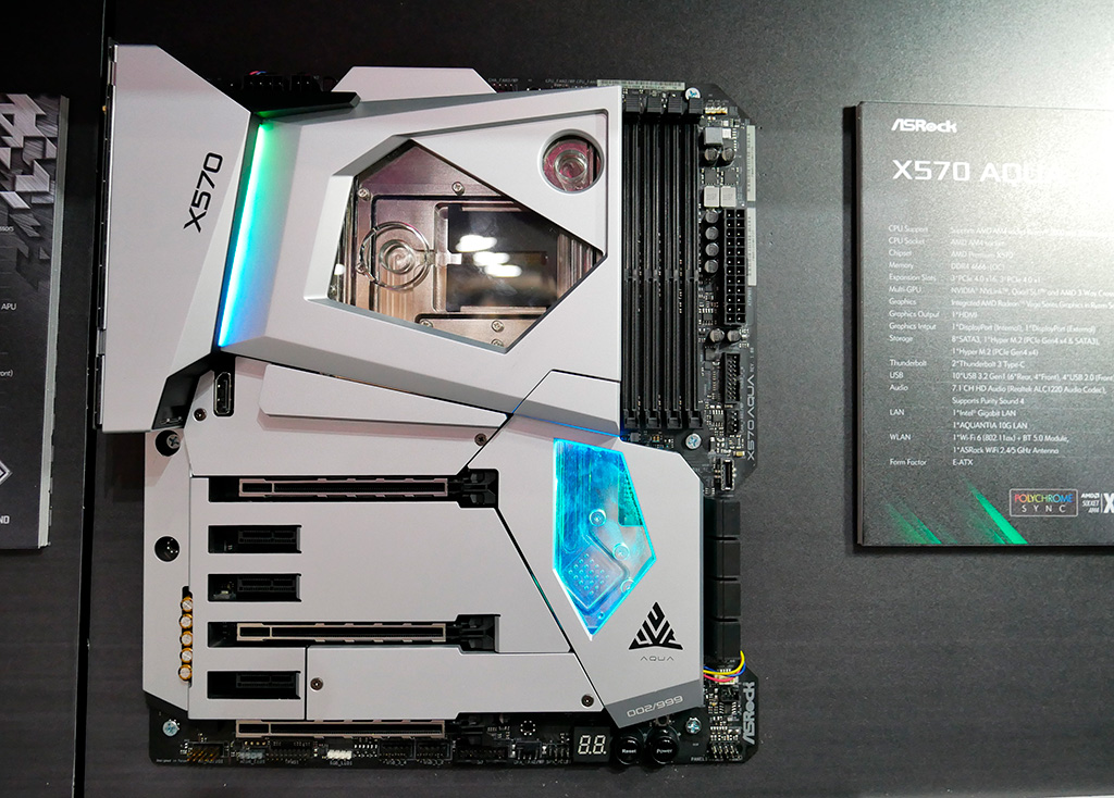

Computex-messuilta löytyi kaksi poikkeusta eli Gigabyten X570 AORUS Xtreme ja ASRockin X570 Aqua, joissa piirisarjaa ei jäähdytetty tuulettimella. Vesijäähdytettävä X570 Aqua tullaan hinnoittelemaan lähelle 1000 euroa ja kunnollisella jäähdytysrivastolla sekä suoraan piirisarjaan kontaktissa olevalla lämpöputkella jäähdytettävä X570 AORUS Xtremekin on todennäköisesti hinnoiteltu reilusti yli 500 euroon.
