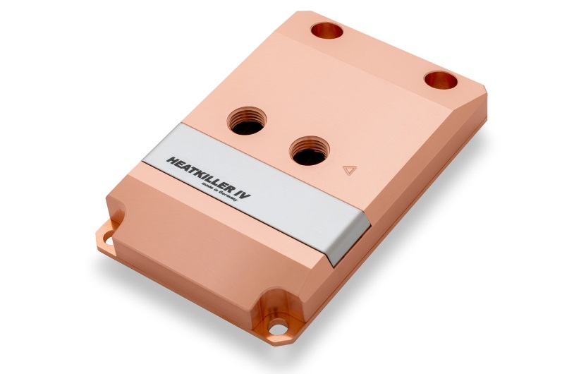

AMD:n 12- ja 16-ytimisten Ryzen Threadripper -prosessoreiden TDP-arvo on vakiona 180 wattia ja ylikellotettuna lähes 300 wattia. Testasimme io-techissä aiemmin syksyllä Noctuan Threadripper-coolerit, joilla 1950X-prosessorin lämpötila saatiin vakiona pidettyä 55-60 asteessa, mutta 3,8 GHz:iin ylikellotettuna lämpötila nousi 80-90 asteeseen.
Watercoolin varta vasten Threadripperille suunnitellun Heatkiller IV Pro -nesteblokin kokonaan kuparinen versio painaa noin 900 grammaa ja sen kylmälevy peittää kokonaan Threadripperin massiivisen lämmönlevittäjän. Letkulähdöt ovat kooltaan G1/4″ ja ne on sijoitettu 25 mm:n etäisyydelle toisistaan.
Saatavilla on myös kevyempi, mutta kalliimpi 500 gramman versio akryylista valmistetulla kannella. Kuparisen blokin hinta on Watercoolin verkkokaupassa 89,95 € ja akryylikantisen blokin hinta on 99,95 €.

No hei, testatkaa nyt sitten samalla EK-Waterblocks EK-Supremacy EVO Threadripper Edition
ite ostin ek:n mono blockin ja voin suositella (ainakin zenith extreme:lle). Sanotaanko niin että asennus oli vähemmän optimaalinen, mutta lämmöt pysy silti hyvin kurissa.
1) laitoin muistit vääriin slotteihin -> ei suostunut käynnistymään joten nostin blockin tarkastaakseni pinnit enkä laiskuuttani viitsinyt käydä ostamassa uuttta tahnaa vaan laitoin blokin vanhan tahnan päälle. Tarkoitus kuitenkin kuukauden päästä laittaa kiertoon näytönohjain ja toinen radi niin korjaan tuon sitten samalla.
1950X puolentunnin rasitustestillä näyttää 52C coretempissä stock:na. Mono blockilla pääsee eroon Zenithin emolla olevasta minii tuulettimesta joka on ihan posiitiivista. Vähän kyllä ihmettelen asuksen toimintaa kun ne on laittanu vrm jäähyllensä sellaset ruuvit et jos ne ottaa pois niin niitä ei saa enää takasi. Ihmettelinkin miksi EK:n mukana tuli vastaavat ruuviit.
