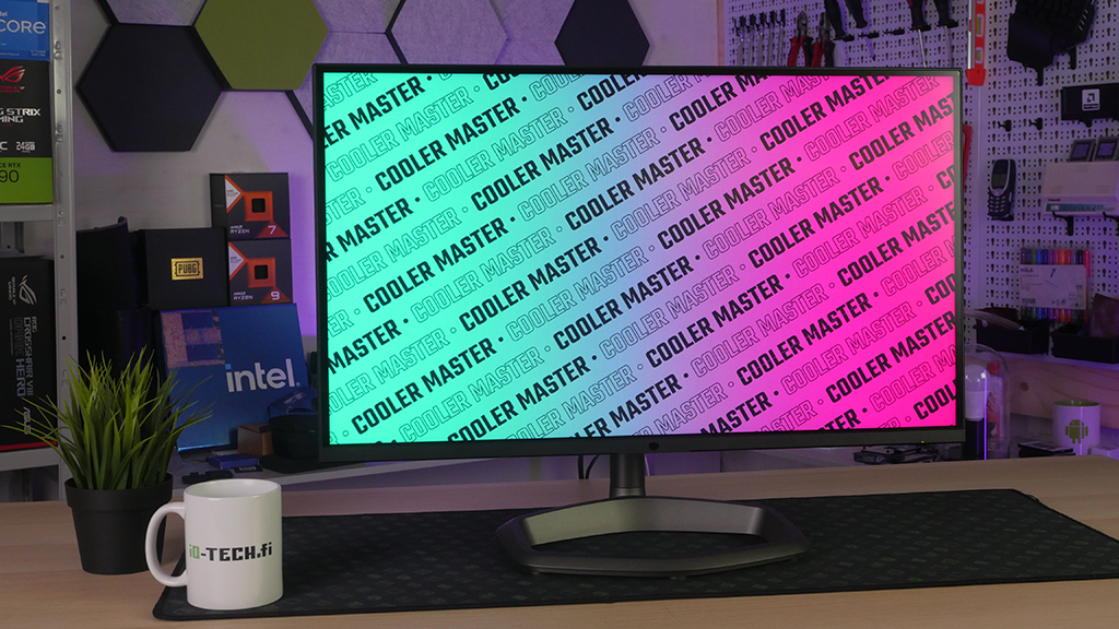

Testissä Cooler Masterin 27-tuumainen ja 160 Hz:n Tempest GP27U -pelinäyttö, joka on varustettu 4k-resoluutiolla ja MiniLED-taustavalaistuksella.
io-techin testissä on Cooler Masterin 879 euron suositushintainen 27-tuumainen Tempest GP27U -näyttö, joka on suunnattu sekä peli- että työkäyttöön. 27-tuumaiselle näytölle luvataan kattava väriavaruus, alhaiset viiveet ja muut pelaajille suunnatut ominaisuudet aina virkistystaajuuden synkronoinnista immersiiviseen HDR-elämykseen MiniLED -taustavalaistuksen ja Quantum Dot -kerroksen ansiosta.
Tutustumme tässä artikkelissa näytön ominaisuuksiin ja suoritimme sille kattavat mittaukset ja testit.
Lue artikkeli: Cooler Master Tempest GP27U -pelinäyttö
