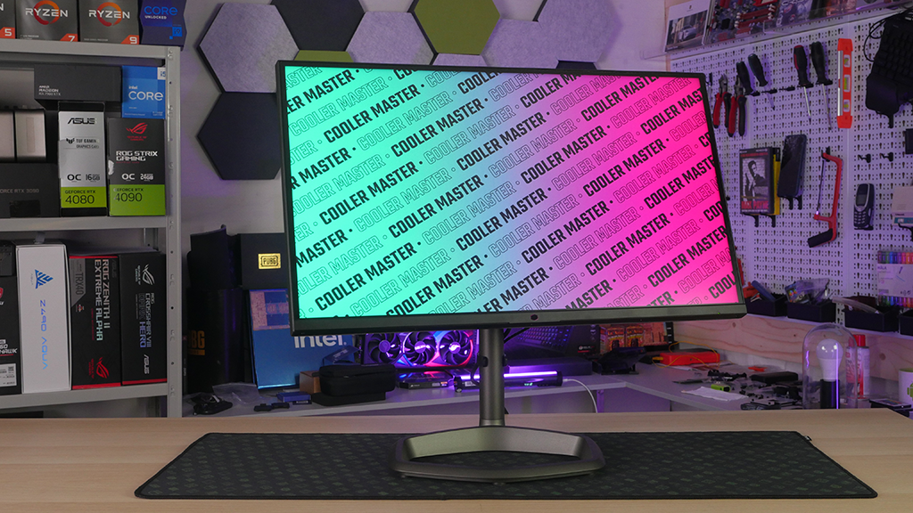

Cooler Master Tempest GP27U -pelinäyttö on 27-tuumainen 4K UHD-resoluution näyttö 160 hertsin virkistystaajuudella. Sen IPS-paneeli on Mini LED -taustavalaistu ja paneelista löytyy Quantum Dot -kerros etenkin värien parantamiseksi.
Näytön paneelin oli testiemme perusteella erittäin väririkas ja väritarkkuus oli erinomainen. Myös viivemittauksissa se pärjäsi IPS-paneeliksi varsin mallikkaasti.
879 euron hinnallaan se on kuitenkin erittäin kallis IPS-paneelilliseksi näytöksi ja 4K UHD -resoluutio 27-tuumakoossa jakaa varmasti mielipiteitä.

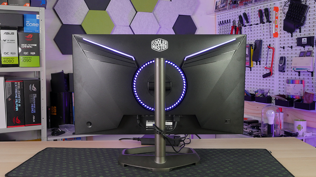

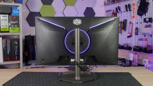

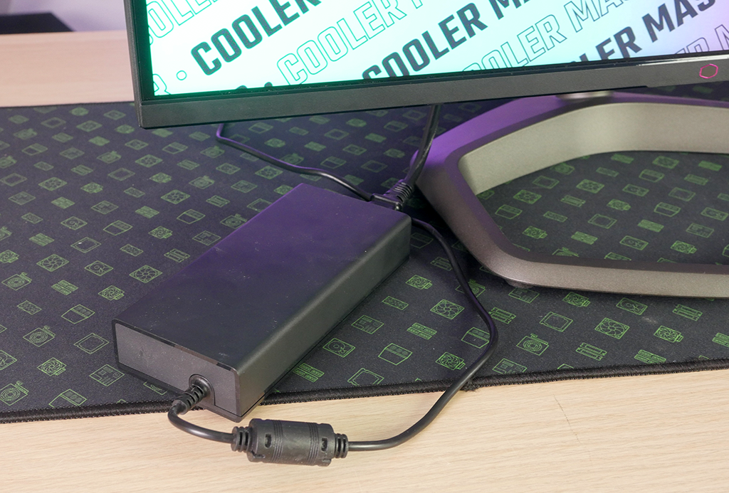

Näytön takaosassa on käyttäjän säädettävissä oleva RGB-valaistus ja näyttö saa virtansa erilliseltä ulkoiselta virtalähteeltä.

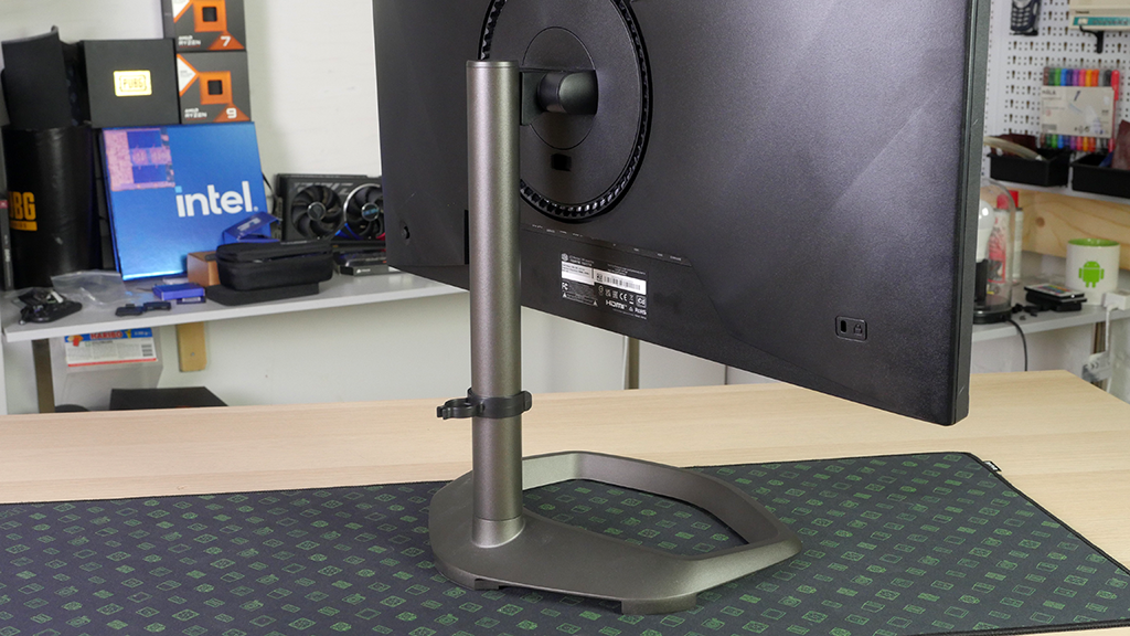

Tempest GP27U:n metallinen jalusta on sama kuin aiemmin testaamassamme Cooler Masterin näytössä, sillä erotuksella, ettei jalustasta löydy RGB-valaistusta. RGB-valaistun jalustan toteutuksen huomioon ottaen, tämä voidaan jopa laskea plussaksi. Jalustassa on kattavat säätömahdollisuudet eli kääntökulma (swivel) on 15 astetta molempiin suuntiin, kallistuskulma (tilt) -5 asteesta 20 asteeseen ja korkeussuunnassa säätövaraa on noin 11 cm. Myös pystysuuntaan kääntäminen (pivot) onnistuu. Jalustaan saa kiinni pienen muovisen klipsin johtojen hallinnalle.

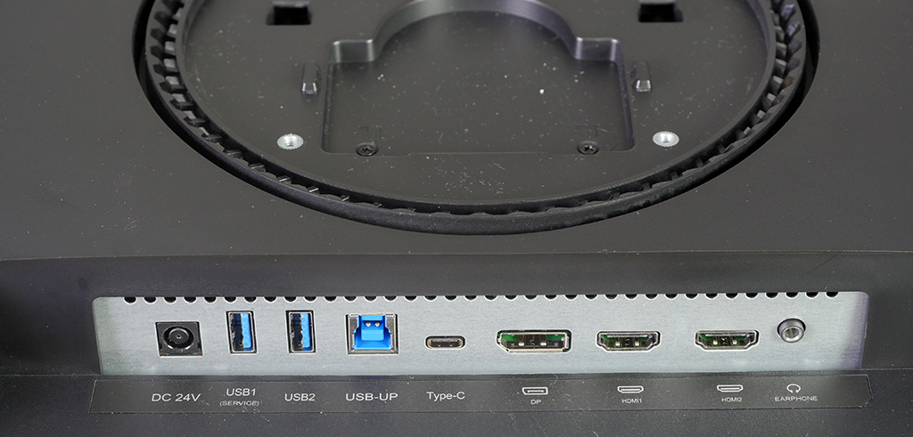

Liitinosastolta löytyy virtaliitin, kaksi USB 3.2 Type-A -liitintä, joista toista käytetään firmwaren päivittämiseen muistitikun kautta, USB 3.2 Type-B -liitin, USB 3.2 Type-C -liitin, joka tarjoaa 90 watin lataustehoa ulkoisiin laitteisiin sekä mahdollisuuden näyttösignaalin siirtämiseen ja kuulokeliittimen. Näyttöliittiminä on DisplayPort-liitin sekä kaksi HDMI 2.1 -liitintä. Lisäksi näytöstä löytyy kaksi kolmen watin kaiutinta.

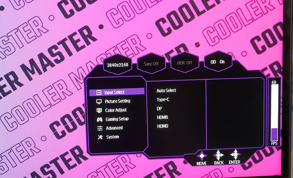

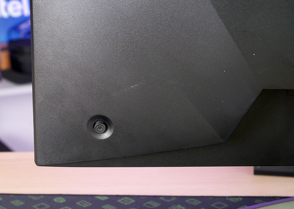

OSD-valikoissa liikutaan näytön takaosasta löytyvällä ohjaustikulla. OSD-valikot ovat selkeät ja monipuoliset, joskin niiden käyttämisessä on pieni viive, joka välillä turhauttaa. Firmwaren päivittäminen tapahtuu muistitikun kautta, johon ladataan Cooler Masterin sivuilta oikea firmware ja muistitikku liitetään näytön USB1-liitäntään. Tämän jälkeen OSD-valikoista valitaan firmwaren päivitys. Koko prosessi on melko hankala verrattuna monien muiden valmistajien yksinkertaisiin sovelluksiin, joiden kautta päivittäminen tapahtuu. Oikea firmware-versio piti varmistaa näytön sarjanumeron perusteella ja muistitikku pitää olla formatoitu oikein, jotta näyttö osaa sitä käyttää.

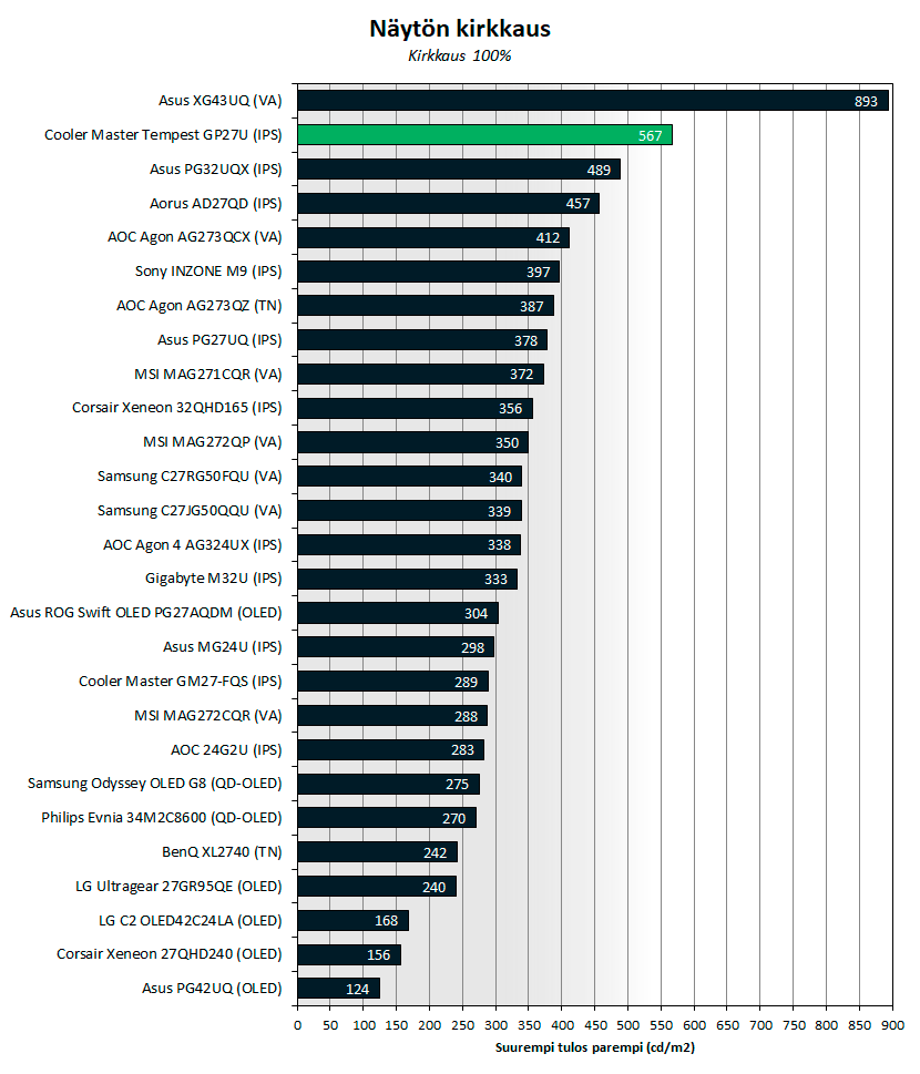

Valmistajan mukaan näyttö kykenee 600 cd/m² kirkkauteen SDR-tilassa ja mittaustemme perusteelle päästiinkin melko lähelle kyseistä lukemaa. Kirkkaudeksi mitattiin valkoisella taustalla täydellä näytön kirkkaudella 567 cd/m², joka on io-techin testaamista näytöistä toiseksi korkein tulos. HDR-tilassa mittasimme maksimikirkkaudeksi 700 cd/m², joka jää melko paljon luvatusta yli 1000 cd/m² kirkkaudesta.
Huom! OLED-näyttöjen SDR-tilan kirkkaus on mitattu eri ikkunan kooilla (5-100 %) johon käytettiin eri mittalaitetta (LDAT). Tempest GP27U:n maksimikirkkaus oli kyseisellä mittalaitteella mitattuna 500 cd/m².

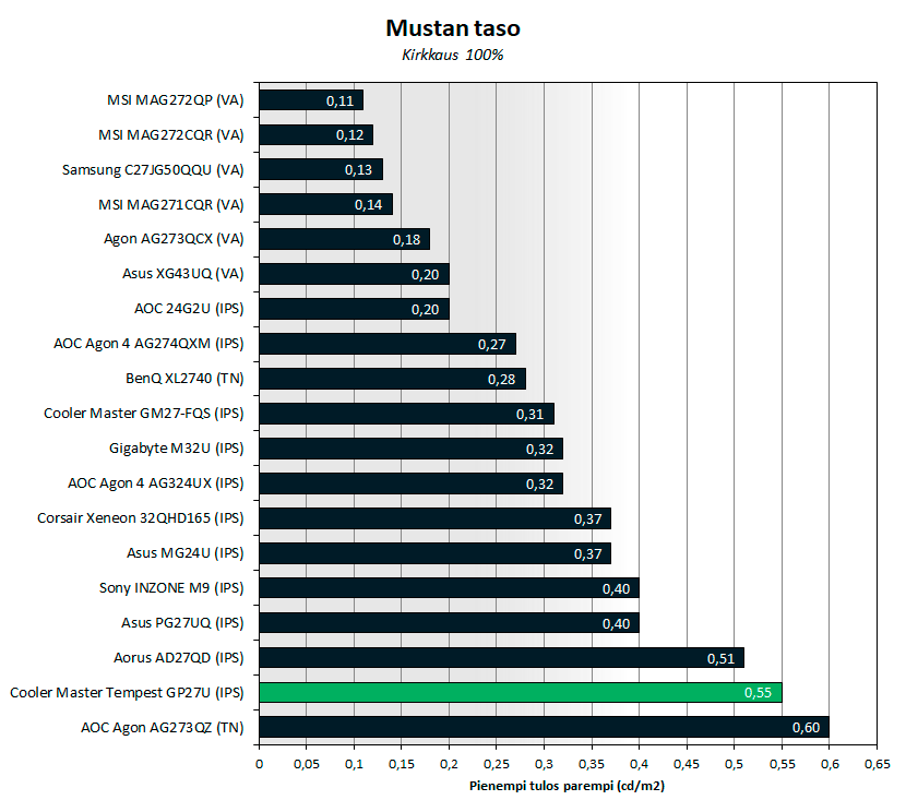

Mustan taso ei MiniLED-taustavalaisusta huolimatta ollut mitenkään erityisen musta, kun näytön kirkkaus oli asetettu 100 prosenttiin.

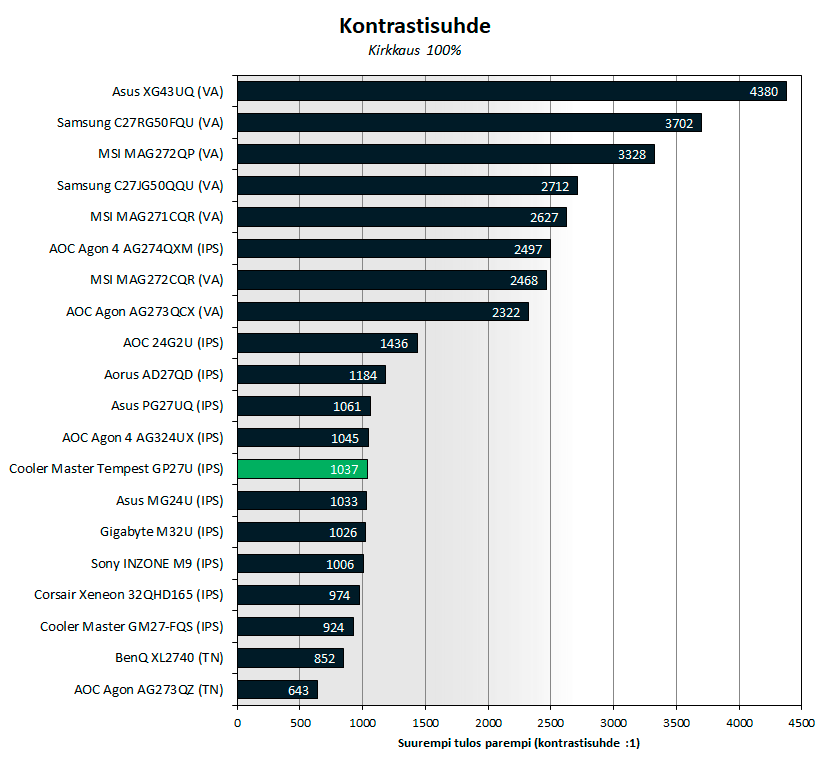

Kontrastisuhteeksi muodostui 1037:1, joka on IPS-paneelille tyypillinen.

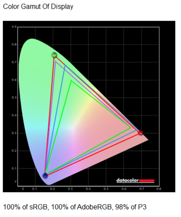

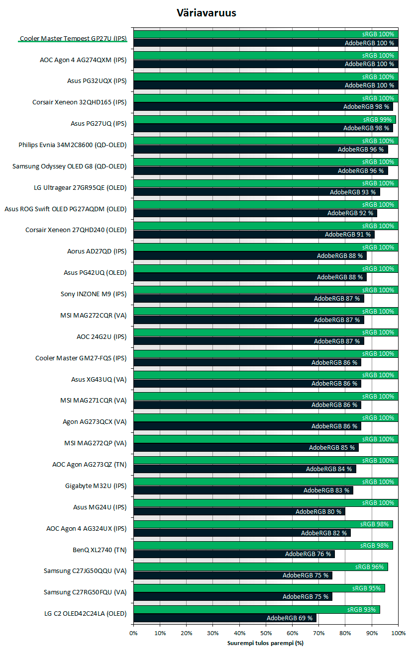

Tempest GP27U:ssa oli toistaiseksi testaamistamme näytöistä laajin väriavaruus, joka kattoi mittauksissamme 100 % sRGB-, 100 % AdobeRGB- ja 98 % DCI-P3-väriavaruudesta.

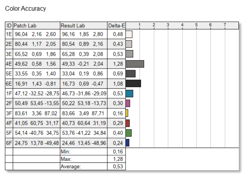

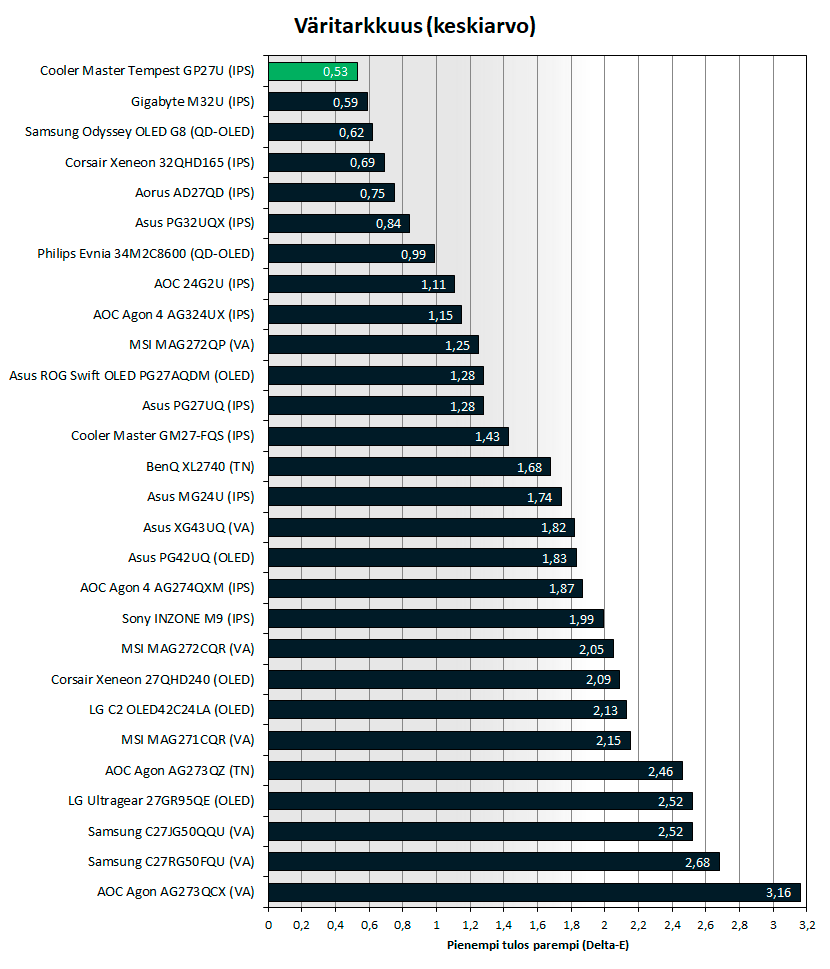

Myös väritarkkuuden osalta Tempest GP27U oli testaamistamme näytöistä paras 0,53 Delta-E:n keskiarvolla. Väriavaruuden ja väritarkkuuden puolesta Cooler Master Tempest GP27U soveltuu varsin hyvin myös vaativampaan työkäyttöön, johon valmistaja sitä myös markkinoi.

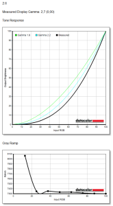

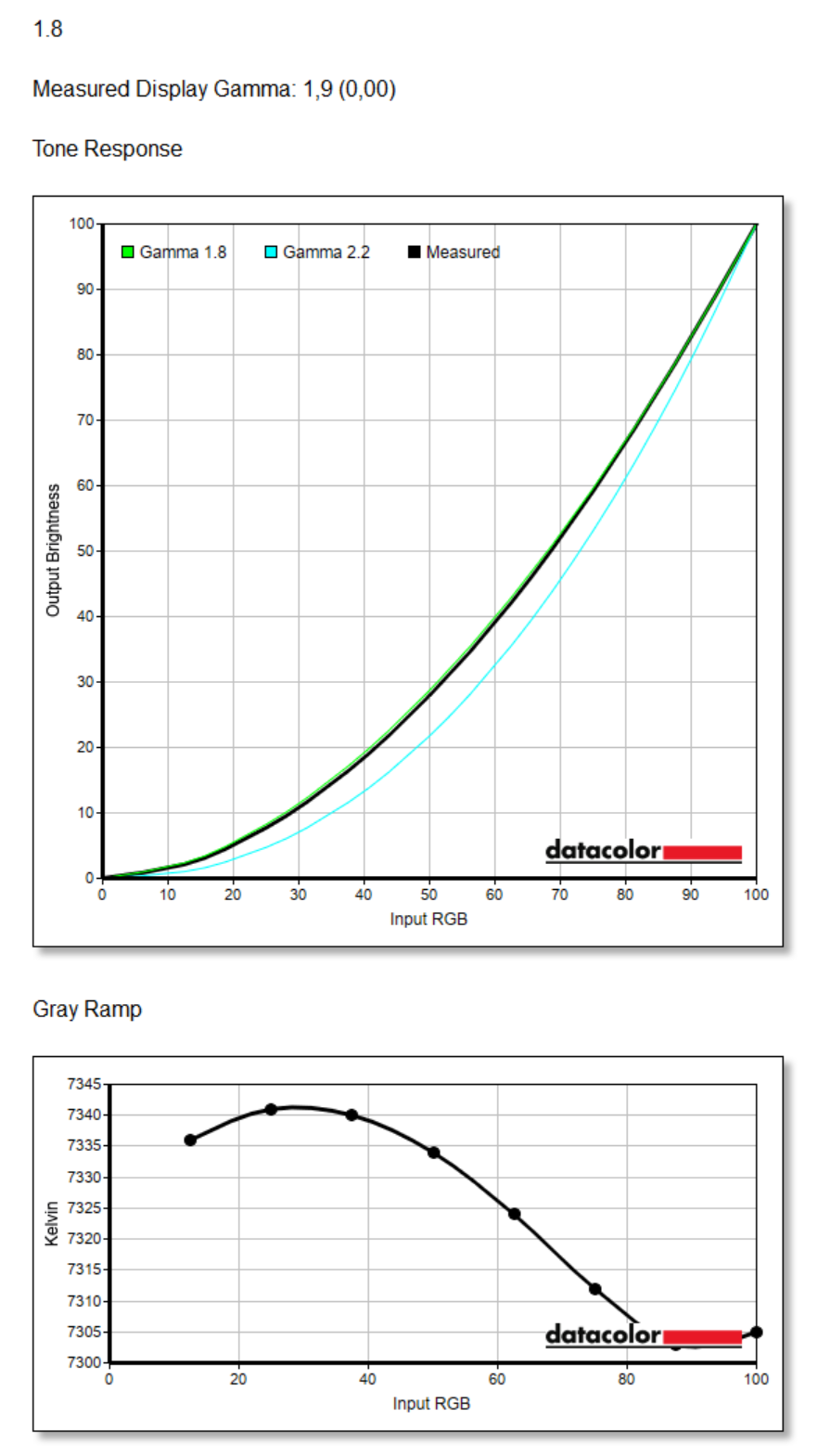

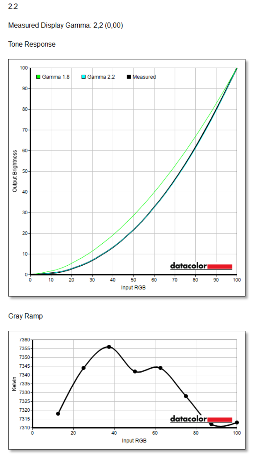

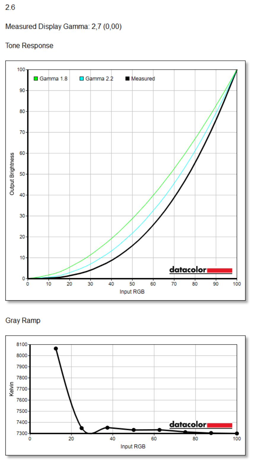

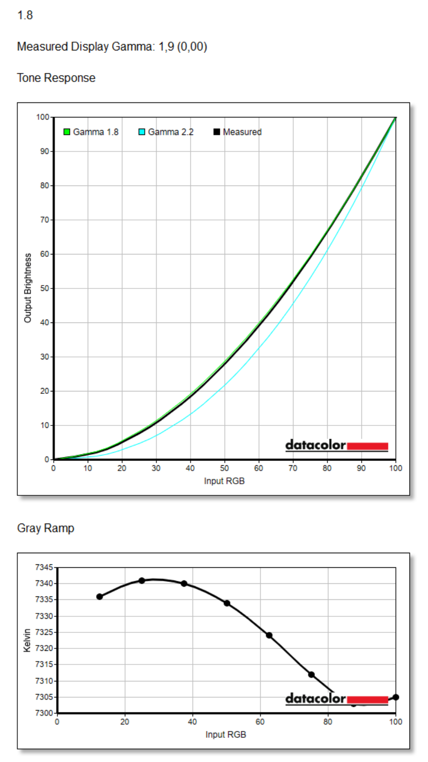

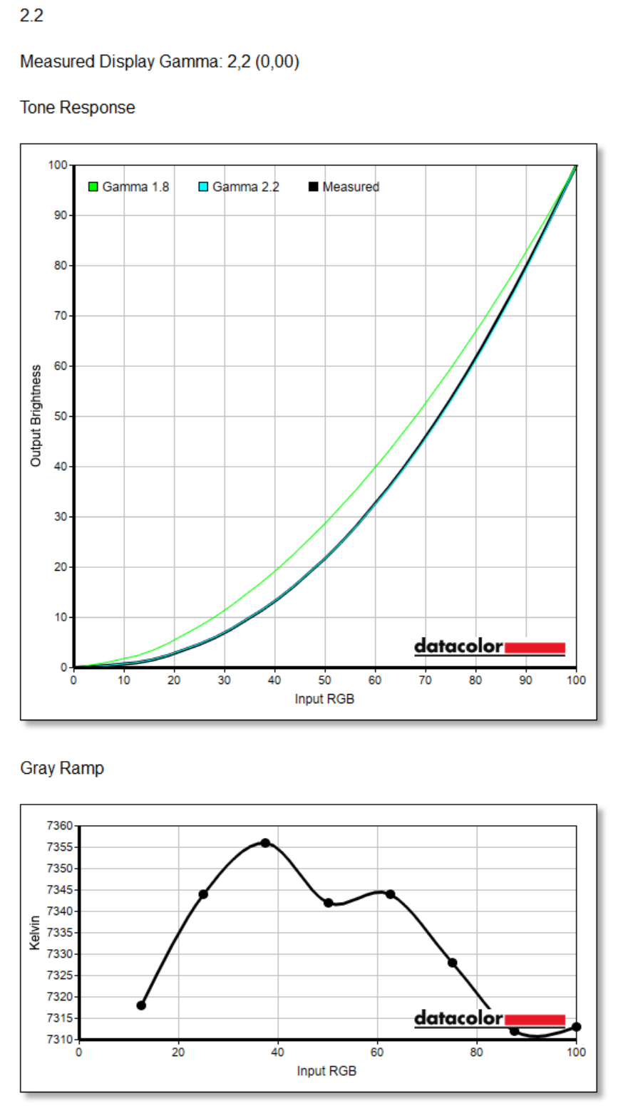

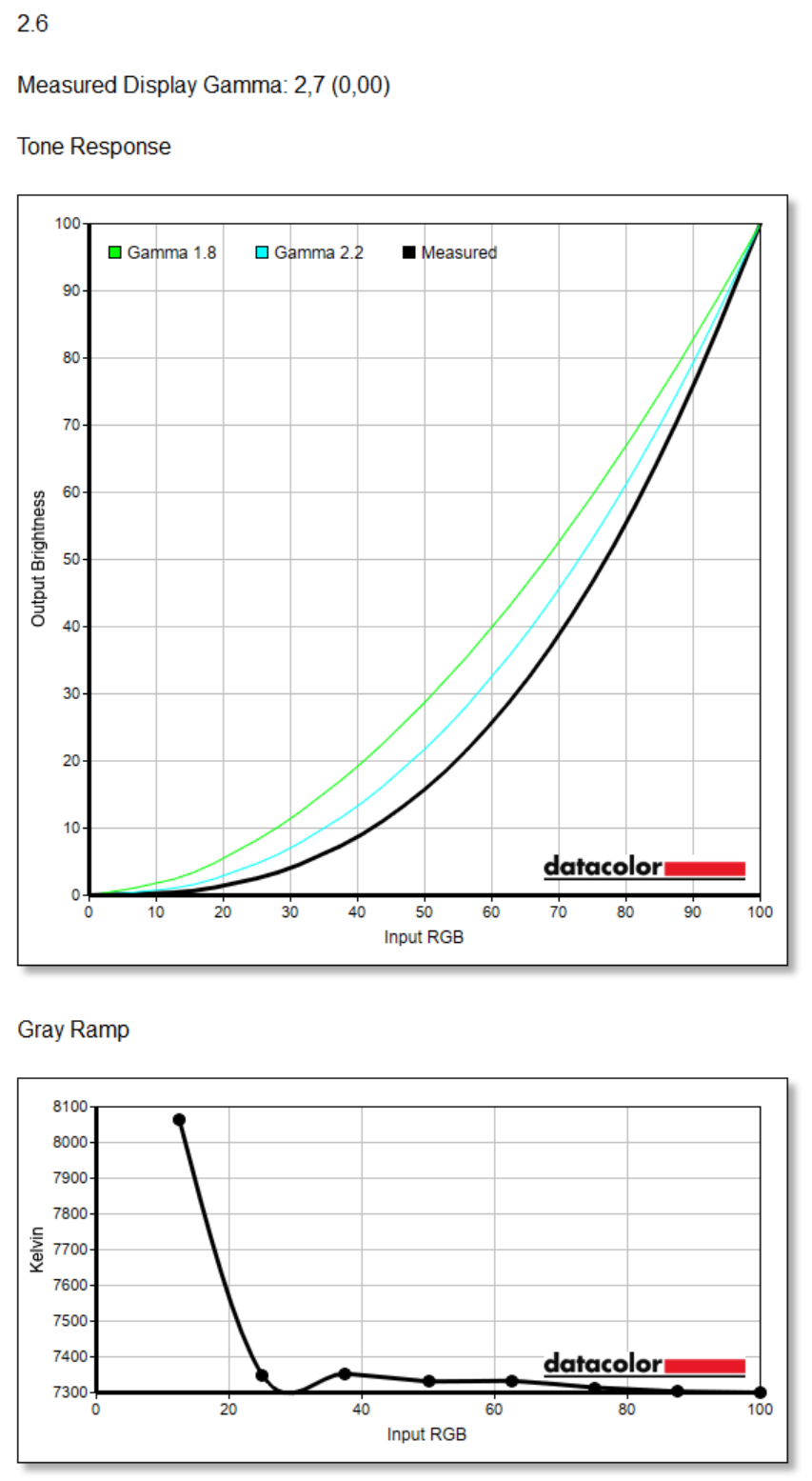

Gamma-arvolla säädetään harmaasävy- ja RGB-arvot näytölle sopiviksi. Oikein säädettynä pienet sävyerot erottuvat toisistaan mahdollisimman hyvin. Yleensä PC-näyttöjen tehdasasetus on pyritty saamaan mahdollisimman lähelle arvoa 2,2.
Näytöstä löytyy 3 eri gamma-asetusta, joista oletuksena käytössä on Gamma 2.2 ja joka oli mittaustemme perusteella kohdallaan. Gamma 1.8 ja Gamma 2.4 olivat mittaustemme mukaan 0,1 alakanttiin.

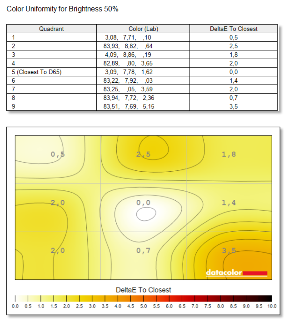

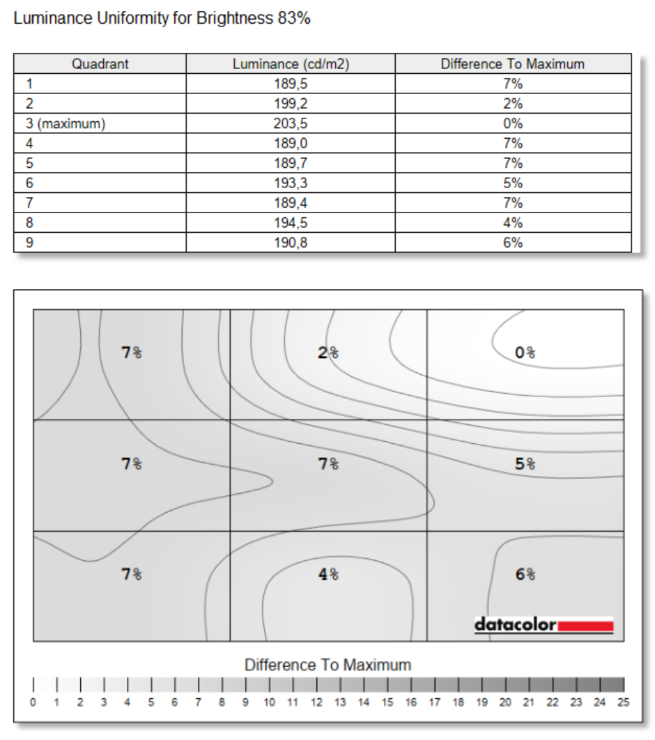

Väritasaisuus

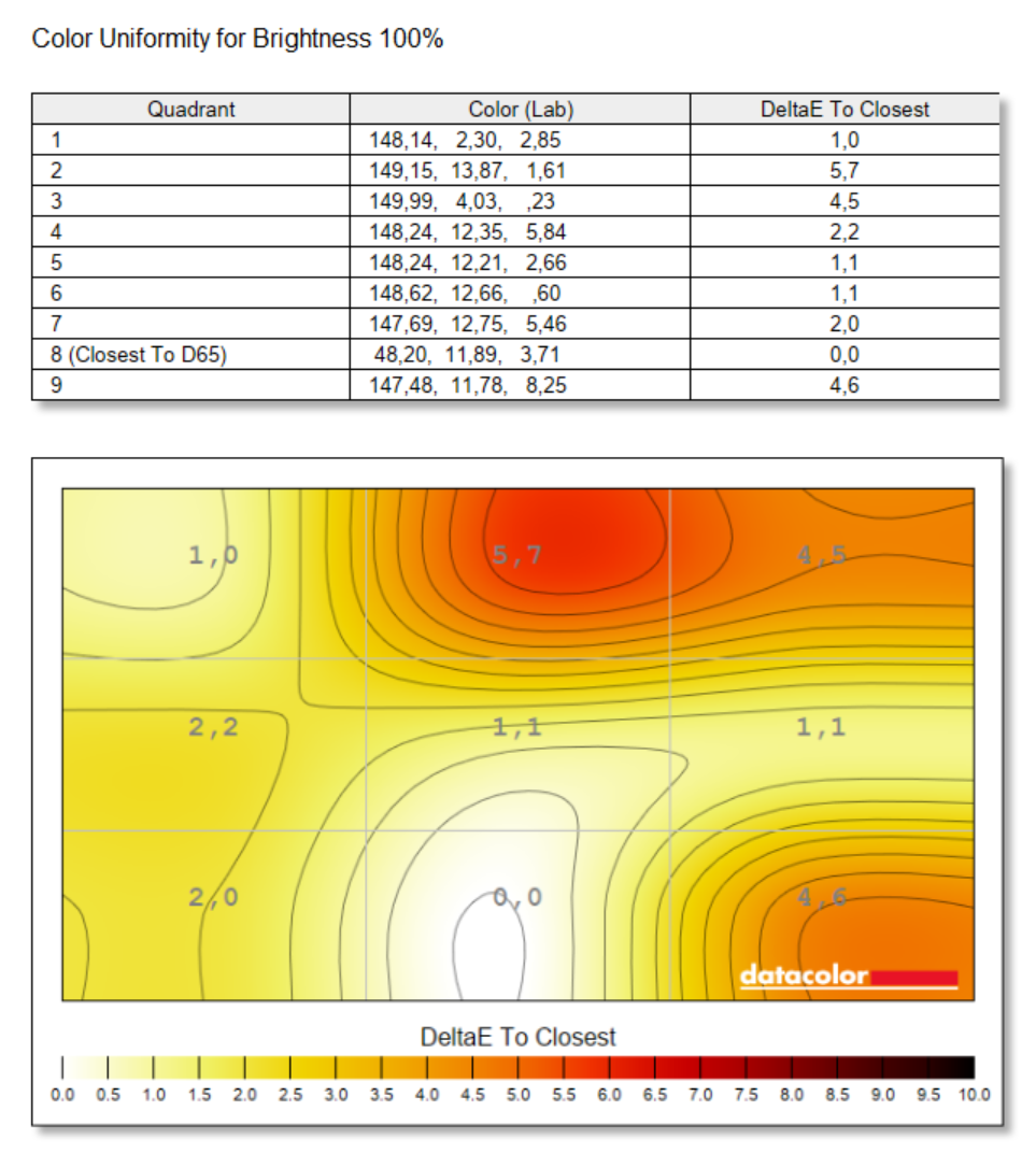

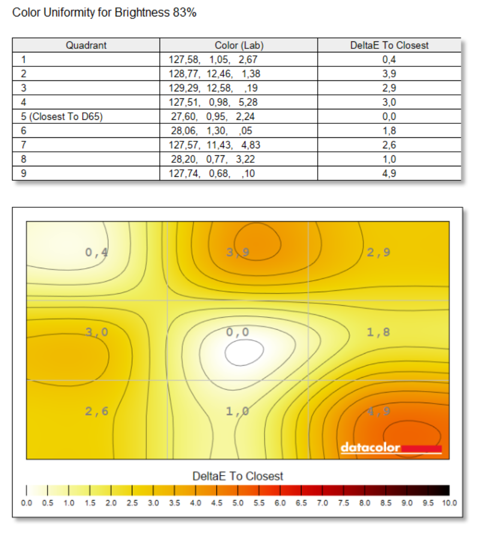

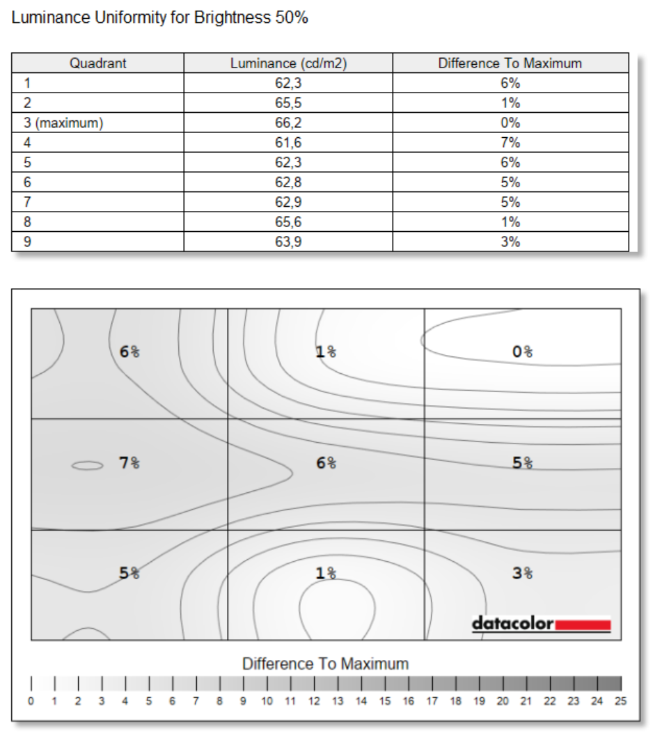

Paneelin väritasaisuus kärsi jonkin verran mitä kirkkaammasta kuvasta oli kyse. Pahimmillaan 100 % kirkkaudella poikkeama oli näytön yläosassa keskellä 5,7 Delta-E.

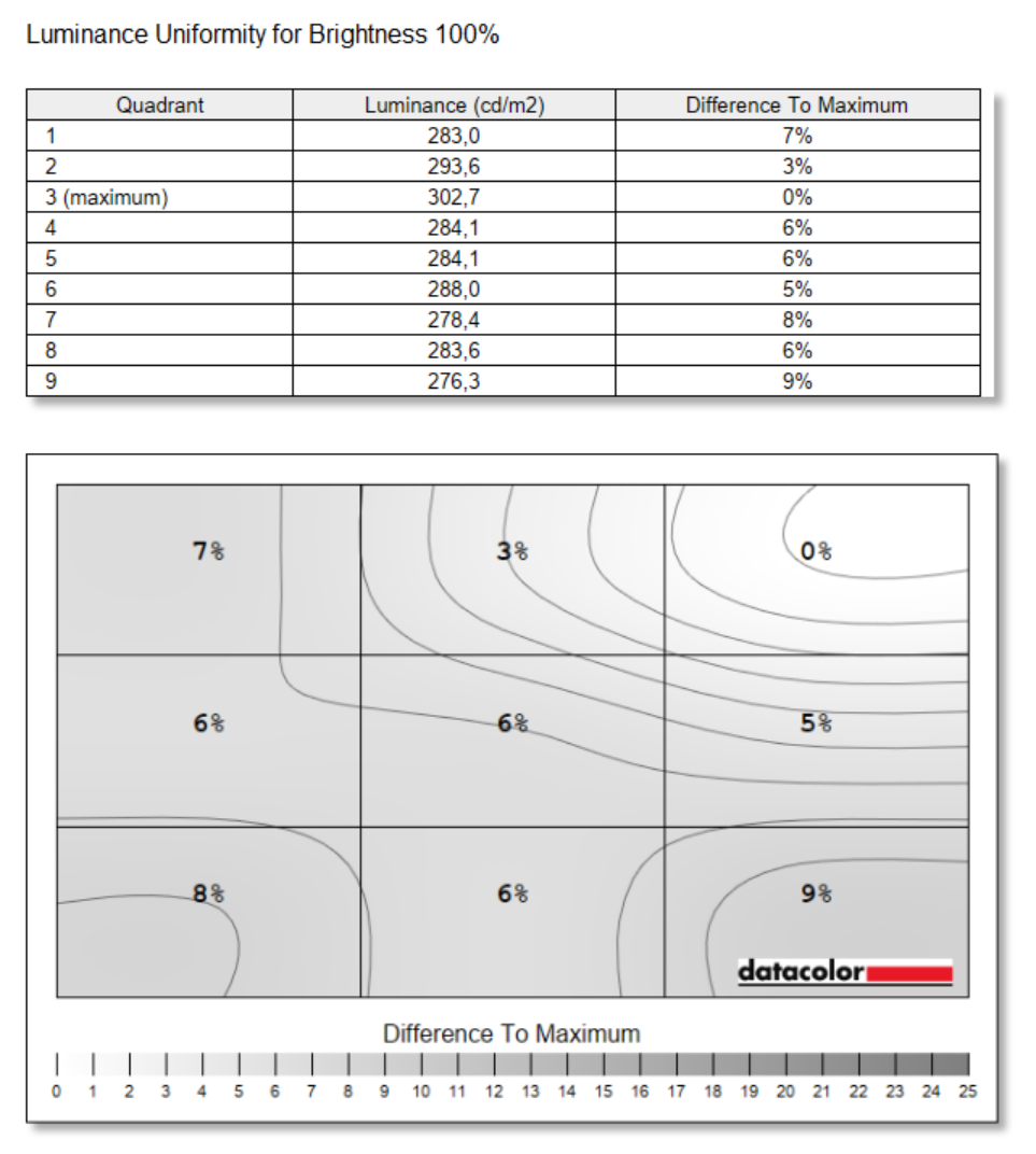

Valotasaisuus

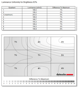

Valotasaisuudessa suurin poikkeama oli täydellä kirkkaudella paneelin oikeassa alakulmassa 9 % poikkeamalla ja pääosin poikkeama oli 7 % luokkaa.

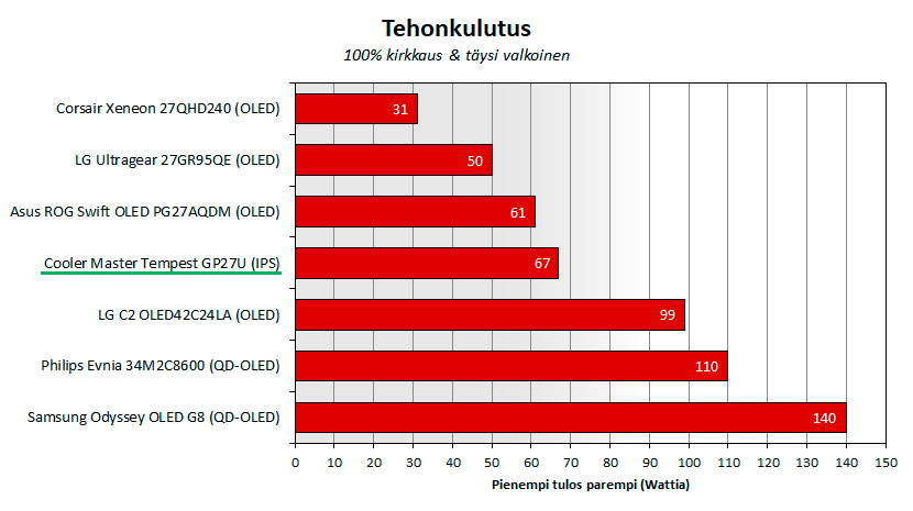

Tehonkulutus
Mittasimme tehonkulutusta seinästä Cotech EMT707CTL -mittarilla näytön täydellä kirkkaudella SDR-tilassa, kun taustana oli valkoinen taustakuva. Tehonkulutukseksi mitattiin 67 wattia.

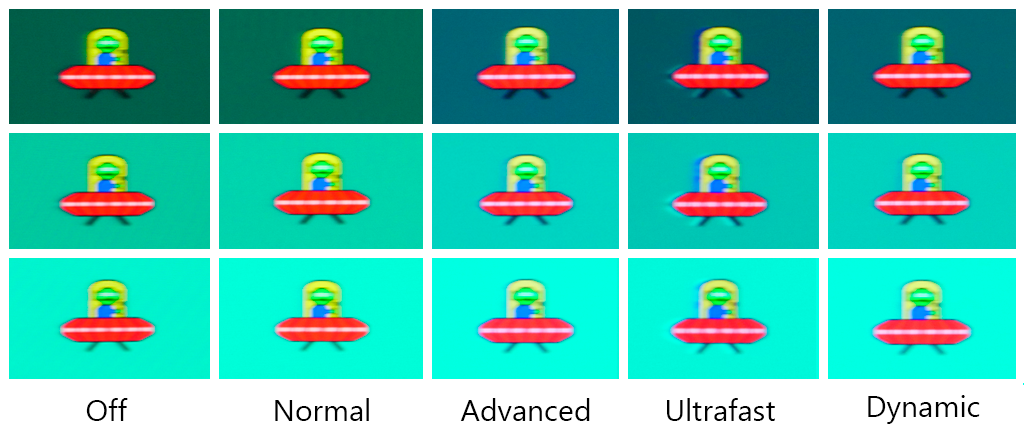

Cooler Master Tempest GP27U -näytössä on yhteensä jopa kuusi erilaista Overdrive-tilaa, joilla pyritään parantamaan näytön liikesumeuksia. Oletuksena Overdrive-tila on pois päältä, joten käsittelemme ensin tulokset tällä oletusasetuksella.

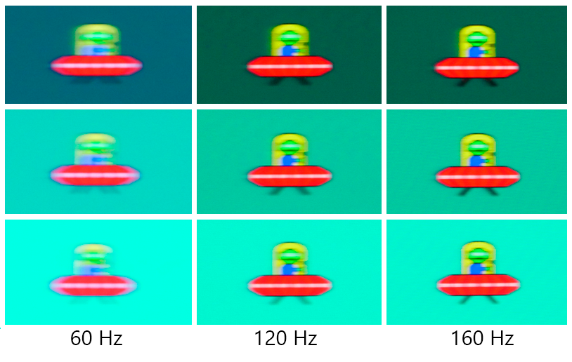

Kuvasimme näyttöä ns. pursuit-camera-tekniikalla UFO-testissä selvittääksemme paneelin pikselien vasteajan mahdollisesti aiheuttavat liikesumeudet. Liikesumeutta on havaittavissa jonkin verran, mutta 160 hertsin virkistystaajuudeksi melko maltillisesti. Häntimistäkin voidaan havaita etenkin tummemmilla taustoilla, mutta sekin on vähäistä.

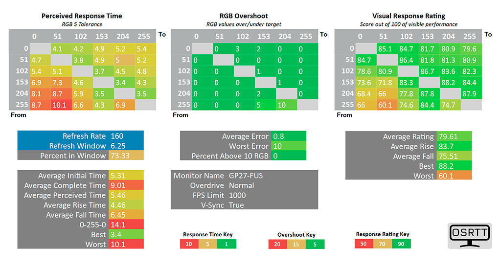

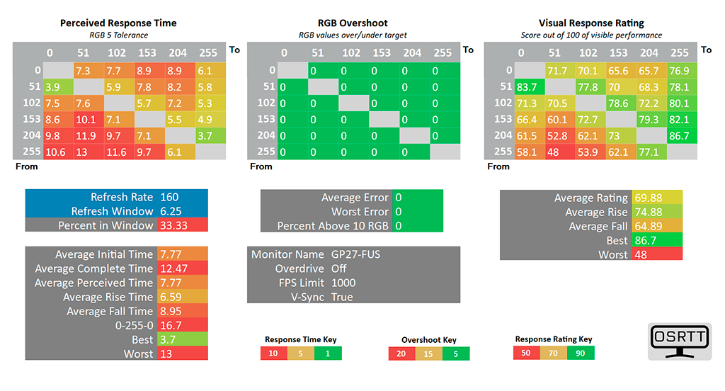

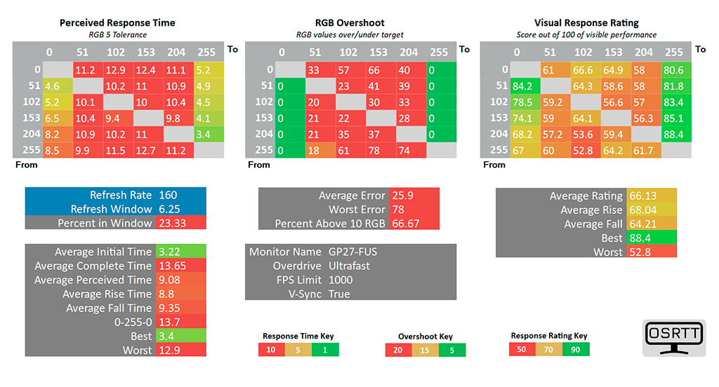

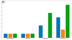

OSRTT (Open Source Response Time Tool)
Uusin hankintamme näyttötestien mittauslaitteisiin on OSRTT eli Open Source Response Time Tool. Laitteen on kehittänyt ja käsin rakentanut Iso-Britannialainen Andrew McDonald TechTeamGB -sivustolta ja se on nykyisin käytössä monilla näyttötestaajilla. OSRTT:n avulla voidaan mitata näyttöpaneelin viivettä ja sen ohjelmisto tuottaa tuloksista helppolukuisia lämpökarttoja ja lisäksi myös tarkempi yksittäisten tulosten tarkastelu onnistuu interaktiivisessa graafissa.

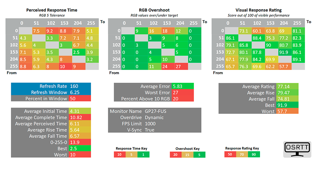

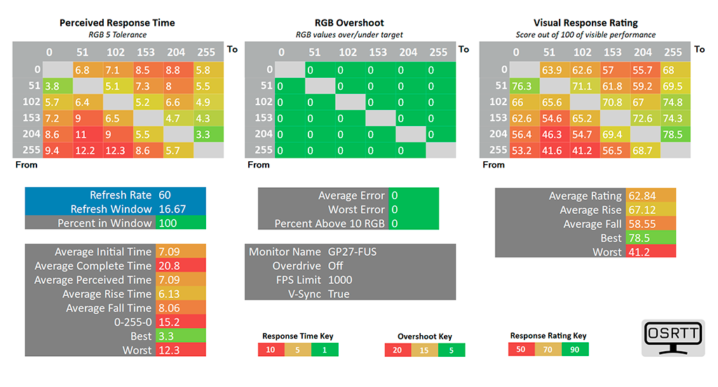

Vasteajat olivat tehdasasetuksilla mittauksissamme noin 7 millisekunnin luokkaa ilman minkäänlaista yliampumista.

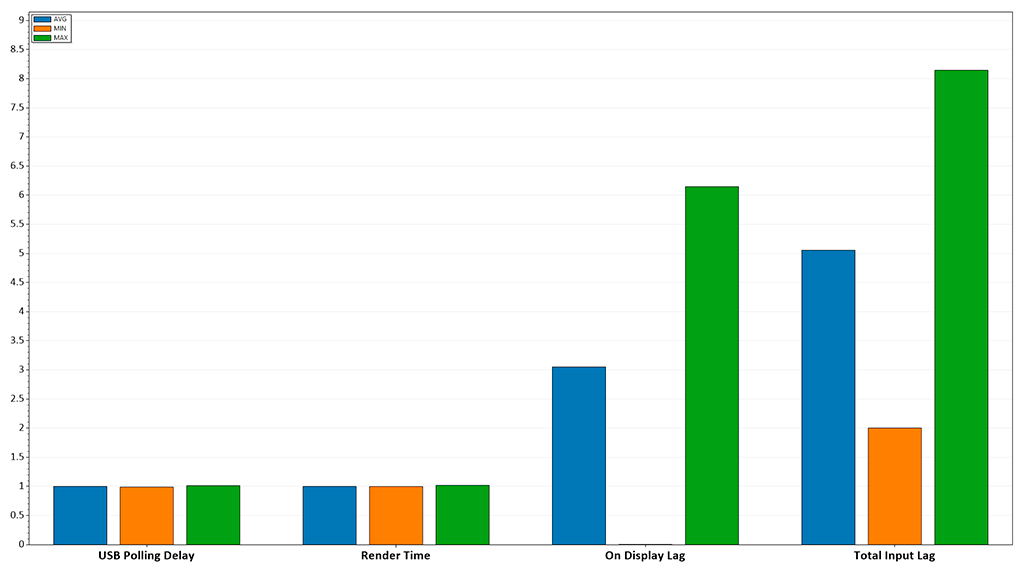

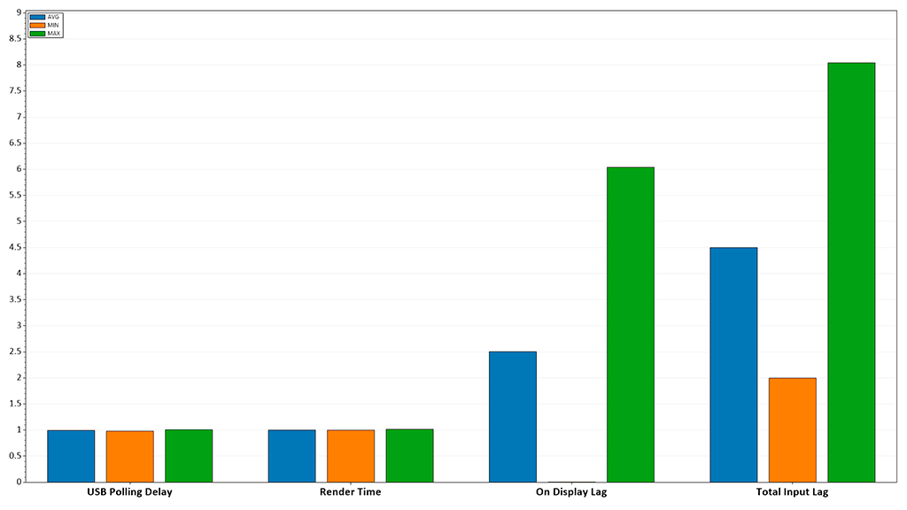

Näytön sisääntuloviiveeksi mittasimme 2,5 millisekuntia, kun Adaptive Sync oli pois päältä. Adaptive Sync päälle kytkettynä lisäsi sisääntuloviivettä vain reilun puolen millisekunnin verran.

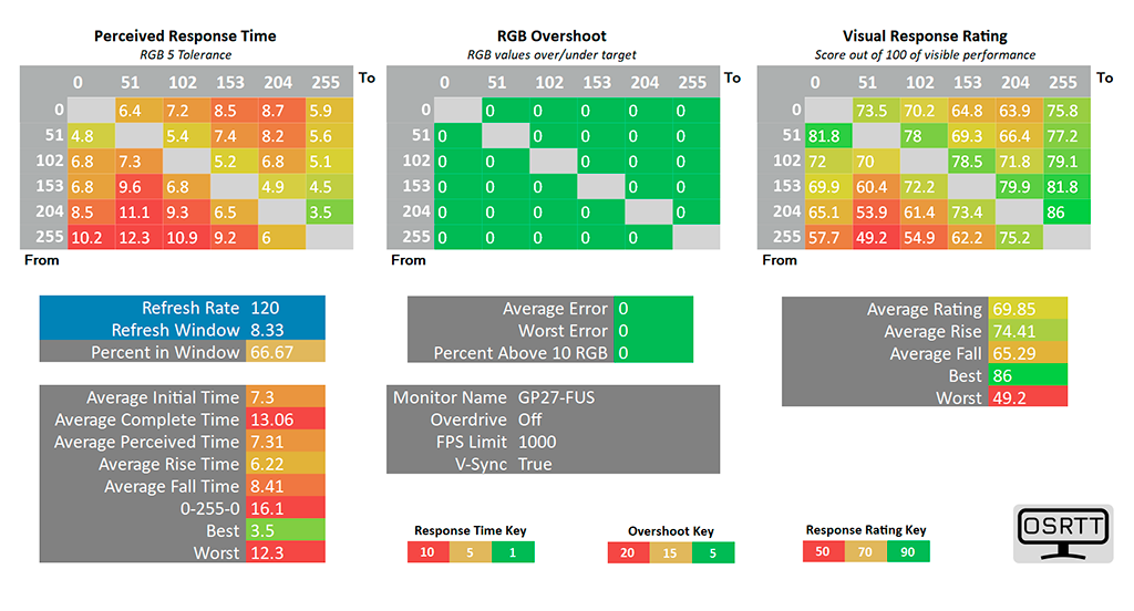

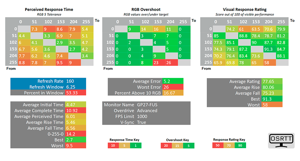

Näytössä on siis Overdrive tiloja yhteensä kuusi erilaista: Off, Normal, Advanced, Ultrafast, Dynamic ja User, joista viimeisimmässä käyttäjä voi itse viilata Overdrive-asetuksia haluamalleen tasolle. Ajoimme testit vain esiasetetuilla tiloilla.
Ufokuvien perusteella vähäisintä häntimistä on havaittavissa Normal, Advanced ja Dynamic -tiloissa. Ultrafast alkoi jo tuottaa jonkin verran haamukuvaa taustalle.

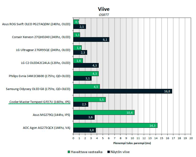

Mitattujen viiveiden osalta paras tulos saavutettiin Normal-tilassa noin 5,5 millisekunnilla. Mitä korkeammalle Overdrive-tiloissa mentiin, sitä enemmän alkoi ilmenemään yliampumista.
Yllä olevaan vertailutaulukkoon merkitty tulos on ajettu näytön Normal-overdrive tila käytössä ja Adaptive Sync poissa käytöstä.

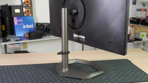

Tempest GP27U:n metallinen jalusta on tukeva ja siitä löytyy kaikki perinteiset säätömahdollisuudet. Näytön takaosassa on säädettävissä oleva RGB-valaistus ja näyttöliittiminä on myös kaksi kappaletta HDMI 2.1 -liittimiä, joita käyttämällä konsolit kuten Xbox Series X ja Playstation 5 yltävät 120 hertsin virkistystaajuuteen 4K UHD -resoluutiolla.
Näytön väriavaruus on toistaiseksi io-techin testipenkissä käyneistä näytöistä rikkain ja se kattoi mittauksissamme 100 % sRGB-, 100 % AdobeRGB- ja 98 % DCI-P3-väriavaruudesta. Myös väritarkkuus oli mittauksissamme huippuluokkaa ja asettui vertailutaulukkomme kärkisijalle. Näiden mittausten perusteella Tempest GP27U soveltuukin markkinoinnin mukaisesti myös vaativampaan työkäyttöön. Paneeli on myös kirkas yli 500 cd/m² tuloksella SDR-tilassa. Mitattu HDR-tilan maksimikirkkaus oli noin 700 cd/m².

Erikoista, että noinkin suurella zonemäärällä kontrastisuhde on käytännössä yhtä huono kuin ips-paneelisissa näytöissä ilman himmennyksiä.
Tämähän normaali ips näyttö jos ei käytä local dimmingia. Local dimming päällä kontrasti sitten parempi.
Ei vaan kyllä tässä on FALD (full array local dimming) +500 zonella. Rtings testannut samaisen näytön.
Joo niin on. Nyt puhuinkin local dimingistä, jonka saa asetuksista päälle ja pois. Ja io-techillä se on ollut 99% varmuudella pois päältä. Omassa näytössä kontrasti nousee merkittävästi jos sen laittaa päälle.
Pois päältä niin näyttö on ihan samanlainen kuin muutkin ips näytöt mitä mulla on ollut. Ja siis omassa on kontrasti 2630:1 local dimming päällä.
