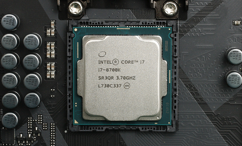

Testasimme, miten kaupasta ostettava retail- eli myyntiversio eroaa Intelin Engineering Sample -testikappaleesta.
Saimme käsiimme Core i7-8700K -prosessorin myyntiversion viikolta 30 ja vertasimme sen lämpötilaa ja tehonkulutusta sekä ylikellotuspotentiaalia aiemmin testaamaamme viikon 17 Engineering Sample -testikappaleeseen.
Lue artikkeli: Core i7-8700K: Retail vs Engineering Sample
Aika hyvältä näyttää retail-sample.
Onkohan ES:iä pitänyt hätäillä ja ei ole ollut aikaa valikoida niitä kunnolla? Vai olisiko sieltä valittu vuotavampia yksilöitä deliddaaville LN2-kellottajille?
Paha sanoa, tai sitten silikoni lotossa tuo retaili on sattunut paremmin kohilleen…
Jos pakasta ottaa 100 prossaa, niin niiden välinen ero lienee isompi kuin retailin ja engineerin samplen?
Mutta tuollainen 100 Hz ero kuullostaa aika pieneltä kun vertailee edellisen sukupolven Intelprossien eroja kulun suhteen.
Ei noilla ES-prossuilla ole mitään tekemistä Intelin näkökulmasta ylikellottajien kanssa, niitä tehdään sitä varten että eri tahot saavat testattua kyseistä alustaa.
Itse esitän mielummin lukijoille tulokset Retail-prosessorilla, joten siinä mielessä ehdottomasti halusin testata vielä erikseen 8700K:n tapauksessa ES vs Retail ja tulihan sen seurauksena mielestäni varsin mielenkiintoisia tuloksia. Varsinkin kun about kaikki maailman 8700K-testit on tehty juurikin ES:llä.
