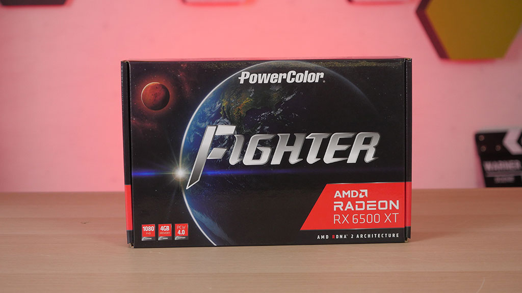

Testissä 6 nanometrin Navi 24 -grafiikkapiiriin perustuva ja neljän gigatavun näyttömuistilla varustettu Radeon RX 6500 XT.
AMD:n CES-keynotessa esittelemä Radeon RX 6500 XT saapui eilen myyntiin ja saimme viime tingassa io-techin testiin 299 euron hintaisen PowerColorin Fighter -mallin.
Tutustumme artikkelissa Radeon RX 6500 XT:n ja Navi 24 -grafiikkapiirin ominaisuuksiin ja ajamme suorituskykytestit Full HD -resoluutiolla. Mukana on myös tehonkulutus-, lämpötila- ja melumittaukset sekä ylikellotustestit. Ensisijaisina vertailukohtina testeissä ovat edellisen sukupolven 8 gigatavun näyttömuistilla varustettu Radeon RX 5500 XT ja isoveli Radeon RX 6600.
