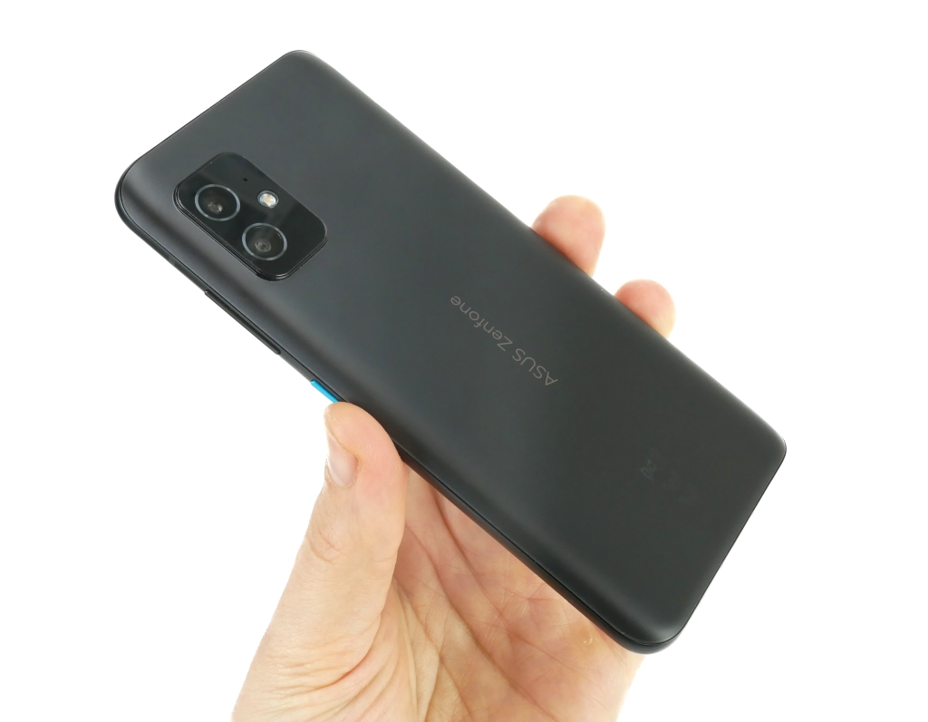

Asus julkisti uuden ZenFone 8 -mallistonsa toukokuun puolivälissä ja tutun kääntyvällä kameralla varustetun mallin ohella päivänvalon näki uusi pienikokoisempi ZenFone. Asus kertoi halunneensa suunnitella puhelimen vähemmälle huomiolle jääneeseen markkinasegmenttiin, eli pienikokoisten high-end-puhelimien joukkoon. ZenFone 8 on varustettu 5,9-tuumaisella 120 hertsin AMOLED-näytöllä, Snapdragon 888 -järjestelmäpiirillä, LPDDR5- ja UFS 3.1-muistilla, stereokaiuttimilla, 3,5 mm kuulokeliitännällä, 12 megapikselin etukameralla, 64 + 12 megapikselin kaksoistakakameralla sekä 30 watin pikalatausta tukevalla 4000 mAh akulla.
Tässä artikkelissa tutustutaan ZenFone 8 -perusmalliin runsaan kahden viikon käyttötestijakson pohjalta. ZenFone 8 Flip testataan myöhemmin omassa artikkelissaan.
