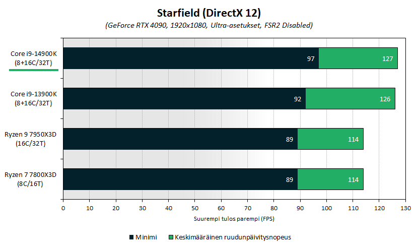

Starfield testattiin Ultra-kuvanlaatuasetuksilla FSR2 pois päältä. 7800X3D ja 7950X3D olivat noin 11 % suorituskykyisempiä kuin 7800X3D ja 7950X3D.
Tuossa verrataan itseensä

"Starfield testattiin Ultra-kuvanlaatuasetuksilla FSR2 pois päältä. 7800X3D ja 7950X3D olivat noin 11 % suorituskykyisempiä kuin 14900K ja 13900K."

Statfieldissä Intel suoriutui paremmin, päivitetty teksti.

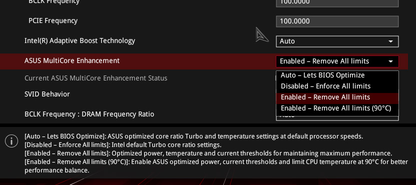

Enforce All Limits taitaa olla vakio tai ainakin lähimpänä sitä. Jos poistaa rajoitukset, niin ei toi jäähdy ilman chilleriä kuten oli jo 13900K/KS:llä ongelmana.
Ainakin omilla kokemuksilla NH-D15 kykenee jäähdyttämään maksimissaan n. 210~220 watin lämpökuorman, joka on vähemmän kuin "vakio" 253 wattia. Tuohon tuntuu kyllä vaikuttavan jonkin verran myös piirin ja IHS:n koko.
Teho Tuote ompi voittajan valinta
Meillä on ollut tuo Remove All Limits käytössä.
Lämmöt nousee NH-D15:llä 100 asteeseen niin Enforce All Limits (CPU package 253W) kuin Remove All Limits (304W). mutta suorituskyky on hieman parempi.
Pitkäkestoisemmassa Cinebench 2024:ssä 14900K:lla 2150 vs 2212 pistettä (+3%). Lyhyemmässä Cinebench R23:ssa 37462 vs 39857 pistettä (+6 %). Peleissä sama, kun jää alle 253W.
