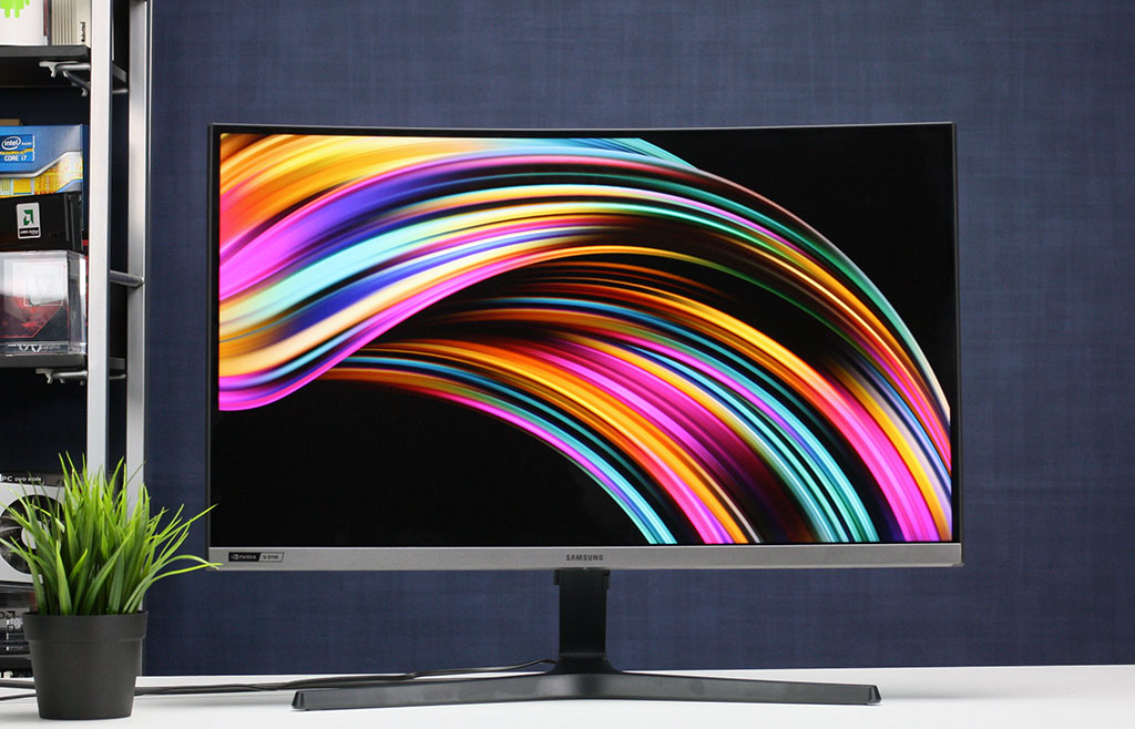

Testissä Samsungin kohtuuhintainen kaareva 27-tuumainen CRG5-pelinäyttö, jossa on VA-paneeli, Full HD -resoluutio ja 240 hertsin virkistystaajuus.
Testiin saapui Samsungin uusi 27-tuumainen kaarevalla Full HD -resoluution VA-paneelilla varustettu CRG5-pelinäyttö. Paneeli tukee 240 hertsin virkistystaajuutta ja Freesync-tuella varustettu Näyttö löytyy myös NVIDIAn G-Sync-tuettujen näyttöjen listalta. Hintaa C27RG50FQU-mallisella näytöllä on Suomessa noin 325 euroa.
