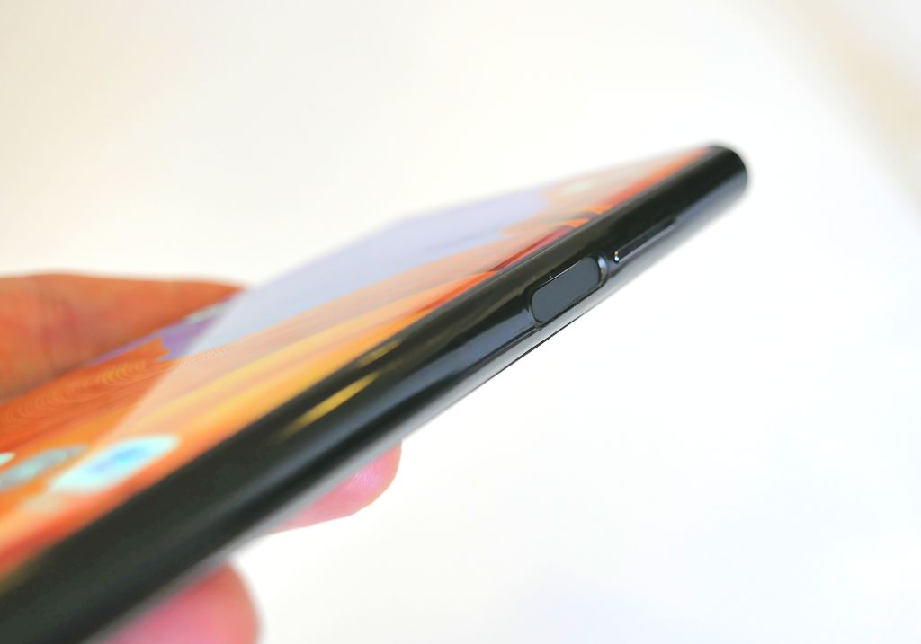

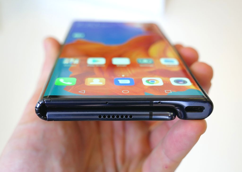

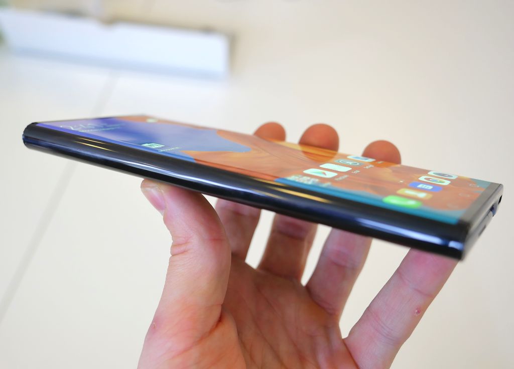

Kasaan taitettuna Mate X on 11 mm paksu, eli tavanomaista nykypäivän puhelinta muutaman millin paksumpi, muttei siitä huolimatta häiritsevän tai liian paksu. Toteutus on siltä osin fiksu, ettei laitteen kaarevaan rakenteeseen tunnu kiinnittävän juurikaan huomiota sitä taitettuna käytettäessä. Kaartuvien reunojensa ansiosta puhelin istuu varsin mukavan tuntuisesti kouraan. Kokonaistuntuma on varsin yhtenäinen ja jämäkkä. Virtapainike ja sormenjälkitunnistin löytyvät puhelimen oikeasta kyljestä ja etunäytön avaaminen vaatii painikkeen painamisen, jonka yhteydessä laite myös lukee sormenjäljen.

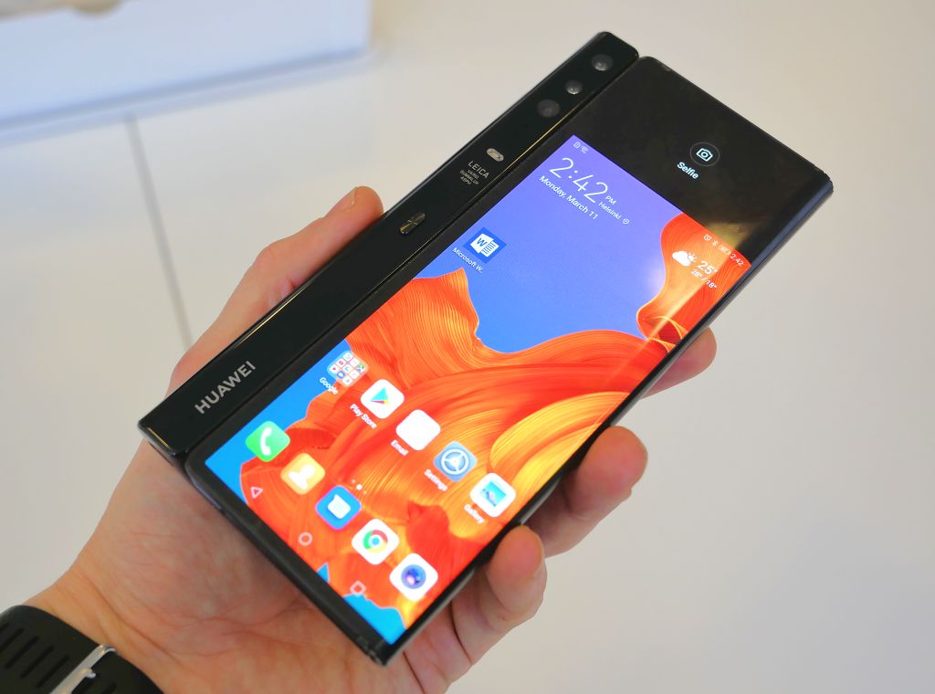

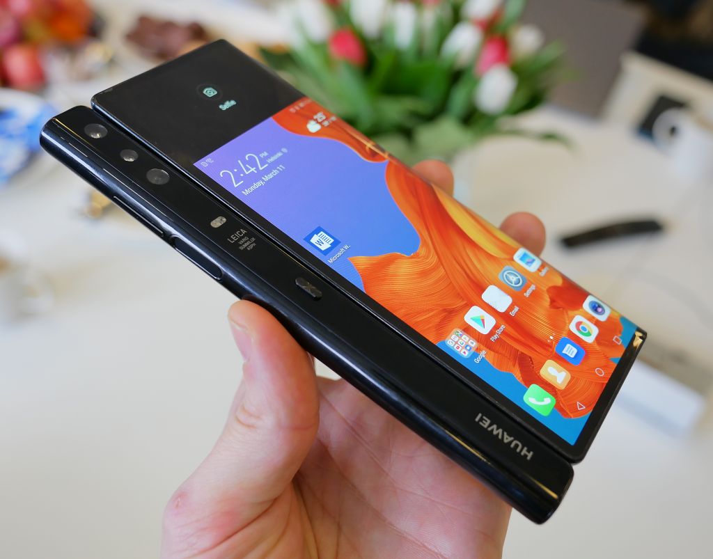

Näyttö jatkuu taitettuna luonnollisesti laitteen taustapuolelle ja ”takanäytön” saa herätettyä henkiin kääntämällä laitteen ympäri. Takapuolen näyttökaistale on kooltaan hieman kapeampi, jolloin sen läpimitaksi muodostuu 6,38 tuumaa ja resoluutioksi 2480 x 892 pikseliä, joten kuvasuhde on poikkeuksellisen laaja 25:9.
Huawei onkin ainakin toistaiseksi rajannut noin viidenneksen näytön yläreunasta pois käyttöliittymän käytöstä ja demolaitteessa yläreunassa sijaitsi selfiekuvauksen pikavalinta. Yrityksen tavoitteena on hyödyntää yläosaa tehokkaammin, joten toivottavasti julkaisun yhteydessä siinä nähdään jonkinlaisia erikoistoimintoja ja käyttäjällä on ehkäpä mahdollisuus myös laajentaa käyttöliittymänäkymä ylös asti.
Toisaalta totesimme myös ensituntumien yhteydessä, että oikeakätiselle pienempi takanäyttö toimi varsin mukavasti yhden käden tilan korvaajana, sillä yhdellä kädellä ylettyi melko hyvin sekä näytön yläosaan että vastakkaiselle reunalle. Vasenkätinen ei pysty hyödyntämään takanäyttöä samalla tavoin, sillä vasemmassa reunassa sijaitsee puhelimen rautaominaisuuksia sisältävä palkki.

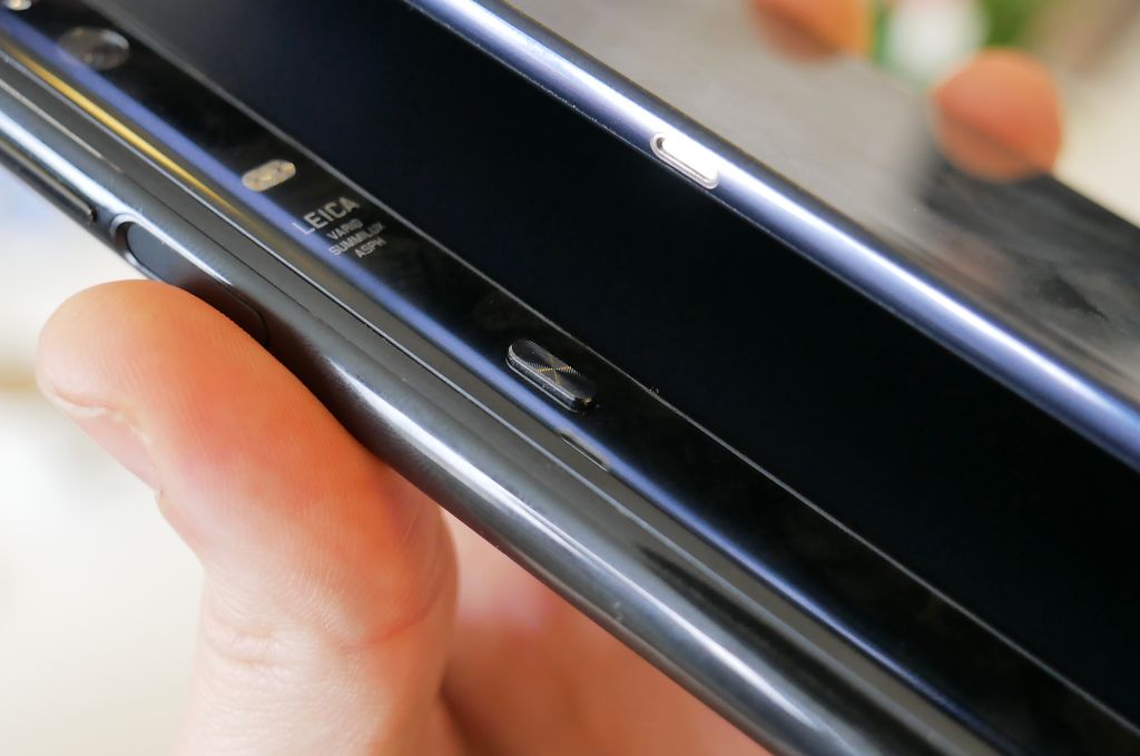

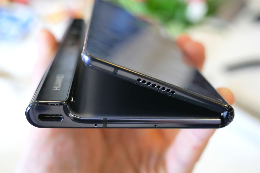

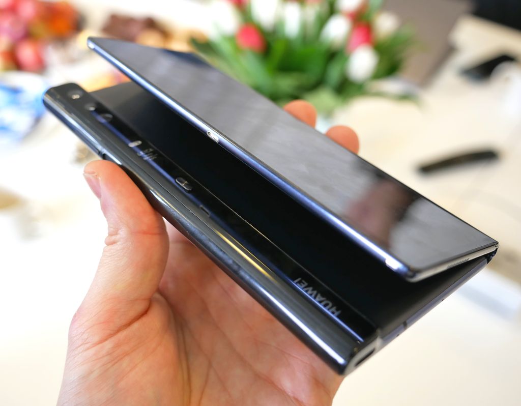

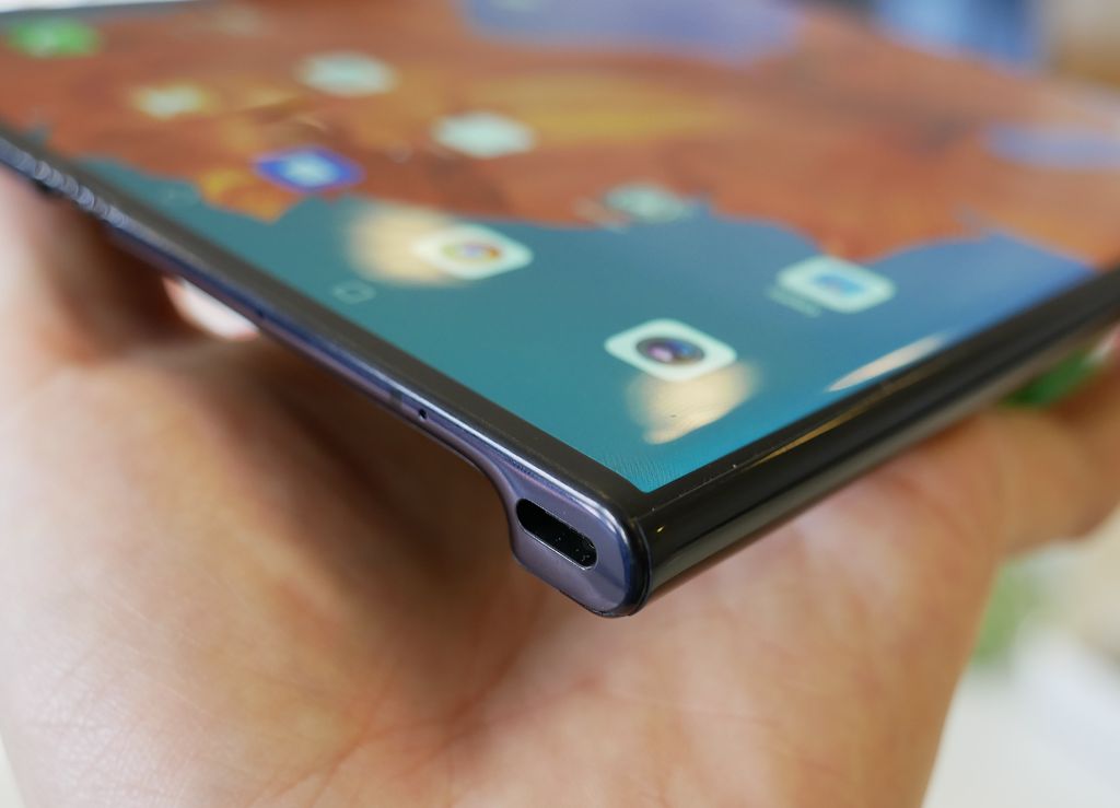

Mate X:n näyttö avautuu täyteen komeuteensa painamalla laitteen reunapalkissa kameroiden alapuolella sijaitsevaa pientä painiketta, joka vapauttaa mekaanisesti kolme pientä lukituskynttä ja päästää näytön ponnahtamaan sentin verran auki. Saranamekanismiin on rakennettu sen verran esijännitystä, että suljettaessa näyttö on myös painettava tarkoituksellisesti takaisin kiinni lukittuun asentoon.

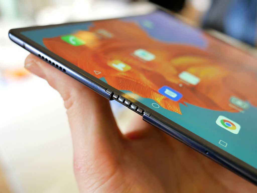

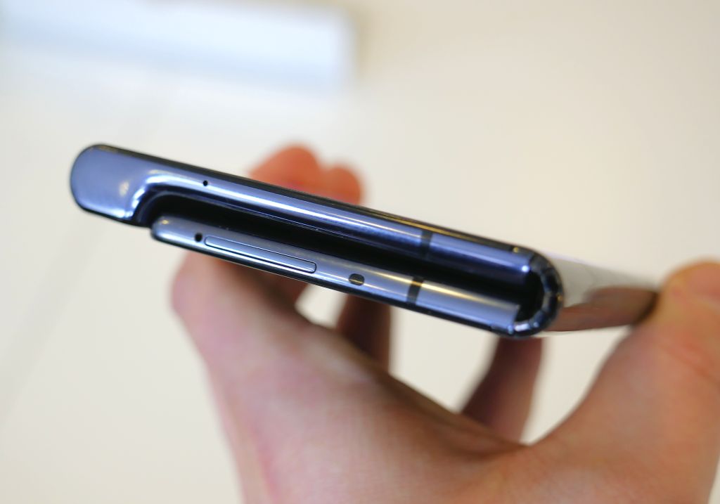

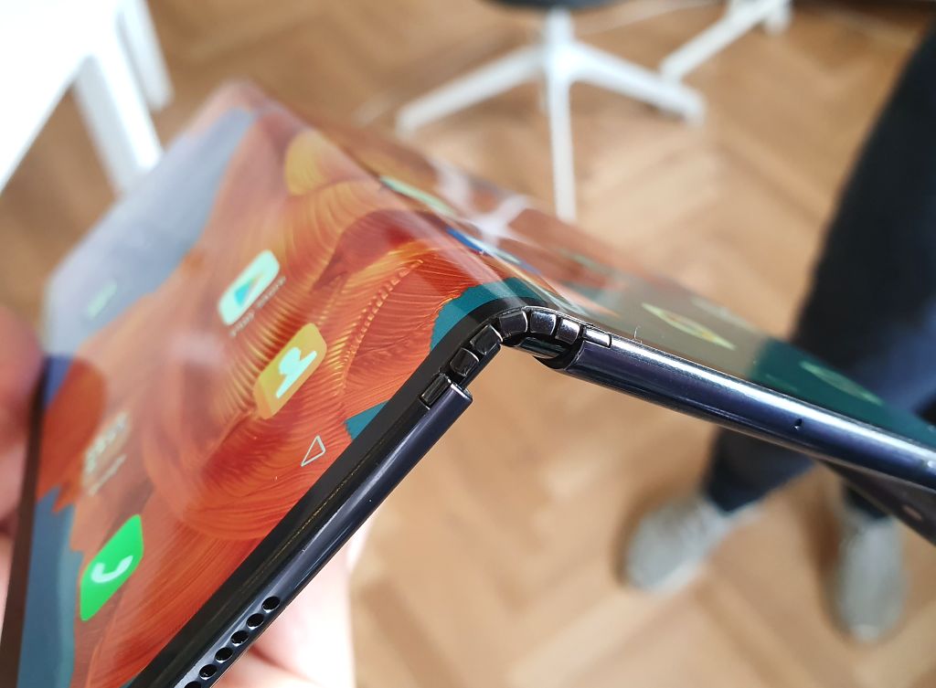

Mate X:n avaaminen ensimmäistä kertaa omin käsin on mielenkiintoinen kokemus. Huawein mukaan yli sadasta osasta koostuva saranamekanismi on melko lineaarisen jäykän tuntuinen, joten se vaatii määrätietoista vääntämistä, vaikka samalla laitteen kanssa pyrki toimimaan vaistomaisen varovaisesti. Saranan avaamisen loppuvaiheessa kuuluu pientä hieman ilkeältä kuulostavaa rutinaa ja naksahdus, jonka tarkoituksena on kertoa mekanismin saavuttaneen päätepisteensä. Huawein edustajan mukaan äänet kuuluvat asiaan.

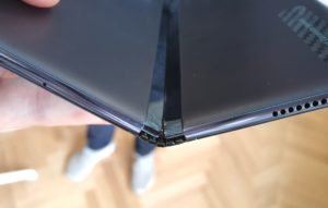

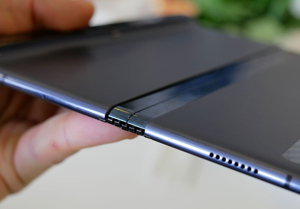

Saranamekanismin tarkempaa toimintaa on hieman hankala havaita, mutta päädyissä on nähtävissä viisi hieman toisiinsa nähden liikkuvaa ”nikamaa” ja lisäksi taustapuolella saranan suojana on hieman sisäänpäin painumaan pääsevät peitelevyt. Ensikokemusten perusteella sarana on suunniteltu niin, että sitä ei tule vääntäneeksi vahingossa yli rajojensa, jonka seuraukset saattaisivat olla kohtalokkaat.

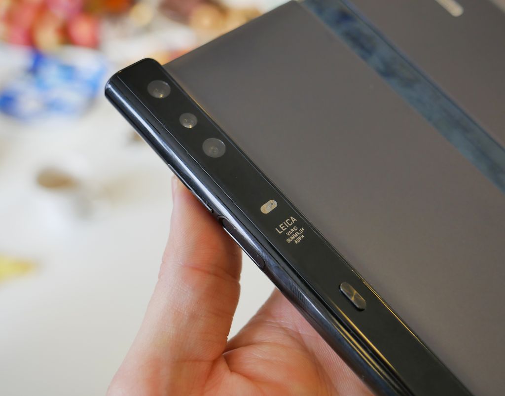

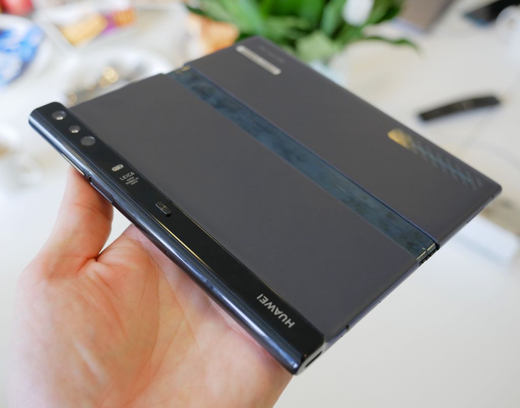

Leican kanssa kehitetty takakameraratkaisu on sijoitettu laitteen paksuun reunapalkkiin. Huawein antamien tietojen mukaan kolmoiskamera koostuu 40 megapikselin pääkamerasta, 16 megapikselin superlaajakulmakamerasta sekä kahdeksan megapikselin telekamerasta.
Huawei on toistaiseksi hieman vaitonainen kameran tarkemmista ominaisuuksista ilmeisesti siksi, että kamerassa käytetään saamiemme vihjeiden mukaan samaa tekniikkaa kuin tulevissa P30-malleissa. Huawein edustaja myöskin rajoitti esittelyn aikana mm. kamerasovelluksen käyttöä mm. zoomin osalta ja pikaisen vilauksen perusteella zoomaus vaikutti ylettyvän yrityksen aiempian huippumalleja pidemmälle.

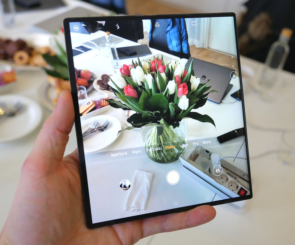

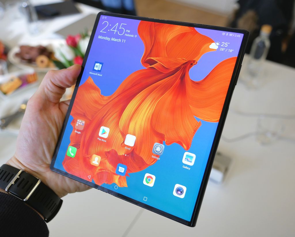

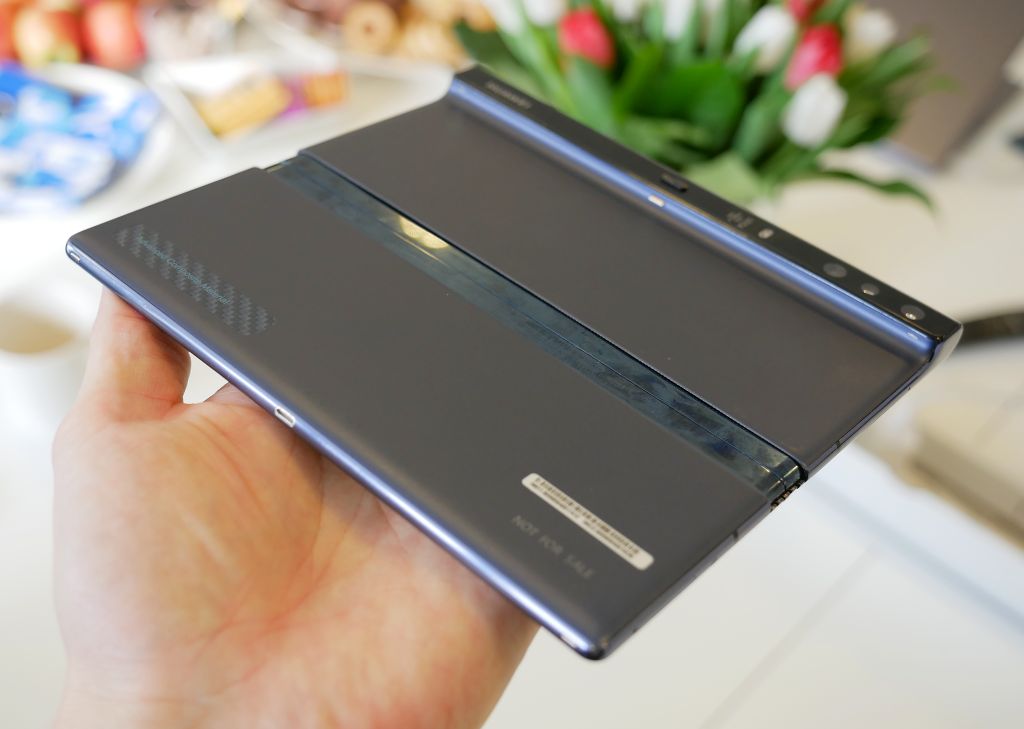

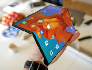

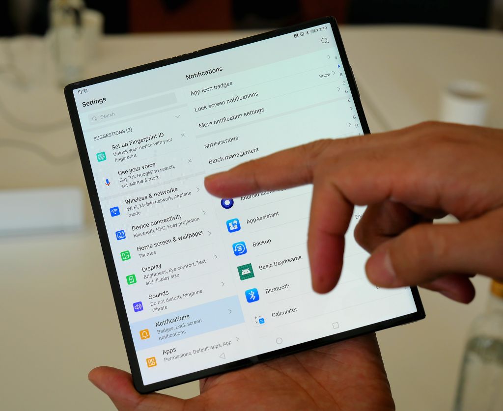

Kaikkia tätä artikkelia lukevia kiinnostaa varmasti eniten miltä taittuva OLED-näyttöpaneeli sitten käytännössä tuntuu. Avattuna taittuva näyttö on läpimitaltaan kahdeksan tuumaa ja tarkkuudeltaan 2480 x 2200 pikseliä. Parhaiten näyttöä voisi ehkäpä kuvata kiiltäväpintaisena muovikalvona, joka on kiinnitetty tiiviisti kovan tasaisen materiaalipinnan päälle. Saranakohta oli tunnettavissa esituotantokappaleessa pienenä epätasaisuuteen kynnellä tai sormenpäällä voimakkaammin tunnusteltaessa, mutta normaalikäytössä saranakohtaa ei näytön pinnasta havainnut. Valmistajan edustajan mukaan saranakohdan pitäisi tuntua vieläkin tasaisemmalta lopullisessa tuotantoversiossa.
Sopivassa valossa katsottuna saranakohdassa näytön pinnassa voi myös havaita pieniä aaltoja/ryppyjä, mutta käytössä niihin ei kiinnittänyt mitään huomiota. Myös auki- ja kiinni taitettaessa saranarakenne tuntuu pitävän näyttöpaneelin ”tiukkana”, eli saranan kohdalle ei pääse missään vaiheessa muodostumaan ”löysää” kohtaa. Ohut muovipintainen näyttöpaneeli saumautuu reunoilta hyvin huomaamattomasti puhelimen runkoon.
Mate X käyttää Android 9 Pie –pohjaista EMUI 9.1.1 –versiota, joka ei esituotantokappaleessa ollut vielä saamiemme tietojen mukaan täysin valmiissa muodossa. Siitä huolimatta käyttöjärjestelmä ja käyttöliittymä vaikuttivat toimivan demolaitteella varsin sujuvasti ja ongelmitta.

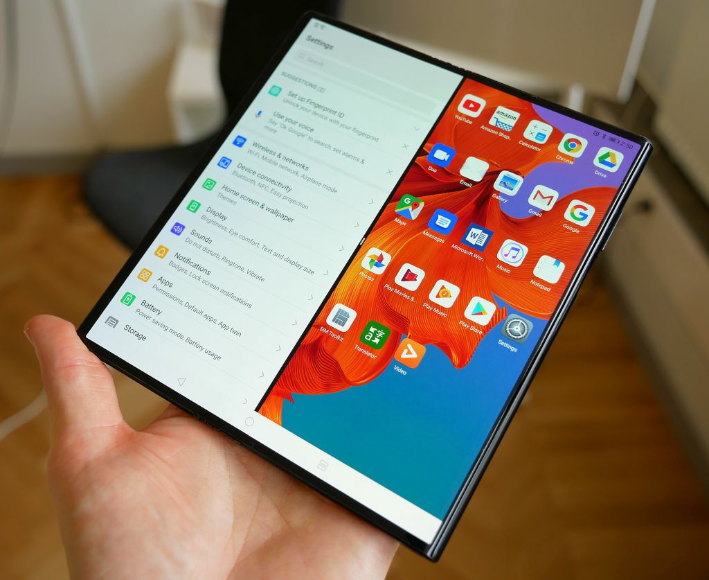

Kun näyttö avattiin, auki ollut sisältö laajeni käytännössä viiveettä avatulle koko näytön alalle. Osa vakiosovelluksista (kuten sähköposti, asetusvalikko, viestit) osaavat hyödyntää suurta näyttöä näyttämällä enemmän sisältöä, kuten vaikkapa viestilistauksen ja viestin sisällön samassa näkymässä. Moniajo on mahdollista kahden rinnakkaisen tai päällekkäisen sovellusikkunan muodossa, joka tuntui toimivan sujuvasti. Esimerkiksi Whatsapp-keskustelun ja nettiselailun voisi kuvitella sujuvan varsin hyvin rinnakkain ja toisaalta näytön yläreunassa voi esimerkiksi katsella videota YouTubesta samalla kun alaosaan jää riittävästi tilaa muulle toiminnalle. Rinnakkaissovelluksista voi myös siirtää sujuvasti sisältöä ikkunasta toiseen. Selfie-kuvaus onnistuu kiinnitaitettuna takanäyttöä hyödyntäen, jolloin käyttäjä voi ottaa hyödyn irti laitteen laadukkaista kameroista.
