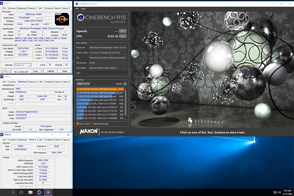

AMD:n Threadripper-prosessorit tulevat mallista riippuen saataville tämän kuun 10. päivä (1920X, 1950X) tai kuun viimeinen päivä (1900X). Antaakseen esimakua tulevasta ylikellottajille, AMD järjesti SIGGRAPH-messuilla pitämässään Capsaicin-tapahtumassa LN2-ylikellotustestin.
Ilmeisesti AMD:n omalla Whitehaven X399 -emolevyllä ajetuissa ylikellotustesteissä Ryzen Threadripper 1950X ylikellottui kaikki 16 ydintä käytössä 5,2 GHz:iin. Ylikellotus toteutettiin pelkkää kerrointa muuttamalla, eikä 100 MHz:n väylätaajuutta korotettu lainkaan. Jäähdytyksestä vastasi tietenkin -196 celsiusasteinen nestemäinen typpi. Järjestelmä oli varustettu neljällä 8 gigatavun DDR4-muistikammalla ja se oli kyllin vakaa ainakin Cinebench R15 -testiajoon. Kokoonpano sai tuloksekseen 4122 pistettä.
