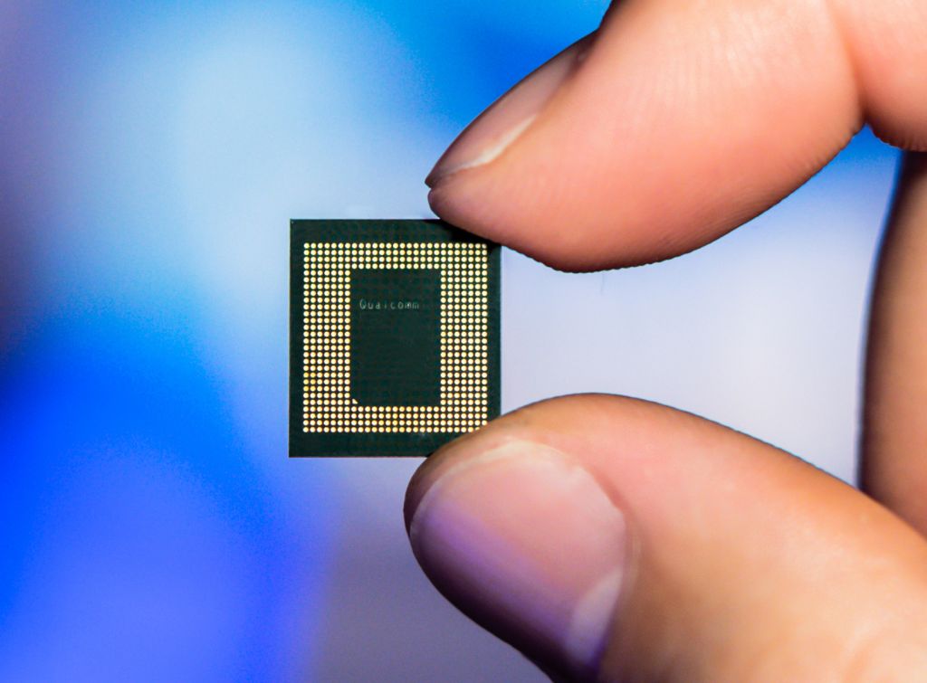

Tämän vuoden lippulaivapiirit Armin tuoreella Arm v9 -arkkitehtuurilla ja yksittäisellä Cortex-X2-tehoytimellä ovat vasta vähitellen rantautumassa markkinoille, mutta markkinoiden taustalla kehitys jatkaa kehittymistään. Kehityksen suunta ei kuitenkaan vaikuta kenties odotetulta, sillä uusimpien huhujen mukaan Armin seuraava Cortex-X3-prosessoriydin ei välttämättä tule korjaamaan markkinoilla pari vuotta huomiota herättänyttä suurehkoa virrankulutusta ja sen myötä lämpöä, vaan kenties jopa heikentää tilannetta.
Taiwanista tulleiden huhujen mukaan Cortex-X3 on nimittäin jopa Cortex-X2:ta virtasyöpömpi. Huhun mukaan uutuusydin tulee olemaan hieman tehokkaampi kuin Cortex-X2, mutta 10 prosenttia vähemmän energiatehokas 3 GHz:n kellotaajuudella. Pienehkön CPU-suorituskykyparannuksen vastapainona AI-suorituskyvyn huhutaan paranevan peräti 100 prosenttisesti.
Toki uutuuspiirien julkaisu on vielä tulevaisuudessa, eli Arm voi kyetä parantamaan ytimensä energiatehokkuutta, mutta toisaalta linja olisi jatkumoa tämän vuoden X2-ytimille, jotka osoittautuivat testeissä pykälän vähemmän energiatehokkaiksi kuin edellisen sukupolven X1-ytimet.
