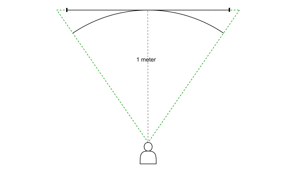

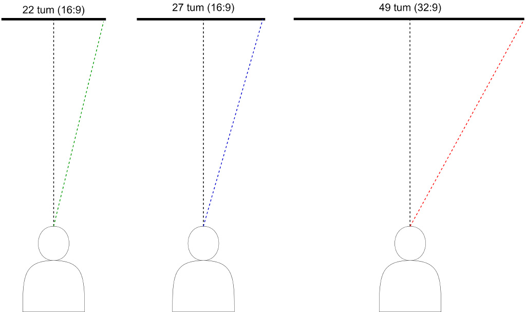

Yleensä tietokoneen näyttöä katsotaan noin metrin päästä. Pienemmällä, esimerkiksi 22 tuuman näytöllä kaikki näytön pinnan osat ovat suunnilleen samalla etäisyydellä käyttäjästä. Näytön vasemmasta reunasta luettu teksti näyttää siis suunnilleen samankokoiselta kuin ruudun keskelle sijoitettu teksti. Mitä leveämpi näyttö on, sitä suurempi etäisyys on silmistäsi. Alla oleva kuva kuvaa erilaisten näyttökokojen välisiä eroja.
Esimerkiksi 22-tuumainen 16:9-kuvasuhteen näytön leveys on noin 50 cm. Jos istut metrin päässä näytöstä, näytön keskusta on täsmälleen metrin päässä sinusta, mutta näytön oikea ja vasen reuna ovat noin 103 cm:n päässä. Ero ei ole kovin suuri. Mutta tasaisen, erittäin leveän 32:9-kuvasuhteen näytön leveys on sen sijaan noin 120 cm, mikä tarkoittaa, että vasen ja oikea reuna ovat silmistäsi 16 cm kauempana kuin keskikohta, jolloin ero on 16 prosenttia. Tämä suuruusluokka alkaa jo vaikuttaa näytön luettavuuteen sekä peli- ja elokuvaelämyksiin. Se voi rasittaa silmiä pitkällä aikavälillä, koska polttoväli on erilainen näytön keskikohdan ja sen reunojen välillä.
Tämä suurten näyttöjen vaikutus voidaan estää kahdella tavalla: joko istumalla kauemmas näytöstä, jolloin myös kuva on pienempi, tai käyttämällä kaarevaa näyttöä, joka tuo reunat lähemmäs. Näistä kahdesta vaihtoehdosta kaarevalla näytöllä saat siis eniten irti näytöstäsi.

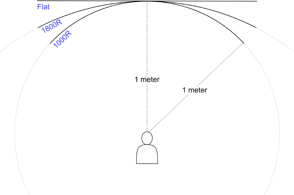

Kaarevan näytön teknisissä tiedoissa kaarevuus on yleensä määritetty R-lukuna, esimerkiksi 1800R tai 1000R. Tämä luku kertoo sellaisen ympyrän säteen, jonka kaarevuus on sama kuin näytöllä. Mitta ilmoitetaan millimetreinä. Esimerkiksi 1800R-kaarevuuden näyttö on paneeli, joka on rakennettu sellaisen ympyrän muotoiseksi, jonka säde on 1,8 metriä.
Kuva siitä, kuinka näyttöjen kaarevuus toimii metrin etäisyydellä.
Tämän avulla on helppo määrittää tietokoneen näytön täydellinen kaarevuus, nimittäin etäisyys millimetreinä. Kun istut 1,8 metrin päässä 1800R-kaarevasta näytöstä, kaikki paneelin pisteet ovat yhtä lähellä silmäsi. Siksi 1000R-kaarevuus sopii parhaiten työpöytänäytölle, koska se on tyypillinen etäisyys käyttäjän ja näytön välillä.
Silmiesi mielestä sellainen näyttö on suurin, jossa on optimaalinen kaarevuus, koska se peittää suurimman osan näkökentästäsi. Tämä on esitetty alla olevassa kuvassa:
1000R-kaareva 49-tuumainen näyttö näyttää suuremmalta kuin tasainen 49-tuumainen näyttö samalla etäisyydellä.
Esimerkissä käytetään lävistäjältään 49-tuumaista (noin 125 cm) paneelia. Kun istut yhden metrin etäisyydellä, 1000R:n kaareva näyttö peittää suuremman osan näkökentästä kuin vastaavan kokoinen litteä näyttö ja näyttää siten suuremmalta. Optimaalisen kaarevuuden valitsemisella on siis suuri merkitys, kun olet valitsemassa uutta näyttöä.

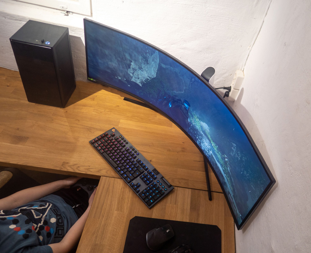

Miksi Samsungin näissä Odyssey G7 ja G9 tuo näytön kaarevuus loppuu laidoissa, noin 10-15cm matkalle? Näyttö on kaareva vain keskeltä. Omat veikkaukseni on tuotannolliset syyt, tasasesti kaartuva ois ollut hankalampi tai kalliimpi valmistaa, tai sitten ehjien näyttöjen saanto olisi ollut pienempi.
katselukulma muuttuu epäedulliseks jos se kaartuu reunoihin saakka?
Tätä pohdin itsekkin, lähinnä siis katselukulma per silmä jos muuttuisi, mutta ei se niinkään ole. Tuossa on vertailukohtana toinen näyttö, jossa on vähän loivempi kaarros, mutta loppuun asti, ja kyllä tässä tuo epätasainen kaartuminen aiheuttaa pienen epämieluisan efektin. Tiukka R100 kurvi on jotain mihin tottuu, mutta ei oikein tähän.
