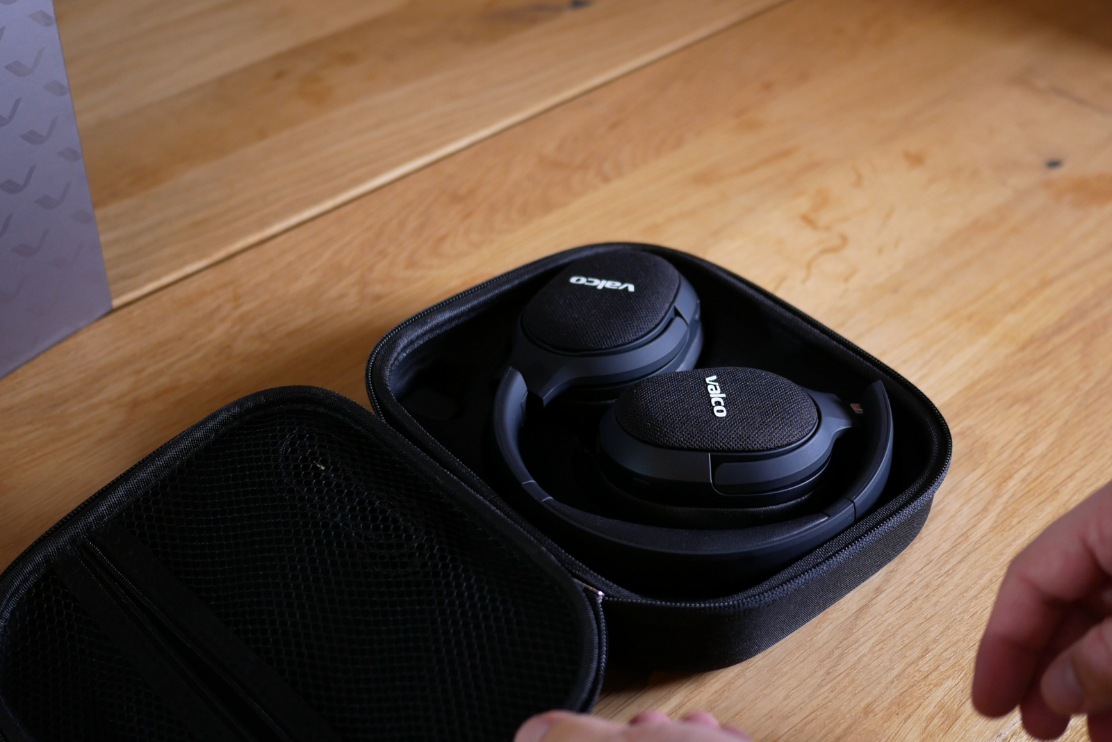

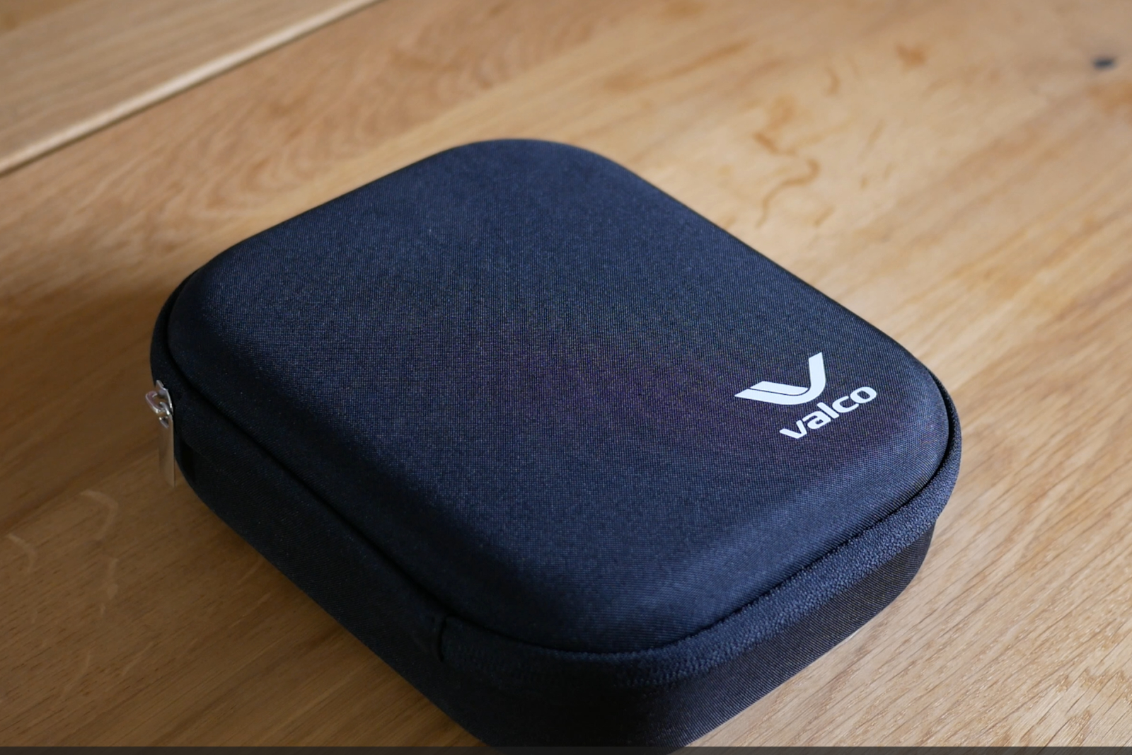

Kuulokkeiden kantolaukku on ottanut askelen edeltäjäänsä käytännöllisempään suuntaan, sillä se on huomattavasti aiempaa ohuempi. Ohuus on saavutettu sijoittamalla kuulokkeet laukkuun kupit vaakatasossa, kun edellismallissa kupit jäivät niin sanotusti pystyyn, eli selvästi korkeammaksi.

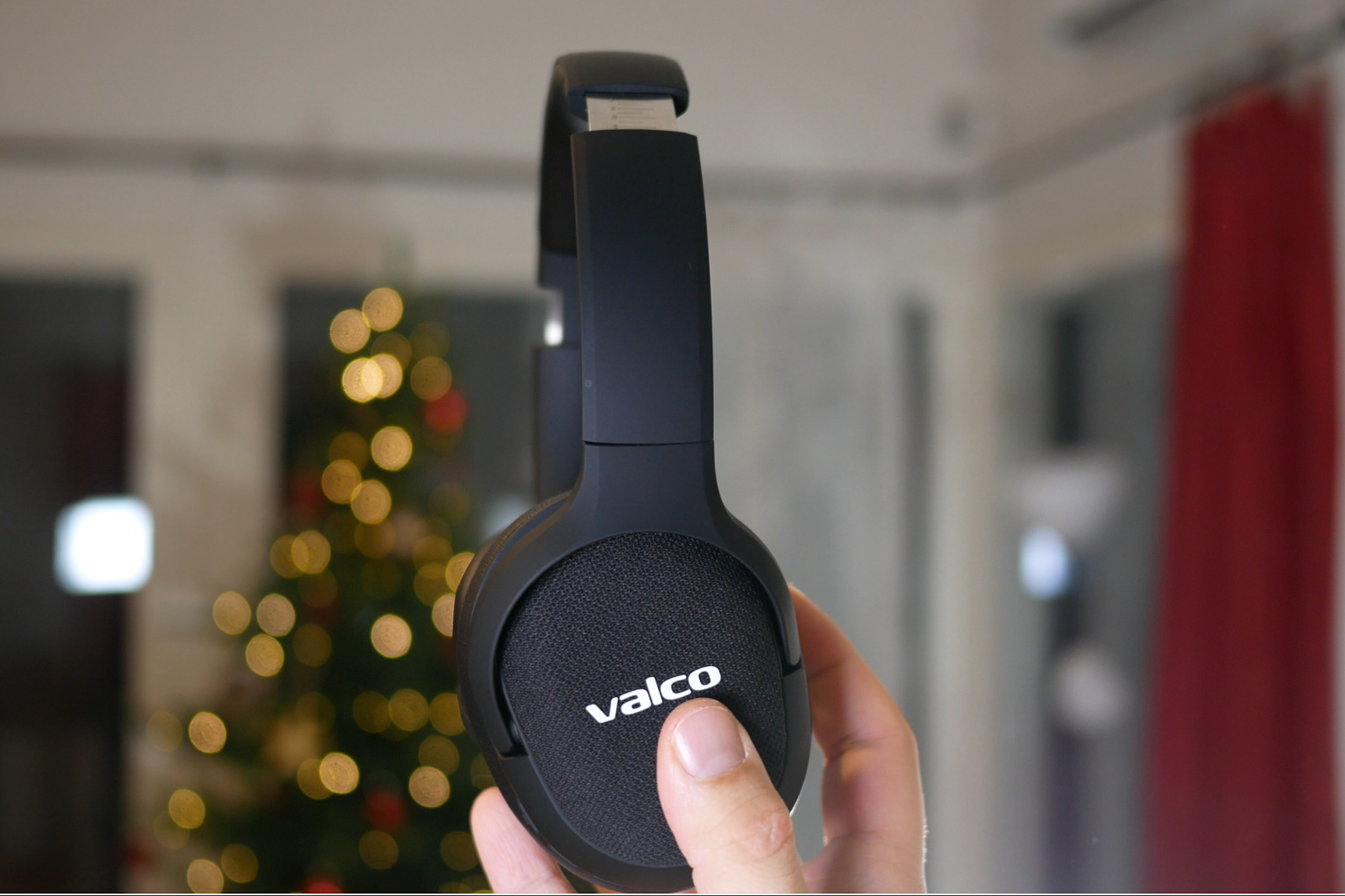

Ulkonäöltään kuulokkeet ovat säilyneet, kuten jo alussa mainittiin, käytännössä ennallaan. Niin kuulokkeiden rakenne ja pehmusteet kuin myös kaiutinelementit ovat identtiset edellismallin kanssa ja muutokset ovat tapahtuneet ainoastaan pinnan alla järjestelmäpiirissä ja äänensävysäädöissä.
Rakenne on edellismallista tuttuun tapaan peruslaaduukkaan tuntuinen, vaikka se metallista pääpantaa lukuun ottamatta onkin muovinen. Testiyksilössämme napit toimivat moitteetta ja tuntuma on sellainen, kuin 200 euron kuulokkeelta voi odottaakin. Kuulokekuppien ulkopinnat ovat edelleen magneettikiinnikkeiset eli ne voi vaihtaa ja nykyisellään yritys myös myy sivuillaan erivärisiä kuorivaihtoehtoja 29,90 euron hintaan.

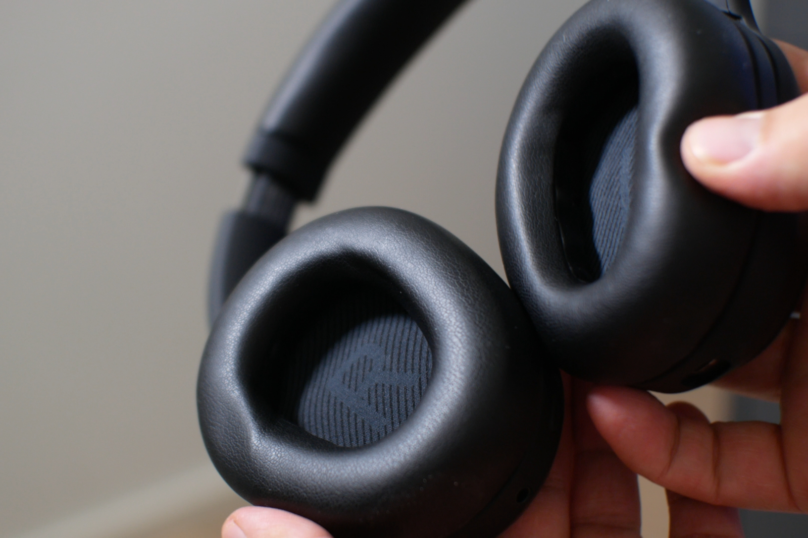

Pehmusteidenkin osalta VMK25.2:t ovat identtiset kuin alkuperäinen VMK25-testiyksilömme. Pehmusteet ovat siis itselleni mukavat, joskin pienenä kritiikkinä allekirjoittaneelle kuulokekupit voisivat olla aavistuksen suuremmat, jotta korvat mahtuisivat sisälle ilman lisäasettelun tarvetta.

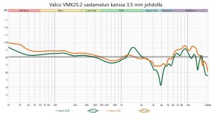

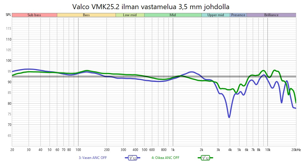

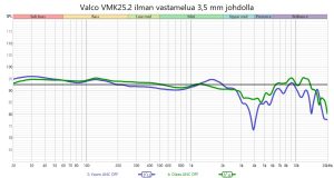

Huom. Taajuusvasteet ovat MiniDSP EARS-laitteistolla mitatut. Tulokset ovat suuntaa antavia ja niitä tulee käyttää vain sanallisen arvion ohessa visuaalisena tukena. Taajuusvastemittaus ei ole pääasiallinen testaustapa, vaan arvostelut pohjautuvat pääosin arvioijan omiin kuuntelukokemuksiin. Tuloksia ei voi verrata suoraan muiden sivustojen mittaustuloksiin. Kuppikuulokkeiden ja nappikuulokkeiden mittaustulokset eivät ole keskenään suoraan vertailukelpoisia.
Äänenlaatu on osio, jossa VMK25:t onnistuivat aikanaan loistamaa neutraaliutensa ansiosta ja yrityksen omien sanojensa mukaan VMK25.2 parantaa entisestään. Testiemme valossa parannustakin on tapahtunut, mutta puhtaasti entistä paremmasta ja neutraalimmasta kuulokkeesta ei ole missään nimessä kyse.
Ensin ne parannukset: VMK25.2:n keskialue soi selvästi edeltäjiään paremmin. Alkuperäiset VMK25:t soivat keskialueiltaan kehuistaan huolimatta hieman ontosti, erityisesti laulajien äänten osalta. Tähän tottui pidemmässä kuuntelussa, mutta uutukaiset korjaavat tämän vian toistaen laulun huomattavasti luonnollisemmin. Todennäköisesti syy voi olla keskialueen kuopassa, joka uutukaisesta löytyy edeltäjiensä tapaan, mutta kuopan sijainti on pykälän ylempänä. Tämä voi sitten saada lauluäänten rungon soimaan entistä paremmin.
Sitten vähemmän hyviin muutoksiin: VMK25.2:t ovat huomattavasti edeltäjiään korosteisemmat ollen selvästi V-taajuusvasteiset, mikäli kuulokkeiden vastamelu on päällä. Bassopäätä on korotettu huomattavasti, minkä lisäksi myös ylätaajuudet ovat entistä enemmän koholla. Tällä on todennäköisesti tavoiteltu parempaa toimivuutta hälyisissä ulkotiloissa, joissa ulkoilman ääni syö aina jonkin verran bassotoistoa vastamelusta huolimatta. VMK25:t olivat kieltämättä tällaisessa tilanteessa bassoltaan jo hieman turhan aneemiset ja siksi niihin kaipasi jonkinlaista taajuuskorjaimen sisältävää sovellusta.
VMK25.2 korjaa ongelmaa sinänsä jonkin verran, sillä sen bassopää ei jää enää ulkoilmassakaan aneemiseksi. Bassokorostus on kuitenkin omaan makuuni selvästi liiallinen ja erityisesti sen valuminen huomattavasti keskialueiden puolelle saa basson ikään kuin vyörymään yli muiden taajuuksien, minkä myötä basso vie musiikilta enemmän huomiota kuin itse toivoisin. Tätä todennäköisesti korostaa keskialueille syntyvä kuoppa ennen bassokorostuksen alkua.
Bassokorostus on jopa enemmän keskialueille venyvä kuin Sonyn WH-1000XM6 -lippulaivoissa, joiden arviossa myös kritisoin sitä hieman, vaikka se toki huomattavasti aiemmista sukupolvista toistoaan paransikin. Bassokorostus oli siis ulkoilmaan jopa toivottava ominaisuus, mutta omaan makuuni korostusta tuotiin mukaan hieman liikaa ja liian pitkälle keskialueelle valuvasti. Erityisesti tämä korostuu hiljaisessa huoneympäristössä kuunneltaessa.
Omaan makuuni huonompi lisäkorostus on kuitenkin tuotu ylätaajuuksiin. Käytännössä korostuksen tarkoituksena on todennäköisesti lisätä ilmavuuden tunnetta aika lämpimäksi jäävään äänimaisemaan, missä se usein onnistuukin. Harmillisesti se kuitenkin lisää samalla selvää suhahtelua osaan musiikista esimerkiksi laulajien ässiin. Ennen ylätaajuuksia ylemmissä keskialueissa taajuusvasteessa on myös kuoppa, joka yhdessä bassokorostuksen kanssa tekee äänestä useimmiten kohtalaisen helposti kuunneltavan ja pehmeän, mutta ylätaajuuskien korostuksen myötä ääni jää toisinaan jännäksi yhdistelmäksi pehmeää tummuutta ja turhan tirskahtelevia kirkkaita alueita.
Kokonaisuudessaan ääni on vastamelun kanssa ottanut huomattavan askelen kohti kuluttajamaisempaa ja Bluetooth-kuulokkeille sinänsä perinteisempää V-taajuuksista äänimaisemaa. Muutoksista huolimatta ääni ei ole suoranaisen huono, mutta siinä on olemassa omat selvät ongelmakohtansa erityisesti, jos hakusessa on edellismallista tuttua analyyttisemmän neutraalia otetta.
Ilman vastamelua äänimaisema puolestaan on ottanut sitten jopa selvän harppauksen parempaan päin edellismalliin nähden. VMK25:n äänimaisema oli ilman vastamelua selvästi erilainen kuin vastamelun kanssa ja vaikka se paransi VMK20:stä oli ääni silti selvästi se heikompi kuin vastamelun kanssa. Se korosti alempia keskitaajuuksia ja oli käyttökelpoinen, muttei missään nimessä hyvä.
Uutukaisen ääni on ilman vastamelua perusluonteeltaan yllättävän samanlainen vastamelullisen tilan kanssa, mutta ilman ylilyötyjä korostuksia. Erityisesti yläpään toisto paranee huomattavasti asettuen odotettavalle tasolle. Myös bassopään korostusta hillitään huomattavasti, vaikka ääni edelleen bassovoittoisen lämpimäksi jääkin. Se ei kuitenkaan enää valtaa koko äänimaisemaa valuen yli keskitaajuuksien.
Samalla edeltäjästään parantuneet keskialueet pysyvät olemassa ja ylimääräinen vastamelun kanssa nähtävissä ollut kuoppa jopa poistetaan. Muutosten myötä vastameluton ääni onkin omaan korvaani neutraaliin taittava, vaikka siinä ylimääräistä lämpöä onkin. Menisin jopa niin pitkälle, että sanoisin VMK25.2:n vastameluttoman äänen olevan paras äänimaisema, jonka Valco on toistaiseksi kuulokkeisiinsa luonut – se korjaa VMK25:n onttouden keskialueilta ja lisääntynyt bassokin pysyy aisoissa lämmittäen äänimaisemaa lyömättä sitä kuitenkaan yli. Toivoisinkin tämän äänen olevan saatavilla myös vastamelun kanssa käytettäväksi – bassoa nimittäin on ilman vastamelua omaan makuuni hyvin myös ulkoilmassa käytettäväksi.
VMK25.2:t ovat käytettävissä myös langallisesti, joskaan täysin passiivisesti ne eivät suostu toimimaan. 3,5 mm:n äänijohdon kiinnittämisen yhteydessä kuulokkeet käynnistyvät aina päälle, joten äänet kulkevat johdosta huolimatta aina kuulokkeiden DSP:n läpi. Käytännössä tämä on kuluttajan kannalta useimmiten hyvä asia, sillä sen myötä ääni pysyy langallisessa käytössä identtisenä langattoman kanssa. Toki harmillisesti langallinen käyttö on kuitenkin tämän myötä riippuvaista kuulokkeiden akusta. USB-C-johdon yli kuunteleminen ei valitettavasti ole mahdollista, vaan langallinen käyttö on tuettuna vain 3,5 mm:n johdolla.
