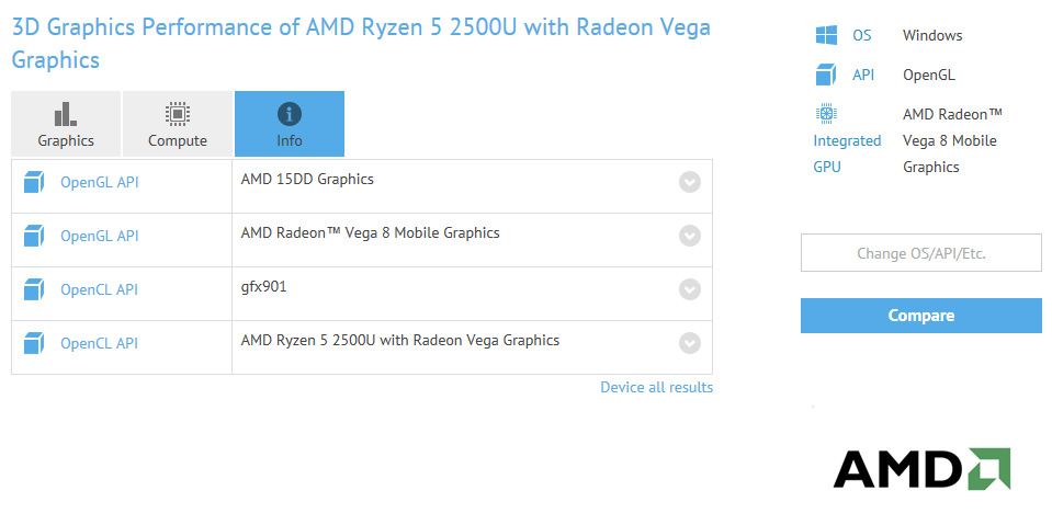

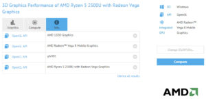

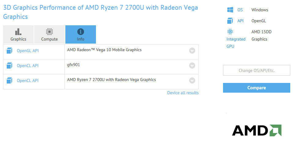

AMD kertoi Computex-messuilla julkaisevansa Raven Ridge -koodinimelliseen APU-piiriin perustuvat Ryzen Mobile -APU-piirit vuoden kolmannen neljänneksen aikana. Nyt tulevista APU-piireistä on saatu ensimmäisiä kouriintuntuvia tietoja, kun Ryzen 5 2500U ja Ryzen 7 2700U löysivät tiensä CompuBenchin tulostietokantaan.
Ensin mainitun integroitu grafiikkaohjain tunnistuu tarkemmin nimellä AMD Radeon Vega 8 Mobile Graphics, mikä Vegojen nimeämiskäytännön mukaan kertoo käytössä olevan 8 NCU-yksikköä (Next-gen Compute Unit) eli 512 stream-prosessoria. Ryzen 7 2700U:n iGPU kertoo puolestaan nimekseen AMD Radeon Vega 10 Mobile Graphics, eli siinä olisi käytössä 10 NCU-yksikköä eli 640 stream-prosessoria. Raven Ridge -sirussa on tiettävästi yhteensä 11 NCU-yksikköä, vaikka todennäköisimmin piiriltä löytyykin fyysisesti 12 NCU-yksikköä.

öö mistäs sie olet nuo shaderitiedot saanut kun tuolla computebenchin opencl infossa on net ihan mainittu.
Siellä on molemmille CL_DEVICE_MAX_COMPUTE_UNITS 8, eli 8 NCU yksikköä mikä tekee sen 512 shaderia(gf901 taitaa sitten olla täyden piirin tiedot eli 11 NCU:ta). Nämät siis näytönohjain tunnisteille AMD Ryzen 5 2500U with Radeon Vega Graphics ja AMD Ryzen 7 2700U with Radeon Vega Graphics.
Nuo ovat prosessorien tiedot, ei grafiikkaohjaimen, ja tosiaan siinä raportoidaan se maksimi (4 corea, 2 säiettä = 8 "compute unitsia" opencl:n näkökulmasta)
Grafiikkaohjaimien lukemat tulee ihan niiden nimistä, kuten siinä uutisessa lukeekin, Vega 64 = 64 CU, 56 = 56 CU, jolloin oletettavasti 10 = 10 CU, 8 = 8 CU
Vaikka joitain viitteitä on että piirillä saattaisi olla fyysisesti se 12 CU:ta, pidän myös 11 CU:ta tarkemmin ajateltuna mahdollisena, käytännössä malleissa olisi kuitenkin max 10 CU:ta ja 1 jäisi "varalle" (samaan tapaan kuin esim nyt Scorpiossa on 44 CU:ta 4×11-konfiguraatiossa (ja 4 disabloitu jolloin käytössä 40) tässä voisi olla 1×11-konfiguraatiossa nuo)
