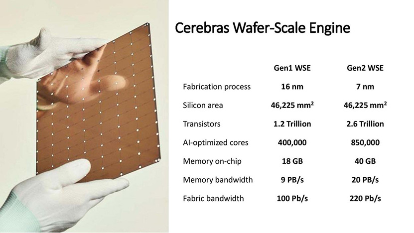

Cerebras nousi otsikoihin vuoden 2019 syksyllä, kun se julkisti maailman suurimman piirin. Cerebras Wafer Scale Engine rakentui jopa 1,2 biljoonasta transistorista ja oli käytännössä useita yhteen liitettyjä piirejä, joita ei irroteta toisistaan piikiekkoa leikatessa. Nyt jättipiiri on saanut seuraajan.
Cerebras Wafer Scale Engine 2 eli WSE-2 rakentuu yhteensä peräti 2,6 biljoonasta transistorista ja sen pinta-ala on samat 46 255 mm2 kuin edeltäjälläänkin. Käytännössä koon sanelee piikiekon koko. Koko komeudessa on peräti 850 000 tekoälytehtäviin erikoistunutta ydintä ja yhteensä 40 gigatavua SRAM-muistia jaettuna jokaiseen ytimeen. Piirien välinen yhteysväylä tarjoilee kaistaa peräti 220 petabittiä sekunnissa ja SRAM-muistiin kaistaa on tarjolla 20 petatavua sekunnissa.
Yhtiön mukaan TSMC:n 7 nanometrin prosessilla valmistettava WSE-2 tarjoaa kaksinkertaista suorituskykyä ensimmäiseen sukupolveen nähden, mutta mitään tarkkoja suorituskykylukuja se ei tarjoillut. WSE-2:ssa on muistikaista ja yhteysväylän kaista ovat kasvaneet noin 120 % edeltäjäänsä nähden, mutta piirin tehonkulutus on pysynyt identtisenä 15 kilowatissa.

"Cerebras Wafer Scale Engine rakentui jopa 1,2 biljoonasta transistorista ja oli käytännössä useita yhteen liitettyjä piirejä, joita ei irroteta toisistaan piikiekkoa leikatessa. Nyt jättipiiri on saanut seuraajan."
Eiköhän jokainen piiri toimi tai ole toimimatta itsenäisesti. Jos kuvituskuva on (edellisestä?) piiristä, niin siinä näyttäisi olevan 12×7 = 84 itsenäistä piiriä ja veikkaan että piirien sisällä on myös tuplattu tiettyjä resursseja, että vika jossain kohtaa ei kosauta koko piiriä
On ihan siitä uudesta piiristä, mutta samalta se vanhakin näyttää. Cerebrasin mukaan heillä on 100% saannot koska piiri on rakennettu kiertämään kaikki valmistusongelmat.
Käytännössä se tarkoittaa kuitenkin vain sitä, että piireillä on rutkasti enemmän ytimiä kuin mainostetaan, ekassa sukupolvessa vissiin jopa 50 % extraa mutta koska TSMC:n prosessit on niin hyviä niin 2. sukupolvessa vähemmän extraa kuin ekassa.
(Cerebras Unveils Wafer Scale Engine Two (WSE2): 2.6 Trillion Transistors, 100% Yield)

Siellä on luokkaa 1% extraytimiä.
Anandtechistä lainaus: ”Cerebras achieves 100% yield by designing a system in which any manufacturing defect can be bypassed – initially Cerebras had 1.5% extra cores to allow for defects, but we’ve since been told this was way too much as TSMC’s process is so mature.”.
http://www.anandtech.com
Jahas, onkohan siellä korjattu 1.5x > 1.5% vai iskikö mulla vain lukihäriö
