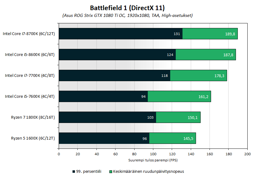

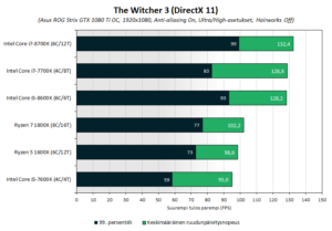

Päivitimme tänään io-techin artikkeliin testitulokset Core i5-7600K:lla Battlefield 1- ja The Witcher 3 -peleissä, sillä alkuperäisissä testiajoissa oli ilmeisesti ollut jokin bitti vinossa ja tulokset olivat liian alhaiset.

Digital Foundryn testissä Witcher 3 oli taas mielenkiintoinen. Vakio 8700K paremmilla muisteilla voitti 5ghz viritetyn heittämällä.
Ne voi ajella sitten, kun tehdään näyttistestejä.. Prossutestit on aina syytä ajella s.e. prossu on etupäässä se pullonkaula. eli jos 1080Ti, niin 1080P reso.
Lyöhän @Sampsa niissä pelitesteissä niillä corsair kammoilla pikainen vertailu @4ghz ja joku yksinkertainen 2666 Digital Foundryn tuloksiin vedoten.
Tosiaan kannattaa niitä muisteja hieman katsoa. Digital foundryn tulokset ovat todella mielenkiintoisia ja eroa tulee merkittävästi

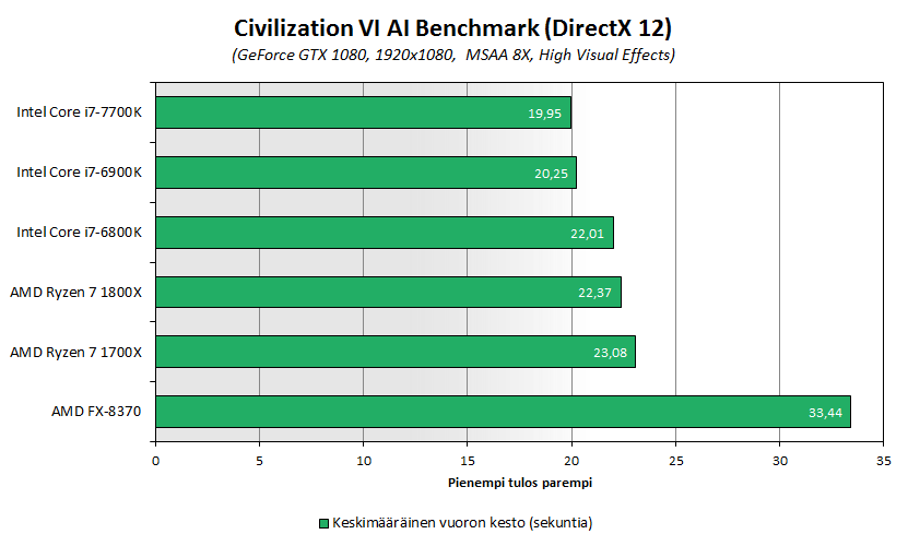

Muropaketin loppuaikoina prossutesteissä oli aina Civilizationin vuoronvaihto jollain end-gamen savella ja se olisi edelleen mielenkiintoinen pelitesti
Yksi testi tuntuisi puuttuvan. Samoilla kelloilla ja ydinmäärillä tehty vertailu Kaby Lakeen. En tiedä onko edes mahdollista, mutta jos on, niin kiinnostaisi tietää tulokset. Onko IPC noussut ja onko se miten sovelluskohtaista.
Civilization, Hearts of Iron ja Football Manager kaikki tarvitsevat kiitettävästi prosessoritehoa. Ei kait noissa tarvitsisi kuin jonkun pitkään pelatun tallennuksen, niin voisi testata ristiin.
