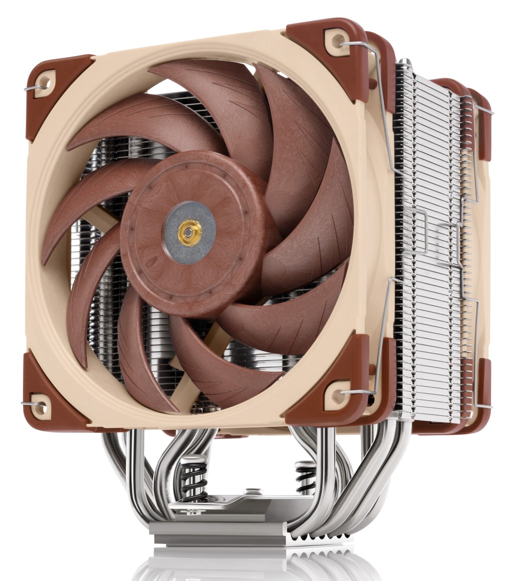

Noctua on esitellyt tänään uuden sukupolven U12-sarjan prosessoricoolerista. NH-U12A on sarjan viidennen sukupolven edustaja, jonka luvataan puskevan 120 mm:n kokoluokan coolereiden suorituskyvyn uudelle tasolle.
NH-U12A:n kerrotaan käyneen merkittävän uudelleensuunnittelun ja se on nyt varustettu yhteensä seitsemällä lämpöputkella, jonka lisäksi jäähdytinrivaston pinta-ala on 37 % aiempaa suurempi. Epäsymmetrisen muotoilun vuoksi cooleri ei myöskään osu muistipaikkojen päälle LGA115x- tai AM4-emolevyillä, joten se on yhteensopiva järeilläkin lämmönlevittäjillä tai muilla jäähdytinratkaisuilla varustettujen muistien kanssa. Coolerin mukana toimitetaan kaksi Noctuan parasta osaamista edustavaa NF-A12x25-tuuletinta.
Noctua NH-U12A:n tekniset ominaisuudet:
- Ulkomitat: Ilman tuulettimia: 158 x 125 x 58 mm, Vakiotuulettimilla: 158 x 125 x 112 mm
- Paino: Ilman tuulettimia: 760 grammaa, Vakiotuulettimilla: 1220 grammaa
- Materiaalit: Kuparinen pohja ja lämpöputket, alumiini, nikkelipinnoite
- Tuulettimet: Vakiona 2x NF-A12x25 PXM -tuulettimia, tukee universaalisti 120 mm:n tuulettimia (SecuFirm2 -kiinnitys)
- Muuta: Mukana tulee NT-H1-lämpötahnaa, 4-pin PWM-y-kaapeli, kaksi L.N.A.-adapteria (Low-Noise Adaptor) ja Noctuan metallinen kotelotarra
- Yhteensopivuus: Intel LGA115x, LGA2011, LGA2066, AMD AM4, AM3(+), AM2(+), FM1, FM2(+)
Noctua ei ole valitettavasti ilmoittanut jäähdyttimelle virallisia TDP-suosituksia, vaan viittaa vain tuettujen prosessoreiden olemattomaan listaan.

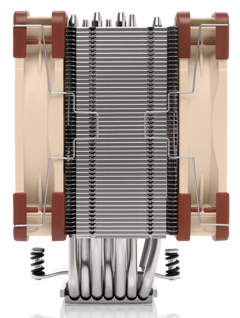

Eihän tuo ole iso muuten kuin laskemalla "syvyyden" lähes tuplaavat kaksi tuuletinta mukaan mittoihin.
Esim. käytännössä identtisen painoinen Scythen Mugen 5 on 85mm syvyyssuunnassa ilman ensimmäistäkään tuuletinta.
(muistit ja PCIe:t sekin jättää vapaaksi)
Tuon rivasto on kookkaampien jäähyjen tiuhimmasta päästä kasvattaen ilmavirran vastusta, niin tuskin on supermenestyjä minimaalisilla tuulettimien kierroksilla.
Jos pinta-alaa on tosiaan se 37% NH-U12S:ssää enemmän, niin rivaston täytyy olla vielä vähäsen tiheämpi.
