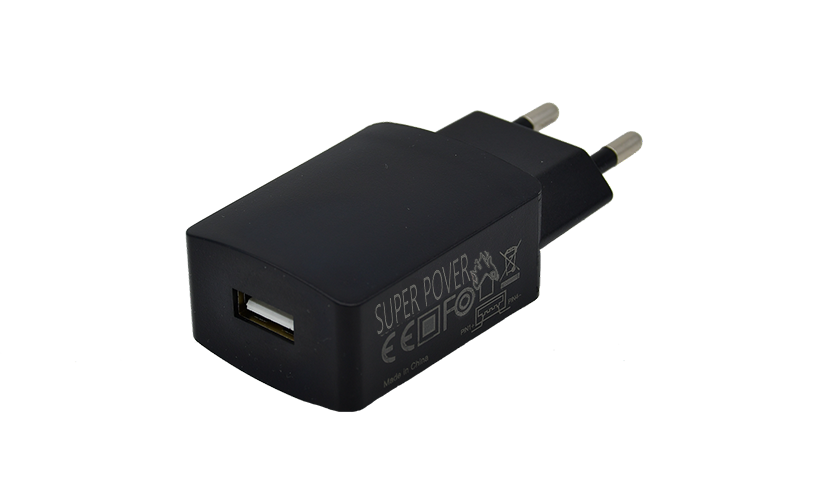

![](https://www.io-tech.fi/wp-content/uploads/2020/12/fake-usb-charger-20201214.png)
Turvallisuus- ja kemikaalivirasto Tukes on julkaissut tänään tiedotteen koskien USB-latureiden turvallisuutta. Viraston mukaan valvonnassa ilmenee vuodesta toiseen vakavia puutteita suurimmassa osassa testattuja latureita.
Tukesin tiedotteen mukaan se on testannut vuosina 2018-2020 yhteensä 126 USB-laturia, joista peräti 105 on ollut puutteellisia siten ja standardinvastaisia. Sähköiskun tai tulipalovaaran aiheuttavia vakavia puutteita löytyi 28 laturista. Viraston tietoon on tullut myös latureiden aiheuttamia käytännön vaaratilanteita ja tapaturmia.
Ongelmat keskittyvät viraston mukaan etenkin EU:n ulkopuolelta tilattuihin latureihin. Tyypillisimpiä puutteita ovat vaadittujen dokumenttien eli käyttöohjeiden ja valmistajatietojen puute, mikä vaikeuttaa kuluttajan asemaa esimerkiksi takuutilanteissa.
Tukes kertoo tehneensä kivijalkaliikkeistä löydetyille puutteellisille tuotteille jo myyntiä rajoittavia päätöksiä ja velvoittanut maahantuojaa keräämään tuotteet pois käyttäjiltä. Viraston valta ei kuitenkaan yllä verkkokaupan puolelle, jossa se on voimaton. Tukes suosittelee lataamaan laitteet niiden alkuperäislatureilla valvottuina ja turvassa esimerkiksi lasten ulottuvilta.
Tutustu Tukesin listaan vaarallisista USB-latureista täällä.
Lähde: Tukes

En kehdannut laittaa siihen mitään oikeaa laturia, niin piti fotarin puolella vähän tuunata![Bucktooth :btooth: :btooth:](/styles/hymiot/bucktooth.png)

Tuon CE-merkinnän kanssa saa olla aika tarkkana kun tilaa netistä latureita. Kiinassa kun (yllättäen) käyttävät myös CE-merkintää (China Export), joka näyttää ihan samalta kuin eurooppalainen CE, mutta kirjaimet ovat lähempänä toisiaan. Virallisessa CE-merkinnässä C:n kaari menee E:n kaaren kanssa päällekäin vain kyljestä, kiinakopiossa keskeltä.
katso liitettä 504315
CE-merkintä ei siis ole tae laitteen laadusta, turvallisuudesta tai oikeastaan yhtään mistään.
Riippuu vähän casestä, tuo toinen nyt on suurin piirtein oikean näköinen ainakin kuvassa ja EAN:kin on pöllitty aidolta, mutta tuo toinen nyt on niin räikeä markan feikki, että ei tuota kenenkään täysjärkisen pitäisi aidoksi luulla jo ihan pakkauksen perusteella.

– Onko merkki "aito", eli onko se lättästy tuotteeseen vain silloin kun sen voikin laittaa (täyttää vaatimukset), asiakirjat saa myyjältä.
– – Mikä tuote
– – – Onko ko tuoteella sellaiset direktiivi vaatimukset että niin täyttäneitä voidaan pitää turvallisina.
– – – – Kuuluuko vaatimuksiin ulkopuoliset tarkastukset.
Eli jos ei "väärennös" , vastuuton huijari , niin kertoo jotain.
Jos väärennös/ vastuuton huijari, niin mikään tarra tai printti ei ole luotettava, ja tietyistä markkinapaikoista jos hankkii, niin kaikessa on kaikki merkit ja hyväksynnät, mitä myyjä on vain tiennyt tarjota.

Tuon "China Export" väitteen paikkaansapitävyyttä ei ole ikinä todistettu. Sen sijaan täysin oikean näköinen CE merkintä voidaan lätkäistä ihan mihin tahansa tuotteeseen, koska valvonta on täysin retuperällä.

Itse ainakin törmännyt muutamaan China Exportiin. Mutta kuten sanottu, ei oikea CE-merkintäkään kesää tee. Toki sellaisen mieluummin ostaa kuin China Export -leimalla varustetun.

Vai vieläkin se China Export pila kiertää vahvana kun porukka ottaa sitä totena täälläkin.
” The Commission is not aware of the existence of a ‘China export mark’ ”
https://www.europarl.europa.eu/sides/getAllAnswers.do?reference=P-2007-5938&&language=FR
Tässä on vähän saatu todesta valhetta ottamalla väite liian kirjaimellisesti. Mitään virallista "China Export" – merkintäohjelmaa kiinalaisille vientituotteille ei tosiaan ole. Sen sijaan on väärin piirretyjä CE-logoja huonolaatuisessa halpiselektroniikassa (joka varsin usein on kiinasta tuotua) ja suhtautuisin varauksella laitteeseen jossa CE-merkintä merkintä on piirretty väärin. Jos valmistajaa ei kiinnosta merkin piirtäminen oikein, niin tuskin on hirveästi kiinnostanut myöskään sähköturvallisuusvaatimukset sen takana. Toki toisinpäin tämä ei toimi, eli oikein piirretty CE ei ole mikään takuu siitä, että tuote olisi kuranttia.
Se on juuri noin, on ihan sama piirretäänko se merkki oikein vai väärin. CE merkintä kun tarkoittaa että valmistaja lupaa että laite toimii. Mitäs väliä sillä on että piirretäänkö merkki oikein?
