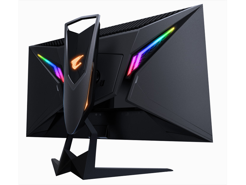

io-techin testissä Gigabyten AORUS AD27QD -pelinäyttö, jossa 1440p-resoluutio ja 144 hz:n virkistystaajuus.
![](https://www.io-tech.fi/wp-content/uploads/2019/01/ad27qd-22012018.jpg)
Testiimme saapui Gigabyten hiljattain julkaisema AORUS AD27QD -pelinäyttö, joka on varustettu 27-tuumaisella 2560×1440-resoluution ja 144 hertsin IPS-paneelilla. Näytön ominaisuuksiin lukeutuvat myös RGB-valaistus ja Freesync sekä OSD Sidekick -ohjelmisto. Näytön suositushinta Suomessa on 629 euroa.
Tutustumme artikkelissa näytön ja paneelin ominaisuuksiin sekä ajoimme näytölle edellisestä näyttötestistämme tutut mittaukset Spyder 5 Elite- ja Xrite i1 Display Pro -näytönkalibrointilaitteilla.
Lue artikkeli: Testissä AORUS AD27QD -pelinäyttö

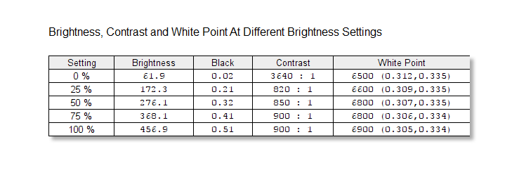

Mustan taso varmaan olisi järkevintä mitata sillä 120cd/m2 niin saa toimivat vertailuarvot. 100% mittaushan ei kerro juurikaan mitään paneelien mustan tason eroista.
Omien kokemuksieni perusteella tuo menee juuri päinvastoin eli jos mustan tasot mitattaisiin kaikilla näytöillä esim 120 cd/m2 kirkkaudella niin se ei kertoisi paneelien eroista juuri mitään. Näiden tässä artikkelissa mukana olevien näyttöjen mustan tasojen erot tuolla kirkkaudella supistuu noin 0,02-0,04 cd/m2 haarukkaan. Nuo mustan tasot eri kirkkaustasoilla kuuluu kylä mittaukseen ja ne selviää tuosta alla olevasta kuvasta.
Nuo paneelin tasaisuudet tulee omasta mielestäni hyvin esiin valo- ja väritasaisuus mittauksista, vaikkei niissä valitettavasti kelvineitä mainitakkaan.
"Kalibrointi" tarkoitti kirkkauden asettamista 120 cd/m2 arvoon ja väreille ei tehty mitään?.
Värejä ei tarvinnut kalibroinnissa säätää tehdasasetuksista. Olivat ihan kohdallaan kalibrointilaitteen mielestä jos RGB arvoja tarkoitat.
