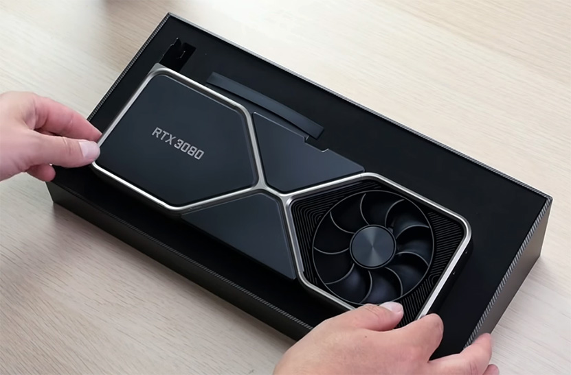

Otamme videolla ensituntumat NVIDIAn uudesta GeForce RTX 3080 -näytönohjaimesta.
io-techin testiin saapui NVIDIAn oma GeForce RTX 3080 Founders Edition -näytönohjain, jonka hinta on 739 euroa yhtiön omassa verkkokaupassa ja myynti alkaa 17. syyskuuta.

On ihan viimosen päälle tyylikäs kortti tuo.
Hmm.. Tuo korkeus (”leveys”) on ilmeisesti 112mm? Menisi jopa omaan kotelooni. Nuo kolmansien osapuolien kortit on usein huomattavasti korkeampia, ja eivät kapeaan kotelooni istu. Edellistä korttia valitessa ei ollut järin vaihtoehtoja, Gigabyten G1 1070 mahtui nippa nappa.

Tuossa harmaassa osassa näkyy muutama "irrotettava" luukku, ruuvit siellä alla?
Jes, ruuvit luukkujen alla
