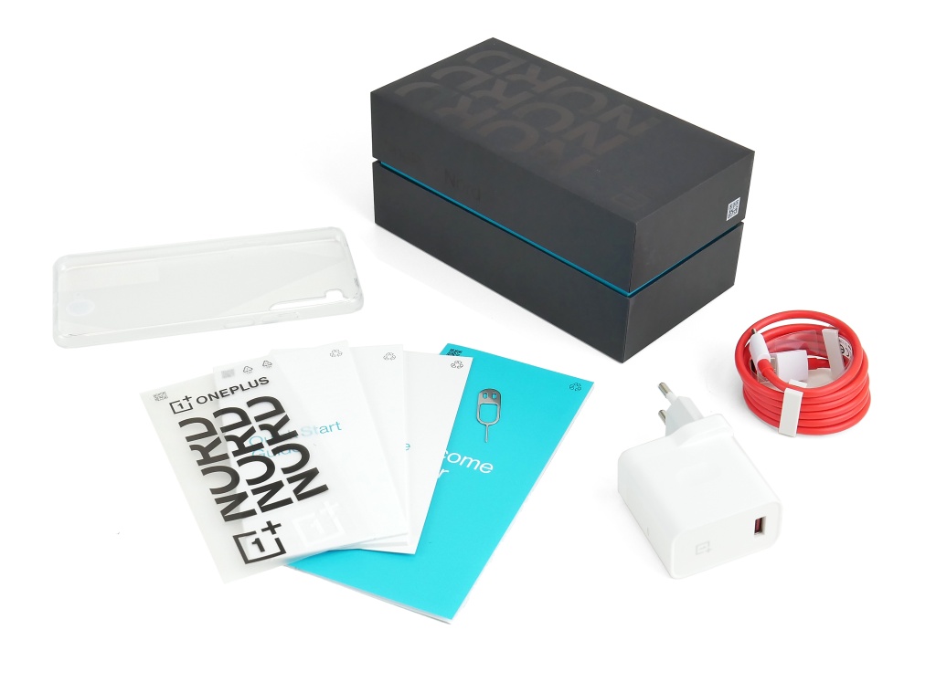

Pakkaus ja sen sisältö
OnePlus Nordin ollessa täysin erillinen tuotesarja OnePlussan tuotekatalogissa on sen brändi-ilme myös hakenut omat uransa. Tämä näkyy heti myyntipakkauksessa, joka on aikaisempien kirkkaan punaisten laatikoiden sijaan saanut värikseen mustan ja turkoosin yhdistelmän.
Itse pakkauksen sisältö on varsin tuttu aikaisemmista OnePlussan puhelimista. Pakkauksen mukana toimitetaan puhelimen ohella läpinäkyvä taipuisa suojakuori, korttikelkan irrotustyökalu, USB Type-C –kaapeli, 30 watin Warp Charge 30T –pikalaturi, tarra-arkki, pikaohjeet ja takuutiedot.

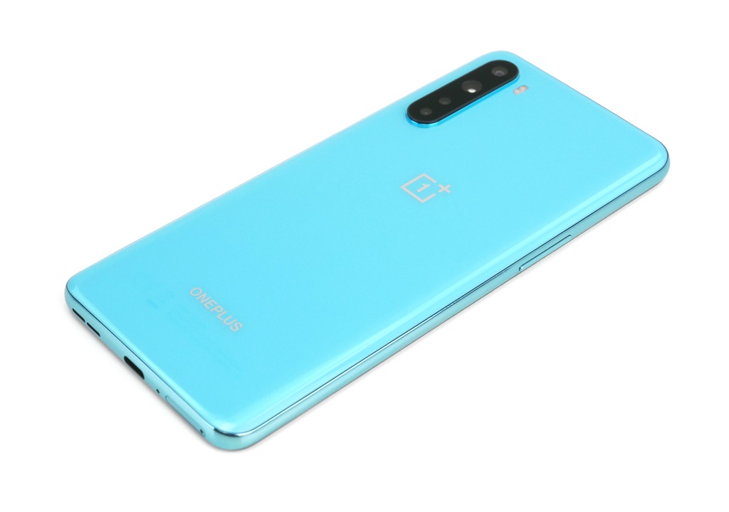

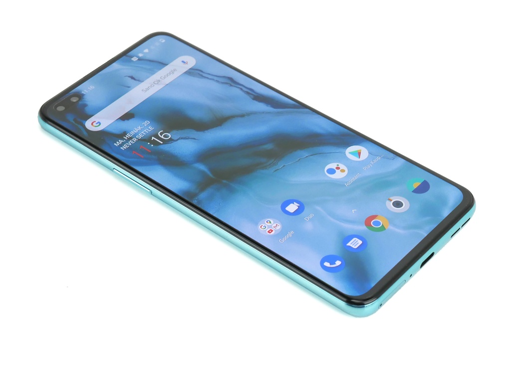

Muotoilu, materiaalit ja käsituntuma

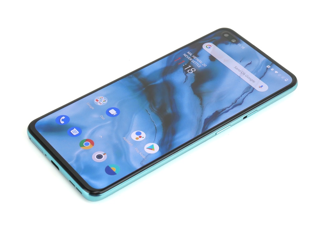

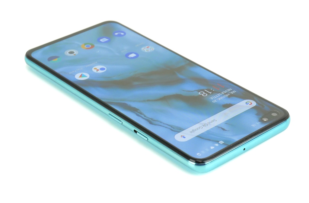

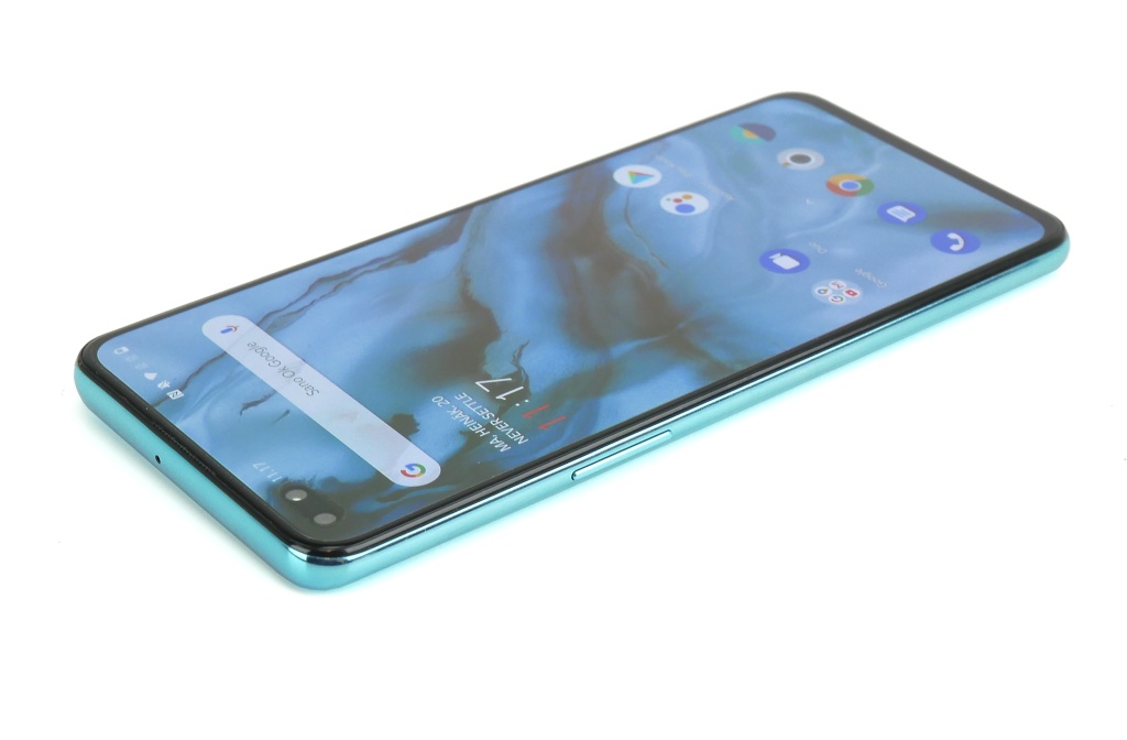

Ensisilmäyksellä Nordissa on tunnistettavissa varsin nopeasti sukunäköä muiden OnePlus-mallien kanssa ja sen muotoilua onkin yhtiön mukaan pyritty saamaan muistuttamaan lippulaivojen laatua. Huhtikuussa julkaistuihin OnePlus 8 -sarjan puhelimiin verrattaessa on jouduttu tekemään pieniä kompromisseja, joiden vaikutus itse kuluttajalle ovat varsin pieniä.
OnePlus Nord on ottanut monia vaikutteita lippulaivasarjan edullisemmalta OnePlus 8 -mallilta. Suurimmat erot löytyvät näytöstä, käytetyistä materiaaleista sekä pienistä ulkonäkömuutoksista. OnePlus 8:aan verrattaessa mukaan on tullut näytössä sijaitseva kamerareikä, joka Nordissa pitää sisällään kaksi kameraa. Lisäksi Nordin näytöksi on jälleen valittu ”tasainen” lasi, eikä aikaisemmissa OnePlus 7 ja 8 -sarjalaisissa käytettyä reunoille kaartuvaa lasia. Takakuoren materiaali on lasia, mutta se on kiiltäväpintaista, kun taas OnePlus 8:ssa takalasi on mattapintaista. Takakamera on siirtynyt vasempaan ylänurkkaan, kun aikaisempien mallien kamerat ovat olleet sijoitettu takakannen yläosan keskelle. OnePlussan edustajan mukaan sijainnin muutos liittyy valmistuskustannuksiin.
Materiaalien osalta käytössä on etu- ja takapuolella edelleen lasi, joka Nordissa on Corningin vanhempaa Gorilla Glass 5:sta. Suurempi ero materiaaleissa löytyy laitteen kehyksestä, joka on vaihtunut alumiinista muoviksi. Laitteen sisärunko on kuitenkin valualumiinia.
Fyysiset mitat (suluissa OnePlus 8):
- Ulkomitat: 158,3 x 73,3 x 8,2 mm (160,2 x 72,9 x 8 mm)
- Paino: 184 grammaa (180 g)
- Näytön ja ulkomittojen suhde: 86,7 % (88,7%)

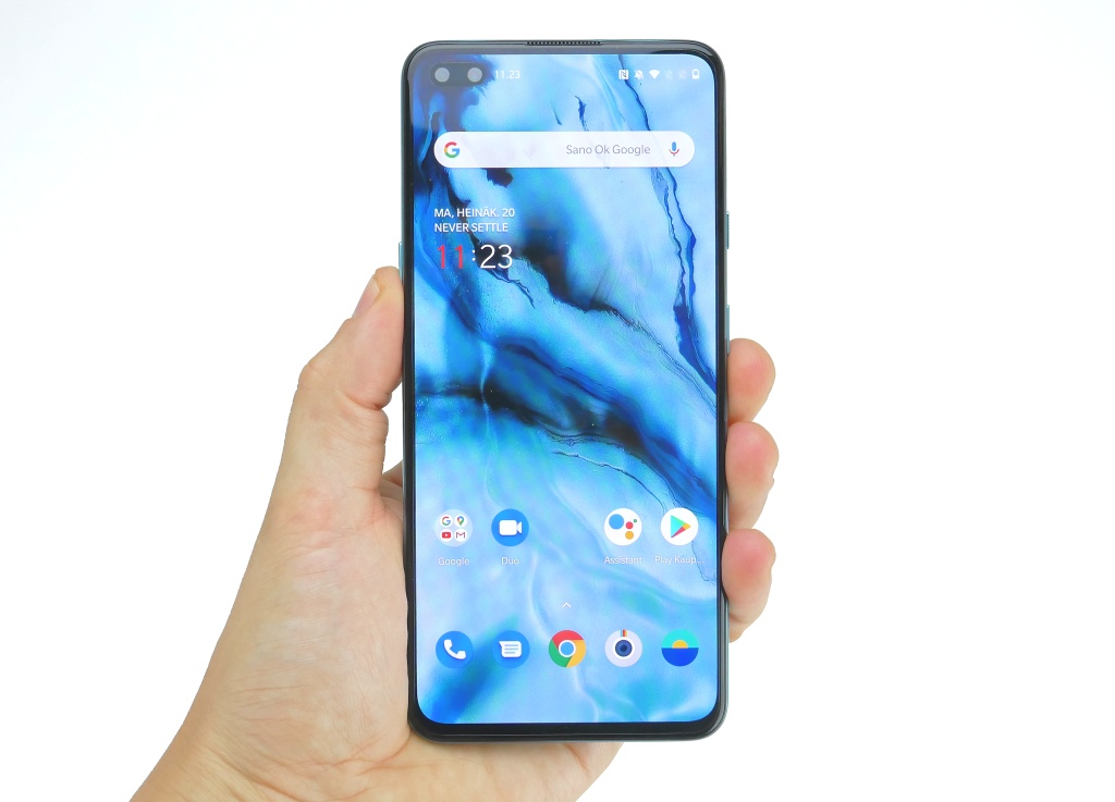

Ulkomitoiltaan OnePlus Nord ei ole mikään erityisen kompakti puhelin. OnePlus 8:aan verrattuna puhelimen pituutta on hieman saatu kutistettua, mutta samaan aikaan tasaisen näyttöpinnan takia puhelimen leveys on kasvanut muutaman millin kymmenyksen ja painoa on tullut neljä grammaa lisää. OnePlus Nordin näyttö on kutistunut hieman kasiin verrattuna ollen 6,44-tuumainen. Näytön ja ulkomittojen suhde on saatu pidettyä tässä hintaluokassa kohtalaisen hyvänä lähes 87 %:ssa.
Suuresta koosta johtuen myös OnePlus Nordin käsittely yhdellä kädellä on haastavaa ja etenkin näytön ylälaitaan ylettyminen keskikokoisilla käsillä vaatii sormiakrobatiaa. Sivusuunnassa näytön reunoihin ylettyy ongelmitta ja myös mahdolliset virhekosketukset, joita kaartuvien näyttöjen kanssa saattaa esiintyä, loistivat poissaolollaan.
OnePlus Nord:n etu- ja takakansi ovat siis Gorilla Glass 5 -suojalasia ja Nordin osalta takalasi on päätetty toteuttaa kiiltäväpintaisena eikä OnePlus 8 -sarjassa nähtynä mattapintana. Käsituntumaltaan kiiltäväpintainen lasi ei ole aivan yhtä miellyttävä ja se kerää myös sormenjälkiä. Testikappaleemme turkoosi Blue Marble -värivaihtoehto tosin pystyy piilottamaan mahdolliset sormenjäljet. Takalasin osalta käsituntuma on kuivissa käsissä liukas, mutta kosteilla näpeillä pitoa löytyy paremmin kuin mattapinnasta.
Puhelimen oikeassa kyljessä on OnePlussan puhelimista tuttu Alert Slider -tilakytkin, jolla valitaan puhelimen äänitila normaalin, värinän ja äänettömän välillä. Tuntuma ei tosin ole aivan yhtä jämäkkä kuin OnePlus 8 -malleissa. Kytkimen alapuolella sijaitsee virtapainike. Alert Slider -kytkin toimiikin edellisten OnePlus-laitteiden tapaan erittäin mallikkaasti ja saman tyyppistä ratkaisua tilojen vaihtoon toivoisi näkevän myös muilta Android-valmistajilta. Vasemmasta kyljestä löytyy ainoastaan puhelimen äänenvoimakkuuden säädin. Edullisempien laitteiden osalta ohjausnappien laadussa on varsin kirjava hajonta, mutta OnePlus on toteuttanut napit laadukkaan tuntuisesti.
Kokonaisuudessaan OnePlus Nord:n rakenne on onnistunut. Muovirungoille tyypillisesti laitetta kovalla voimalla vääntämällä rakenteesta on kuultavissa pientä narskuntaa, mutta runko ei tunnu vääntyvän tai antavan periksi, eli rakenne tuntuu jämäkältä.

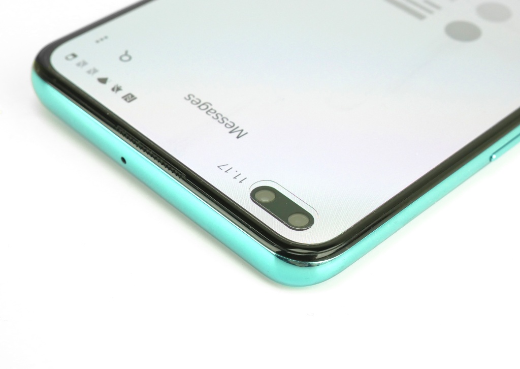

Huomasimme kuitenkin yhden hieman isommalta vaikuttavan laatuongelman Nordin kehyksessä. Muutaman päivän käytön jälkeen rungon sininen pinnoite oli alkanut jo hilseilemään irti laitteen alapäädyssä läheltä latausporttia, vaikka laitetta ei ollut pudoteltu tai kohdeltu mitenkään kovakouraisesti. Samoja havaintoja löytyi myös muilta suomalaisilta toimittajilta. Asia on selvityksessä valmistajalla ja päivitämme artikkelia, kun saamme tilanteeseen jonkinlaista selvyyttä. Kyse on mahdollisesti vain testilaite-erän kohdalla esiintyvästä ongelmasta.
Päivitys 29.7: Saimme valmistajalta tiedon, että kyseessä olisi ongelma jota on esiintynyt vain suomen medialle toimitetussa erässä ja median saamat testikappaleet ovat vielä esituotantoversiota.
Virallista IP-luokitusta ei puhelimella ole, mutta OnePlussan mukaan laitteen rakenteessa on toteutettu vastaavat suojaukset, mutta virallista luokitusta ei ole kulujen takia haluttu tehdä. Mm. Jerryrigeverything-Youtube-kanavan videossa on nähtävissä, että Nordin sisällä mm. USB-liitännässä, kaiuttimessa sekä kaikissa sisäisissä liittimissä on käytetty suojaavia tiivisteitä. Tässä hintaluokassa virallinen IP-luokitus onkin jo melko harvinainen ominaisuus, eikä sellaista löydy kuin muutamasta kilpailijasta (mm. Xperia 10 II).

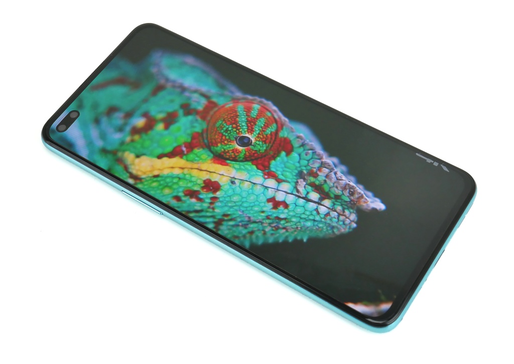

Kuvanlaadultaan OnePlus Nord:n näytöstä ei löydy valittamista. Käytössä on selkeästi OnePlus 8:n kanssa samalla tasolla oleva paneeli, mutta hieman pienennettynä. Näytön värintoisto on normaalia, eikä värejä ole esimerkiksi lähdetty korostamaan ylimalkaisesti. Maksimikirkkauden osalta aivan kirkkaimmilla keleillä näytön maksimikirkkaus ei aivan riitä ja näytön luettavuus kärsii. Asetuksista on mahdollista myös säätää näytön värilämpötilaa tai toistettavaa väriavaruutta varsin monipuolisesti.
Näytön suurin erikoisuus tässä hintaluokassa on kuitenkin sen tarjoama korkeampi 90 hertsin virkistystaajuus ja OnePlus onkin yksi ensimmäisistä valmistajasta tuomassa lähinnä lippulaivapuhelimissa ollutta tekniikkaa keskihintaluokkaan. Lippulaivapuhelimissa on jo siirrytty monilta osin 120 hertsin virkistystaajuuksiin ja pelipuhelimissa on alkanut jo näkyä 144 hertsin virkistystaajuuksia.

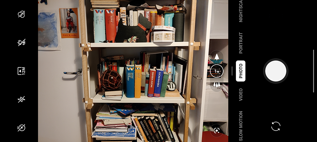

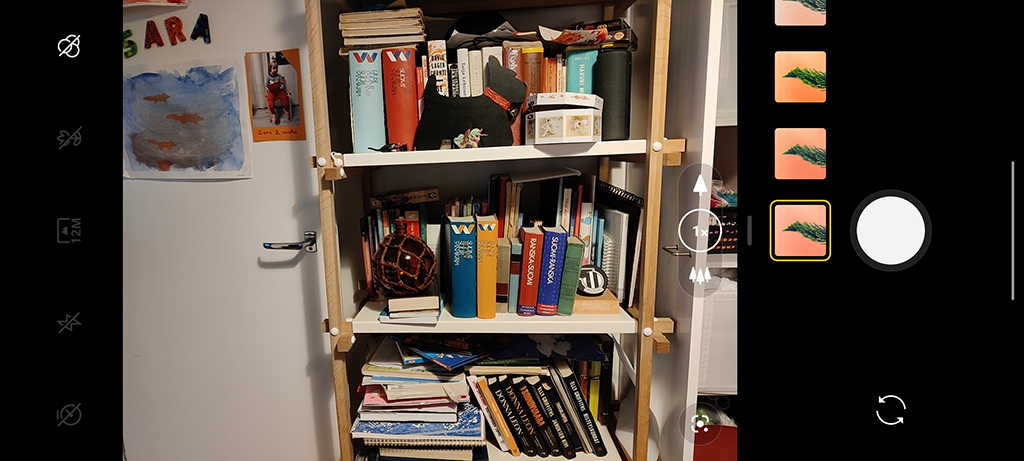

OnePlus Nordin kamerasovellus on pysynyt oikeastaan muuttumattomana OnePlus 8 -mallista ja tarjolla on myös aikaisempien OnePlus-puhelinten käyttäjille tuttu näkymä. Kamerasovellus aukeaa myös välittömästi kuvaketta napauttamalla tai vaihtoehtoisesti virtapainikkeen tuplanapautuksella.
OnePlussan kamerasovellus on erittäin selkeä ja helppokäyttöinen – toteutus on markkinoiden parhaimmistoa. Kameran kuvaustilat löytyvät omasta valikostaan tai suljinpainikkeen vieressä sijaitsevasta listasta, joiden välillä voidaan vaihdella pyyhkäisyeleillä. Kuvausnäkymän vasemmalle puolelle on sijoitettu automaattilaukaisin, resoluution valinta, makrokameran painike ja valmiit värifiltterit. Käytännössä kamerasovelluksessa on suora pääsy käsiksi kaikkiin tärkeimpiin kuvausvaihtoehtoihin.
Pro-nimellä kulkeva manuaalikuvaustila on lähes samanlainen kuin OnePlus 8:ssa. Vasemman puolen pikavalintavaihtoehtoja on muutettu hieman, mutta käytännön kokemus on hyvin lähellä. Kuvaustila tarjoaa manuaalisäädöt suljinajalle (1/8000 – 30 s.), valkotasapainolle (2300 – 7500 K), valotuksen kompensoinnille (-2…+2), herkkyydelle (ISO 100-3200) ja tarkennukselle. Lisäksi Pro-tilassa perinteisten JPG-kuvien lisäksi on mahdollista tallentaa RAW-kuvia. Mielenkiintoisena huomiona automatiikka kykenee nostamaan ISO-arvoa korkeammalle kuin manuaalitilan vaihtoehdot mahdollistavat.

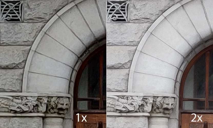

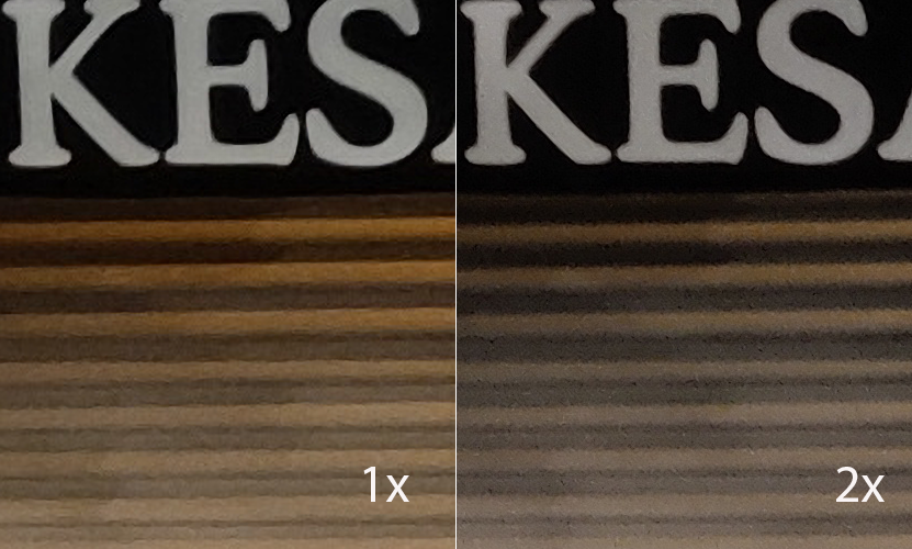

OnePlus Nord tarjoaa myös kamerasovelluksessa kuvakkeen kaksinkertaisen zoomaukseen. Kaksinkertainen zoomaus on toteutettu pääkameran 48 megapikselin sensorilta tehtävällä rajauksella, varsinaista erillistä telekameraa puhelimessa ei siis ole.
Pääkameran sensorilta tehtävä rajaus tuottaa jopa yllättävän hyvää jälkeä ja rajattu zoom-kuva onkin huomattavasti yksityiskohtaisempi ja tarkempi kuin suoraan 12 megapikselin kuvasta tehtävä rajaus. Nykyiset korkean tarkkuuden sensorit mahdollistavat laadukkaiden telekameralla otettuja kuvia muistuttavien kuvien ottamisen ja laatukin on osittain jopa parempaa, kuin heikompitasoisella telekameralla otettaessa.
Myös hämärällä kaksinkertainen zoomaus tarjoaa kohtuulaadukkaita otoksia, tosin niissä alkaa selkeästi esiintymään sumeutta ja kuvat ovat yleisesti huomattavasti pehmeämpi, kuten oletettavaa on. Jos kuvaustilanteessa on kuitenkin kohtuullisesti ulkopuolista valoa saatavilla, onnistuu digitaalisella zoomilla kuvien ottaminen varsin mallikkaasti – jopa paremmin kuin telekameralla vastaavassa tilanteessa.

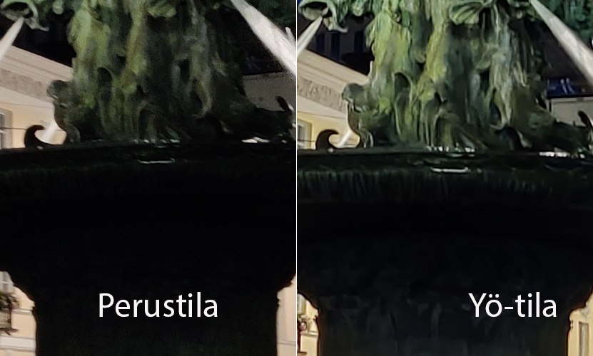

Jo aikaisemmista OnePlus-puhelimista löytynyt Nightscape-yökuvaustila löytyy myös OnePlus Nord:sta. OnePlus ei ole oman yökuvaustilan kanssa lähtenyt tekemään yöstä päivää, vaan pyrkii parantamaan hämärässä otettujen kuvien dynamiikkaa ja värintoistoa samalla pyrkien säilyttämään kuvanottohetken luonnollisuuden. Nightscape-yökuvaustila on käytettävissä niin pääkameralla kuin myös ultralaajakulmakameralla.

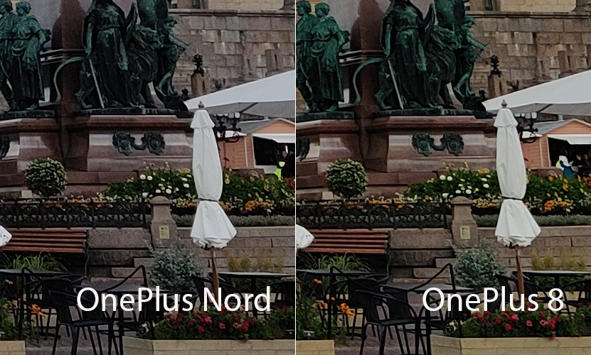

Nappasimme myös muutaman vertailukuvan OnePlus 8 -puhelimen pääkameralla samoista tilanteista OnePlus Nordin kanssa, jotta pystymme vertailemaan näiden kahden samaa sensoria käyttävän puhelimen mahdollisia jälkiprosessoinnissa tulevia eroja. Kuten yllä olevista kuvista voi huomata, kameroiden eroja saa etsiä suurennuslasilla. Jos puhelimista joitain eroja haluaa väkisin kaivaa, niin OnePlus 8 vaikuttaisi tallentavan yksityiskohtia aivan pikkuriikkisen paremmin.

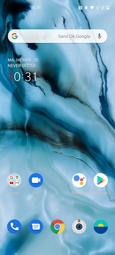

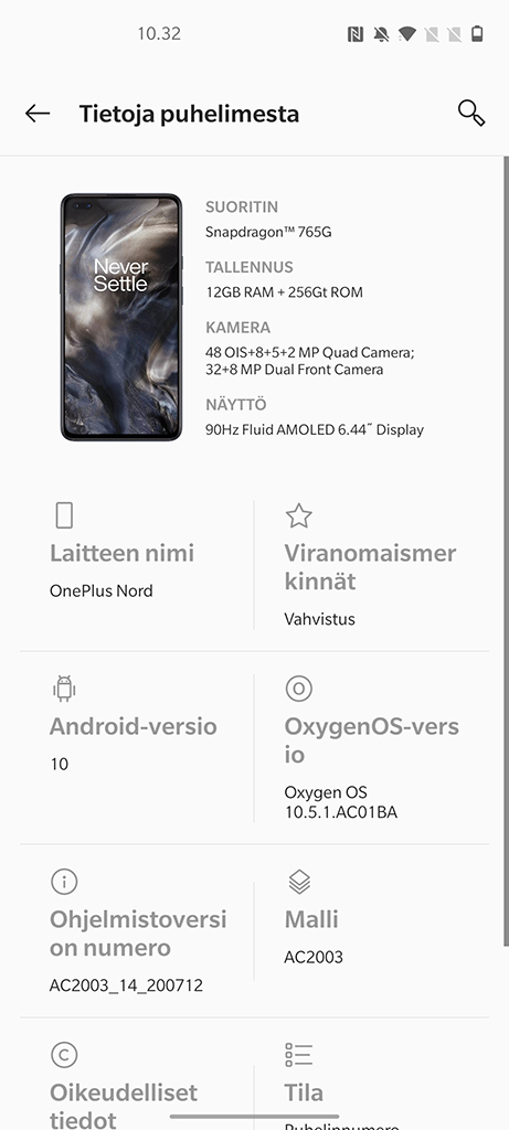

OnePlus Nord käyttää tuttuun tapaan OnePlussan omaa Oxygen OS -käyttöliittymää, jonka alla pyörii tuorein Android 10 -versio. Testijakson alussa puhelimeen tuli tarjolle uusi 10.5.1-versionumerolla varustettu Oxygen OS -päivitys. Tietoturvapäivitykset olivat puhelimessa kesäkuun päiväyksellä.
OnePlus itse kertoo tehneensä Oxygen OS -käyttöjärjestelmäänsä valtavan määrän optimointeja, jotta Snapdragon 800 -piireillä ennen käytössä ollut järjestelmä on saatu toimimaan sulavasti hieman heikommalla 765G-järjestelmäpiirillä. Suurimmat muutokset esimerkiksi OnePlus 8 -sarjaan verrattuna on muutama OnePlussan oman ohjelman tippuminen pois (mm. puhelin, tekstiviesti ja yhteystiedot) ja tilalle on otettu Googlen viralliset ohjelmat. Muita eroja ei käyttöjärjestelmästä on käyttäjän silmillä mahdotonta oikeastaan löytää ja muutokset löytyvätkin lähinnä käyttöliittymän sulavuuden ja toimivuuden optimoinneista.
Vaikka OxygenOS noudattaa pitkälti vakio-Androidin ulkoasua, tarjoaa se useita asetuksia ja ominaisuuksia, jotka vakio-Androidista puuttuvat. Tällaisia ovat esimerkiksi lukuisat näytön lisäsäädöt, mukautusmahdollisuudet (kuvakkeet, teemat), eletoiminnot, rinnakkaissovellukset, sovelluslukko, ajastettu käynnistys ja sammutus sekä pelitila.

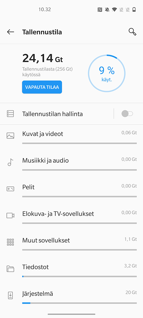

Huomionarvoisena seikkana tallennustilan luku- ja kirjoitusnopeutta mittaavan Androbench 5 -testin tulokset on ajettu mukautetuilla, paremmin tosielämän käyttöä vastaavilla asetuksilla (1 thread, 300 Mt file size, 256 kt buffer size), joita on käyttänyt mm. Anandtech-sivusto testeissään. Androbenchin tulokset ovat täten suhteessa alhaisempia kuin vakioasetuksilla ajetuissa testeissä.

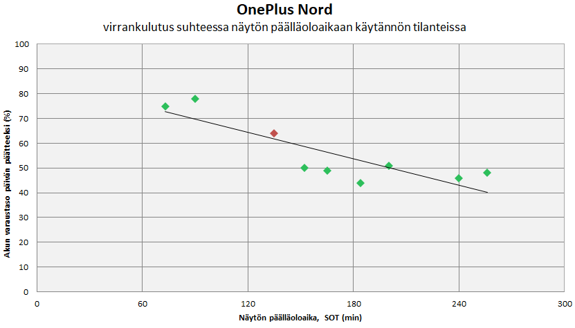

Akunkeston suhteen alkuasetelmat olivat odottavaisen positiiviset. Nordin akkukoko on reilu 4000 mAh, jonka pitäisi tarjota modernin 765G-järjestelmäpiirin kanssa varsin hyvää akunkestoa. Noin viikon käytön perusteella akkukesto on keskitasoa, mutta ei yllä loistavalle tasolle. Tilanne voi kuitenkin vielä muuttua, kun virallinen ohjelmisto julkaistaan lähiaikoina.
Nord vietti io-techin ympärivuorokautisessa testissä reilun viikon ajan ja testijakson aikana näytön päälläoloajat ovat liikkuneet 2,5 h:n molemmin puolin ja akkua on tällöin ollut jäljellä päivän päätteeksi noin 50 %. Hieman kevyemmällä käytöällä näytön päälläoloajan ollessa noin tunnin ja kahden tunnin välillä, akkuprosentit tippuivat hieman 70 – 80 % välimaastoon.
Testijakson puhelimenkäyttöprofiiliin kuului mm. WhatsApp- ja Slack-viestittelyä, Twitterin ja Instagramin selailua, sähköpostien lukemista, karttasovelluksen selailua ja navigointia, nettiselailua, muutamia puheluita, lyhytjaksoista pelailua ja kameran käyttöä mobiiliverkkoyhteyden, Bluetoothin, WLAN:in ja synkronointien ollessa jatkuvasti päällä. Käyttöjärjestelmän teema oli asetettu suurimman osan ajasta tummaksi. 5G-yhteys oli kytketty pois päältä ja näytön virkistystaajuus pidettiin 90 hertsissä.

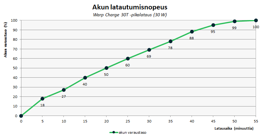

OnePlus Nord tukee maksimissaan 30 watin teholla toimivaa Warp Charge 30T -pikalatausta ja tähän kykenevä verkkovirta-adapteri toimitetaan myyntipakkauksessa mukana. Valmistajan mukaan akku latautuu tyhjästä 70 %:iin puolessa tunnissa. Kuten taulukosta voidaan huomata pitää valmistajan lupaukset latausnopeudesta paikkaansa ja tyhjästä täyteen akku latautuu alle tunnissa, joka on erittäin hyvä suoritus. Langatonta latausta ei Nordissa ole.
