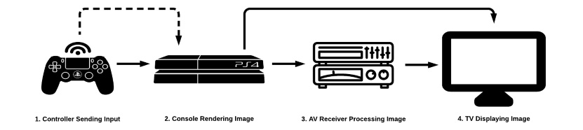

Kaikki alkaa ohjaimen painikkeen painalluksesta, joka sitten lähettää signaalin pelikonsolille, jota on tulkittava ja hahmonnettava, ennen kuin se välitetään kuvapaneelille, joka vastaanottaa signaalin ja näyttää sen näytöllä. Vaikka nämä hetket menevät ohi todella nopeasti, se ei ole aina riittävän nopeaa.
Ei ole harvinaista, että televisioissa, jopa kalliissa lippulaivamalleissa, on 20 – 40 millisekunnin viive laitteeseen tulevasta signaalissa, ennen kuin televisiossa tapahtuu mitään. Toisin sanoen se on aika, joka kuluu siitä, kun televisio tulkitsee ja käsittelee signaalin. Vaikka myös omia reaktionopeuksiasi täytyy harjoittaa, kaikki ylimääräiset viivästykset ovat haitaksi. Näin varsinkin peleissä, joissa asiat tapahtuvat nopeasti, kuten taistelu-, kilpa- ja ammuntapeleissä, joissa et halua vastustajasi näkevän sinua ensin kiertäessäsi kulman taakse, tai että laukaus viivästyy painiketta painettaessa. Ks. laskuesimerkit alla pelaamisen kokonaislatenssista.
Pelinäytöissä kiinnitetään huomiota lyhyempään tuloviiveeseen. Vaikka viive on muutamia millisekunteja, niin reaktioajat ovat omissa käsissäsi.
Pelkästään oma reaktioaikasi ja televisiosi/näyttöruutusi eivät vaikuta tuloviiveeseen (Kuvalähde: Lagdb.com)
Kokonaisviive on aika, joka kuluu napin painalluksesta siihen, että jotakin kiinnostavaa tapahtuu. Kyseessä on ketju useita laitteita, eikä vain näyttöpaneeli, joka käsittelee signaalia. Ohjaimessa on tietty viive, kuten myös pelikonsolissa, joka käsittelee ja hahmontaa signaalin, ennen kuin se tulee paneelille, jossa signaali tulkitaan ja näytetään. Suurimmilla konsolivalmistajilla ei ole nykyisin virallisia tuloviivemäärityksiä. Pelaaja voi vaikuttaa vain näytön valintaan ja välttää useampien laitteiden (Soundbar, vastaanotin jne.) liittämistä konsolin ja näytön välille, jotta tuloviiveet pysyvät mahdollisimman lyhyinä.
Laskuesimerkkejä: Kuvaruudun näyttämiseen menee 16,6 millisekuntia, jos pelaat 60 FPS:n ruudunpäivitysnopeudella (ruutua sekunnissa) 60 hertsillä. Jos kokonaislatenssisi on alle 16,6 millisekuntia, se on nopeampi kuin tämän päivän pelikonsolin maksimi, ja painalluksesi ehditään näyttää kuvaruudun jokaisessa päivityksessä.

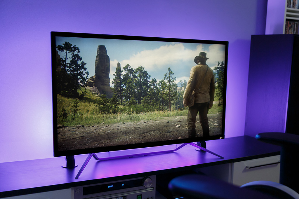

Kirkas ja syvä kuva 4K- ja HDR-tuella
Philips Momentumissa on lisäksi suuri ja nopea 43″ VA-paneeli, jossa on 4k-resoluution tuki ja mahdollisuus saavuttaa jopa 1000 nitsin valovoimakkuus HDR1000-tuella. Korkean resoluution ja HDR-tuen lisäksi Philips Momentum -laitteessa on käytetty Ambiglow-tekniikkaa, joka ottaa värin kuvasta näytölle ja levittää sitä alaspäin valon avulla.

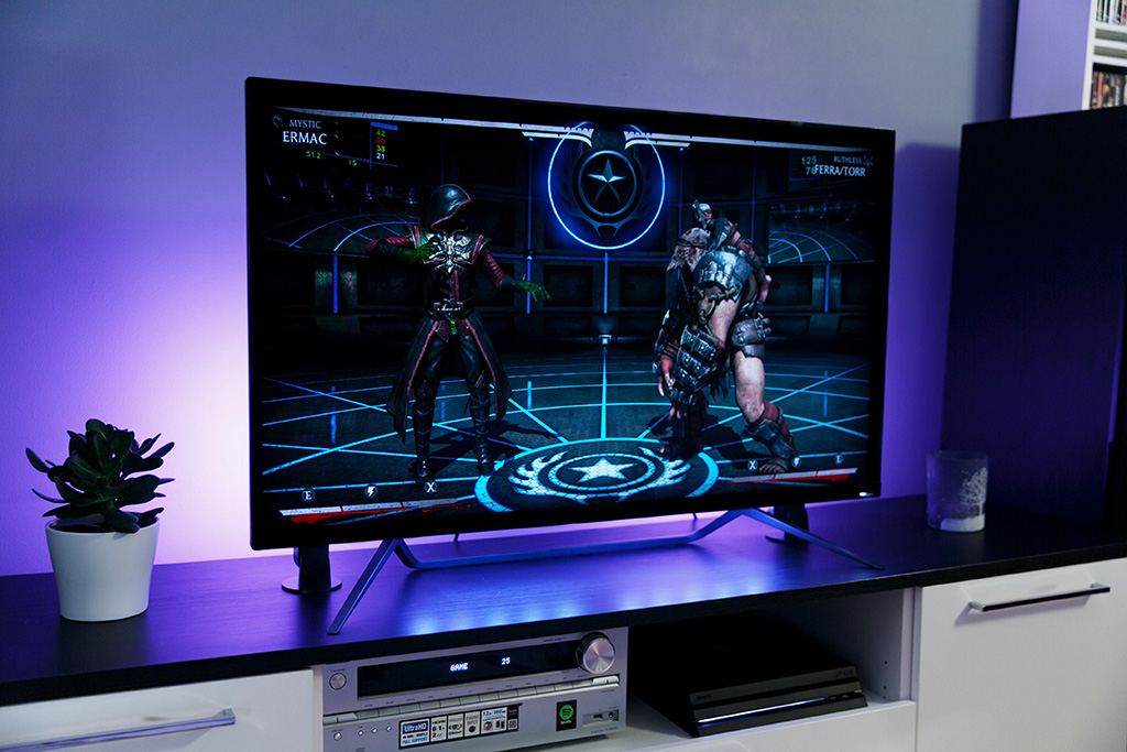

Philips Momentum Ambiglow-toiminnolla tulee Philips Hue Play-lamppujen mukana.
Tässä artikkelissa käytetään Philips Momentum 436M6VBPAB:tä esimerkkinä konsolipelinäytöstä. Lisätietoja Philips Momentumista ja missä sitä on saatavilla.
