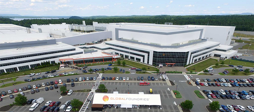

GlobalFoundries ilmoitti lisäksi hiljattain, että se aikoo laajentaa New Yorkin Maltassa sijaitsevaa Fab8-tuotantolaitostaan, jossa käytetään uutta 12LP+-prosessia. Yhtiön mukaan se on varmistanut osto-optionsa 66 eekkerin eli vajaan 27 hehtaarin lisätontille Fab8:n vierestä, mikä mahdollistaa tehdaskompleksin kasvattamisen.
