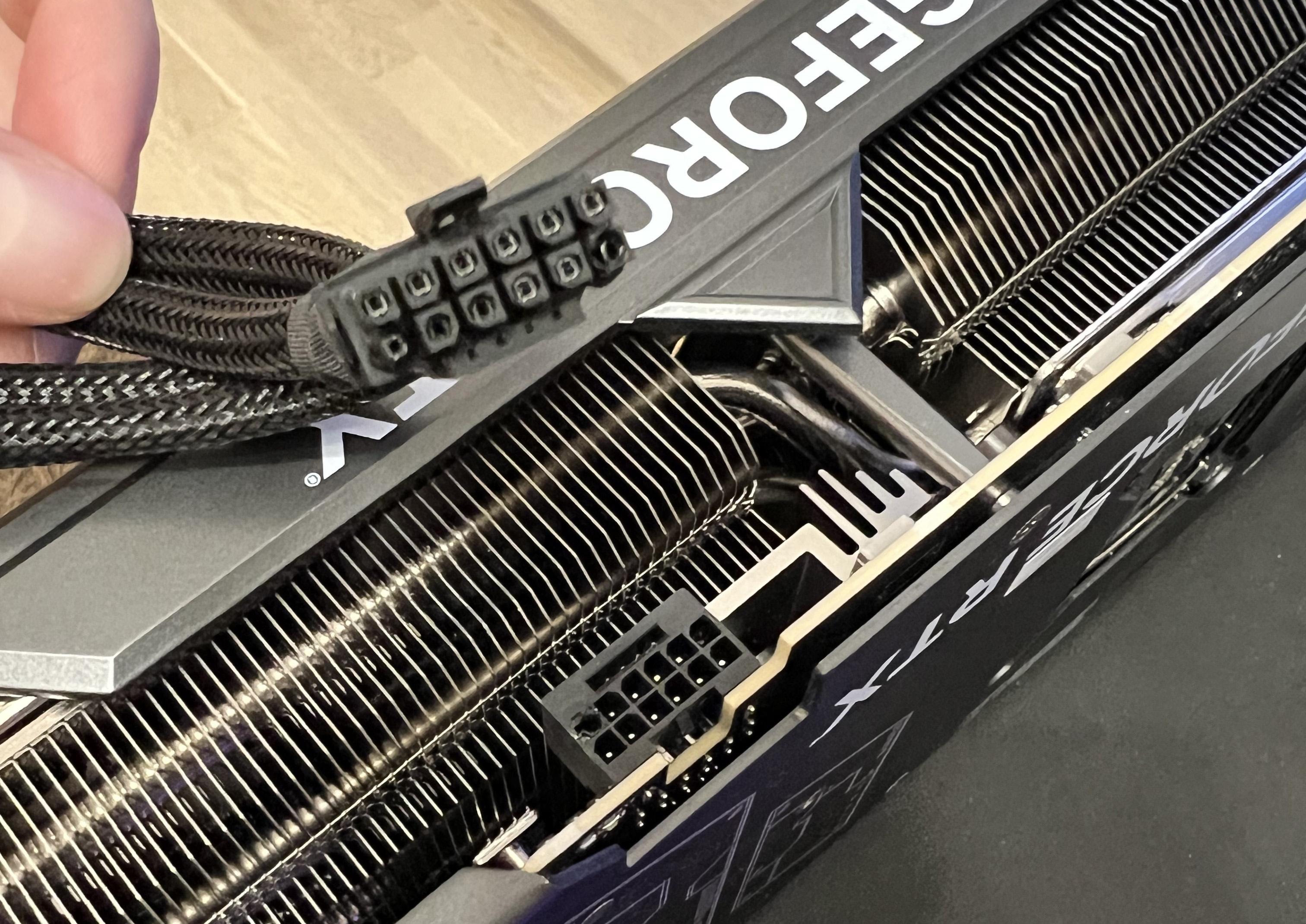

Redditiin ilmestyi hiljattain ensimmäinen kuva Gigabyten GeForce RTX 4090 Gaming OC -näytönohjaimesta, jonka 12VHPWR-lisävirtaliitin kortin päässä sekä mukana tullut NVIDIAn virallinen 4 x 8-pin > 12VHPWR -adapteri ovat kumpikin sulaneet ja ilmeisesti jopa syttyneet tuleen hetkellisesti. Käyttäjän mukaan tämä tapahtui Red Dead Redemption 2 -peliä pelatessa.

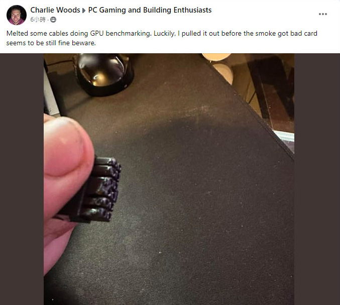

Myöhemmin nettiin on ilmestynyt vastaavat raportit ainakin kahdesta Asuksen TUF GeForce RTX 4090 -näytönohjaimesta. Tuoreimmassa tapauksessa käyttäjän mukaan näytönohjain vaikuttaa edelleen täysin toimivalta, mutta sulanut liitin ei luonnollisesti ole turvallinen käyttää.

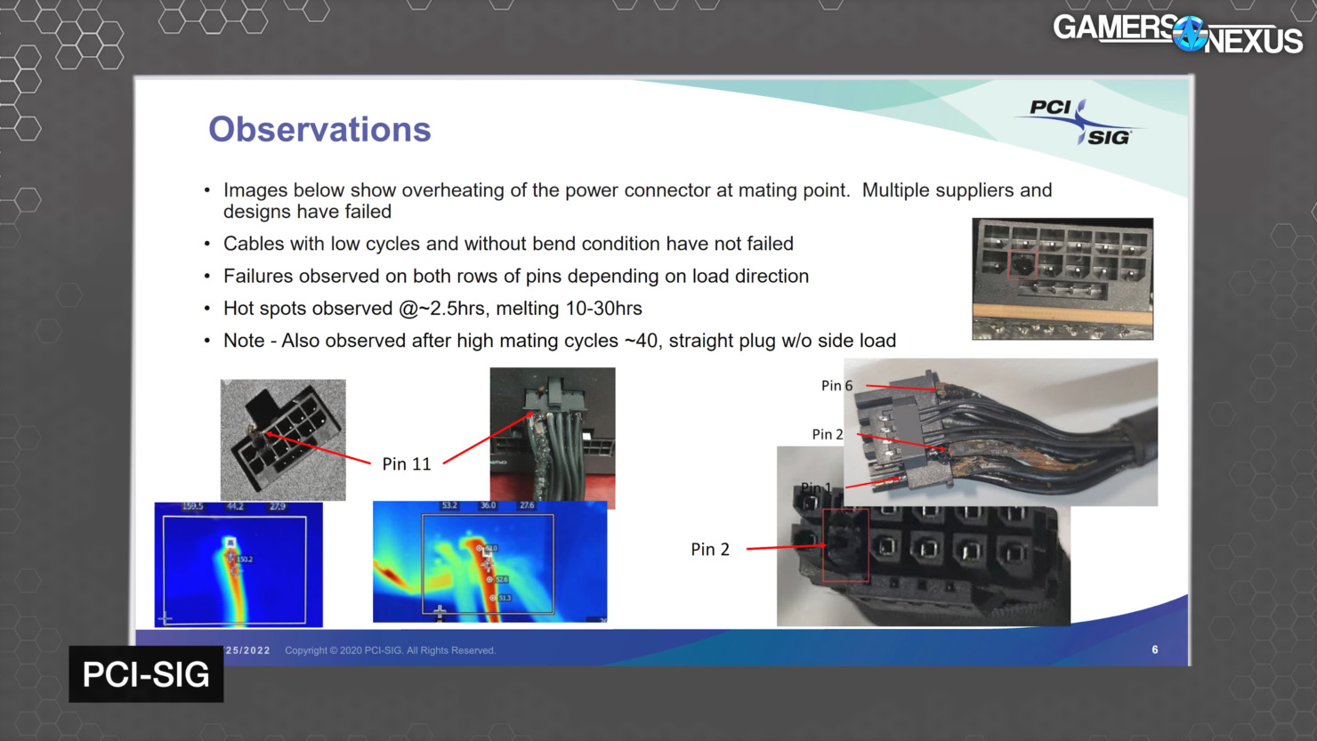

GamersNexus on saanut puolestaan haltuunsa jo alkuperäisen PCI-SIG:n varoituksen aikaan dioja, joiden mukaan sulamisongelmat koskevat useita erilaisia liittimiä ja adaptereita. Useimmissa tapauksissa liitinten sulaminen vaikuttaisi liittyvän kaapelin taipumiseen ja ongelmat ilmenevät yleensä 10-30 tunnissa rasitusta. Kaikissa testikaapeleissa on ollut käytössä 14-16 AWG:n johdot.

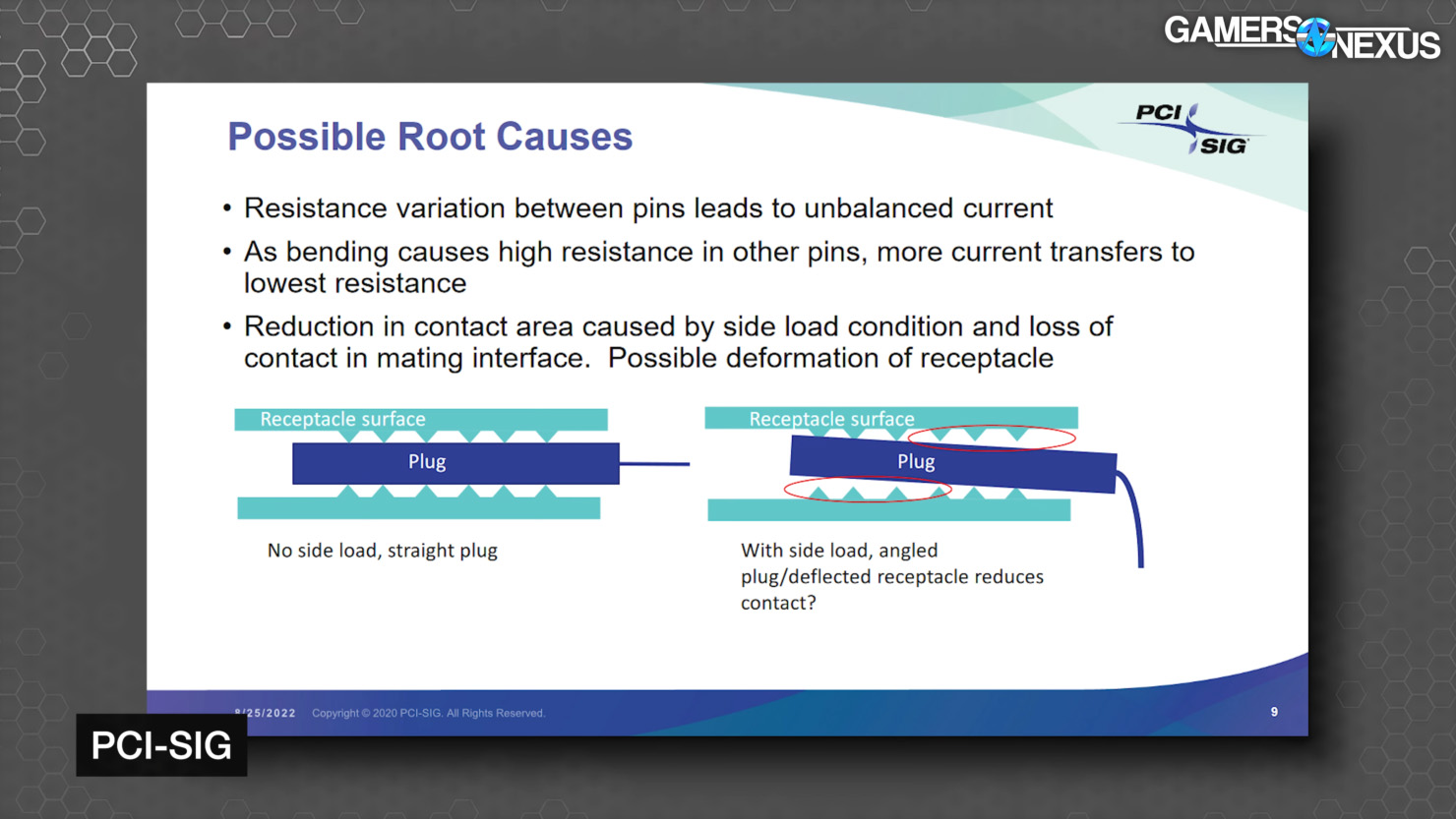

PCI-SIG:n mukaan syyllinen ongelmiin on tämänhetkisten tietojen valossa todennäköisimmin taivutetut kaapelit, jotka painavat liittimen pinnit vinoon itse liittimessä. Tällöin pinnit ovat kontaktissa epätasaisesti ja vain osalta matkalta, mikä nostaa niiden vastusta, mikä puolestaan ohjaa enemmän virtaa paremmassa kontaktissa oleviin ja siten matalamman vastuksen tarjoaviin johtimiin.
Kustomoituja kaapeleita valmistava Cable Mod ohjeistaakin, että asennettaessa on varmistuttava, ettei kaapeli taitu ensimmäiseen 35 millimetrin matkalta liittimen perästä laskien lainkaan. Ylikellottajana ja etenkin eri laitteiden virransyötön arvioinnista monille tutuksi tullut Buildzoid on puolestaan julkaissut oman näkemyksensä koko tapauksesta videon muodossa.

Virtakaapelit on nykyään aika jäykkää jötköä, vääntävät liitintintä pienessä kotelossa väärään suuntaan jolloin kontakti on huono.

Eiköhän se ole vain tuo taitos mikä vääntää pinnejä ja resistenssi kasvaa vähemmän vääntyneille liikaa.

PCI-SIG testasi myös liittimen vapaassa ilmassa mikä ei vastaa alkuunkaan tilannetta jossa kortti on kotelossa kotelon sisäisen ilmankierron varassa. Siellä peruslämpi eli liitinrunko + PCB + jäähyrivat vieressä voi olla jo helposti +50C ja siihen ei vielä sisälly liittimen ylimenovastuksen aiheuttama lämpeneminen.
Tuo että liitin sulaa vapaassa ilmassaki noin herkästi on kyllä multifail.
Lisäksi jos liitintä ei saa taivuttaa, miksi siinä ei ole jonkinlaista estoratkaisua (esim putki tms) joka estää taipumisen? Toteutus toki näyttäisi varsin typerältä, koska sen mahduttaminen koteloon kuin koteloon olisi varsin haastavaa.
