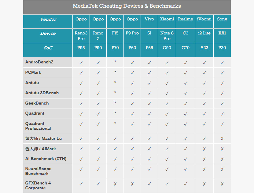

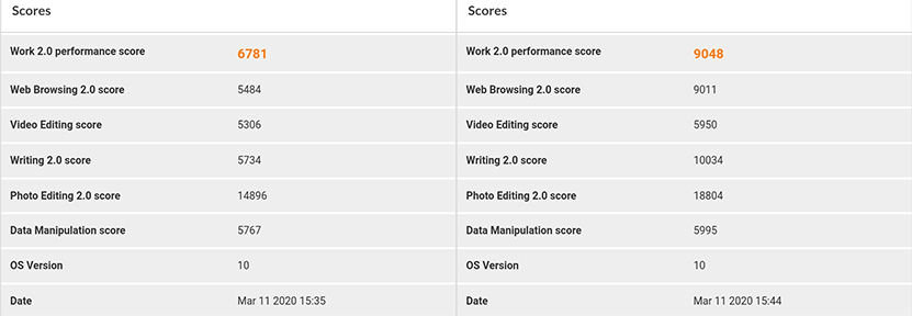

AnandTechin epäilyt huijauksesta heräsivät, kun Oppon Reno3 Pro -puhelimen Eurooppa-versio MediaTekin Helio P95 -järjestelmäpiirillä suoriutui PCMark-testistä paremmin kuin selvästi tehokkaammalla, niin ikään MediaTekin valmistamalla Dimensity 1000L -järjestelmäpiirillä varustettu kiinalaisversio Reno3:sta. Saatuaan UL Benchmarksilta käsiinsä anonymisoidun version PCMarkista huijaus vahvistui: P95:n tulos Reno3 Prossa oli yi 33 % parempi virallisella versiolla anonymisoituun verrattuna ja joissain osatesteissä ero oli vielä selvästi isompi Oppo puolestaan sai osittaisen synninpäästön tilanteesta, sillä yhtiön Reno3 Pron kiinalaisversio Snapdragon 765G:llä ei käyttäytynyt samoin vaan antoi saman tuloksen kummallakin versiolla. Synninpäästö on vain osittainen, sillä Oppo on selvästi tietoinen näistä huijauksista ja on siirtänyt ne uusimmassa firmware-versiossa pois itsestäänselvästi nimetystä power_whitelist_cfg.xml-tiedostosta jonnekin tuntemattomaan paikkaan.
Power_whitelist_cfg.xml-tiedosto kuuluu järjestelmäpiirin firmware-tiedostoihin, joka on AnandTechin mukaan alun perin lähtöisin suoraan MediaTekiltä. Tiedosto pitää sisällään lukuisia suosittuja testiohjelmia, joissa puhelin siirtyy ”Sports Mode” -tilaan, joka parantaa sen suorituskykyä. Joidenkin testiohjelmien, kuten Kishontin yrityksille suunnatussa GFXBench-version, tunnistus ei käynnistä Sports Modea, mutta muuttaa kuitenkin puhelimen muita asetuksia kuten jännite- ja kellotaajuuskäyriä ja lämpötilanhallintaa.
AnandTech tutki myös muiden valmistajien ja puhelinmallien firmwareja vastaavien varalta. Samat huijaukset löytyivät useista muistakin MediaTekin piirillä varustetusta puhelimesta joko kokonaan tai osittain. Esimerkiksi Oppo F15:n kohdalla erikoisesti puolet sovelluksista on mukana kyllä listauksessa, mutta ne on kommentoitu pois käytöstä. Aikaisin esimerkki, minkä AnandTech löysi, oli Sonyn P20-järjestelmäpiirillä varustettu XA1, jossa on käytössä vanhemman pään tunnistuslista. Yllä olevassa kuvassa tähdellä (*) merkityt kohdat löytyvät tiedostoista, mutta ne on kommentoitu pois käytöstä.
