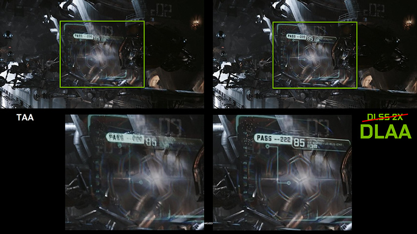

NVIDIA kertoi DLSS-skaalausteknologian julkaisussa myös erillisestä DLSS 2X -tilasta, joka toimisi natiiviresoluutiolla uutena reunojenpehmennystapana. Sen jälkeen teknologiasta ei olekaan juuri kuultu yhtiön linjattua, että DLSS:ää saisi käyttää vain tilanteissa, joissa se parantaa suorituskykyä.
NVIDIA aikoo ilmeisesti pitää linjauksestaan kiinni jatkossakin, sillä joko DLSS 2X -tilan DLSS 2.x -variantti tai ainakin hyvin samankaltainen teknologia on tulossa markkinoille DLAA- eli Deep Learning Anti-Aliasing -nimellä.
Teknologian tarkemmasta toteutuksesta ei tiedetä vielä muuta, kuin että se perustuu DLSS-teknologiaan ja tarjoaa pelkän reunojenpehmennyksen ilman kuvan skaalaamista korkeammalle resoluutiolle. DLAA:n ensimmäinen versio on jo käytössä Elder Scrolls Online -pelin testipalvelimilla, mutta laatuvertailuja siitä ei ole vielä tullut saataville. Pelin kehittäjä ZeniMax Onlinen edustaja Rich Lambert kehuu laatua kuitenkin paremmaksi kuin ESO:n nykyiset reunojenpehmennysmetodit ja yhtiön grafiikkapuolen johtaja Alex Tardiff toteaa puolestaan Twitterissä pelin olevan otollinen testialustaksi, koska pelin suorituskyky on riittävä ilman skaalaustakin. DLAA vaatii luonnollisesti myös veronsa, mutta suorituskykyvertailujakaan ei ole vielä saatavilla.

Tuo kuva on vuoden 2018 DLSS 2X demosta. DLAA käyttää eri tekniikkaa, eli uutiskuva ei tosiaan havainnollista DLAA:n kuvanlaatua.
Tuosta kuvaparista ei voi tällaista johtopäätöstä tehdä. DLSS 2X ei ole ottanut tuota TAA kuvaa ja parantanut sitä, vaan molemmat kuvat on muodostettu lähdekuvasta, joka ei ole nähtävänämme.

Jos kyseessä olisi jotenkin vastaava tekniikka niin tälläiset vertailut kävisi järkeen, mutta kun yhteistä on ainoastaan se että skaalataan kuvaa ylöspäin ja kaikki muu toimii täysin eri periaatteella niin ei ole oikein hyödyllistä sanoa että makkarastakin tulisi hyvä smoothie jos se olisi banaani.
DLSS:n ja DLAA:n vastineet tekniikkana on esim. UE5:n TSR ja TAA joihin voi hyvinkin toteutuksia ja laatua verrata. Detaljina voi todeta että myös Remedyn Quantum Break sisältää enginen oman temporaalisen skaalaimen. Ei siis liene yllättävää että Control oli yksi ensimmäisiä DLSS-pelejä.
