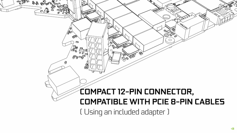

Lisäksi videolla näkyy NVIDIAn uusi 12-pinninen lisävirtaliitin, joka on asennettu vinoon ja pystyyn V-mallisen piirilevypäädyn tuntumaan. Näytönohjainten mukana tulee tarvittava adapteri, jolla kaksi 8-pinnistä PCI Express -lisävirtaliitintä voidaan muuntaa 12-pinniseksi liittimeksi. Videolla kuvataan myös uusi kiinnitysrauta, joka hyödyntää lehtijousia pitääkseen sen koon mahdollisimman matalana, mikä puolestaan mahdollistaa suojalevyn asentamisen näytönohjaimen selkäpuolelle aiempaa helpommin.
Ei itse jäähy mutta sen ilmankiertomalli sitäkin paremmin. Päivitän uutista vielä kunhan on tuuhioitu io-tech tiimillä kana pubgissa (totuus: ei toivoakaan kanasta)
Vähän mietityttää tuo pystyssä oleva 12-pin liitin, saattaa mennä aika helposti mutkalle taikka murtua jos on jäykät kaapelit ja on tiukat liittimet kuten yleensä, tulee koko liitin mukana varsinkin kun se on tuolla V piirilevyn kärjessä, tosin kyl pcb on melko kestävä. Tai voihan se olla myös juotettu levylle jollain liitintä ympäröivällä pellillä…
Juu kyllä tuo hirvittävää jollei ole erikseen tuettu jollain, sen verran pienelle alalle kohdistuu voimat kun liitintä pistetään paikalleen muuten.

Jos $1400 kortista hajoaisi virtaliitin katsomalla sitä vähän pahasti, niin siitä nousisi melkoinen itku ja parran pärinä. Joten eiköhän tuo liitin liene tuettu vähintäänkin riittävästi. 😉

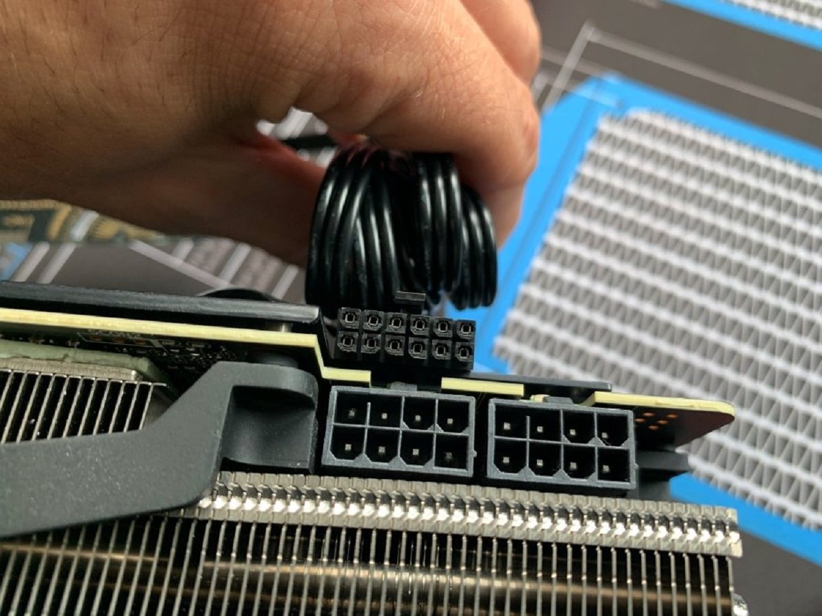

’Despite its relatively compact dimensions, the 12-pin connector is rumored to be rated for a significantly higher power delivery than the 8-pin connector, with some of the oldest reports even suggesting 600 W.’
Google translate:
Suhteellisen pienistä mitoistaan huolimatta 12-napainen liitin on huhuttu olevan luokiteltu huomattavasti suuremmaksi virrankulutukseksi kuin 8-napainen liitin, ja jotkut vanhimmista raporteista viittaavat jopa 600 W:n
Lähde
Siihen en ota kantaa miten onnistuvat jäähdyttämään mutta uskoisin heidän ainakin saavan teoriassa enemmän tilaa jäähdytykselle.
Edit: ’The 8-pin power connector can deliver a maximum of 150W’
Eli mahdollisesti vastaa neljää nykyistä 8 pinnistä.

Kyllähän tuo tulee helpottamaan myös johto viidakkoa. Loistava idea etten sanoisi.
Niin tai jos ne sense pinnit muistetaan ottaa mukaan niin siellä on ilmeisesti 5kpl käyttökelpoista maata joten sen mukaan laskenta eli 330W ja PCI-e väylästä se 75W niin kyllähän se 405W pitäisi riittää aika pitkälle. Tai jos oletetaan että kortin jäähdytys kierrättää myös liittimeltä suht asiallisesti ilmaa niin kyllä siitä silloin voidaan pinni speksin mukaan repiä tehoja, joten 510W voisi ottaa siitä 12-pinnisestä.

Speksin mukaan siis 150W+150W on edelleen lisävirralle maksimi. (jos tällä sivulla on oikein Power Supply Connectors and Pinouts )
Siis selvyydeksi, kenelläkään ei ole tuon julkaisussa virtalähdettä jossa on tuota uutta liitintä suoraan. Tuo kytketään alkuun 2x PCIe 8 pin jotka on 150W kappale.

Siinä 6-pinnisen korttiliittimen speksit, luvataan 8A per contact. Eli kyllä siitä voidaan ottaa huomattavasti enemmän mitä se PCI-e "speksi" sanoo, edellyttäen toki sen että ei ole narujen kanssa säästelty.
Vähän tässä on kyllä sellainen kanamuna efekti, nvidia yrittää ratkaista ongelmaa jota ei pysty ratkaisemaan sillä että lyödään salkkuun mukaan adapteri. Ainoa keino jolla ongelma ratkaistaan on että powerissa on suoraan 12-pin liitin ja piuha taikka sitten sama ratkaisu minkä seasonic on tekemässä eli tarjotaan modulaarista kaapelia olemassa oleviin powereihin jolloin narut on varmasti mitoitettu riittäviksi.
Nyt tuon adapterin kanssa tulee käymään niin että porukka iskee siihen yhden 8-pin piuhan jossa on siansaparo ja sitten ihmetellään kun taikasavut karkaa.
