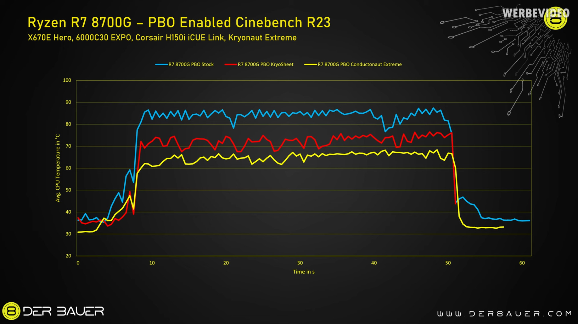

Cinebench R23 -testissä Precision Boost Overclocking -käytössä, kuten useimmat prosessoreitaan luultavasti ajavat, Der8auerin testaama yksilö lämpeni noin 85 asteeseen ja sahasi lähes koko testin ajan yli 80 asteen lämmöissä. Vaihtamalla vakiotahnojen tilalle KryoSheet-grafeeniliuska lämmöt tippuivat heti merkittävästi tiputtaen maksimilämmöt noin 75 asteen tuntumaan ja testin aikana lämmöt tippuivat useammin alle 70 asteen, kuin vakiona alle 80 asteen. Grafeeniliuska ei ole kuitenkaan prosessorille optimaalinen ratkaisu, vaan se löytyy käyttämällä nestemäistä metallia. Samassa testissä maksimilämmöt jäivät Conductonaut Extremellä alle 70 asteen ja matalimmat lämmöt testin aikana olivat vain vähän yli 60° C.

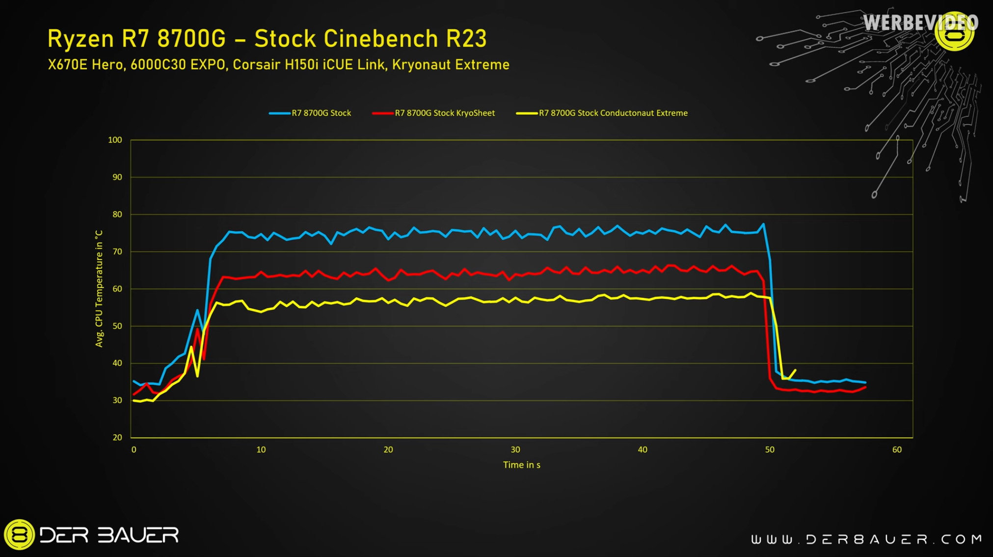

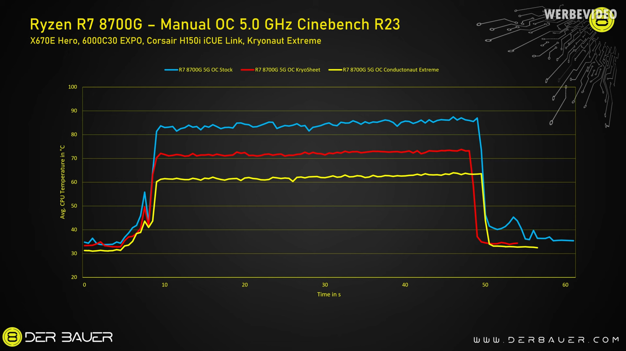

Täysin vakiona ajetuilla testeillä ilman PBO:ta erot jäivät pienemmiksi, vakiotahnoilla noin 75°, KryoSheetillä noin 65° ja Conductonautilla noin 57°. Manuaalisesti 5 GHz:iin kellotettuna esiin saatiin suurimmat erot ja tasaisimmat lämpökäyrät. Ryzenin lämmöt olivat vakiotahnalla prosessorin ja lämmönlevittäjän välissä noin 85°, KryoSheetillä noin 72° ja Conductonautilla noin 62°. Der8auerin mukaan hänen yksilönsä optimitaajuus oli vaihdon jälkeen 5,3 GHz, kun aiemmin se ilmeisesti jäi 5 GHz:iin. Jäähdyttimenä kaikissa testeissä toimi Corsairin H150i iCue Link AIO-cooleri.
