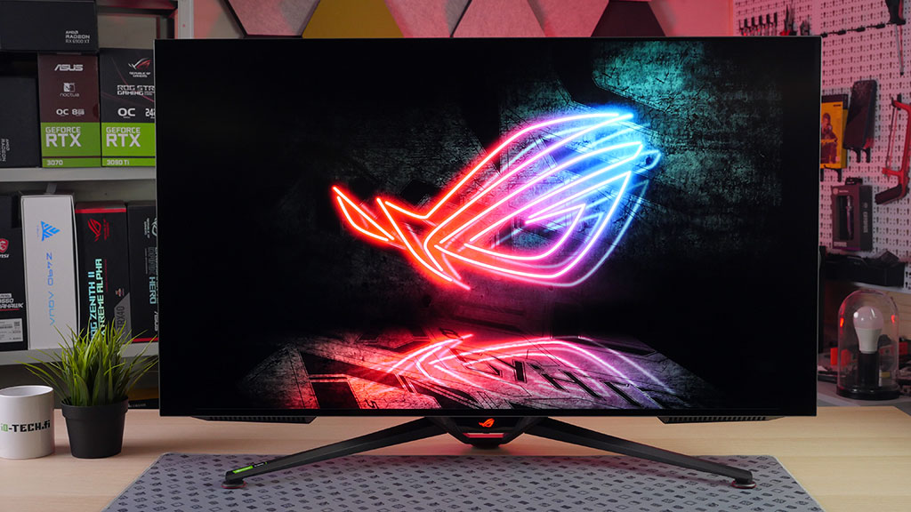

Asus ROG Swift PG42UQ on 42-tuumaisella tasaisella OLED-paneelilla varustettu pelinäyttö, joka kykenee 4k-resoluutioon maksimissaan ylikellotetulla 138 hertsin virkistystaajuudella. Näytön hinta Suomessa on tällä hetkellä noin 1700 euroa. Näytöstä on saatavilla myös 48-tuumainen PG48UQ-malli, jonka hinta on 100 euroa kalliimpi 1800 euroa.

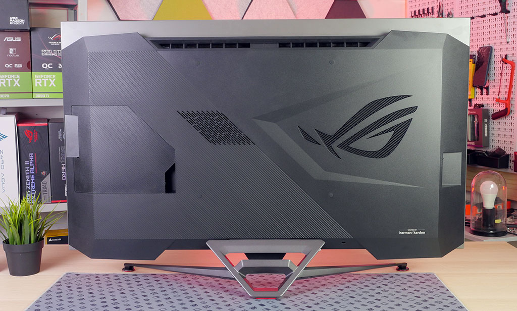

PG42UQ:n metallinen jalusta on hyvin samankaltainen kuin monissa muissakin Asuksen pelinäytöissä. Etupuolella on valaistu ROG-logo ja jalusta kykenee 5 asteen kallistuskulmaan (tilt), mutta muita säätömahdollisuuksia ei ole. Näyttöön on sisäänrakennettu poikkeuksellisen hyvältä kuulostavat Harman Kardonin 10 watin kaiuttimet ja näytön takaosasta löytyy Asuksen näytöille tyypillinen suuri ROG-logo.

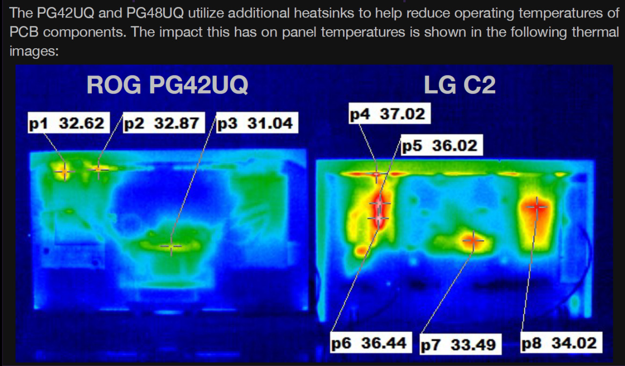

Asus on lisännyt näytön sisuksiin jäähdytyssiilejä, joilla pyritään laskemaan komponenttien lämpötilaa. Yhtiön omien markkinointipuheiden ja mittausten mukaan niiden avulla paneelin lämpötila laskee 8 % eli käytännössä LG:n 42″ C2 -televisioon verrattuna tietyissä mittauskohdissa erot ovat noin 2-4 astetta.

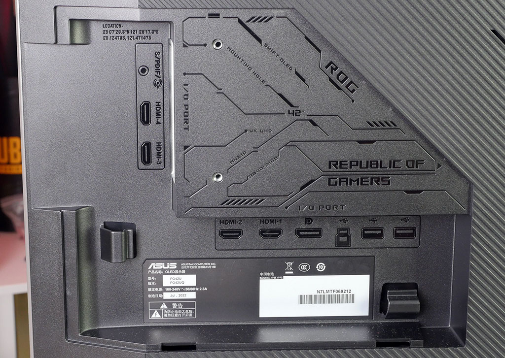

Liitinosastolta löytyy kaksi HDMI 2.0 -näyttöliitintä, kaksi HDMI 2.1 -näyttöliitintä, DisplayPort 1.4 DSC -näyttöliitin, optinen ääniulostulo ja yhteensä neljä USB 3.2 -liitintä, joista kaksi on näyttöliittimien yhteydessä, yksi näytön yläosassa ja yksi alaosassa. LG C2 -televisiossa on neljä HDMI 2.1 -näyttöliitintä, mutta ei lainkaan DisplayPort -näyttöliitintä.

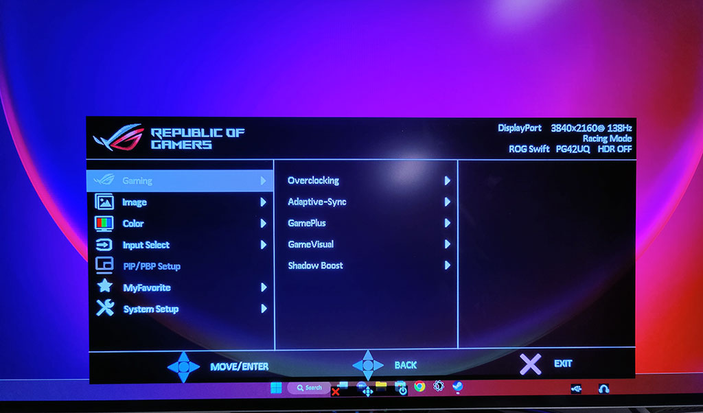

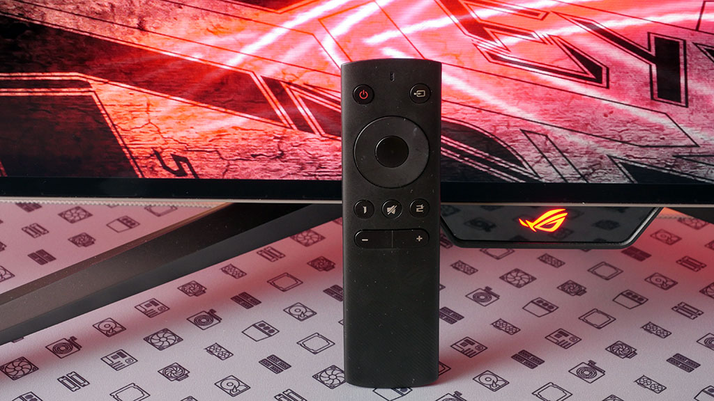

Näytön OSD-valikoissa voidaan navigoida mukana toimitettavalla kauko-ohjaimella tai näytön alaosasta löytyvällä ohjaustatilla. Näytön valikot ovat tutut Asuksen pelinäytöistä ja valikoista löytyy eri kuvatilat sekä pelinäytöistä usein löytyvät erilaiset tähtäinvaihtoehdot ja FPS-lukemat. Uniform Brightness -asetuksella OLED-näytön kirkkaus saadaan säilymään tasaisena valkoisen määrästä riippumatta.

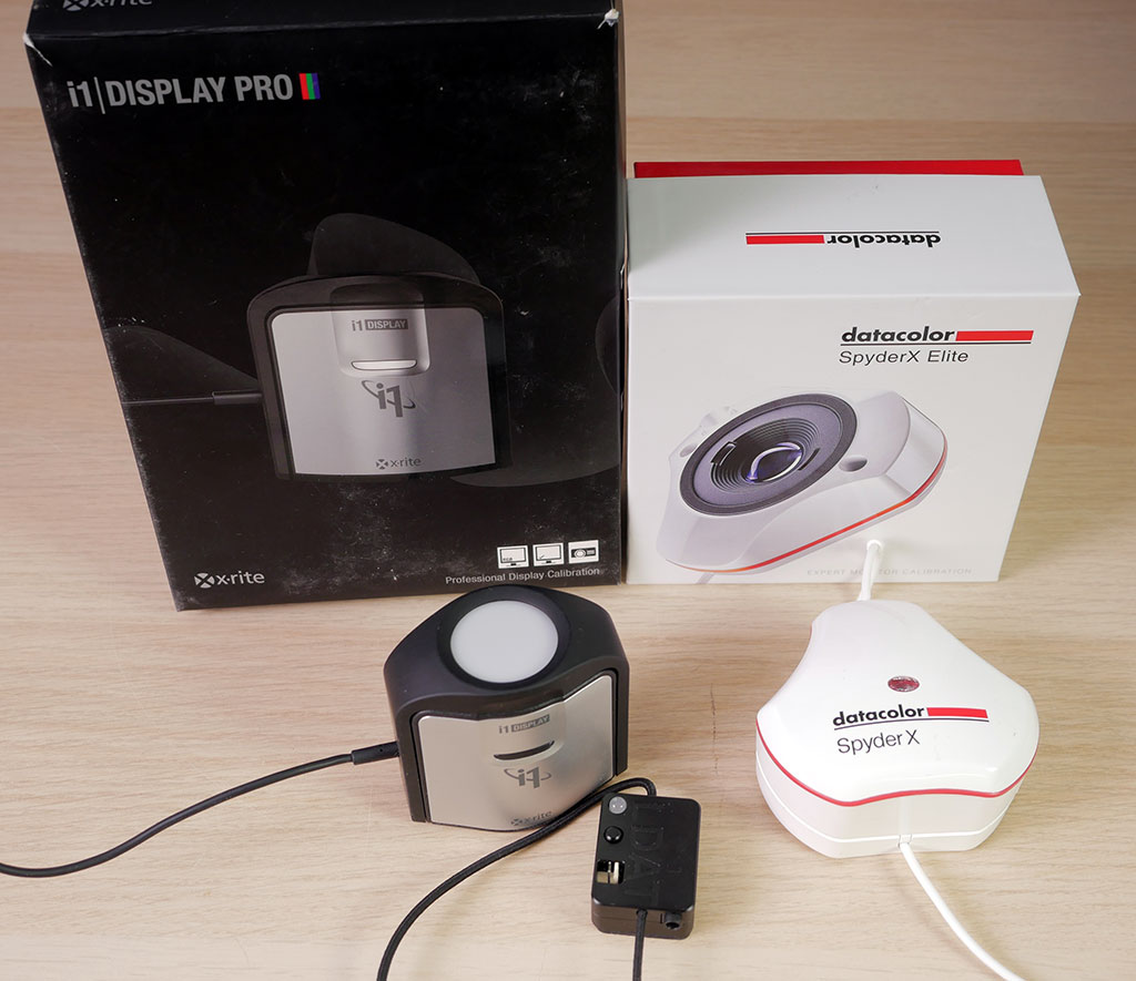

Näytön eri mittaukset suoritimme SpyderX Elite- ja Xrite i1 Display Pro -näytönkalibrointilaitteiden avulla. Kaikki muut mittaukset suoritettiin SpyderX Elitellä paitsi kontrastisuhde, kirkkaus ja mustan taso, joissa käytettiin i1 Display Prota ja DisplayCAL-ohjelmistoa tarkempien tuloksien saavuttamiseksi. Lisäksi mittasimme paneelin sissäntuloviivettä NVIDIAn LDAT (Latency Display Analysis Tool) -työkalulla. Mittaukset ovat suoritettu kalibroimattomalle näytölle eli kuvastavat sitä mitä kuluttaja paketista saa.
OLED-paneelin kohdalla mittasimme ensimmäistä kertaa myös kirkkauksia eri kokoisilla valkoisilla ikkunoilla. Tähän mittaukseen käytimme NVIDIAn LDAT-työkalua.

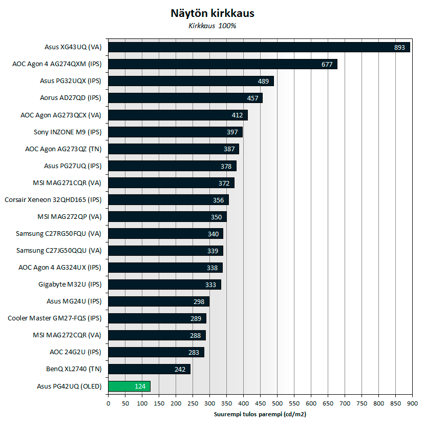

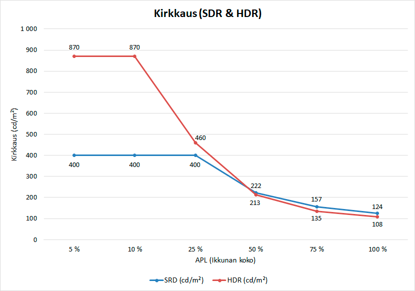

Kontrastisuhde, kirkkaus ja mustan taso

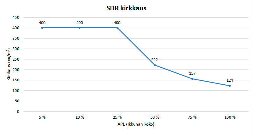

Koska kyse on OLED-paneelillisesta näytöstä, jossa näytön kirkkauteen vaikuttavat asiat toimivat eri tavalla kuin perinteisissä LCD-paneeleissa, on hyvä aloittaa testitulosten läpikäynti kirkkaudesta, mustan tasosta ja kontrastisuhteesta.
OLED-paneelien maksikirkkaus on yleisesti huomattavasti matalampi kuin perinteisillä LCD-paneeleilla, joka tulee näkymään jatkossa selvemmin, kun testaamme lisää OLED-näyttöjä. PG42UQ:n maksimikirkkaudeksi mitattiin täydellä ruudulla 124 cd/m² (APL 100 %).
OLED-paneelissa jokainen pikseli on valaistava erikseen, joten niiden tehonkulutus riippuu hyvin paljon näytettävästä sisällöstä. Siinä missä LCD-paneeleiden taustavalaistus pystyy tuottamaan maksimikirkkauden aina riippumatta näytettävästä sisällöstä, OLED-paneelien kohdalla maksimi tehonkulutus määrittää kuinka kirkkaana yksittäisiä pikseleitä pystytään pitämään. OLED-paneelissa maksimikirkkaus on sitä alhaisempi, mitä enemmän valkoisia pikseleitä on ruudulla valaistavana. Tästä käytetään termiä Average Picture Level eli APL. Kun näytön tehonkulutus ei riitä valaisemaan kaikkia pikseleitä, ABL eli Auto Brightness Limiter rajoittaa yksittäisen pikselin kirkkautta niin, että kaikki pikselit pystytään valaisemaan. Tämä on havainnollistetty yllä olevassa graafissa. Asus PG42UQ:n kohdalla ABL alkaa rajoittamaan kirkkautta, kun valkoisen ikkunan koko ylittää 25 % kokoruudusta. Kun valkoisia pikseleitä on 25 % tai alle, niiden maksimikirkkaus on 400 cd/m² ja kun koko ruutu on valkoinen, maksimikirkkaus on enää 124 cd/m².
OLED-näytössä voi olla ominaisuus, jolla se rajoittaa maksimikirkkauden tietylle tasolle, jolla se pysyy samana valaistavien pikselien määrästä huolimatta. PG42UQ:n kohdalla ominaisuuden nimi on Uniform Brightness. Kun Uniform Brightness kytketään päälle, näytön kirkkausasetus tippuu 60 prosenttiin ja kirkkaus on tällöin 134 cd/m² riippumatta näytettävästä sisällöstä ja valaistavien pikseleiden määrästä.

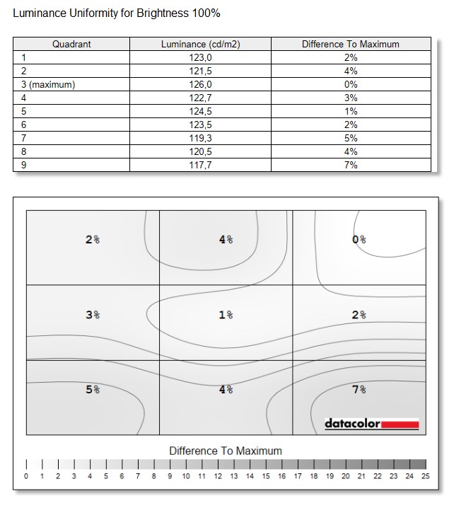

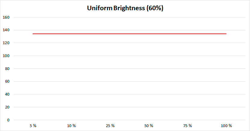

Testeissämme väriavaruus, väritarkkuus, väritasaisuus ja valotasaisuus on mitattu Uniform Brightness -tila kytkettynä päälle, koska SpyderX-mittalaitteistomme ei kyennyt muutoin antamaan mitään järkeviä tuloksia.
HDR-tilassa mittasimme maksimikirkkaudeksi 870 cd/m² ikkunan koon ollessa 10 % tai alle. Kun ikkunan koko kasvoi yli 25 prosentin Auto Brightness Limiter (ABL) käyttäytyi samoin kuin SDR-tilassa.
OLED-paneelin mustan taso on aina 0 cd/m² ja näin ollen kontrastisuhde on ääretön. Tästä syystä emme lisänneet OLED-paneelillisia näyttöjä kyseisten vertailujen taulukoihin.

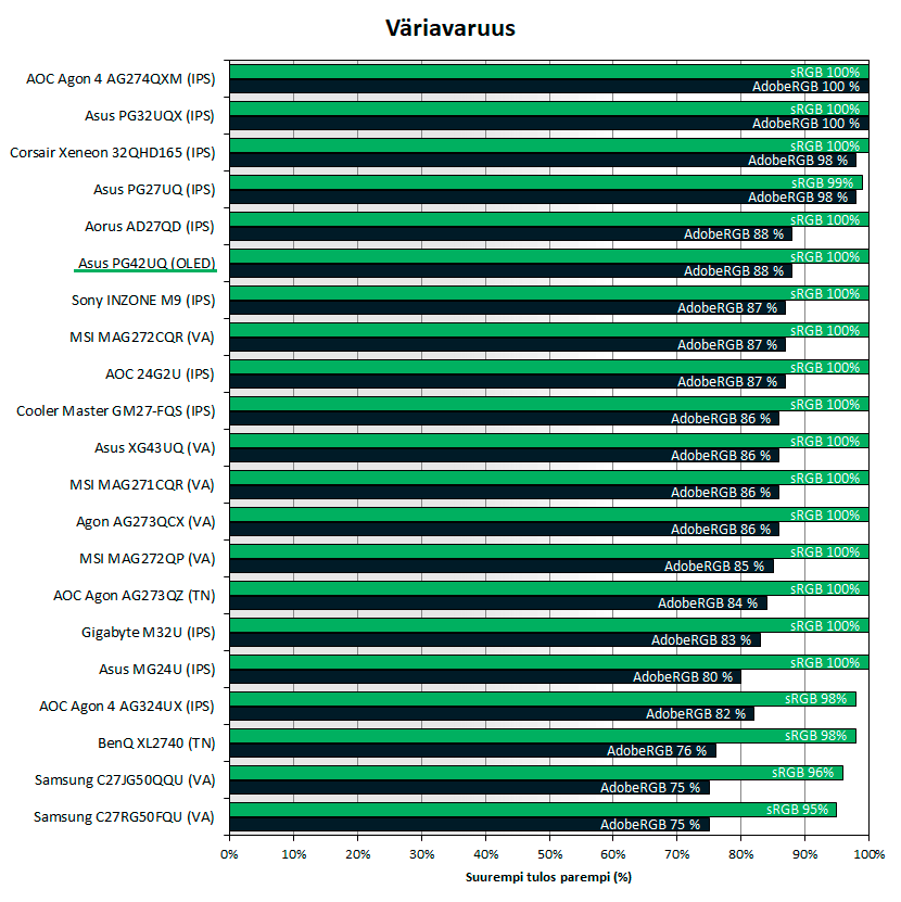

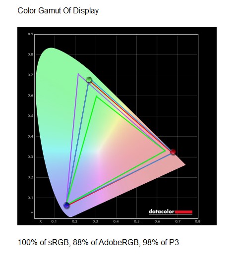

Värintoistoalue
PG42UQ kattoi testeissämme 100 % sRGB-, 88 % AdobeRGB- ja 98 % DCI-P3 -väriavaruudesta.

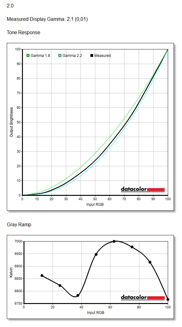

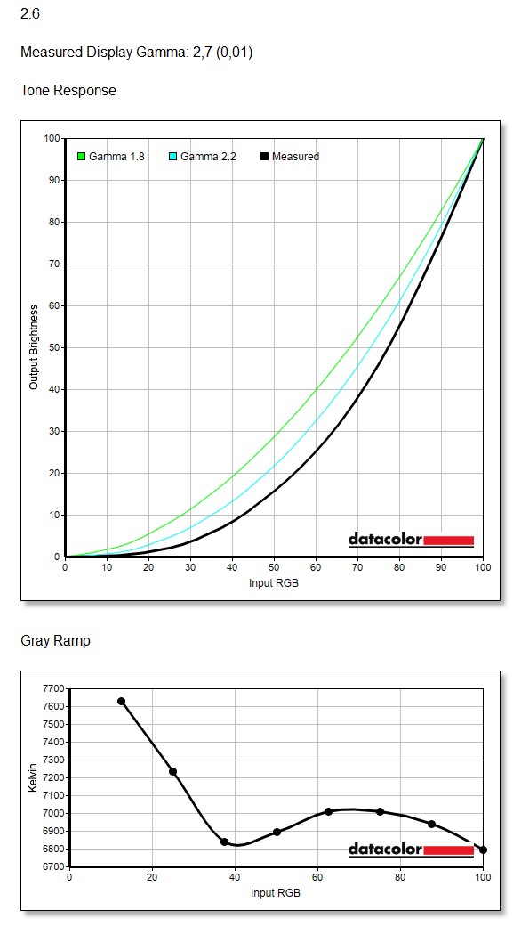

Gammavastaavuus

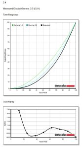

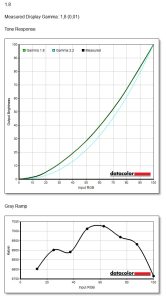

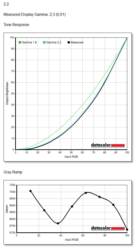

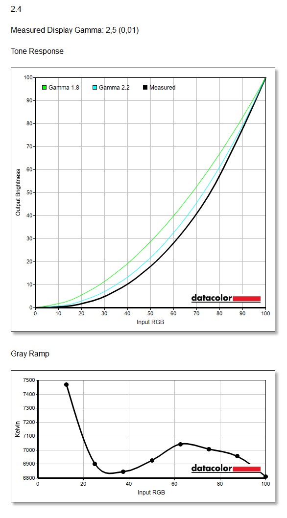

Gamma-arvolla säädetään harmaasävy- ja RGB-arvot näytölle sopiviksi. Oikein säädettynä pienet sävyerot erottuvat toisistaan mahdollisimman hyvin. Yleensä PC-näyttöjen tehdasasetus on pyritty saamaan mahdollisimman lähelle arvoa 2,2.
PG42UQ:n valikoista löytyy viisi eri gamma-asetusta, joista oletuksena käytössä on Gamma 2.2. Kaikki arvot olivat mittauksissamme 0,1 päässä toisistaan.

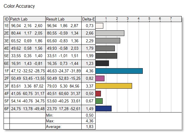

Väritarkkuus

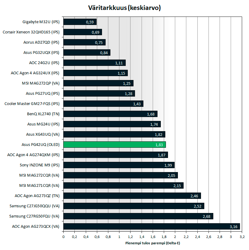

Näytön väritarkkuus on erityisen tärkeää kuvien ja videoiden käsittelyssä. Delta-E-arvolla kuvataan numeerisesti kahden värin eroavaisuutta. Yleisesti ottaen Delta-E-arvon ollessa alle 3, voidaan todeta näytön toistavan värejä riittävän tarkasti ja jälkituotannossa kalibroinnin tavoitteeksi otetaan 2 tai alle. Arvon ollessa yksi tai pienempi, väriero ei ole ihmissilmällä havaittavissa.
Asus PG42UQ on tehtaalla kalibroitu ja mittasimme sen väritarkkuuden keskiarvoksi suoraan paketista 1,83 Delta-E.

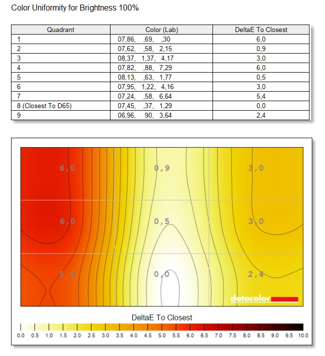

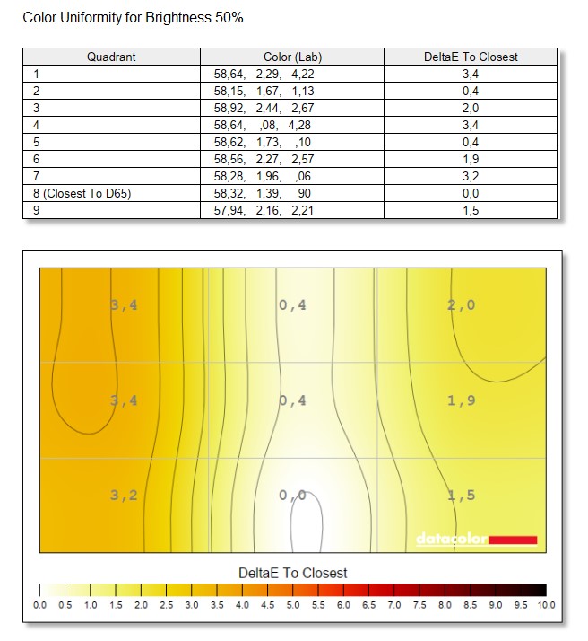

Väritasaisuus

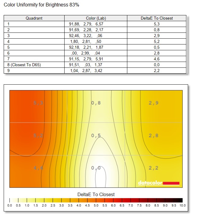

Väritasaisuudessa suurimmat poikkeamat mitattiin paneelin vasemmassa reunassa Uniform Brightness -asetus käytössä täydellä 100 % kirkkaudella yli 6 Delta-E:n arvolla.

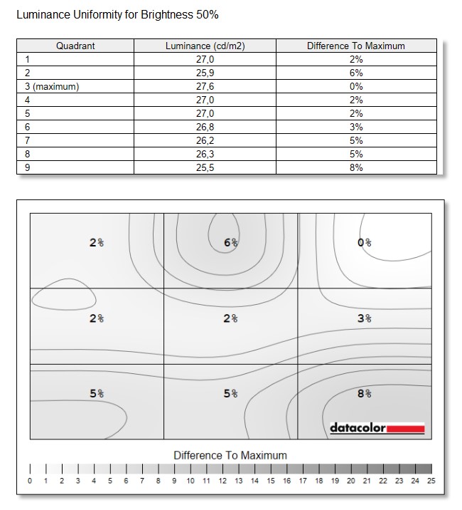

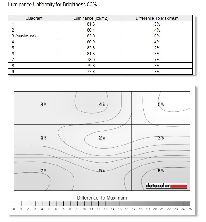

Valotasaisuus
Valotasaisuudessa mitatut poikkeamat jäivät hyvin pieniksi Uniform Brightness -asetus käytössä kaikilla mitatuilla kirkkauksilla.

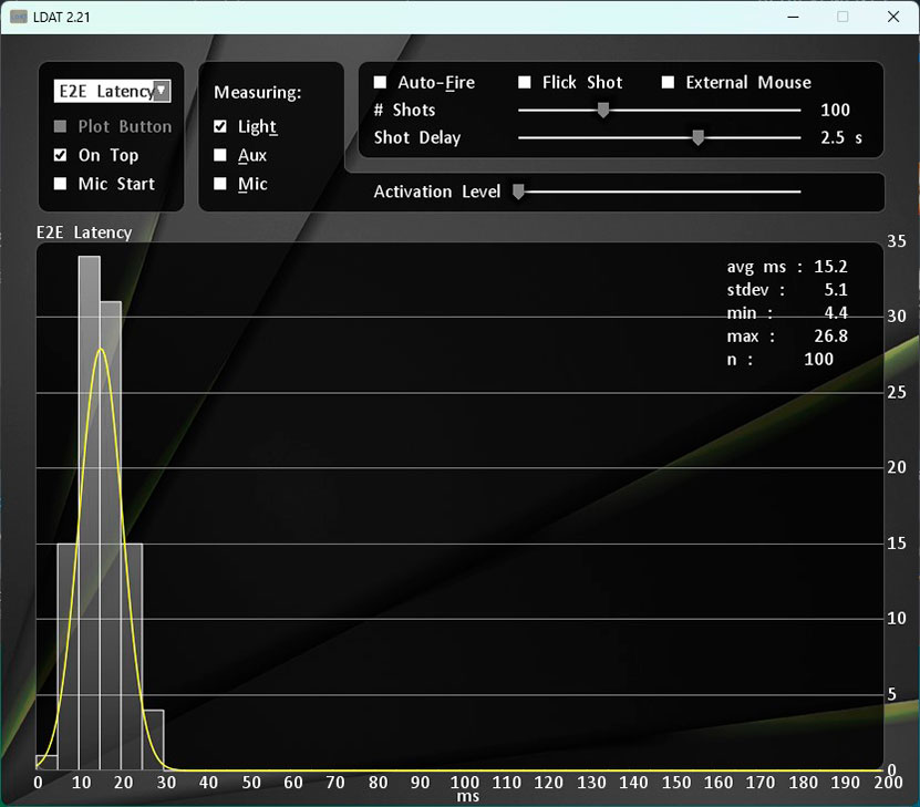

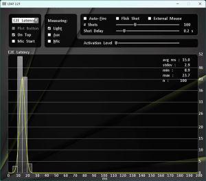

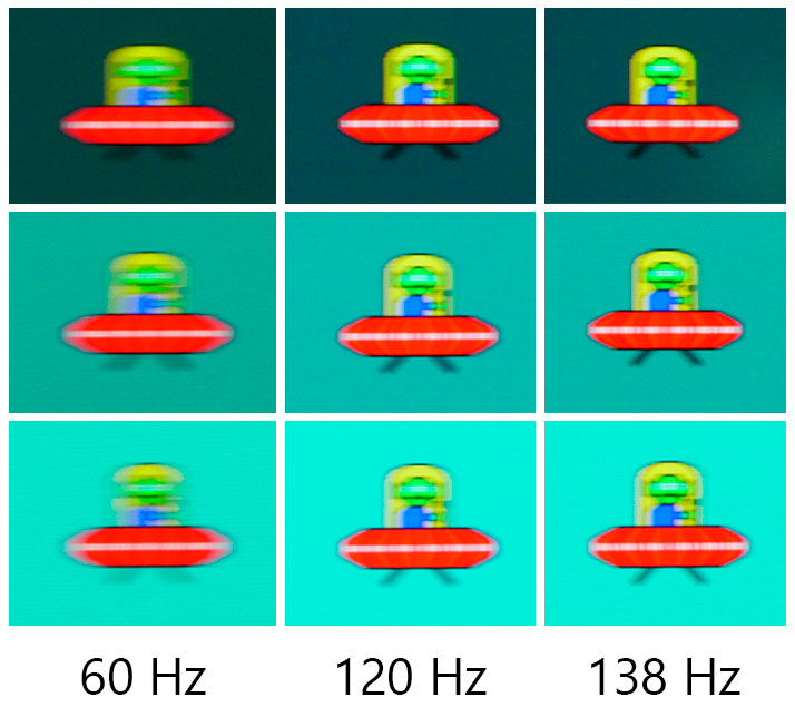

Viive

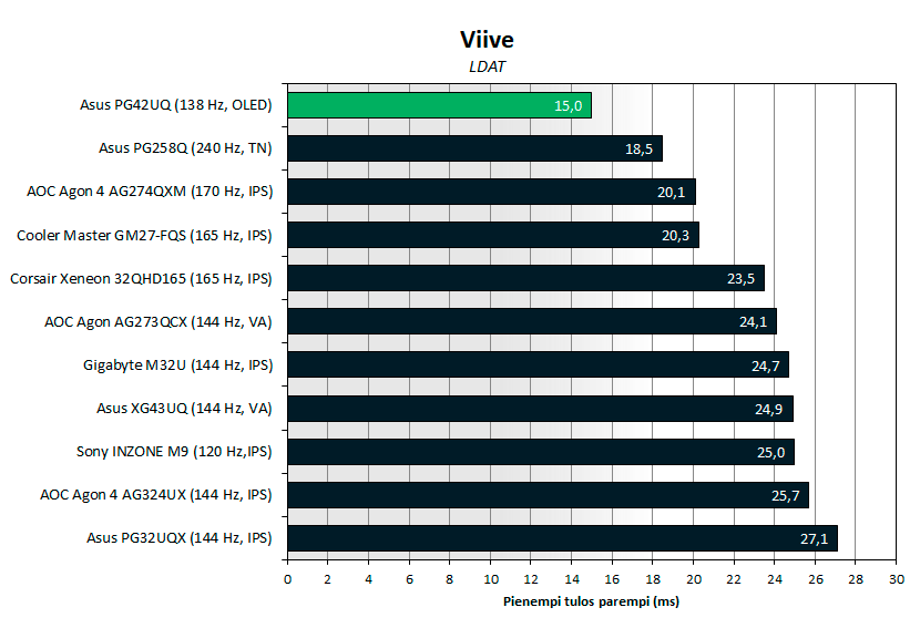

Kuvasimme näyttöä ns. pursuit-camera-tekniikalla UFO-testissä selvittääksemme paneelin pikselien vasteajan mahdollisesti aiheuttavat liikesumeudet.
Nopean vasteajan ansiosta minkäänlaisia ”häntiä” ei kuvissa ole havaittavissa, mutta liikesumeutta kyllä. Erona LG C2 -television 120 hertsin virkistystaajuuteen, Asus PG42UQ:ssa on mahdollista ylikellottaa virkistystaajuus 138 hertsiin. Ero kyseisten virkistystaajuuksien välillä on lähes huomaamaton.
LDATin oman sovelluksen testissä keskimääräinen sisääntuloviive oli 15,0 millisekuntia, joka on toistaiseksi testatuista näytöistä nopein.

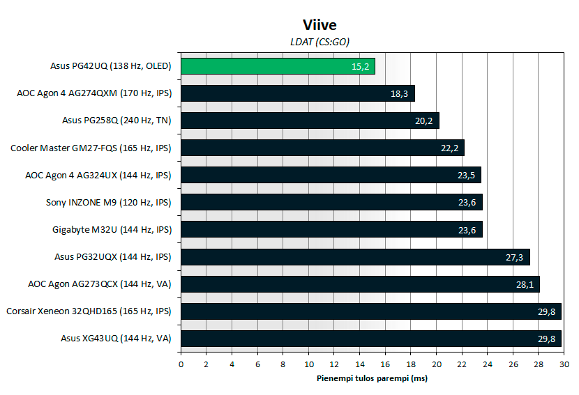

Samoin CS:GO-pelissä mitattu sisääntuloviive oli testijoukon nopein 15,2 millisekunnilla.

Ei missään pelissä onneksi taida olla 100% valkoista ruutua koko ajan. Tuo 124 on maksimi ylläpidetty lukema kun kaikki pikselit on täysin valkoisia. Puhuit tuossa pimeistä pelikohdista… miksi siis pimeissä pelin kohdissa edes olisi 100% valkoista koko ruutu?

OLED-paneelit eivät pärjää LCD-paneeleilla tuossa meidän tämän hetkisessä maksimikirkkaustestissä tekniikkansa takia, jossa tosiaan mitataan maksimikirkkaus täydellä 100 % kattavalla valkoisella kuvalla. LCD-paneelin maksimikirkkaus on sama riippumatta siitä onko näytöllä 100 % valkoista vai vaikka 10 % valkoista ja loput mustaa eli testimme kuvastaa hyvin LCD-paneelien maksimikirkkautta, mutta ei niinkään OLED-paneelin. Tästä syystä lisäsimme artikkeliin tuon graafin, joka osoittaa kirkkauden eri ikkunan koolla ja samasta syystä matalan kirkkauden kritisointi 100 % valkoisella tuntui väärältä.
Peleissä ja muissa normaaleissa käyttötilanteissa maksimikirkkaus on siis suurempi, SDR-tilassa maksimissaan noin 400 cd/m² ja HDR-tilassa noin 800 cd/m².

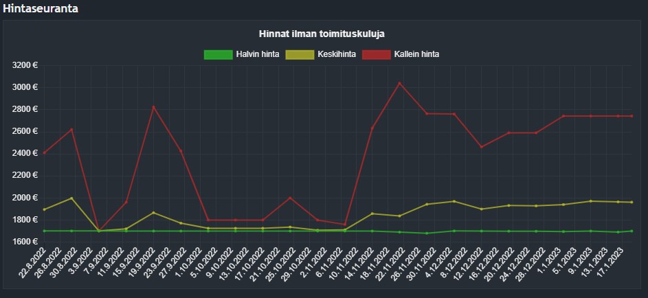

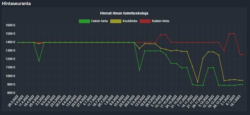

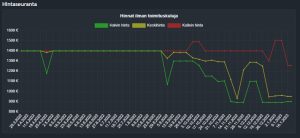

LG OLED evo OLED42C24LA – Hintaseuranta | Hinta.fi
hinta.fi
Uudet 2023-mallit tulossa ja uuden lain myötä tarjouksissa ilmoitettava halvin hinta 30 päivän ajalta niin 31 päivän päästä luvassa iso tarjousprosentti 1299€ -> 7xx€ ?
Samanlainen hyppy myös 48" mallissa. 55" mallin keskihinta sekä korkein hypänneet myös, mutta matalin on huvittavasti nyt alempi kuin 42" ja 48" malleissa. Tuo uusien tulo ja näennäisten tarjousten tekeminen vanhoista voi hyvinkin olla taustalla, onneksi on hinta.fi josta voi asian sitten todeta
Luulen, että osut arvauksessa oikeaan. Seuraava hinnanalennus on todennäköisesti mallin viimeinen ja sillä pyritään myymään varastot tyhjiksi ennen C3 markkinoille saapumista loppukeväästä. Viimeinen alennus halutaan tietysti saada näennäisesti mahdollisimman suureksi paperilla.
Saa nähdä kehkeytyykö Omnibus-direktiivistä tällainen ihmeellinen edes-takas-peli, ja palveleeko se lopulta sitten yhtään ketään tarkoituksenmukaisesti. Suurin häviäjä leikissä on lopulta se kuluttaja joka pahaa aavistamatta ostaa näitä tuotteita myös tämän 30pv "cooldownin" aikana, joka on vähän niinkuin kauppiaan teatteria jota ei ollut aiemmin tarvetta järjestää. Lopulta on ainoastaan saavutettu kenties entistä suurempi epäluottamus kaupan ja asiakkaan välille.
Toi kuukauden aikana alhaisin hinta olis pitäny olla vaikka keskihinta vuoden ajalta niin tollanen kikkailu olis tehty paljon vaikeemmaks eikä siinä olis sitten näkyny jotku päivän kestävät -50% erikoiserä-tarjoukset

Suositeltava käyttää 10% ikkunaa niin ABL ei iske.
