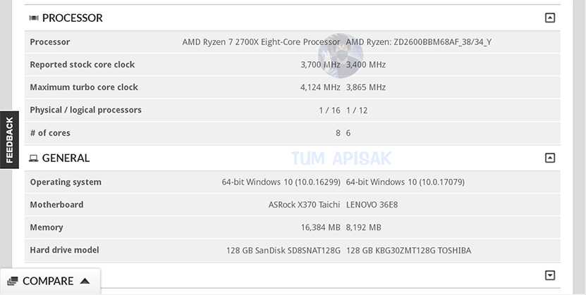

Ensimmäiset konkreettiset Pinnacle Ridge -vuodot koskivat Ryzen 5 2600 -prosessoria, jonka perus- ja Boost-kellotaajuudet ovat parantuneet 200 MHz:illä Ryzen 5 1600 -prosessoriin verrattuna. Nyt nettiin on vuotanut myös Ryzen 7 2700X -mallin tietoja. Vuotojen alkuperäinen lähde on omaa YouTube-kanavaansa ylläpitävä Tum Apisak.
Tum Apisakin vuotamien kuvien perusteella Ryzen 7 2700X tuo mukanaan Ryzen 5 2600:aa suuremman päivityksen kellotaajuuteen. Edeltäjäänsä nähden prosessorin peruskellotaajuus on noussut 300 MHz:illä 3,7 GHz:iin. Myös Boost-kellotaajuus on kasvanut, mutta kahdessa julkaistussa kuvassa kellotaajuudet ovat eriävät: toisessa se on 4124 MHz ja toisessa 4200 MHz. Toistaiseksi ei ole selvää, miksi 3DMark on tunnistanut Boost-kellotaajuuden eri tavoin eri ajoilla, mutta se saattaa liittyä esimerkiksi Precision Boost 2 -teknologiaan.

1800X – 3.6GHz Base | 4.0GHz Boost
1700X – 3.4GHz Base | 3.8GHz Boost
2700X – 3.7GHz Base | 4.2GHz Boost
2800X – ?GHz Base | ?GHz Boost
Jos pitäisi veikata, niin 3.9GHz base ja 4GHz boost…
Noissa tuloksissa voi olla myös XFR turbo mukana. Eli tuo 2700x voi olla esim 3.7 base, 4-4.1Ghz turbo+ 100-200mhz XFR.
Onhan noita 1800X 3.6Ghz base, 4.1Ghz turbo tuloksiakin olemassa, kun vakio prosu hetkellisesti 3dmarkissa boostaa sinne 4.1Ghz lukemaan.
Veikkaisin siis itse tätä riviä:
2700X 3.7 base / 4.1 boost /4.2 XFR
2800X 3.8 base / 4.2 boost /4.3 XFR.
