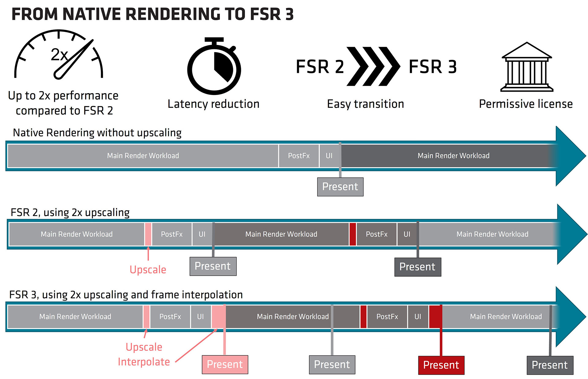

FidelityFX Super Resolution 3 -teknologia tuo FSR 2:n temporaalisen skaalaimen rinnalle uuden AMD Fluid Motion Frames -interpolaatiovaiheen. Teknologia mahdollistaa parhaimmillaan kaksinkertaisen suorituskyvyn FSR 2:een verrattuna. Lisäksi AMD panostaa vahvasti latenssien madaltamiseen FSR 3:n kanssa ja lupaa, että teknologia on helppo integroida peleihin etenkin, jos ne tukevat valmiiksi FSR 2:ta. Käytänössä kyse on siis täysin identtisistä uudistuksista DLSS 3:n kanssa, mutta avoimen lähdekoodin MIT-lisenssillä ja kaikilla valmistajilla toimivana. AMD ei kertonut vielä, milloin FSR 3 julkaistaan kehittäjien käsiin, mutta lupasi kertoa lisää teknologiasta lähempänä sen julkaisu tämän vuoden aikana.

Onko se keskellä interpolaatio? Jos on, niin input lag on suurin FSR3:lla. Eli 3x Present menee, ennenkuin taas luetaan syötettä.
Ei ole pelkkä "tyhmä interpolaatio", mutta detaileja tulee myöhemmin vasta.
Interpolaatio vaan tarkoittaa "kahden framen välinen".
Ekstrapolaatio olisi sitten "framesta arvattu seuraava frame".
Näin niinkuin sanoina.
Edes "tyhmä interpolaatio" ei tuota artifakteja, niinkuin Nvidian DLSS 3:n ennustusframet.
Dlss3 on kans interpoloitu, ei ekstrapoloitu. Sama teknologia ja rajoitteet mm. input lagin suhteen.
