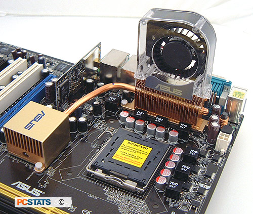

Eiköhän hieman laadukkaampiin tule lämpöputki tai pari joilla lämpö siirtyy pois isommalle siilille. Kuten vanhoissa:
katso liitettä 228733
