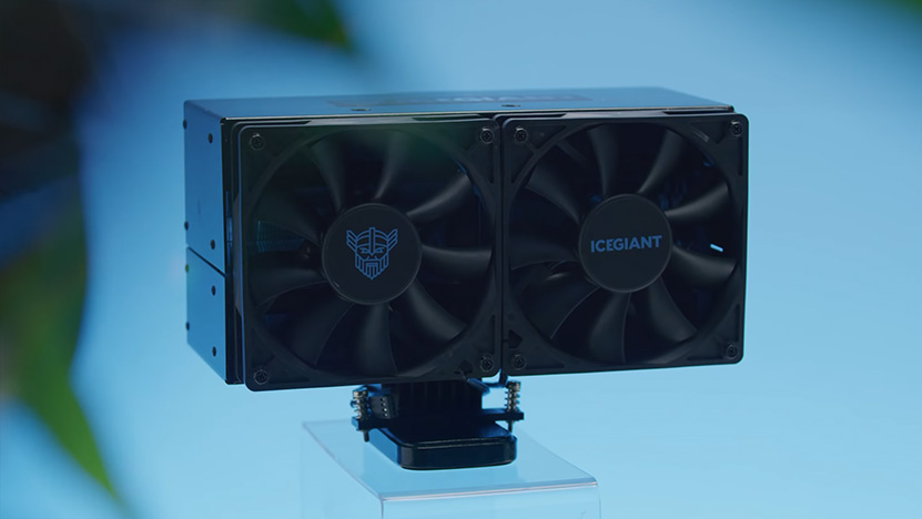

Vaikka IceGiant on tehnyt aina tietokoneiden jäähdyttimiä, on nimi todennäköisesti suurimmalle osalle tuntematon. Yhtiö aloitti uransa nimittäin datakeskuksien jäähdytyksen parissa ja levisi siitä sittemmin muun teollisuuden pariin. Nyt IceGiant aikoo astua myös PC-markkinoille.
Ice Giantin ensimmäinen prosessoricooleri on saanut nimekseen ProShiphon Elite. Cooleri perustuu kotikäytössä harvinaiseen mutta järeässä teollisuudessa verrattain yleiseen termosifoniteknologiaan (thermosiphon, thermosyphon). Termosifonijäähdytys perustuu nesteen kiertoon passiivisesti, eli se kiertää jäähdyttimen sisällä suljetussa kierrossa höyrystymisen ja painovoiman toimiessa pumppuina. ProSiphon on IceGiant patentoima versio termosifonitekniikasta ja siihen kuuluu muun muassa tekniikka, joka mahdollistaa coolerin asentamisen sekä vaaka- että pystyasentoon.
Tällä hetkellä ProSiphon Elite on vielä varsin kookas ja äänekäs prototyyppi. Prototyypin strategiset mitat ovat 251 x 165,5 x 103 millimetriä ilman tuulettimia. Lopullisessa versiossa jäähdytysrivasto on kuitenkin tarkoitus saada kavennettua 103 millimetristä alle kolmannekseen, 31 millimetriin. Prototyypissä on käytössä kaksi Deltan 120 millimetrin varsin äänekästä tuuletinta, mutta myös tälle saralle on luvassa parannusta.
Mikäli IceGiant kykenee siirtämään prototyypin jäähdytystehon lopulliseen, pienempään versioon ja saamaan samalla äänentasot kuntoon, saattaa ProSiphon Elite järisyttää coolerimarkkinoita oikein urakalla, sillä ainakin alustavat testit vaikuttavat hyvin lupaavilta.
LinusTechTipsin testien mukaan 250 ja 320 watin rasituksissa cooleri peittosi sekä Arcticin Freezer 50:n, Noctuan NH-U14S TR4-SP3:n että EK:n suljetun Phoenix 360 -nestekierron. IceGiantin uutuus oli kukkulan kuningas myös 400 watin kuormalla, jossa Noctuan NH-U14S jätti leikin kesken. Myös Tom’s Hardware on ajanut omat testinsä ProSiphon Eliten prototyypillä ja päätynyt samankaltaisiin tuloksiin, joskin sivuston testeissä Freezer 50 pärjästi todella heikosti, kun LTS:llä se peittosi Noctuan helposti.
ProSiphon Eliten suositushinta tulee olemaan 149,90 dollaria, mutta ennakkotilaajat saavat sen 119,90 dollarin hintaan. Omansa voi varata ennakkoon 19,90 dollarin esimaksulla, jota ei palauteta vaikka tilauksen peruisi. IceGiant aikoo aloittaa lopullisen version toimituksen ensi keväänä.
Lähde: IceGiant
Tuo koekappale on kyllä miehekkään kokoinen.

En usko minäkään. Pitää olla todella huono rakenne tuossa protossa, jotta noin olisi ja ei se siltä näytä.
Itseasiassa jos kävitte vilkuilemassa speksejä Ice Giantin sivuilta, niin prototyypissä on jostain syystä tyhjää tilaa tuulettimien ja varsinaisen rivaston välillä. Muutenkin Ice Giantin suunnitelmissa on kasvattaa nestekierron kammioiden määrä kahdesta kolmeen ja tihentää rivastoa, joten lopullisen tuotteenkin suorituskyky voisi olla varsin lähellä prototyyppiä.

Tulee vähän pidempi selitys, anteeksi jo etukäteen:
Perustuu siihen fysiikan ilmiöön, että kun neste haihtuu / höyrystyy, niin se sitoo itseensä aivan eri malliin lämpöenergiaa kuin pelkkä nesteen lämmitys. Peruskoulufysiikassa esim veden kohdalla on puhuttu "höyrystymislämpöenergiasta" (ihan yleinen fysiikan suure, mutta suurelle osalle tod. näk. tutuin juuri tästä yhteydestä), eli se energia joka vaaditaan, jotta esim. 100-asteinen vesi muuttuu 100-asteiseksi höyryksi, vaikka lämpötila ei siinä suoraan kasvakaan asteina. Kyseessä on paljon suurempi määrä energiaa in general kuin mitä pelkkä nesteen lämmittäminen tekee. Esimerkiksi jos lämmitän litran vettä 0C->100C astetta, niin energiaa kuluu 418,6 kJ, eli jäähdytän lämmittävää kohdetta saman verran. Kun taas höyrystän litran vettä, niin energiaa kuluu 2256 kJ, eli n. 5-kertainen määrä. Toki vaihtelee nesteittäin, mutta höyrystymislämpö on suuruusluokaltaan melkein poikkeuksetta paljon isompi aineella kuin pelkkä ominaislämpökapasiteetti.
Joten verraten pelkkään nestekiertoon, jossa vesi lämmitetään ja viedään radiaattorille jäähdytettäväksi, eli kyseessä on konvektio eli nesteen virtauksen mukana siirretään energiaa paikasta toiseen. Tuo termosifoniteknologia taas höyrystää nesteen, höyry nousee radiaattorille itse ja tiivistyy siellä ja valuu alas, vapauttaen sen energian mitä sillä kului höyrystymiseen, ja radiaattoriin saadaan paljon suurempi lämpötila. Eli aine lähtee höyrynä ja palaa nesteenä, eli tapahtuu konvektio. Sama tekniikka on käytössä esim ilmalämpöpumpuissa sillä erotuksella, että ilmalämpöpumpun kiertoa pidetään yllä koneistetusti, kun taas tässä se on passiivista. Ja jokatapauksessa tässä ei ole missään kohtaa kyseä kapillaari-ilmiöstä, joka ilmenee oikeastaan vain hyvin ohuissa putkissa, ja syyt sille eivät ole termostaattiset.
Heatpipe sitten taas perustuu konduktioon eli johtumiseen. Jos aine on huono johtamaan, sitä kutsutaan eristeeksi, jaa jos hyvä johtamaan niin johteeksi. Esim kupari on hyvä johtamaan mm. lämpöä, ja usein heatpipet tehdäänkin tästä syystä kuparista, mutta tämä ilmiö (eli konduktio) ei silti parhaimmillakaan materiaaleilla kilpaile tehokkuudessa (eli kuinka "nopeasti" energiaa siirtyy) konvektion kanssa. Ainoa suuri plussa tälle ilmiölle on täysin passiivinen toiminta, sillä konduktiossa materiaali ei liiku, joten osat voivat olla jäykkiä, mikä mahdollistaa esim rakenteellisuuden lämmönsiirtäjäelementtien varassa (esim CPU-coolerit). Tuo termosifoninen ilmiö vaatii taas höyrytyskammion, ja nestekierto putkiston, eli jonkin ns. ulkopuolisen tukirakenteen.
Ja vaikka esim PCn nestekierto kierrättää nestettä siellä jäähyssä aktiivisesti, niin tuo jäähdytyksen teho on verrannollinen lämpötilaeroon (esim CPU vs kiertävän nesteen lämpötila). Sama pätee myös ilmajäähyyn, jossa ensin lämpö siirtyy lämpötilaerosta johtuen ensin heatpipeihin ja sitä kautta ilmaan. Miitä suurempi lämpötilaero, sitä tehokkaampi jäähdytys. Sitten taas termosifonisen kierron jäähdytysteho ei juurikaan muutu, vaan se pysyy siinä suuruusluokassa jossa kyseinen kierto toimii (riippuu käytetyn nesteen höyrystymislämmöstä ja kammion paineesta). Ja niissä olosuhteissa, joissa enemmän tai vähemmän ns. "jokapäiväinen elämä" toimii, niin tuo termosifoninen ilmiö on monessa kohtaa tehokkaampi ratkaisu, kuten ensimmäisessä kappaleessa veden osalta demostroin.. Ainoa iso ongelma tässä on skaalattavuus (höyrykammio vie tilaa), mutta katsotaan kuinka insinöörit onnistuvat tämän tuotteen kanssa.

Tarkennetaan: on olemassa tosiaan kahdenlaisia lämpöputkia: umpinaisia (joissa tosiaan koko halkaisijan mitalata on vain "jäykkää" ainetta, esim kupari tai alumiini), jolloin kyseessä on vain ja ainoastaan konduktio-putki. Ja sitten on onttoja, joissa tosiaan on jotakin nestettä sisällä, joissa yhdistyy konduktio ja sitten putken sisällä nesteessä myös pienimuotoinen konvektio. Jälkimmäinen taitaa olla tosiaan yleisempi esim. isommissa CPU-coolereissa kuin ensimmäinen, mutta riippuu paljon koosta ja käyttökohteesta.
Missä jäähyssä käytetään umpinaisia heatpipejä, enpä ole moista ennen nähnytkään?
Tuo umpinainen putki taitaa olla tanko? Väittäisin että nesteen konvektioon perustuvat lämpöputket edustavat n. 100% näytönohjaimien, piirisarjojen, läppärijäähyjen ja prosessorijäähdyttimien lämpöputkista.
– Hount
Termosifonilla ei saada rivastolle sen suurempaa lämpötilaa kuin jäähdytettävällä kohteella on, koska muuten kyseessä olisi todellakin lämpöpumppu joka ei tarvitse energiaa, ja se puolestaan rikkoisi energian säilymislakia.
Heatpipet perustuu samaan tekniikkaan kuin termosifoni: putken sisällä oleva neste höyrystyy sitoen lämpöä, höyry kulkee kylmempään paikkaan, tiivistyy nesteeksi vapauttaen lämmön ja palaa takaisin. Heatpipejen lämmönjohtavuus voi olla satoja kertoja suurempi kuin pelkällä kuparilla.

Jos höyry tiivistyy radiaattorilla, se luovuttaa radiaattoriin ominaishöyrystymislämpönsä määrän energiaa. Kun neste höyrystyy, niin se sitoo itseensä höyrystymislämpönsä määrän energiaa. Tätä prosessia voidaan säätää mm. paineistuksen avulla, johonka peruustuu juurikin esim. lämpöpumpun toiminta. Tietysti tässä jäähyn tapauksessa koska kyseessä täysin passiivinen kierto eikä säädelty, niin rivastolle ei tosiaan voi päästä suurempaa lämpöä kuin mitä lämmittävä kohde. Alkuperäisessä postauksessani hain enemmän sitä (olisin voinut ilmaista sen suoraan paremmin), että radiaattorilla oleva lämpötila vastaaa paremmin jäähdytettävän kohteen lämpötilaa, kun taas "perinteisissä" ratkaisuissa esim heatpipella niin radiaattorin lämpötila on aina selvästi matalampi kuin jäähdytettävän kohteen, koska lämmönsiirron tehokkuus on huomattavasti huonompi. Eli, termosifonisesti saadaan radiaattorille suurempi lämpötila verraten esim juurikin perinteiiseen heatpipe-ratkaisuun.
Pointtinani oli pikemminkin se, että termosifonisessa kierrossa se suurin määrittävä tekijä jäähdytystehossa on sidottu nimenomaan nesteen höyrystymislämpöön, joka toimii lämpötilasta riippumatta. Pienempi lämpötila vaan tarkoittaa, että haihtumista ja höyrystymistä tapahtuu vain vähemmän kuin korkeammissa lämpötiloissa. Sitten taas lämpötilan kasvaessa yhä suurempi määrä nestettä höyrystyy, jolloin myös jäähdytys tehostuu. Ja jos vain radiaattorilla saadaan pidettyä lämpötila tarpeeksi matalana, niin höyry palaa takaisin nesteeksi jolloin energia on luovutettu radiaattorille, ja kierto jatkuu. Tämä jäähdytys ei siis ole riippuvainen teoriassa isossa määrin muusta lämpötilaerosta kuin siitä, mitä radiaattorin ja ilman välinen lämpötilaero on. Verraten esim juurikin vaikka vesikiertoon, jossa nesteen pitää jäähtyä radiaattoreilla tarpeeksi jotta se voi uudella kierroksella jäähdyttää esim. CPUta enemmän. Tässä esim tuo kymmenen asteen lämpötilaero pelkästään nesteen lämpötilassa aiheuttaa merkittävää muutosta jäähdytystehoon. Termosifonisessa järjestelmässä nesteen ei tarvitse palata välttämättä kovin viileänä takaisin, riittää että se on nesteenä ja järjestelmän sisäinen painetasapaino mahdollistaa kierron ylläpidon.

Termosifoni itsessään tarkoittaa teknologiaa jossa passiivisesti kiertävä neste pyrkii tasaamaan lämpötilaa lämpiävän ja jäähtyvän puolen välillä. Tuo passiivisesti kiertävä nestekierto perustuu luonnolliseen konvektioon joka taasen perustuu nesteen lämpötilaerojen muodostamaan tiheyseroon.
Lämpöputki on tietyn tyyppinen termosifoni joka lämmön johtumisen lisäksi siirtää lämpöä sisällä höyrystyvän ja tiivistyvän nesteen faasimuutoksen avulla.
Tietokoneiden jäähdytykseen käytettävät lämpöputket palauttavat tiivistyneen nesteen kapillaari-ilmiön avulla takaisin lämpimään päähän.
Nyt IceGiantin jäähdytin käyttää jäähdytintä jossa lämpö siirretään tuulettimien jäähdyttämään päähän lämmön johtumisen lisäksi nesteen faasimuutoksen avulla, mutta nesteen palautus takaisin kuumaan päähän tavanomaisesta lämpöputkesta poiketen tapahtuu nesteen luonnolliseen konvektioon perustuen. Ja erikoiseksi tämän tekee että se toimii kahdessa asennossa. Sillä nesteen tiheyseroon perustuva kierto kulkee pääsääntöisesti vain painovoiman avustamana ja ymmärrettävästi on melko tarkka asennussuunnasta. (huomioitavaa että kapillaarisesti nesteen palauttava lämpöputki ei ole riippuvainen asennosta tai painovoimasta)

LTT:n videosta ymmärsin, että oleellisin ero tämän ja perinteisen lämpöputken välillä on se, että lämpöputken sisällä on hyvin ohut tanko, joka tehostaa nesteen liikkumista ja jos se tanko saa liikaa energiaa, niin se itsessään alkaa höyrystämään nestettä ja täten kyseinen lämpöputki "menee tukkoon", eli ei enää siirrä juurikaan lämpöä. Käytännössä siis 400W kuormalla Noctualla prossu singahti hetkessä thermal limitille ja alkoi throtlaamaan, eikä esim nopeammat tuulettimet olisi auttaneet asiaa, vaan energian siirtymisen pullonkaula oli itse lämpöputki.
