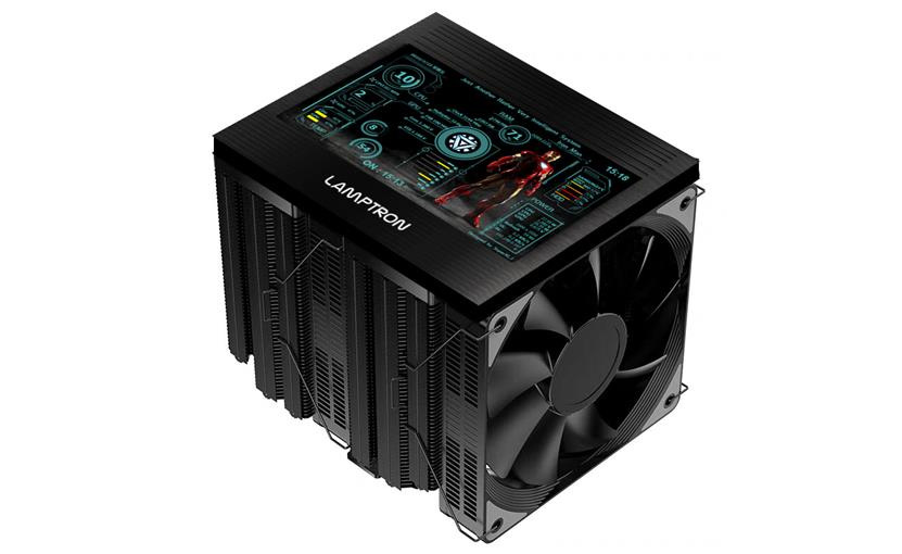

Prosessoricoolereihin on alkanut ilmestymään yhä useammin myös pieniä infonäyttöjä, joista näkee esimerkiksi prosessorin lämpötilan. Hieman tuntemattomampi, ainakin nimellisesti saksalainen Lamptron on ollut trendissä mukana jo aiemminkin, mutta nyt sen prosessoricooleri on tullut myyntiin myös Suomessa.
Lamptron ST060 -cooleri on varsin perinteinen tulplatornicooleri, jossa kylmälevyltä johdutaan lämmöt kuudella 6 mm:n lämpöputkella kahteen jäähdytystorniin. Jäähdytysrivastojen läpi puhkutaan ilmaa kahdella 120 mm:n PWM-tuulettimella (600-1500 RPM, 26,18-68,4 CFM, 0,36-2,05 mmH2O, 20-35,3 dBA).
Coolerin katseenvangitsija löytyykin varsinaisen jäähdyttimen päältä. Coolerin kanteen on isketty peräti 6” 1080p-näyttö ja mukaan kuuluu AIDA64-lisenssi, jonka avulla saa kätevästi kaikki koneen tiedot näkyviin. Oletettavasti näyttöön voi kuitenkin laittaa myös mitä tahansa muuta sisältöä, sillä kuva liikkuu HDMI:tä pitkin. Siistiä koteloa toivoville se kuitenkin aiheuttaa samalla päänvaivaa, sillä tuulettimien johtojen lisäksi siistittäväksi tulee myös USB-A- ja HDMI-johdot.
Coolerin mitat ovat 128x153x168 mm tuulettimineen. Sen luvataan jäähdyttävän yhteensä 260 watin lämpökuorman ja tukevan virallisesti AMD:n AM4- ja AM5 sekä Intelin LGA 1366/1200/115x/1700/2011 -kantoja.
Lamptron ST060:sta on saatavilla kolme versiota: mustaksi anodisoitu versio mustanpuhuvine tuulettimineen ilman RGB:tä, sekä anodisoimattomat versiot mustilla tai valkoisilla ARGB-tuulettimilla. Suomesta cooleri tulee saataville Jimm’s PC-Storen valikoimiin 339,90 euron hintaan.

Ollaan minusta jo siinä rajoilla, että jos tuote maksaa 339,90 euroa ja siinä kerrotaan olevan kattava AMD-yhteensopivuus, niin syyllistytäänkö harhaanjohtavaan mainontaan. Kyllä kuluttajalla olisi tuolla hinnalla ja tuolla esittelytekstillä lupa odottaa myös AM5-tukea. Vaikka rehellisyyden nimissä on todettava, että tuskin edes sillä AM5-tuella olisi merkittävää vaikutusta myyntimääriin
En väitä, etteikö näin voisi olla, mutta ainakin siinä tapauksessa Jimmsin sivuilla on väärät tiedot:
Yhteensopivuus:
Intel: LGA 1366/1200/115X/1700/2011
AMD: AM4
Eihän se tiedoista vääriä tee, se tekee niistä vaan puutteelliset – sama koskee valmistajan sivuja. AM4 ja AM5 kannat on coolerin osalta yhteensopivat, jos emolevyn taustalevyä ei tarvitse vaihtaa.
Tom’s myös lainaa (?) CaseKingin tuotelistausta, jossa AM5 yhteensopivuus on listattuna, eli onko päivitetty jälkeenpäin.
Näyttö ideana ihan hyvä, mutta vaatii nipun eri piuhoja, jolloin siististi asentaminen haaste. HDMI+USB kaapeleiden sijasta saisi olla yksi USB-C, jolla viedä kuva ja virta.
Jos kaikissa muissa jäähdyttimissä on yhteensopivuuden kohdalla mainittu AM4 & AM5 ja sitten yhdessä tuotteessa on yhteensopivuudeksi mainittu ainoastaan AM4, niin ainakin itse ymmärtäisin tuon niin, että silloin tuote syystä X ei ole AM5 yhteensopiva tai vaihtoehtoisesti tuotetieto on virheellinen.
Mutta tämä menee tosin jo enemmänkin semantiikan puolelle, että onko kyseessä puutteellinen vai väärä tieto
Varmistin vielä asian heidän tuesta ja kyllähän se tosiaan on AM5-yhteensopiva, vaikka heidän omilla sivuilla mainittiin ainoastaan AM4-yhteensopivuus. Nyt se tosin on korjattu myös heidän omille sivuille AM5-yhteensopivaksi Mielenkiinnolla odotan foorumille ensimmäisiä kuvia Jimmsin pihalta, joissa on 339,90 euron ilmajäähdytin pelkääjän paikalla turvavöihin kiinnitettynä.

Avasin tuon alkuperäisen linkin, josta löysin etsimäni tiedot: ” Lamptron ST060 cools processors up to 260W ” eli TDP:260W, löytyyhän tuo myös Jimms:in ilmoituksesta. Tohon hintaan saa jo useamman AK620 Digital:in, jossa myös kovempi TDP kesto 295W.

Olisi löytynyt ihan uutisen lukemalla tuo tieto. Ei kukaan kai ole väittänyt että tässä paras hinta/laatusuhde ole, mutta eipä tuossa AK620 Digitalissakaan tällaista näyttöä ole. Eikä missään muussakaan jäähyssä, lähimmäs menee Hyten Q60 THICC AIO jossa on 5" 720p näyttö

Tuulettimen tehtävä on jäähdyttää, tässä sen sijaan ilmankiertoa haitataan ja tuotetaan ylimääräistä lämpöä koneen sisässä olevalla täysin turhalla toisella pikkutietokoneella ja näytöllä, joka järkevässä/normaalissa kotelossa ei pitäisi koskaan näkyä kenellekään.
Huvittava hinta kun samalla rahalla ostaa Noctuan D15 ja kunnollisen pelinäytön.
