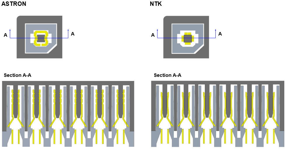

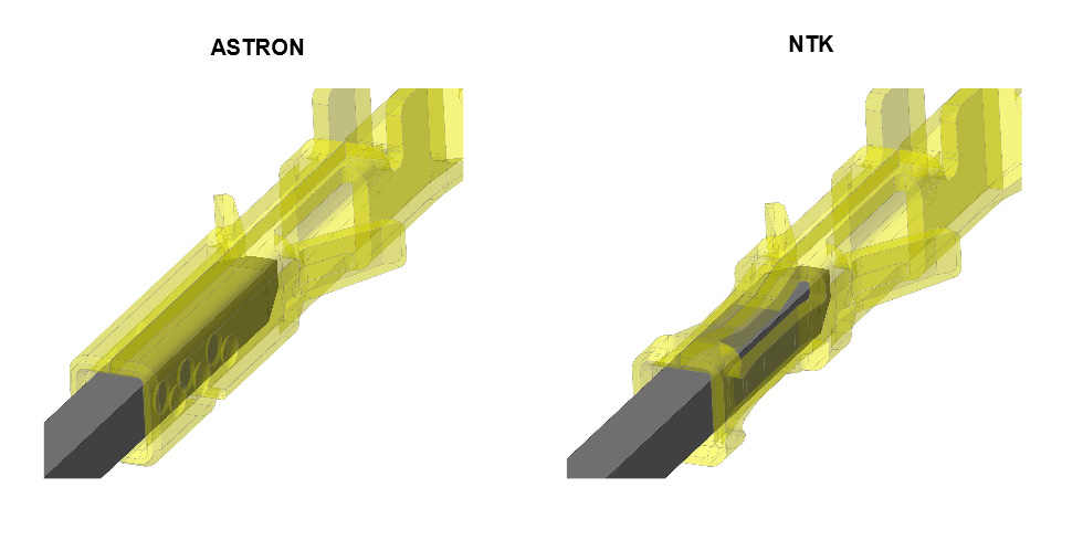

KitGurun lisäksi Igor’s Labin Igor Wallossek on saanut postia NVIDIAlta. Sivustolle toimitettu diapaketti varmistaa, että yhtiö käyttää kahta eri valmistajaa adaptereilleen ja että ne poikkeavat toisistaan jonkin verran. Osan adaptereista valmistaa Astron ja osan NTK. Kumpikin valmistaja käyttää ns. tulppaaniliittimiä, mutta niiden rakenne poikkeaa toisistaan jonkin verran. Wallossekin johtopäätösten mukaan ilmeisesti NTK:n valmistamat liittimet olisivat ainakin hänen makuunsa parempia, kuin Astronin, mutta allekirjoittaneen ymmärrys sähkötekniikasta ei riitä johtopäätösten pureskeluun syvällisemmin. Suosittelemme asiasta kiinnostuneille lähdeartikkelin lukemista.
